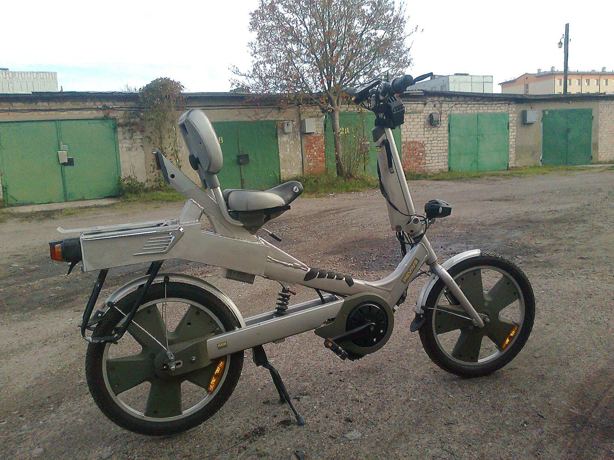

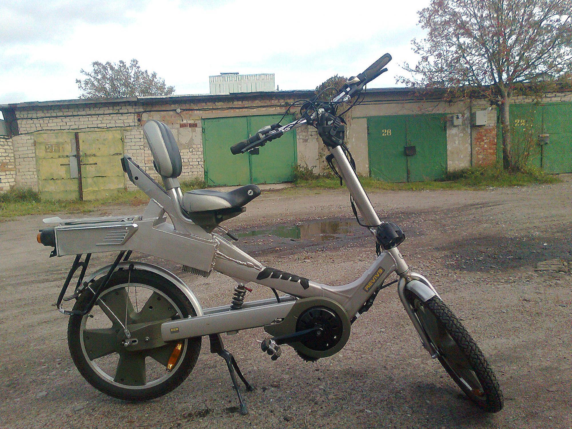

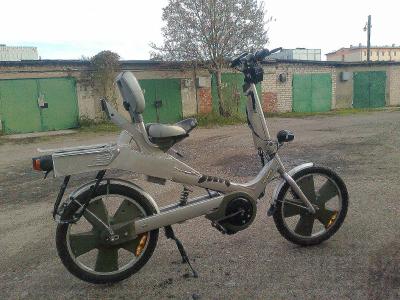

сам донор- 170+ пересыл- 150 и переделка рамы 200 , мотор- 600, АКБ 48В 25АЧ-600, фара-35, поворотники стоп сигнал-15, понижайка на 12в-30, переключатель на руле-15, подножка-20, предохранитель выключатель на 50а- 15, велозамок-25, сумка на багажник которая ещё не стоит 25, реле- 10, мото покрышки -20, всё сплюсовал =1930 евро ну ещё надо добавить провода клеймы ну всё по не многу, потратил эту сумму примерно за год, вел собирался не только для себя а для всей семьи как второй транспорт у дочки нет прав( есть машина), крейсерская 30-35 км.ч до 45км.ч тянет но идёт просатка батареи
NEGRA
Ысрг  клиренс практически не изменился как видно по фото, а идти мерить в гараж влом)) кстати в субботу опять на работу в город хусум германия

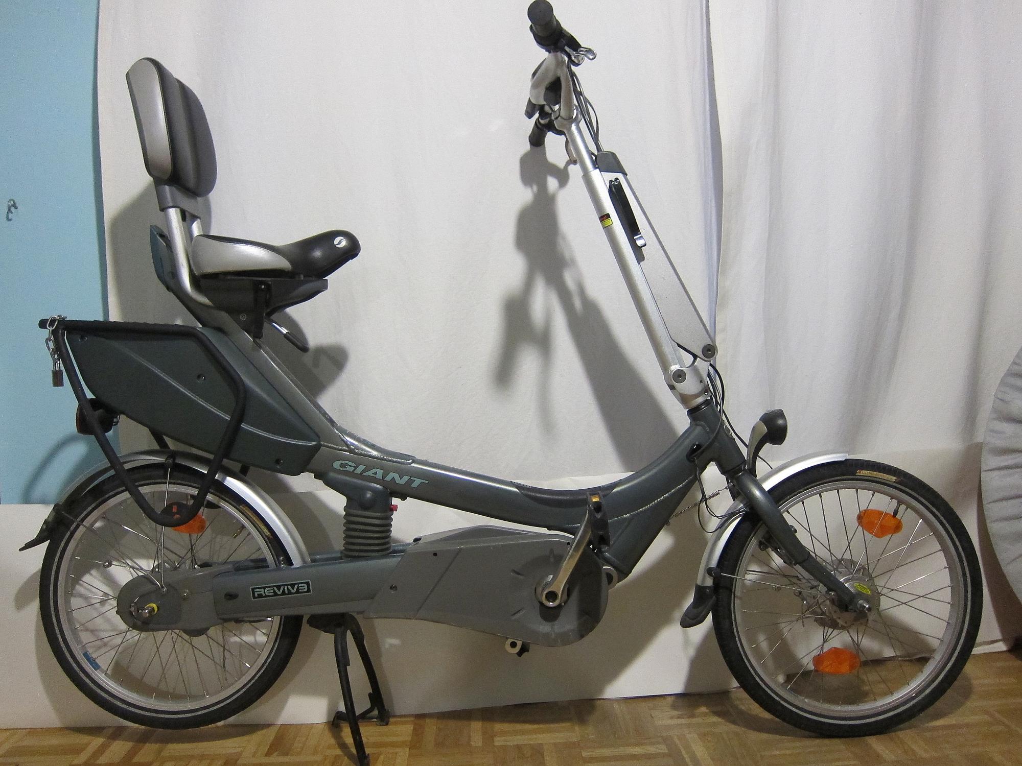

Что-то дорого получается. А ты не думал взять готовый revive spirit?
Я пару лет назад брал исправного за 550. Родной мотор до 25 км/ч, батарейку и зарядник продал за 270. Новый мотор до 50 км/ч (или до 45 не знаю точно, кто как пишет), батарея и зарядник обошлись в 350. Из этого только зарядник БУ, а мотор и батарейка новые. Батарейку брал небольшую на 50-60 км при средней скорости 25-28 км/ч. Итого 630. Покупал и продавал все в немецком ибее.
Газа у меня правда нет, надо педали крутить. Вроде можно поставить, но насколько я знаю на гашетке разгоняется максимум до 20 км/ч (ограничение заложено в контроллер мотора). Но мне и не надо.
Зато не надо так же номер, шлем и страховку. Смотрится он неотличимо от заводского спирита, а те все до 25 км/ч. В Германии даже если регистрировать как S-Pedelec, т.е. то, что ездит быстрее 25 км/ч поворотники и стопы не нужны, но блин шлем обязателен. И по велодорожкам нельзя ездить.
Ну и конечно батарейки у меня только оригинальные либо через адаптер от оригинальной батареи.

севодня опробывал вел на все т.т.х. ну что скажу,  на макс асисте 5  с курком без педалей ест 1400 ват или 30 А , скорость 45 км.ч на планетарке 6 скорость, просадка АКБ во время работы мотора 2 вольта примерно, на 3 асисте с курком 1000 ват , ампер не смотрел сколько ест мотор, скорость 35 км.ч, это более комфортная езда на данном агрегате, но смутило что на педалях когда иду без курка газа мотор помогает только до 25 км.ч где бы снять это ограничение? дисплей 850с на нём коротко нажимаю 2 раза, попадаю в меню а дальше? , на одном заряде АКБ проехал 45 км, ёмкость 24ач в полностью заряженном состоянии показывает 53.4 вольта, практически всегда на курке макс только  асистом снижал максималку ( так удобнее палец на курке держать) мотор слегка тёплый, батарейка тоже, и вот это просадка АКБ во время работы мотора 2 вольта примерно старожилы подскажите это нормально?( я может и найду ответы самостоятельно в разных темах, но хочется сюда записать их, поэтому если не ответите, самостоятельно найду и запишу сюда  :-)  )
NEGRA
https://electricfatbike.files.wordpress.com/2015/01/dpc14.pdf   это насчёт как увеличить как поднять асист помошник с 25 км.ч больше, надо в меню зайти в advance setting. потребуют пароль, пароль для 850с 1919 и там элементарно поменять

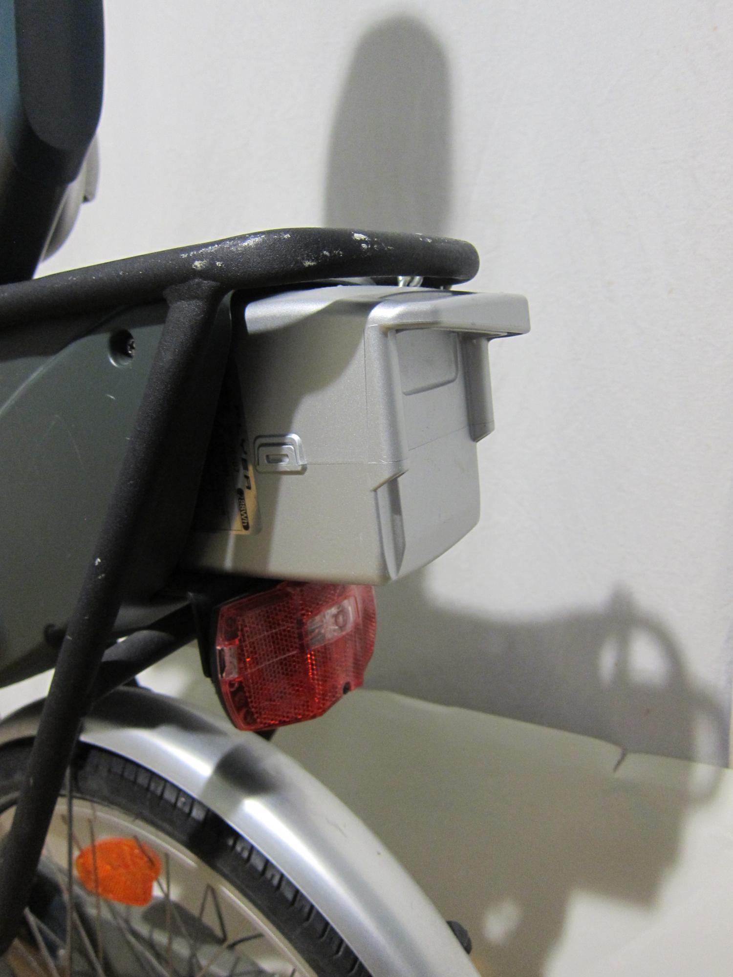

Я наконец до дачки доехал, сфоткал по человечески:
Со стороны цепи вообще не видно, что это евел. На последнем фото батарейка не полностью вставлена, если ее защелкнуть, то  одна ручка чуть торчит.
Сорри, если кого ввело в заблуждение название темы. Это Giant revive не с Бафангом, а с родным Панасоником.
