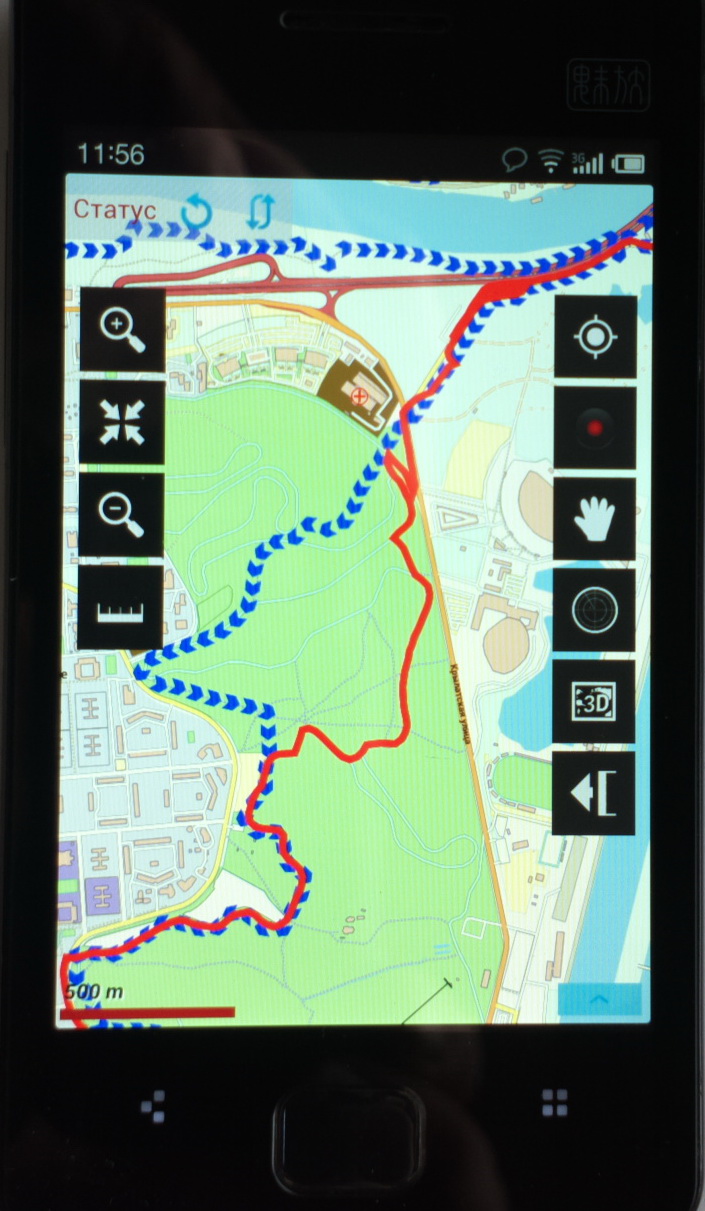

[user]Кулибин[/user], какое используете ПО?
Это важный вопрос. У меня тоже случается географический кретинизм.  :ah:
Поэтому ценю проги, в которых виден и маршрут, и записанный трек (разными цветами). Это оч. удобно, в дополнении к обычной стрелке. :exactly:

Вот старый скриншотик с oruxmaps

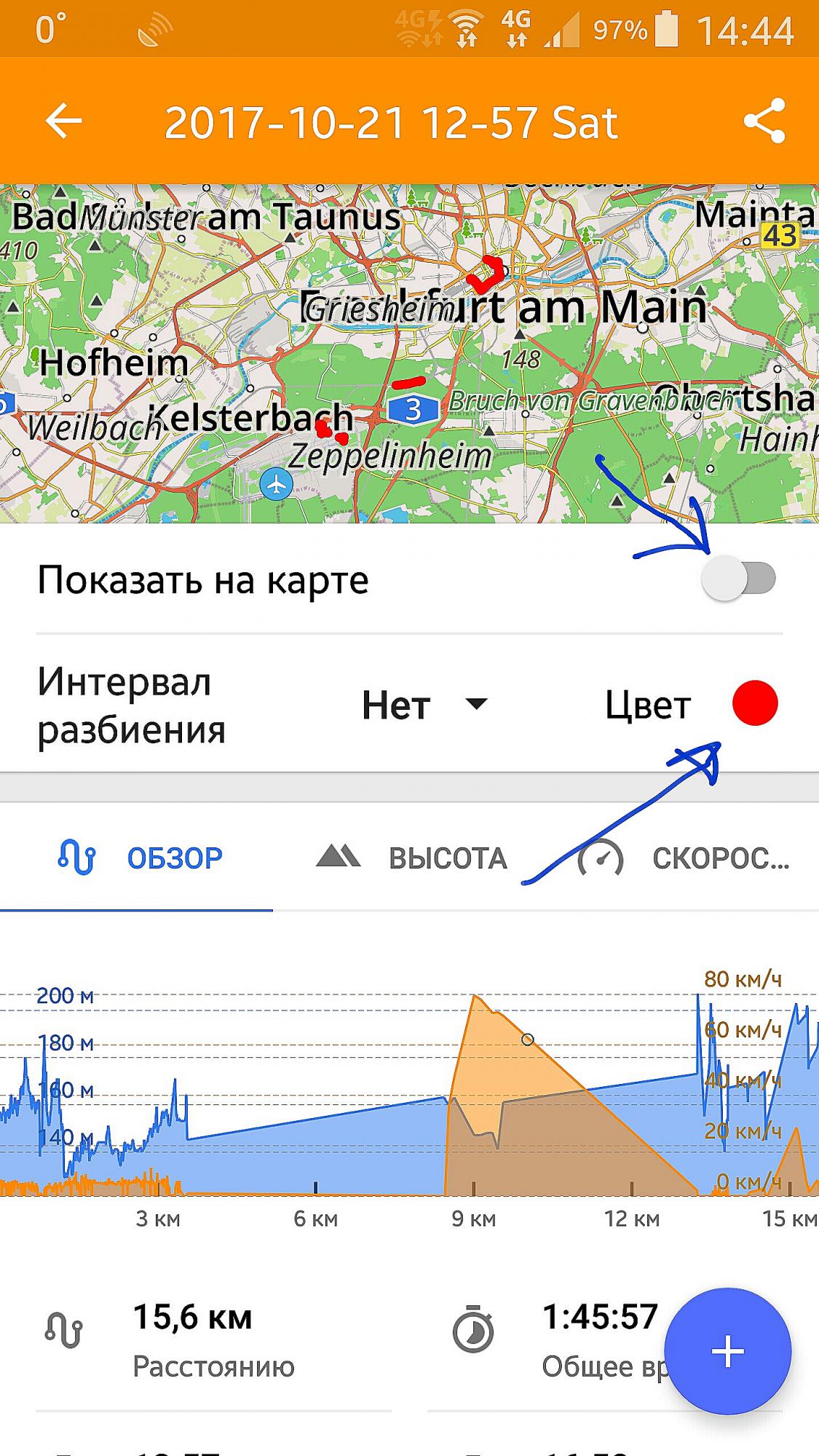

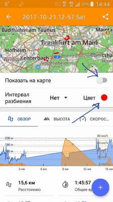

Не могу osmand-у подсунуть треки. Не берёт. И ошибку не выдаёт. Не понимаю. Причём я хочу загрузить сразу 8 треков например и потом все их проехать по очереди.
Бутовские все треки скачал, поеду их изучать.
Цитата: edw123 от 24 Окт. 2017 в 14:15
Онлайн с ОпенСтритСайкл? По ней же можно и маршрут проложить с расчетом времени прибытия?
Вы для какой проги имеете ввиду карты?
Для османда скачиваются онлайн в оффлайн, там есть соотв. пункт меню.
Для oruxmaps у меня есть Московский регион, могу выложить в облако.
Несколько треков можно загрузить. Но не уверен, что они не будут отражаться разными цветами. А если одним цветом, это неудобно, можете запутаться.
Там оч. хитрая система отражения загруженных треков. Могу показать только при личной встрече :)
Ради прикола открыл на osmand сохраненые в памяти треки.
Их можно отражать на экране в любом кол-ве и любым цветом.
Пруфф:
