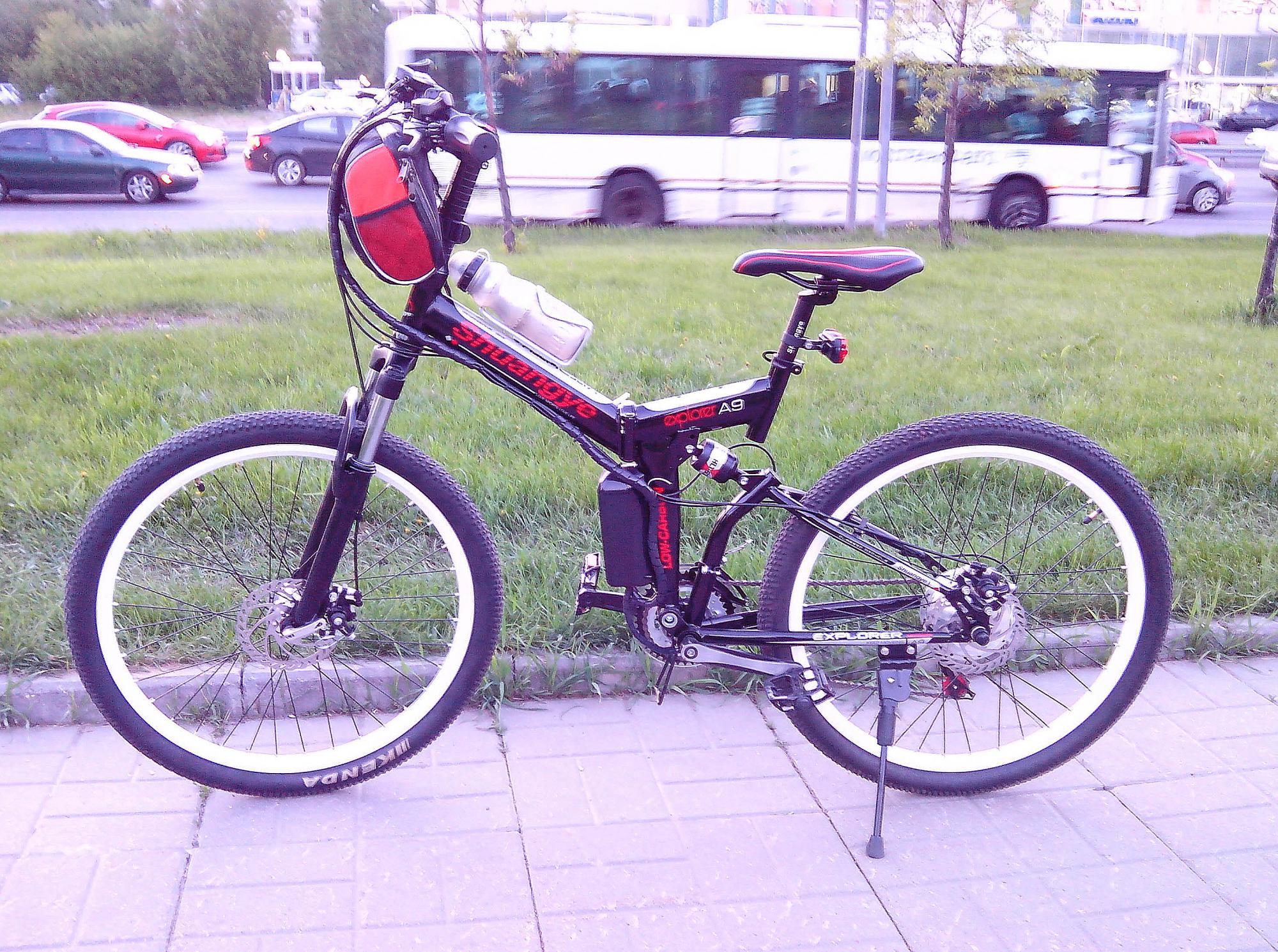

Уважаемые коллеги, что вы можете сказать об  чуде?
Только вы уж меня извините, не своё мнение а кто сталкивался?
Еще раз, извините!
ru.aliexpress.com/item/26-inch-21-speed-folding-mountain-electric-bicycle-48V-lithium-bike-Bicycle-mini-long-rang-Ebike/32793528831.html?spm=a2g0s.13010208.99999999.23.tKE5Jh
matr
Аморт вот такой. Не работает ваще. Заменить - изменится геометрия сильно.
Ездить с ним всерно что заменить его на кусок арматуры и ездить на хардтейле.
Вилку вероятно поставить рабочую можно. Получится складной хардтейл
Че за мотор у вела я не увидел ваше, где он..))

эти рамы ломаются пополам - профиля тупо отрываются от узла складывания.
хотя если конечно райдер весит килограмм 50, и ездит по 200 км в год - то хватит на пару сезонов.
чушь про аморты можно не слушать.
есть жёсткость пружины, рычажность рамы, вес райдера, и есть межосевое расстояние. все остальные проблемы - тупо от неумения понять что требуется, и найти оное.
про рекламные писульки на фотках - 90 км дальность и преодлоление 45градусных подъёмов - тоже чушь полнейшая само собой.

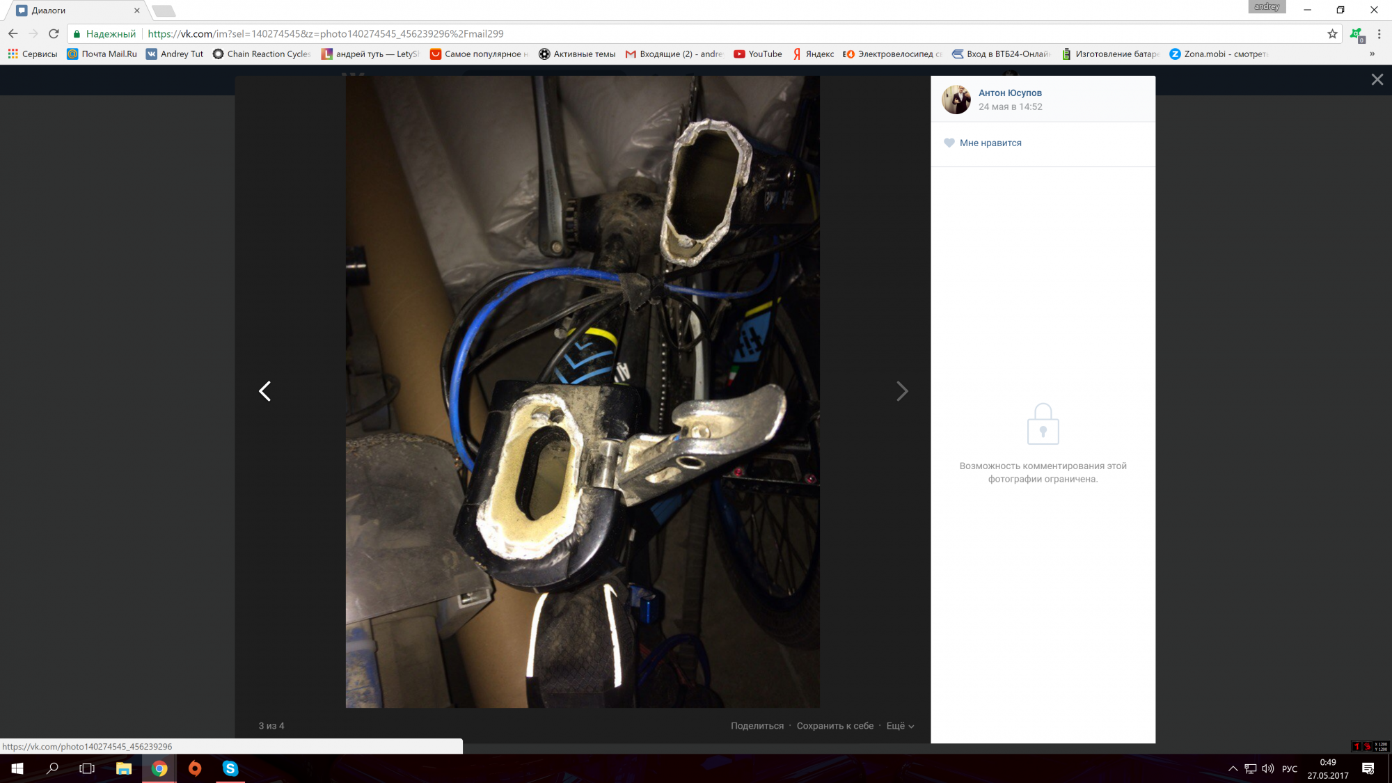

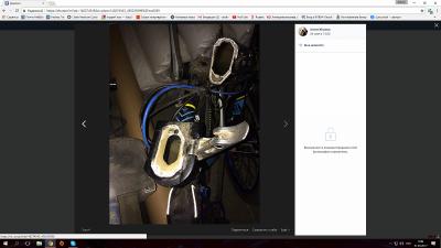

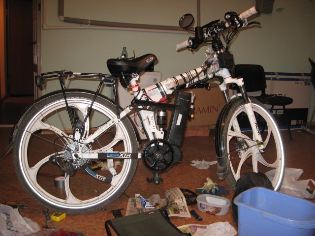

programmer001
Вот тема-страшилка про складную раму:
https://electrotransport.ru/index.php?topic=16890.new#new
Может рама сломаться. По-хорошему нужен крепкий традиционный треугольник рамы.
Укрепил раму обвязкой лентой.
Зря купил складной.

[user]dyadya sasha[/user], Да такие рамы часто ломаются в месте где складываются,рядом со швом
Добавлено 28 Сен. 2017 в 16:46
Лучше вообще от подобных держаться подальше,а то и убиться можно,знакомый довольно сильно пострадал на скорости 25 км она внезапно сломалась.
