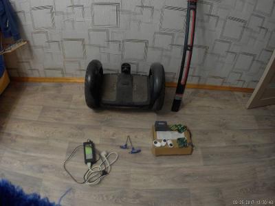

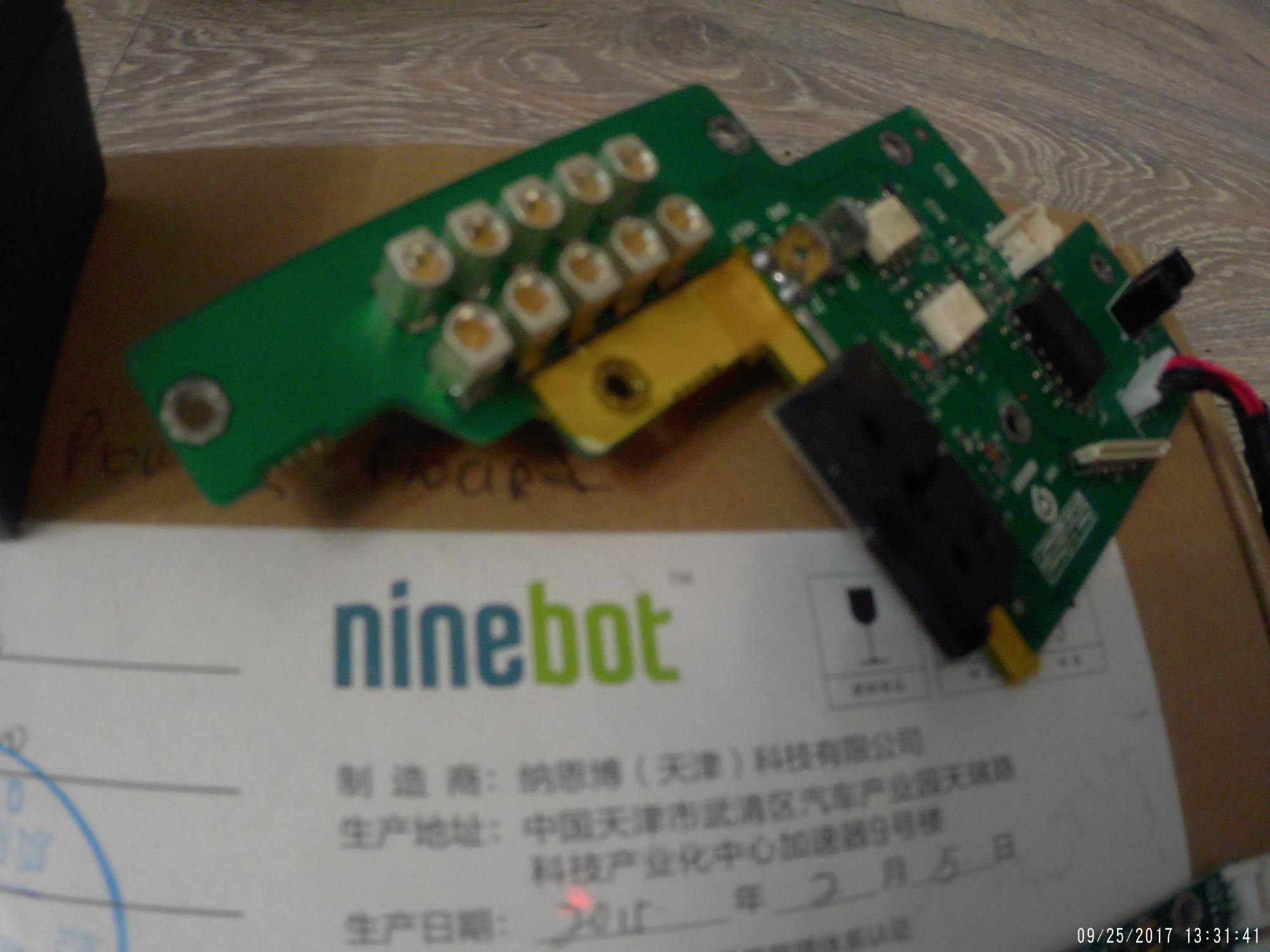

Привествую. Пробую вернуть к жизни ninebot e+. До этого сдохла батарея и я по глупости сам сунулся "чинить",  я компы собираю в корпус, а гироскутер не починю штоле? ну и коротнул шлейфом и что то сжег. Отдал в сервис. Сказали сдохла батарейка и повер плата и прошивка старой платы не подходит на новую поэтому  нужно ключик сигналку докупить.  отдал две пенсии за ремонт. Но батарейку решили сами сделать, разобрали нашли нерабочие банки , купили на али и впаяли. Включился и поехал! Что ж судьба  проучила не тыкать шлейфом под напряжением!!
но сразу скутер  начал показывать ошибки, мол контакт с батареей плохой.Мучались еще несколько дней, пропаивали батарейки, ошибка появлялась когда вставленый акб начинали крепить болтами к корпусу,если не до конца притянуть то включался,но по мере затягивания болтов пищал ошибку,и даже если получалось закрутить без ошибки на кочках снова появлялась. и в итоге так и не найдя где отходит, я решил подключить батарею 0.75 медными проводами к скутеру чтобы отдельно потыкать батарейку, найти где прижимается/неприжимается... и ..  И многожильным проводом замкнул контакты.  Искру не видел но паленым запахло.жизнь  дурака не учит.. Второй раз на те же грабли! На включение не реагирует, на подключение зарядки то же :dash: :-( :-( :-( >:D
Как узнать что сгорело? шанс что сам перепаяю небольшой. Поэтому искал комплект плат на гироскутер на два мк по 1000вт. Но в интернетах только тао платы, не знаю, можно ли их как то к 1000 ватным движкам переделать? новые оригинальные платы не смог найти, а в сервис везти мне сейчас накладно.Помогите советом. ткните носом в ссылки.
ищу ДРУГОЙ комплект плат на гироскутер - батарейка -55.5в 450вт 10 ач и  2 мотора по 1000вт, или как еще дешего починить ninebot E+

А где Вы в Е МК нашли? Там редукторы ;) Кладовая з/ч "МК прокат" (в Яндекс вбейте) есть все в наличии. ЦП стоит 20000 ( по секрету - торгуему)
Про прошивку вообще бред какой-то Вам сказали - что значит старая не подходит? У Вас есть дамп старой? Поделитесь?

про прошивку то похоже на правду. у старой сгоревшей платы была другая ревизия (или как это называется) . И старые блютус ключики с новой не коннектились. Человек который занимался ремонтом (кстати из МК прокат), общался по ходу ремонта и говорил довольно убедительно.
Да, центральная плата стоит 20к. это дорого,  у скутеров тао ввесь комплект можно за 1к из китая привезти.  Вот я и думаю аналогичный комплект плат поставить. Это должно быть в разы дешевле.

[user]l0bur[/user],  какая прошивка у Вас сейчас?
l0bur
А как узнать?Скутер не включается.Плата которая с блютусом V 1.2.
IgorSPb
[user]l0bur[/user], не включив никак, или подпаяться программатором и слить дамп
