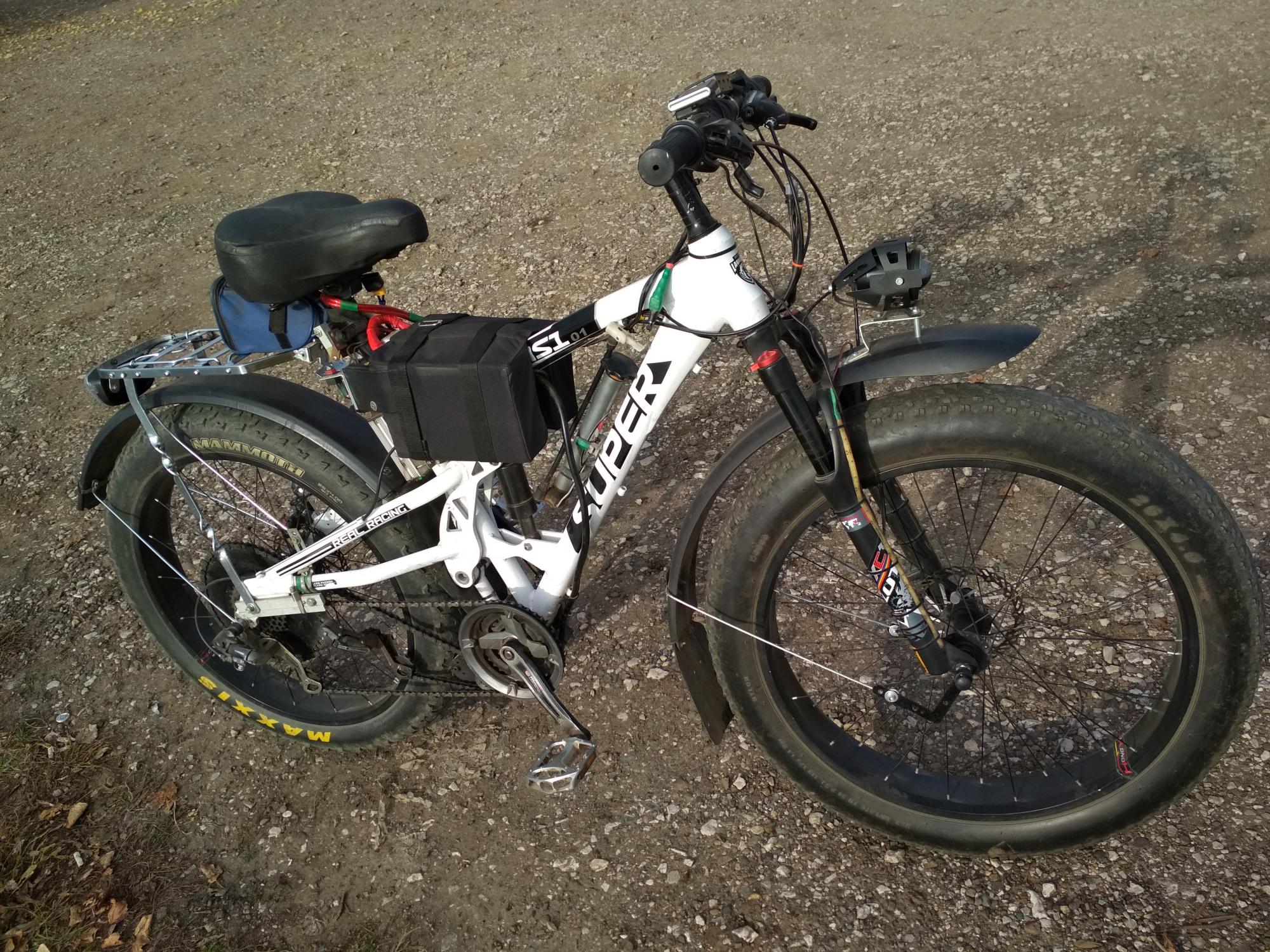

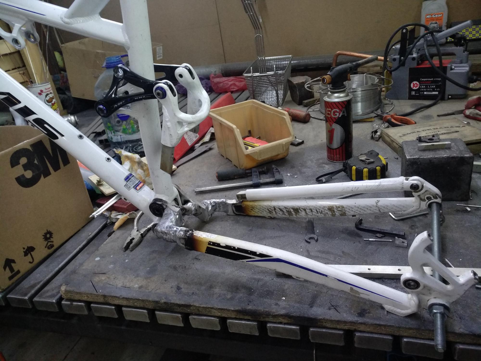

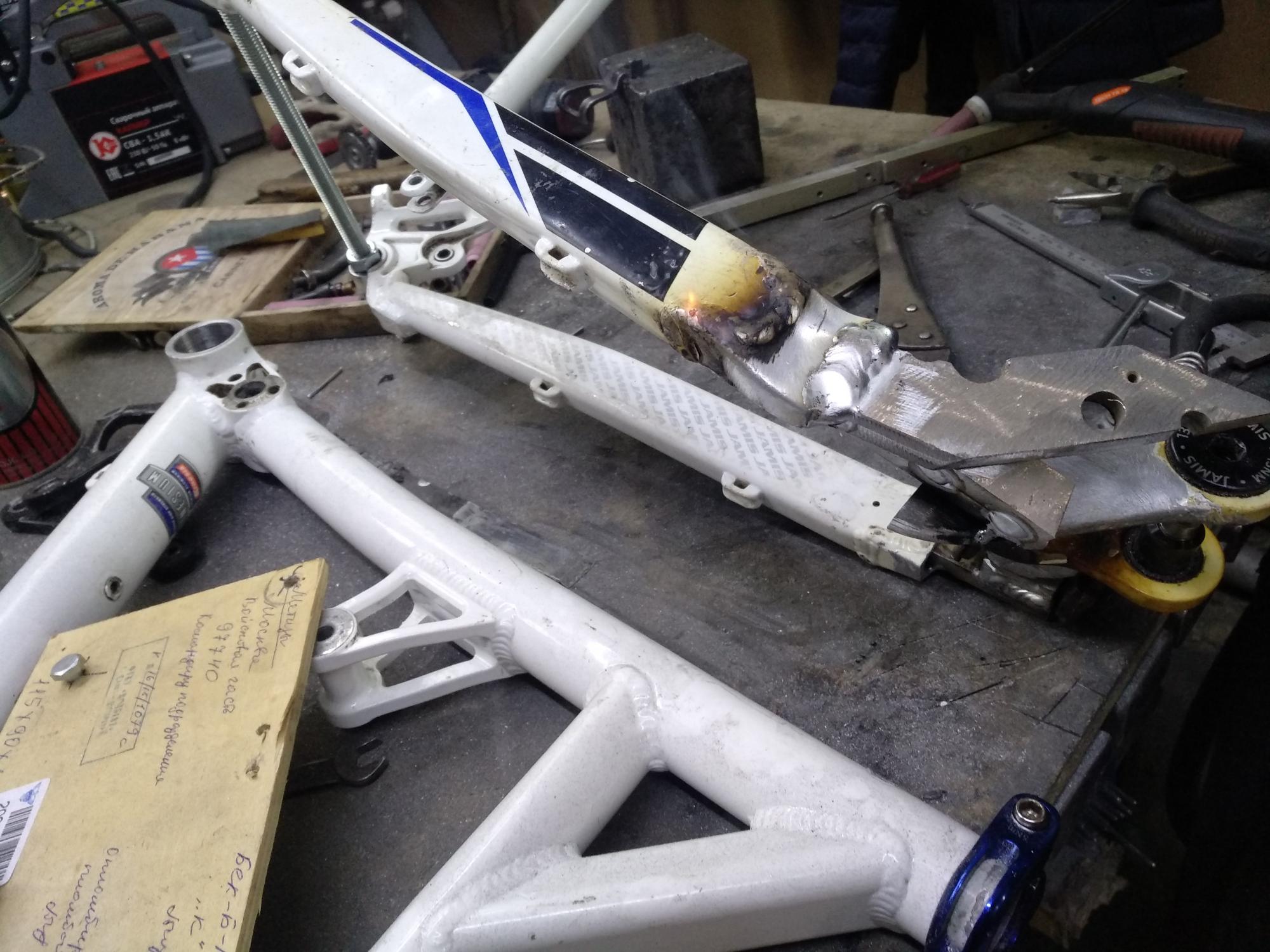

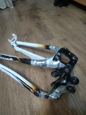

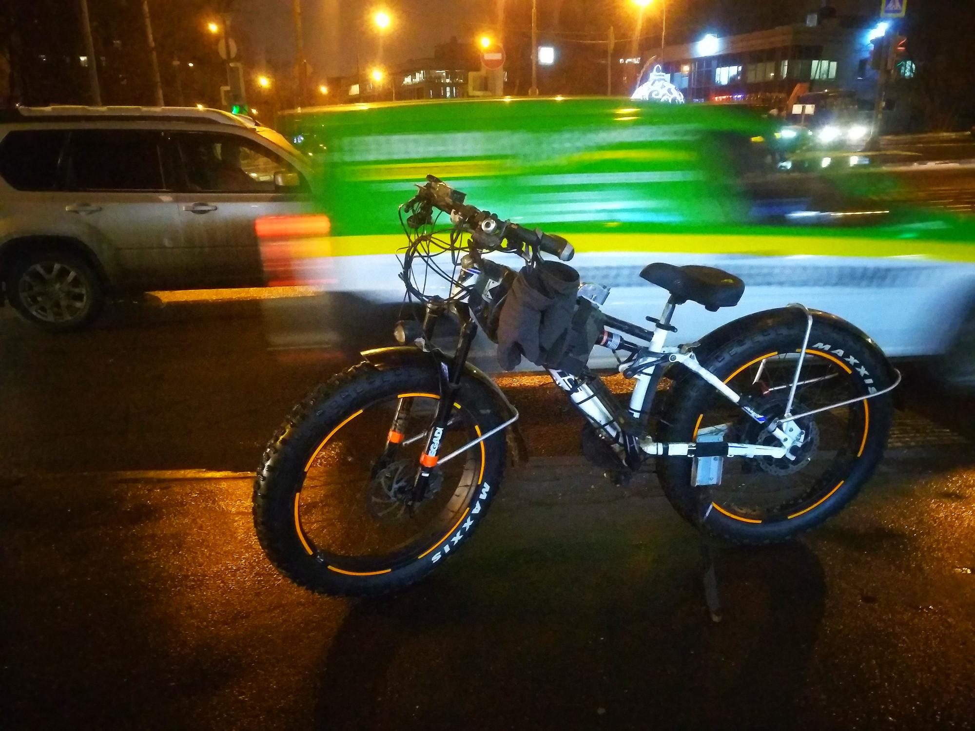

Давно хотел, но не решался. Прикупил раму на найнер за 12т. Р. Разварил  под фэт, и собрал
Добавлено 25 Дек 2020 в 15:35

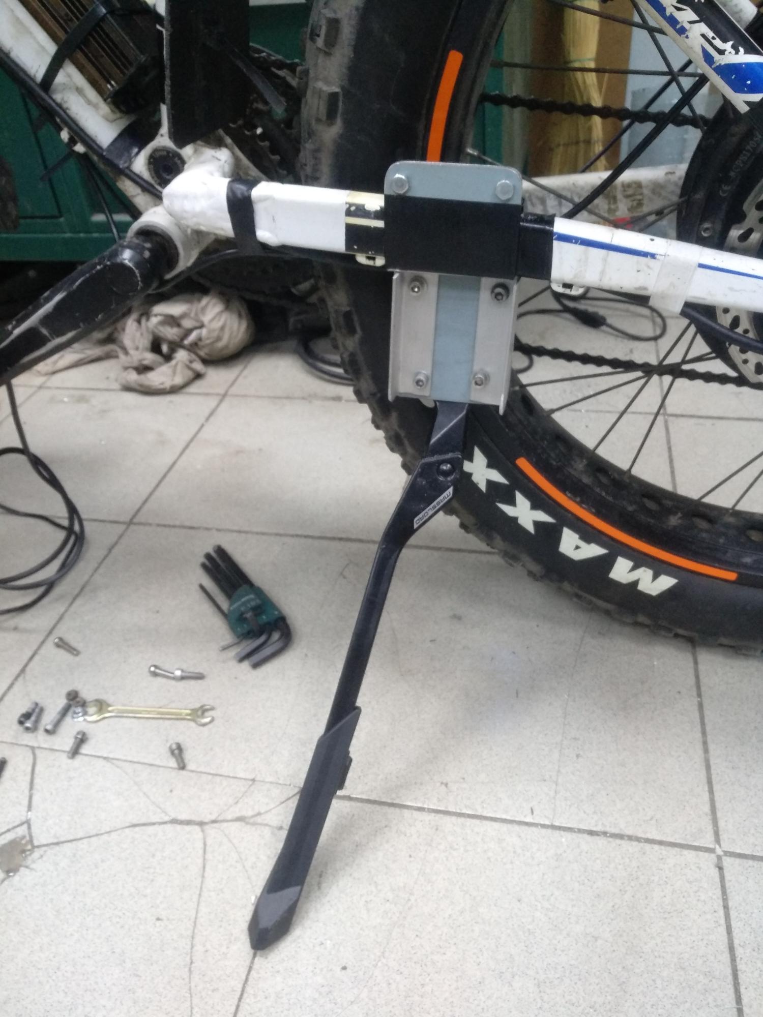

С подножкой тоже пришлось повозиться

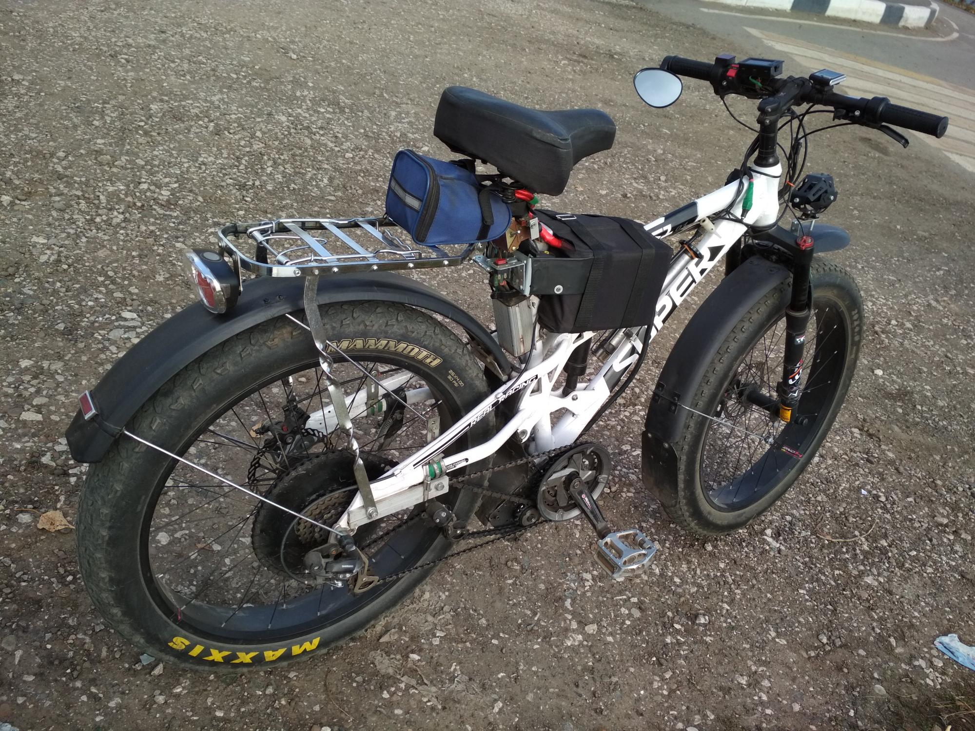

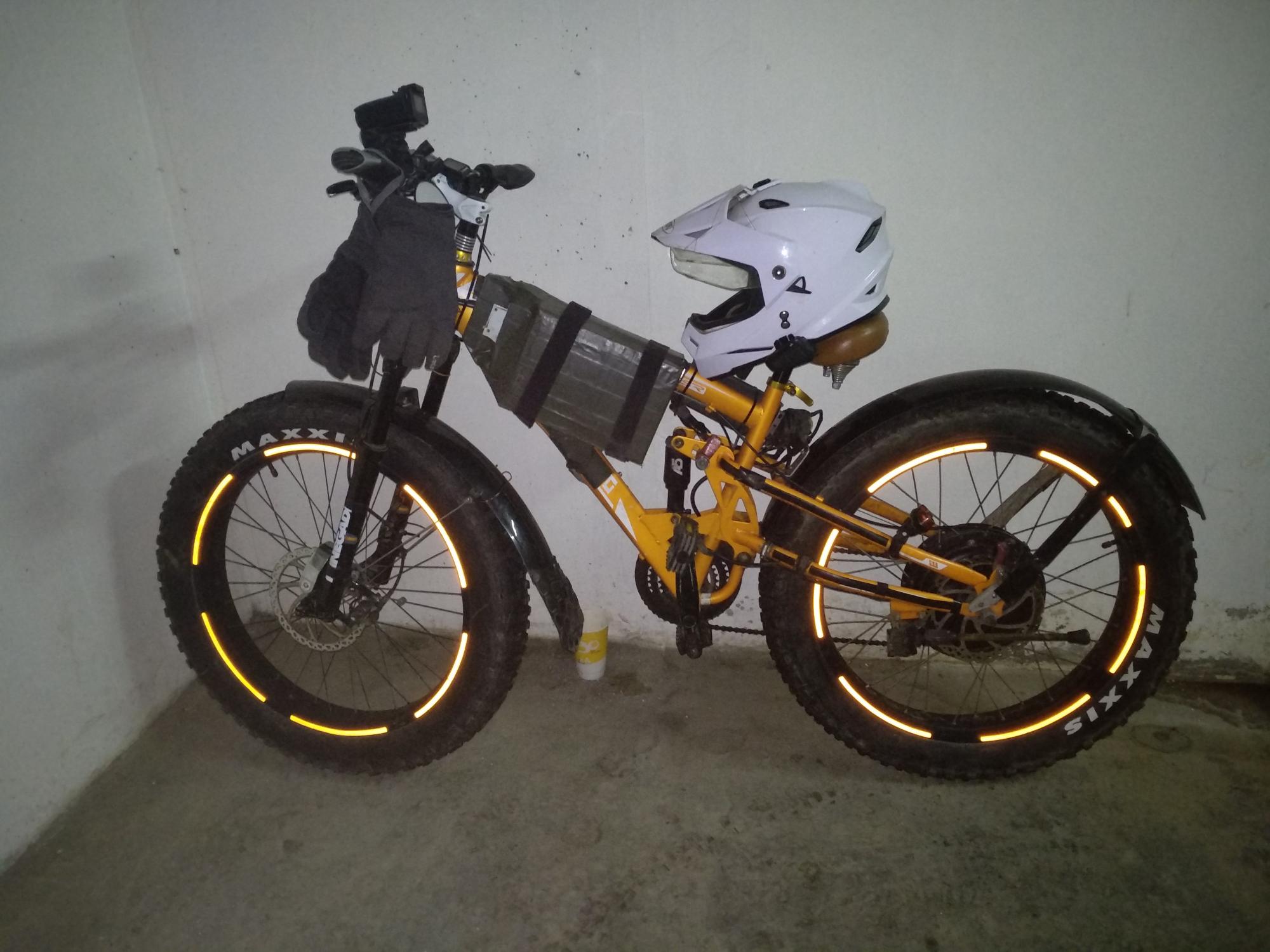

Китайский фэт двухподвес, контроллер markII, МК 1500w, 51В 29АН.
Big Hit, Mini-e, Крошка, 74В 29АН.

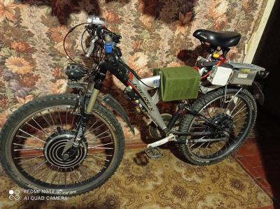

Это мой второй,уже десять лет катаюсь на нём,первый год только на одном переднем моторе ,на второй год поставил ещё и задний,оба ДД по 1-му квт.Вилка воздушно-масляная,дропауты сделаны из титана 4мм на обе стороны.Батарея такая же как и на фэте,многокомпонентная 52в.21 а/ч.Зарядка быстрая,полный заряд батареи за 35 минут.А вот пробег на скорости 40км в час только 74км,меньше чем на фэте с такой же батареей.Максимальная скорость на двух моторах 63км/ч.Передний мотор с контроллером Инфиниум 12 фет.Электротормоз,рекуперация.Переключается  либо на оба,либо на один любой ,если не по асфальту,то чтобы передний не пробуксовывал,можно его отключить,или переключить мощность,на меньшую,одну из трёх позиций переключателя на руле.Фара 10 ватт,другая на руле,запасная.Было сомнение насчёт задней подвески,не будет ли рабивать шарнир,но а 10 лет никаких проблем.Рама стальная.Максимальная мощность  заднего мотора 1455ватт а переднего 1834 вт.

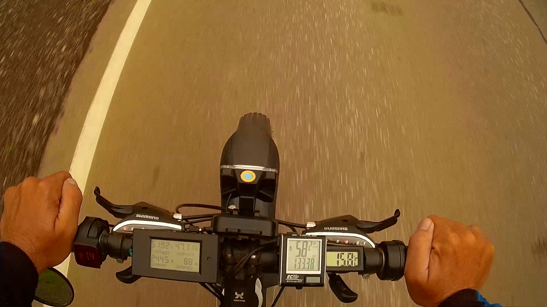

Контроллер Kelli Мощность я ограничил до 3,4квт. и максимально плавный разгон,чтобы не повредить спицы.Этого достаточно и даже излишне,но я больше 50 км/ч стараюсь не ездить,хотя можно и до 65,если ,скажем надо от дождя уехать.Самая комфортная езда - около 40 км/ч.Звезда на моторе 14 а на колесе 60 зубьев.
Добавлено 29 Дек. 2020 в 19:46
Все данные на ватметре и велокомпьютере в движении,даже термометр есть. :exactly:

Во, блин, у меня с 2016года тоже есть такая воздушно-маслянная вилка РСТ Ферст айр, но я даже 350вватник побоялся в неё ставить, а тут - целый кВт! Да ещё и спицовка радиальная.
И как вилка после этого? Не люфтит? Сколько терпит такое издевательство?
Sander
У меня тоже в начале было сомнение,поэтому постепенно добавлял мощность мотора,и быстро понял,что вилка выдерживает даже максимальную мощность мотора почти полтора киловатта.Три сезона откатал,полёт нормальный,никакого люфта не появилось.Единственное,что при минусовой тампературе я отключаю её,и только из за лени менять давление воздуха в вилке.Да ещё и электротормоз у меня на переднем моторе,потому как только на нём контроллер инфиниум а на заднем такой функции нету.

Спицовку сделал радиальную после испытания такой же на заднем колесе,спицы поставил от мотоцикла минский а обод пошире в который спицуют микрошки 3 квт. Родные спицы обрывались регулярно,надоело менять,,но это только на заднем,на переднем такого небыло,но решил подстраховаться и так же сделал на переднем.Спицы не ослабляются,ни разу не подтягивал за всё время,переднее три года,заднее пять.
