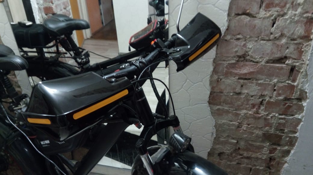

Продолжаю допиливать фэт под себя и под климат.
При зимней езде получилось таки адекватно утеплиться самому - пока до -18 градусов, холодней не было в эту зиму.
Оставался один вопрос - мерзли руки, особенно левая, особенно-особенно - мизинец.
Задался вопросом - как решают эту мою проблему китайские товарищи - обнаружил следующий девайс:
Пришлось немного порезать ручки :sorry: От них вообще мало что осталось... справа кусок вообще на зиму снял, изготовил протез.
В общем, сегодня - против сильного ветра -10, на работу ехал - руки в норме! На них совсем не дует!
Не знаю конечно как эти плстмасски переживут падения, вроде перестал падать - но пока на зиму девайс стоящий! :wow:
Если на алишке порыться - там такой дребедени от 300 рублей до почти бесконечности по цене варианты. ;-)

Я думал... как у мамочек на колясках - но во первых вопрос как быстро получится туда рукой в перчатке попасть, ну и цена не гуманная - почти в 3 раза дороже чем моя красота невиданная! ;-D

Фиг знает, зачем такая сложнота и как говорят весодрочеры "лишний вес". Лично я обычные теплые перчатки надеваю. Тут другой прикол на морозе заметил. Еду на днях в -10, приближаясь к повороту, сбрасываю газ, т. е. привычно чуть расслабляю правую кисть, а вел продолжает ехать, хоть и медленнее. Смазка в крутилке от мороза загустела, а возвратная пружина не такая мощная, и крутилка косплеит откидную крышку раритетного японского "мафона", чье плавное открывание столь завораживало в юности, особенно после "выстрела в морду" у "Электроники 302-1" :D

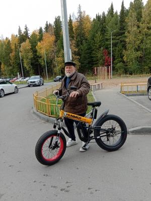

Завершил в сентябре сборку фэта. Мотор-колесо 750W 190 мм. батарея 52В. 17,5А/ч. Поставил механические, с двухсторонней регулировкой зазора колодок как на гидравлике. Вес 120 + фэт. Тормозит адекватно и уверенно диски 160мм.. Скорость по GPS 39 км/час. Два варианта управления, через LCD-3 и упрощенный без дисплея с заглушкой. контролер штатный из набора. ставить на 20А номинал 40А в пике отговорили. Ускорение нормальное.
В ссылках тормоза, мотор-колесо (адекватный продавец, в магазине есть даже трещетка,на 8-9-10 скоростей (11Т-32Т) больше нигде не находил такую трещетку (не кассета), там же брал батарею(самая полная информация по всем характеристикам мотор-колес и батареям). ССылка на переднюю вилку с штанами на 43 мм!!! имею еще много информации по компонентам для фэтбайка, поделюсь если надо. https://aliexpress.ru/item/32973956294.html?spm=a2g0s.9042311.0.0.151133edL0Lwnt&_ga=2.36018528.1910489781.1607526252-700347910.1607526252

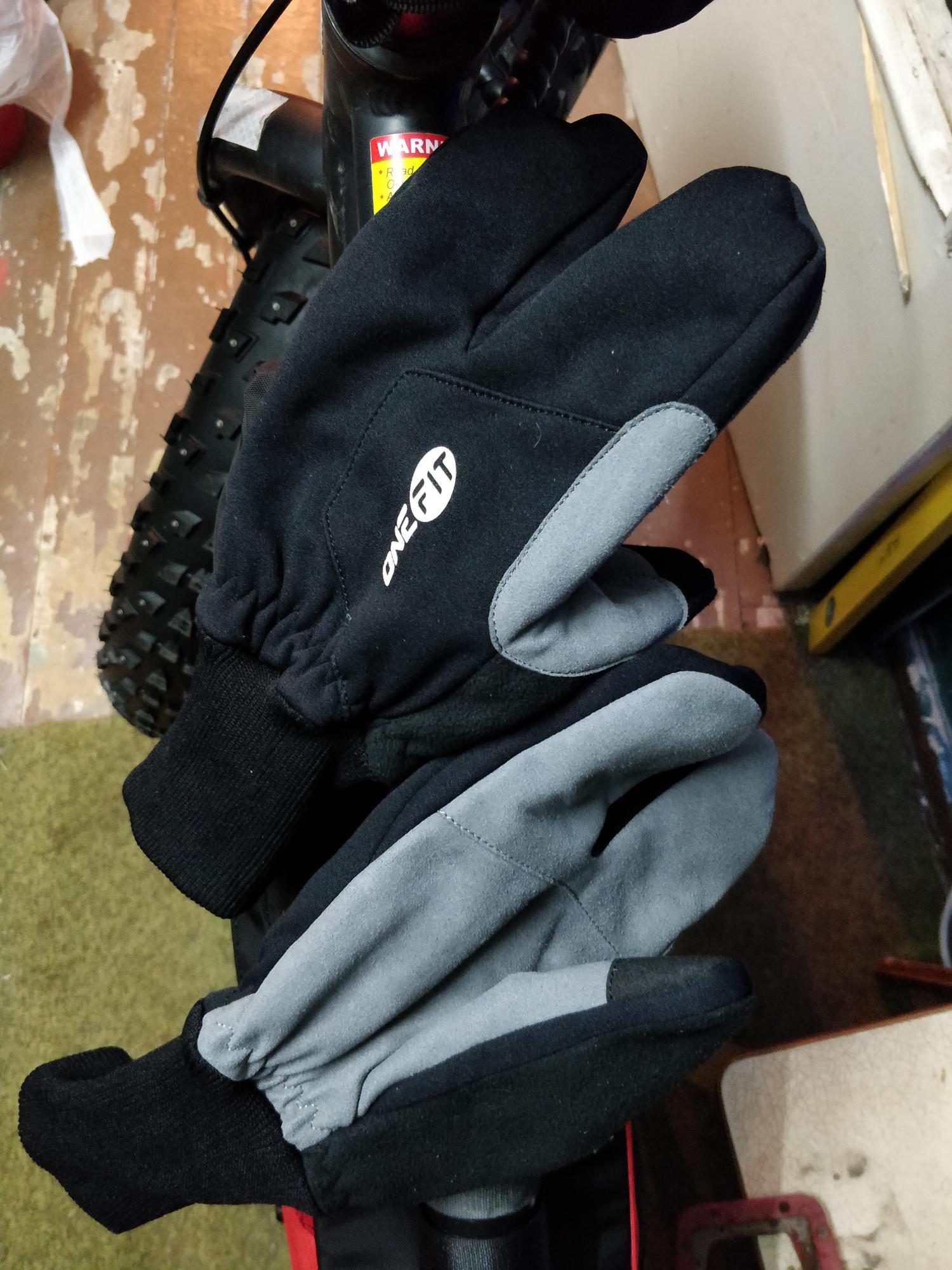

Цитата: Чижов Игорь от 08 Дек. 2020 в 09:48Только если армейские с тремя пальцами как у ленина были?
Ага  :laugh: правильной дорогой идёте, товарищ!
А если серьёзно, то мне жена, в магазине на букву W  ;-) поймала, с хорошей скидкой, рукавицы - лобстеры. Что то там для зимних видов спорта и т.п., и даже смартфоном можно управлять, не снимая с руки. Очень не плохи, но пока, самое холодное было - 13. Правда я зимой, особо не езжу, только на работу и обратно - 25-30 минут свежего воздуха, в один конец.
Доволен ими, может и вам стоит присмотреться, к чему то подобному.
P.S. Цена у них была, около 700 рублей, в сентябре.
