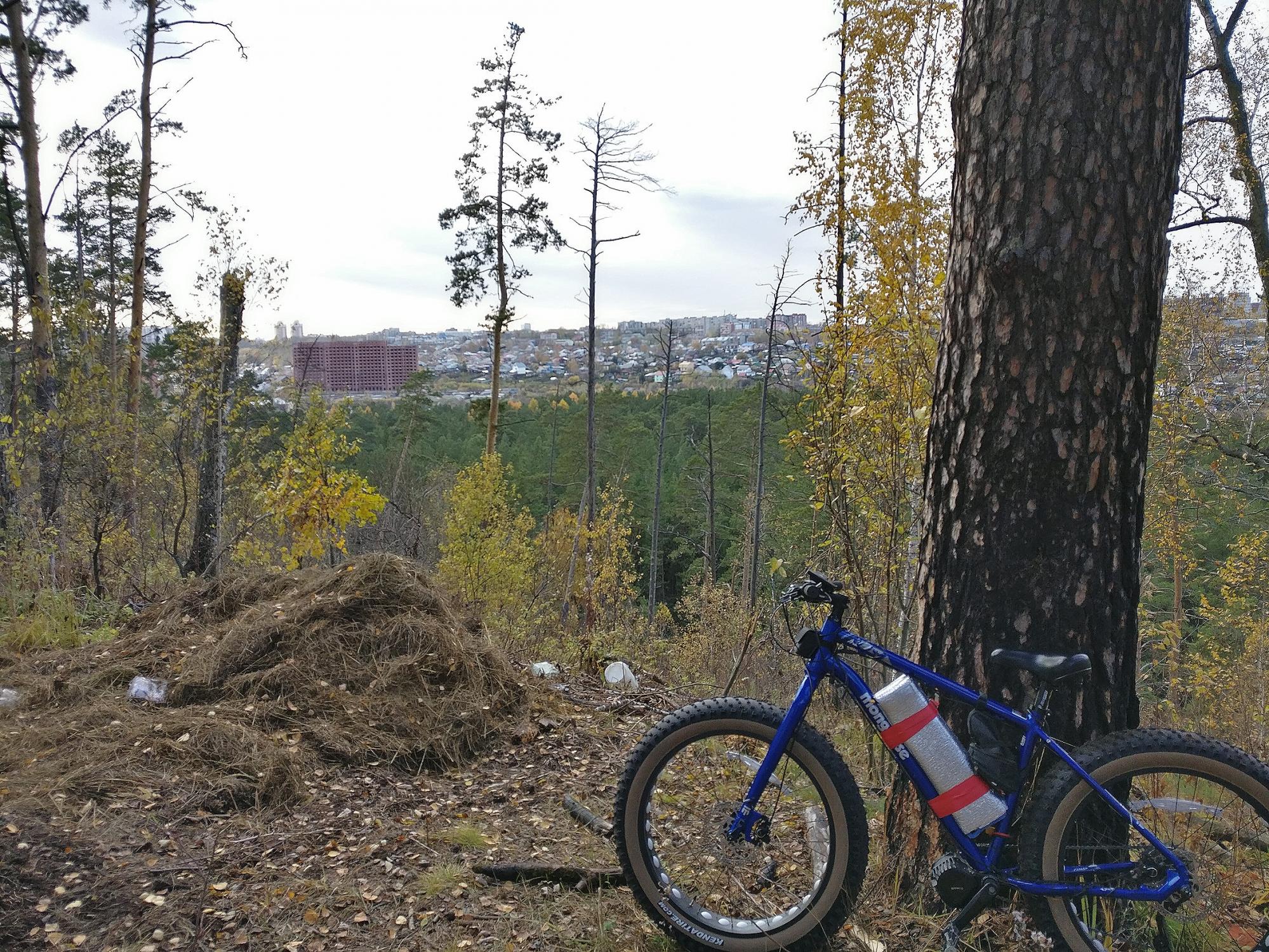

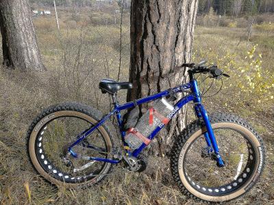

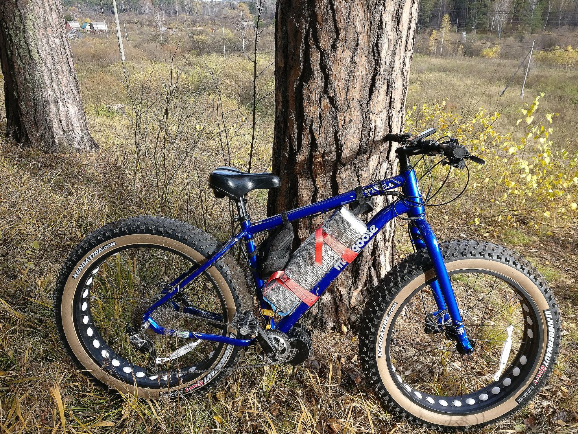

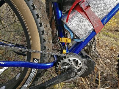

покатался, заценил держак - спокойно сползаю с горок где раньше скользил на пределе и был готов прыгать с вела если он начнет валиться. размякший после осенних дождей грунт почти как асфальт :)  для универсального вела нехватает двухподвеса, прыгать как мячик по кочкам не то пальто...  прет по лесу через кустарник, ветки куда бодрее чем обычный, ощущения танка :)  батарейку взял fish самую большую от китайского вела, с торцов пластиковые загрушки с потрохами снял, остался люминивый корпус с элементами, с торцов проложил вспененым утеплителем и одел такой же утеплитель для труб, который почти идеально оделся по размеру. к раме стяжками строительными примотал, колхозно и хер с ним. может потом какую сумку декоративную сверху придумаю. батарея защищена, не корябает раму и утеплена для зимы. сидуху поднял повыше: дома босиком действительно не то пальто, помню же что в магазине большим не казался, потому что в обуви. хотя яйками прям на раме если стоишь, но привык уже. зато батарейка влезла :)
