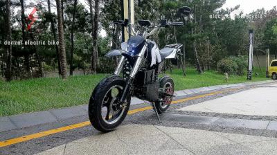

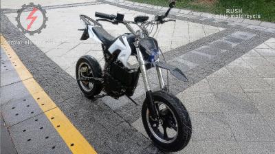

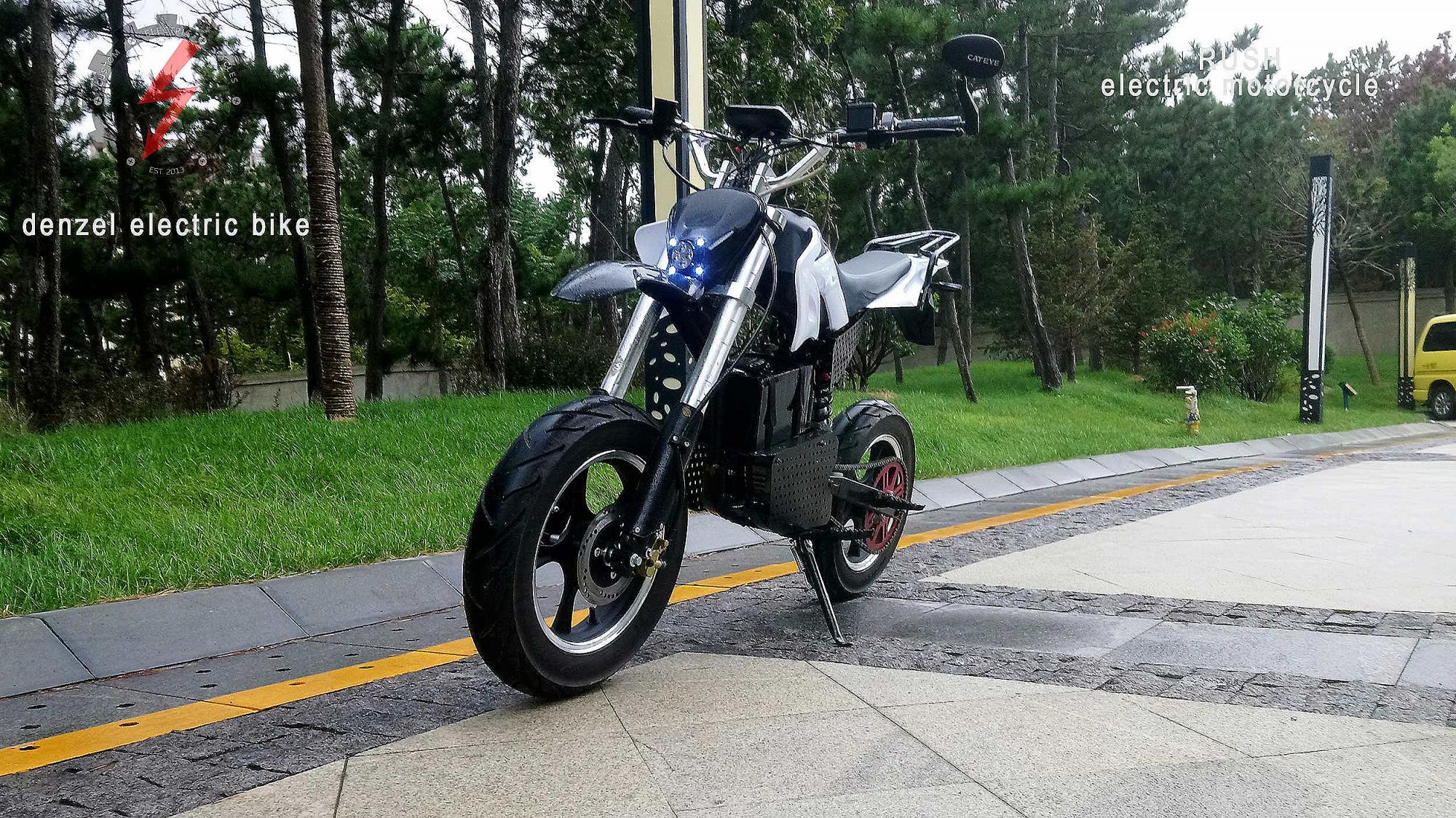

Denzel Motors
Электро мотоцикл серии RUSH
RUSH-1
Цена: 1800 USD (без учета батареи, с батарейным металлическим кейсом).
Максимальная скорость: 85-100 кмч (зависит от размера передней звездочки и мощности батареи)
Максимальная дальность 100 км
Вес: около 50 кг

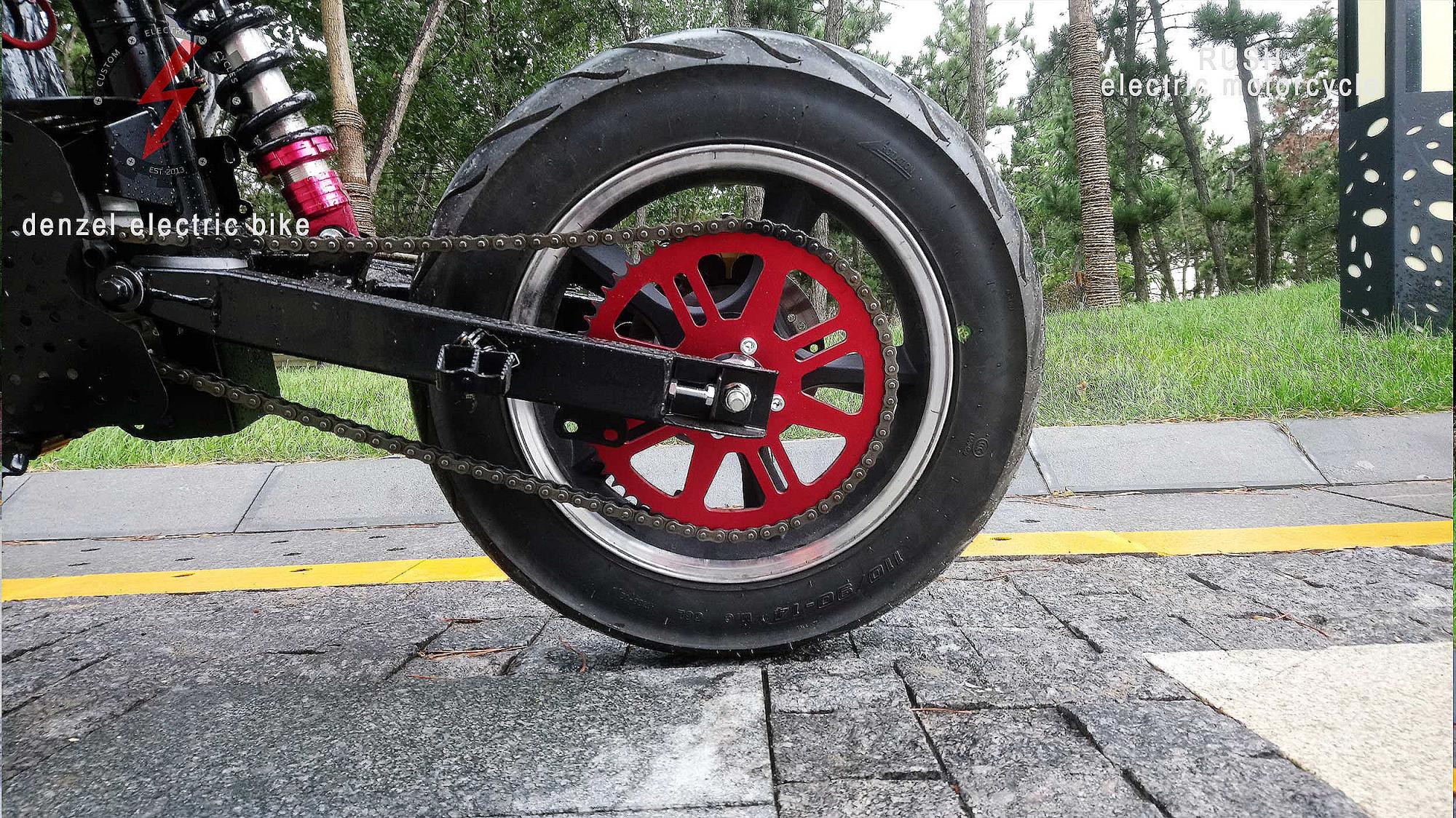

Задняя звезда: 60Т 428
Передняя звезда: 12Т 428 (опционально 11Т и 10Т)
Передние и задние колеса: 110-90/14" (дорожка) - опционально офф род 17" / 14"
Бортовая водозащищенная (IP68) зарядка 72в 10А
Бортовой MP3 проигрыватель с блютуф, с карт ридером и USB разъемом 5.1V 1.0A
Двигатель denzel d7500
Контроллер Kelly KBS7218SW (пиковый ток 200А)
Передняя вилка и задний амортизатор класса DNM
Полный свет, Мотоциклетный клаксон
Цветной спидометр
Гидравлические тормоза
Система электронного торможения с реген функцией
Аналоговая электронная система торможения
Сигнализация с двумя брелками и беспроводной функцией "зажигания"
Задний багажник, в опциях  - сумка для заднего багажника.
Рама: сталь

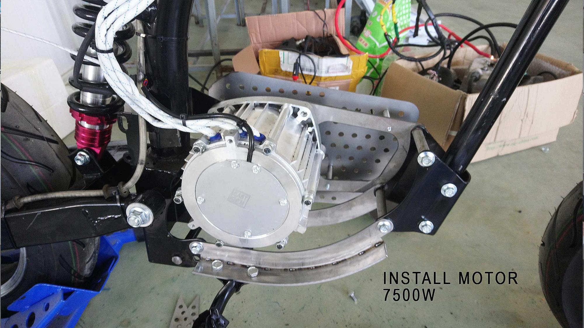

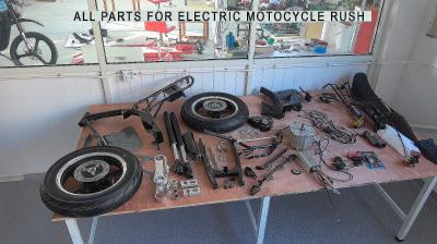

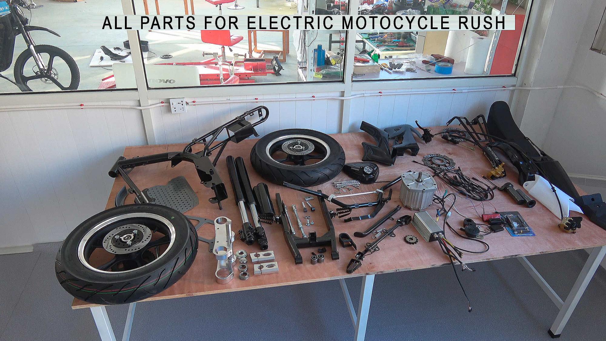

Весь мотоцикл на столе:

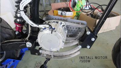

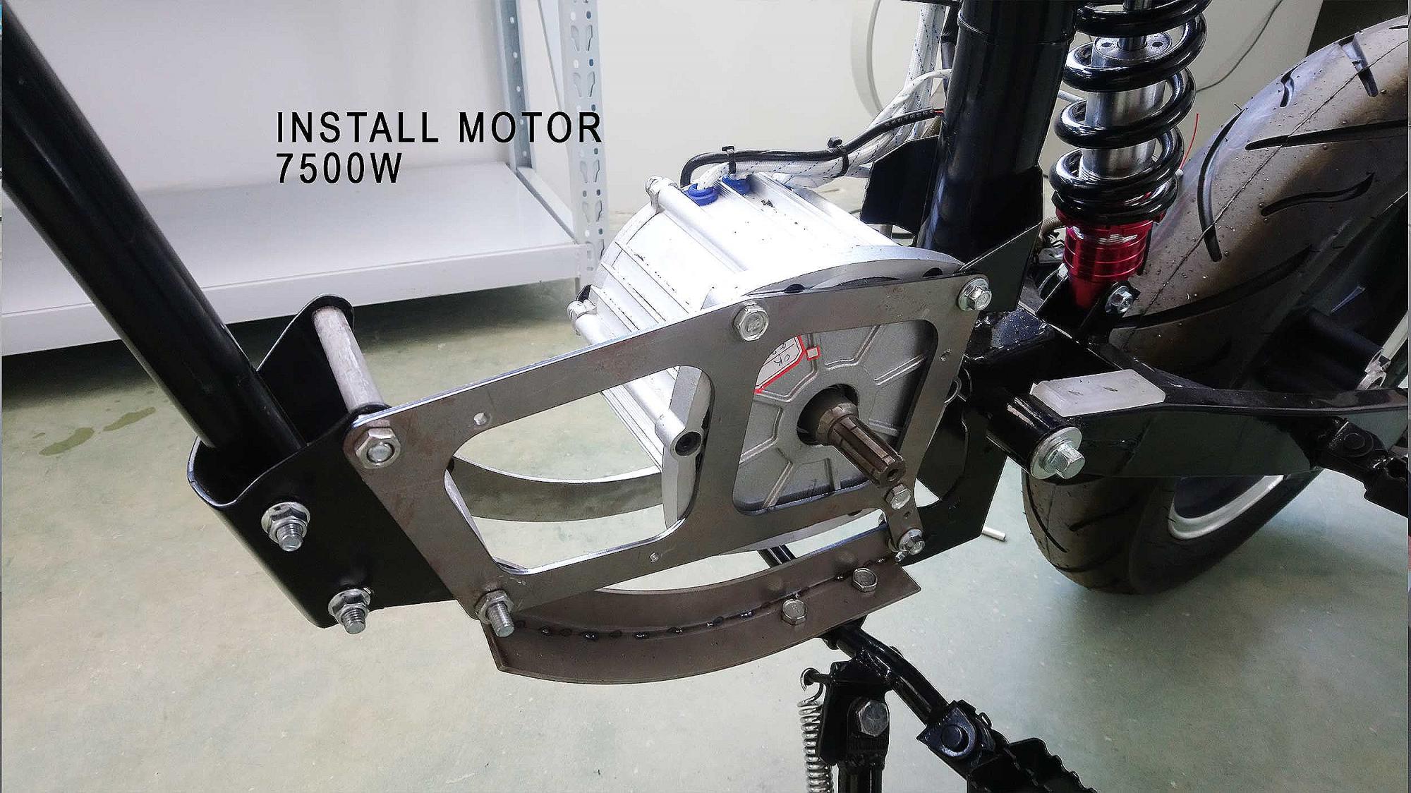

Крепление двигателя:
