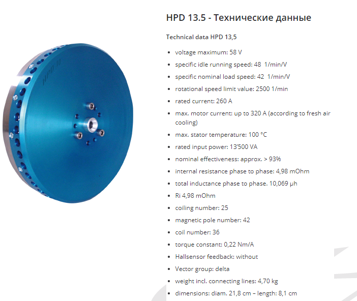

[user]dendigiden[/user], я конечно не против такой демонстрации , но она носит сугубо субъективный характер., да машину потихоньку разгоняет и она , возможно взлетает где то за кадром, :)
Но , раз уж вы запостили тему в " Наша продукция " , то приводите точные параметры вашего парамотора, так называемое ТТХ,
снятое в стенде , где есть показометр тяги , напруги, тока, мощности, Т* , оборотов винта  итд.
Вот тогда это действительно итнересно

Итак, как выше писали, нам необходимо отводить 1,5кВт. те. 1,5кВтч в час.
1,5кВтч=1,5*3,6=5,4МДж=5400кДж
Теплоемкость сухого воздуха ~1кДж/(кг*К).
Значит для нагрева 1кг. воздуха с 20С до 100С, т.е. на 80К потребуется 80кДж
Отсюда: 5400/80=67,5кг. воздуха в час. или 1,125кг. в мин.
Плотность воздуха =1,225 кг/куб.м
Итого получается что для отвода 1,5кВт тепла необходимо 1,125/1,225 =~0,9куб.м/мин при условии что он будет нагреваться не менее чем на 80С.
Пока все формулы понятны?? )))

пока все понятны. Кроме одного, с чего вы взяли, что воздух нагреется на 80 градусов? Тут в общем то ситуация баланса - больше качаешь - меньше нагревается. Больше нагревается - меньше накачаешь. Может, при таком потоке и такой площади он нагреется всего на 20 градусов...
))) с того что если через двигатель, который выделяет 1,5кВт продувать 1куб.м/мин, то он (воздух) нагреется на 80С.
Хотим нагреть только на 20С?? нет проблем - проектируем двигатель так чтоб он выделял тепла в 4раза меньше или так чтоб продувалось через него в 4раза больше.
Если автор даст данные по площади вентиляционных отверстий, то сможем посчитать необходимые скорости продувки.

Что бы было меньше вопросов аналог нашего двигателя hpd 10 и hpd 13квт американцы  цена от 2000 долларов.
можно почитать http://браунигер.рф/hpd-13_5/

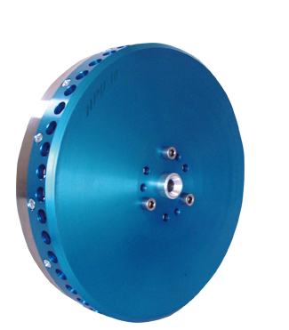

вот мотор что в маи делал,
40квт вообше не греется .

Цитата: dendigiden от 02 Окт. 2017 в 20:00
вот мотор что в маи делал,...]
Да, нам этот двиг [user]Леха Электропланов[/user] анонсировал в теме:
https://electrotransport.ru/index.php?topic=31620.18#topmsg
правда он не признался ни кто его сделал, ни как на нем взлетелось. Не доделал еще наверное...
