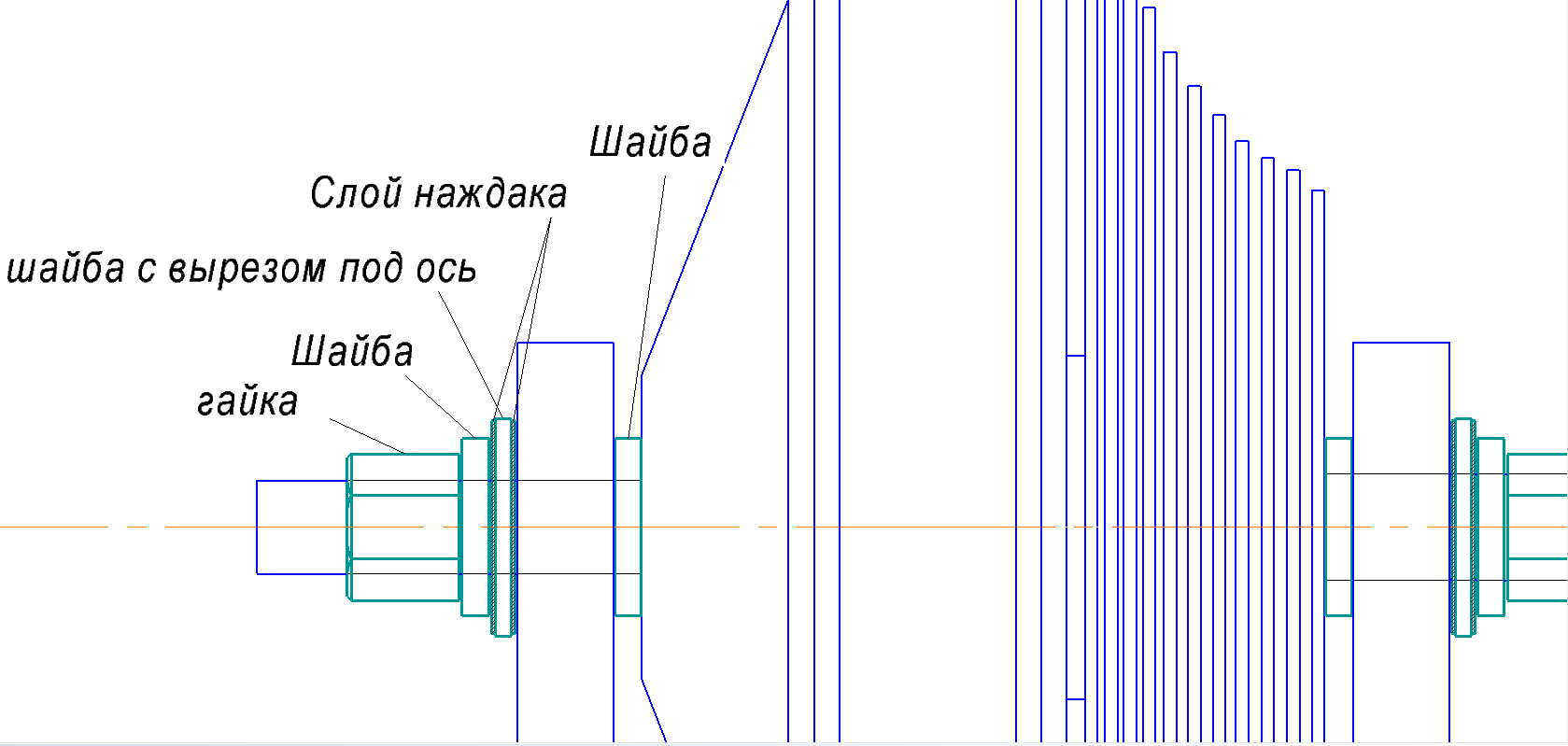

Добрый день, дамы и господа, решил запилить темку.
Думаю ни для кого не секрет, что  на сложных подвесах, с кучей линков, зачастую сделать усиление оси мотора -проблематичная задача, и обычно она решается или путем заказа сложной формы усилка экзотических форм, или уродливыми хомутными усилками. В случае с карбоновыми перьями проблема усложняется во много раз... Предлагаю обсудить идею, предложенную чупой
Цитироватьсуть в том что выбирается на стройрынке наждачка крупная с зерном 0.7 - 1 мм. Дальше вырезаются 2 шайбы с прорезью под сточенную ось.
Эти шайбы обезжириваются и склеиваются тканевой стороной друг к другу при помощи суперклея.. все зажимается в тиски на 30 минут.
Дальше , когда устанавливается колесо в дропы , между дропом и шайдой на оси прокладывается эта шершавая шайба. При затягивании одна сторона наждачки впивается в шайбу , другая в дроп.
Если зерно плотное (корунд ) то получается множественные впивания в металл зерна на глубину не менее 0.5 мм не дающие узлу ни малейшего шанса на люфт по всем осям. Это считай огромное количество микрошпонок.
у меня проложено таких по 2 шайбы на каждый дроп. Получается что дроп обхвачен этими шайбами со шкуркой и сидит он там мертво.
Шкурка только 3М . Стягивать как можно сильнее , иначе не будет впивания и только будет хуже.

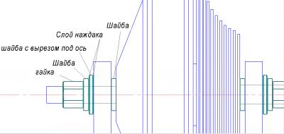

Как я понял эту идею (на схемке по 1 шайбе повышенного трения на дроп)
Судя по тому, сколько чупа катал на своем байке,  штука обкатанная. С учетом того, что шайбы с разрезом под ось продаются повсеместно и есть в комплекте к куче моторов, проблем с изготовлением не должно возникать. Я вижу в этом варианте решение головных болей для людей с байками малой мощности, позволяющим не заморачиваться с фрезеровкой.
Дискасс?

Всю ночь сдерживал себя, силком уходил читать другие темы, но под утро силы с темами кончились, и вот, началось)
Как обычно - ни спорить, ни настаивать не собираюсь, сугубо моё мнение на поднятый вопрос.
А поскольку я параноик в вопросах безопасности, критик (по соционическому разделению характеров), и люблю хорошенько оттоптать клавиатуру - сперва выводы или итоги, как угодно, и только потом - рассуждения, приведшие к ним, а те не дочитаете ж ведь)
Такая фиксация МК в заднюю вилку подходит для владельца И рамы, отвечающим следующим условиям:
1) НЕВОЗМОЖНОСТЬ или нежелание сделать или купить разрезные ЛЮБЫЕ усилки дропов, хоть штатные.
2) Рама изготовлена из ТОЛСТОГО и МЯГКОГО металла (НЕ магний, НЕ алю) БЕЗ термообработки.
3) Рама НЕ ОКРАШЕНА, или на задних дропах отсутствует краска.
4) Рама НЕ ДОРОГА своему владельцу, или он сказочно богат (или везучий рукожоп*)).
1) Вспоминаем - какие функции выполняют разрезные (да любые) усилки дропов.
Их две, снять (переложить на усилок) крутящее усилие от самой оси (что б не раздвинуло дропы), и - снять крутящее же усилие от колеса на прилегающие к дропауту области самой рамы, во избежании отлома\деформации перьев и самого участка рамы, в котором выпилен дроп (и тормоз дисковый куда прикручивается, не помню - как этот кусочек рамы называется), путём УВЕЛИЧЕНИЯ ПЛЕЧА РЫЧАГА, и переноса\распределения "обратки" от вращения колеса на другие части заднего маятника.
Что имеем в случае со шкуркой.
Особо ничего)
Штатный усилок работать будет?   Будет.   Особенно - если его поставить.
Ибо в противном случае всё усилие от "обратки" тяги колеса, даже если шкурка выполнит свою задачу, будет сосредоточено на 3-4 квадратных сантиметрах рамы, в месте под шайбой, по мне - так любой порно-усилок за 300-800 рублей лучше, если он милиметров от 4-х в толщину (тонкие усилки срезают оси, особенно - со стороны выходящих проводов).
Проскальзывать и раскачиваться при стартах-торможениях (со шкуркой) ось будет меньше?   Скорее всего, а то и вообще не будет, но - если сделать всё грамотно, как в первом сообщении описано.
Если где-то недоглядеть или недотянуть что будет?   Пипемба будет всему узлу, и раме, и оси.
Так же пропадает, вернее - и не появляется) сам увеличенный рычаг, снижающий нагрузку на маленький участок рамы, к которому привинчен ШТАТНЫЙ, довольно маленький как правило, усилок дропаута.
А если я правильно понял - в предложенным ТС варианте даже штатный усилок отсутствует, имеет место быть только шайба с фигурным отверстием под ось с "лысками"**.

Попробуйте обмакнуть шайбу в расплавленную канифоль. Или в разведенную в бензине. Канифоль - это СТРАШНАЯ сила, просто поверьте.
Колхозить так колхозить, но этот способ, по крайней мере, безопасен для рамы и ее покрытия.
У Чупы стоит Келли с плавным стартом. И рама брендовая. Наверное, поэтому, шкурка все еще держит.
У людей (на финиках) 3-5мм стальные усилители деформируются осью. Я бы на шкурку ставил честные 250-500Вт. При использовании МК, 750Вт и выше, надо учитывать многое, тип контроллера, размер оси и главное - конструкцию усилителей дропов.  6_6

теперь расскажу любителям изобрести так называемые "усилители" дропов.
Господа , товарищи , вы когда заказываете свои усилите дропов , внимательно посмотрите куда какие силы прикладываются.
Почти все конструкции таких усилков ограничивают вращательные движения осью , а вот от надежной фиксации всего узла в дропах  и от вываливания колеса из них , эти конструкции не спасают.
Проворота нет , но все остальное остается как и было.
Между гладкой поверхностью усилителя дропа и гладкой окрашенной поверхностью дропа на вилке  - что ? Ничего ! Там только стяжка гайкой.
По этому у меня усилки преспокойно вываливались вместе с колесом. От них в последсттвии я отказался.
Напомню , у меня бумажная рама CUBE. Из алюминия.
Далее.. вам ехать или шашечки возить ? Краску жалко ? Эту краску наждачкой и надо снимать.. там не должно быть никакой краски для лучшего сцепления усилка дропа с дропом .
Далее. Пятно шайбы на которую наклеивается шкурка должно быть чуть больше площади дропа. У веломастеров продаются такие шайбы. Люфт оси в этих шайбах недопустим для моторов с регеном.
Дроп должен быть обхвачен этими шайбами с наждачкой с обеих сторон ! Это важно.
При стягивании , зерно наждачки впивается в материал дропа на глубину примерно 0.5мм от чего образуется механическое сцепление раз в 100 прочнее чем просто гладкая поверхность усидка дропа к дропу.
Тем самым за счет дополнительной площади обеих шайб , сам дроп усиливается , в отличии от классических усилителей дропов, где усиления самого дропа не предусматривается , и только усилок дропа берет на себя вращаетльные движения в оси.
Келли с плавным стартом тут не причем. Эта технология была обкатана на финике 120 вольт , где байк дыбился.
Слабое место этой технологии - если вы вдуете в пирог или крошку 10 квт и с места , то скорее всего дропы вместе с этими шайбами выломаются из рамы , потому что нет рычага-упора чтобы передать вращатльное движение оси куданить на раму.
По этому данная конструкция предназначена только  для  маломощных конфигов и требует максимальной стяжки гаек настолько , насколько позволяет прочность гаек и оси. Просто так затянуть без усилия - означает что наждачка не вопьется в материал дропа и будет только хуже.
Поэтому если делать , то все предусматривать.. иначе ставьте простые усилки.
Я юзаю это уже 1.5 года и ниразу не подводило. Все видосы которые были сделаны на МАС с продувкой - дропы именно на наждачке потому что конструкция рамы ну никак не позволяет поставить туда нормальные усилки дропов.

А, то есть предлагается ставить шайбы по обе стороны от дропа, итого 4 наждачных шайбы на всю конструкцию?
SkeptiK
Суперклей не проще на шайбы налить?
peat
Цитата: Цуриков от 02 Окт. 2017 в 15:57
есть смысл и в усилители ставить чупашкурку... упс, прдн :hello:  Но для крошки с рекупом - только стягивать дропы  болтом.
Для крошки и вообще все что выше 3 квт  там луше дропы тиски аак на мангалах..
Да..получается 4 шкурки...
Шкурка наклеивается на толстую шайбу при помощи цианакрилат клея. Предварительно шайба очищается от всякого говна и протирается ацетоном.. все это стягивается в тисках на 1 час..

все ж таки напрашивается вопрос - если цианакрилат имеет достаточную адгезию, то зачем в этой системе шкурка?
peat
Подумайте...
Зачем склкивать этот узел ?  Шкурка легко отделяется от дропов после ослабления гаек. Но не дает провернутся узлу после стягивания.
Шкурка входит в зацеп к дропу  куда большей площадью чем просто клей из за неровности  шайбы и самого дропа прямое склеивание не даст большой площади контакта. Будут склеены только бугры и выпуклости..
Есть еще важный момент. Гайка сажается на ось при помощи красного фиксатора резьбы , а  межлу гайкой и шайбой тоже проливается фиксатором.
В этом случае вращающая сила от оси передается через зафиксированную гайку на зафиксированную шайбу и через шкурку на дроп.
Если гайки не залить фиксатором  то от знакопеременных вращательных нагрузок , ось будет постепенно выкручиватся из зафикированных гаек. В результате узел ослабевает и колесо выскакиаает.
Разборка узла происходит после его  нагревания зажигалкой до 60..80 градусов..не больше.
