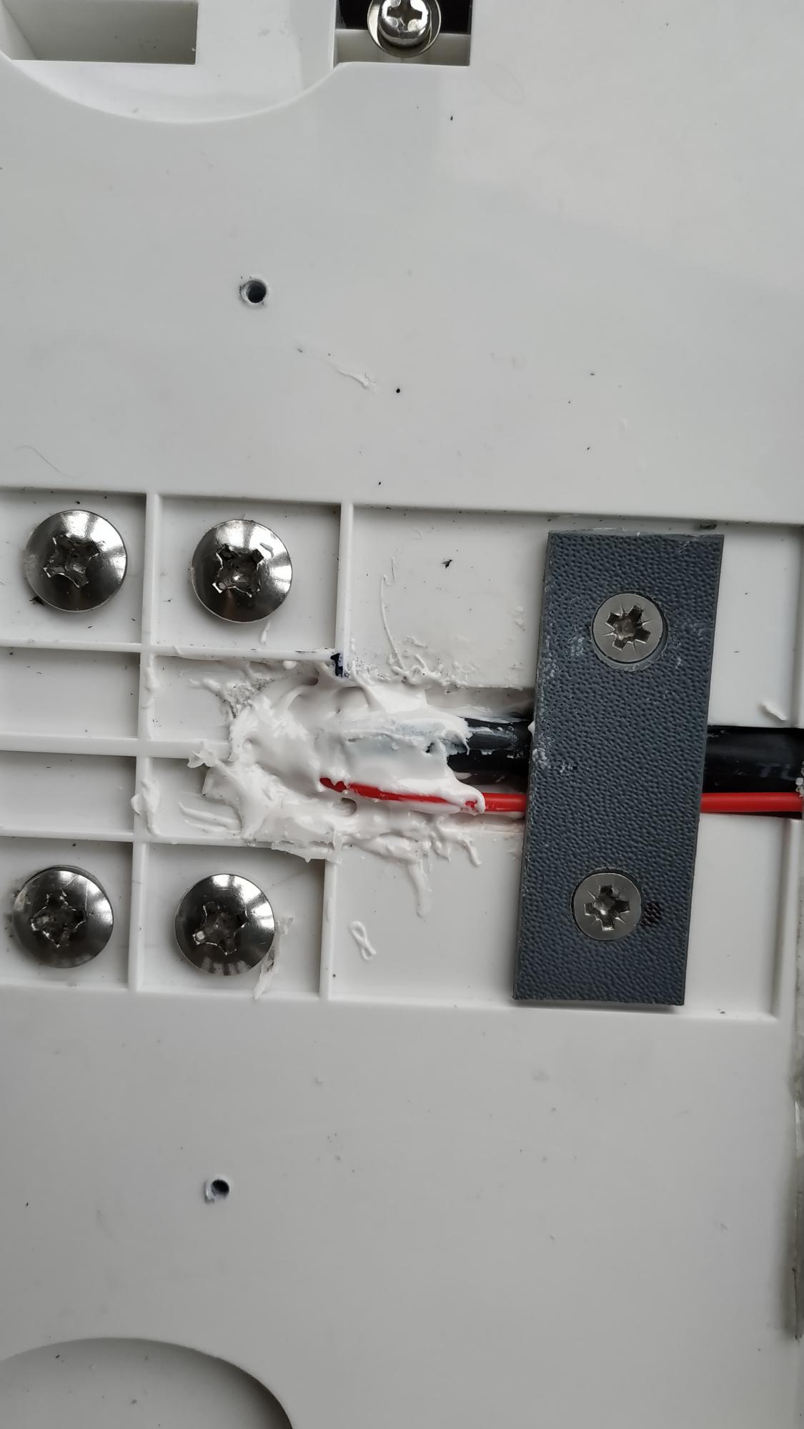

Доброго 1 января всем!  По порядку колесу ks16s  ~50км куплено на стыке осень зима. Хотелось и покатался.  Перед новым годом выезжаю и загремел подшипник. В теме моделки говорят это нормально, гремит и до весны менять не собираюсь итд. Я посчитал это ненормально. Так как на подходе покрышка 2.5  все равно колесо разбирать. Разбираю моторколесо и что вижу. Крышки по периметру промазаны, подшипники тоже с резиновыми крышечками то есть влагозащищённый. Но один подшипник вовнутрь насосал смазки.
Подшипники поменял, но стал думать.  Внутри колеса очень большой объем воздуха, а воздух очень сильно расширяется и сжимается при охлаждении и нагреве. При расширении начинает давить и выдавливается через подшипники вместе со смазкой. Остывает и разряжение всасывает с наружи опять через подшипники затягивая во внутрь воздух и воду с реагентами и опять же смазку с подшипника.
Решение надо что бы воздух ходил туды сюды минуя подшипники и желательно через максимально сухое место.
И вот надумал , расковырял заводской герметик где провода а ось входит и просунул трубочку от вдшки , после загерметизировал. Нарастил трубочку ПВХ изоляцией с кабеля, а конец поместил в своеобразный осушитель шприц заполненый силикогелем.  Теперь нагретый воздух выходит наружу минуя подшипники. А при остывании мотор колеса всасывается через осушитель. Картинки прилагаю.

Силикагель очень гигроскопичен, перед использованием в домашних условиях его прокаливают на сковородке (активация силикагеля, 150-200 C°), чтобы тот отдал влагу, иначе он влагу не впитывает по той причине, что уже насосался из атмосферы ещё до его применения. Силикагель есть смысл использовать в замкнутом объёме. Кинул силикагель в коробку, и плотно закрыл. Силикагель впитал всю воду, содержащуюся в воздухе, в коробке, воздух сухой, - профит. Гонять воздух через шприц туда-сюда, бессмысленно, я считаю. При обмене внутреннего объёма воздуха мотор-колеса с атмосферой, силикагель насосёт влаги за день-два и перестанет выполнять свою функцию.

А как же тормозные системы wabco на грузовиках? Там осушитель картридж с силикогелем и есть функция регенерации проветривания.
В любом случае лучше чем на сасывать через манжеты подшипников воду стекающую с тающего снега. Даже если нет воды то смазка в подшипниках тоже будет разряжение давлением удалятся.

поролон то каким образом? Он нужен не для накапливания влаги, а для изолирования воздуха, чтобы воздух с улицы не попал в двигатель и не произошло нарушение его влажности. Т.е. он выполнит функцию мембраны.
Добавлено 10 Янв 2020 в 13:27
[user]boglai[/user], не знаю ничего про грузовики, но [user]kvlad65[/user], все верно написал. Силикагель работает только один раз, после чего нужно его прокалить. Можно, кстати, в микроволновке, а не на сковородке. Бывает даже специальный силикагель с индикатором. Он меняет цвет при наборе влаги.

Так я и говорю что будут работать одинаково. Оба будут задерживать пыль и пропускать влагу. Но [user]boglai[/user], напихал в шприц силикагеля ведь для того чтобы тот задерживал влагу, верно? Поэтому я написал, что силикагель будет не лучше поролона, то есть, смысла его использовать не больше, чем поролон.
