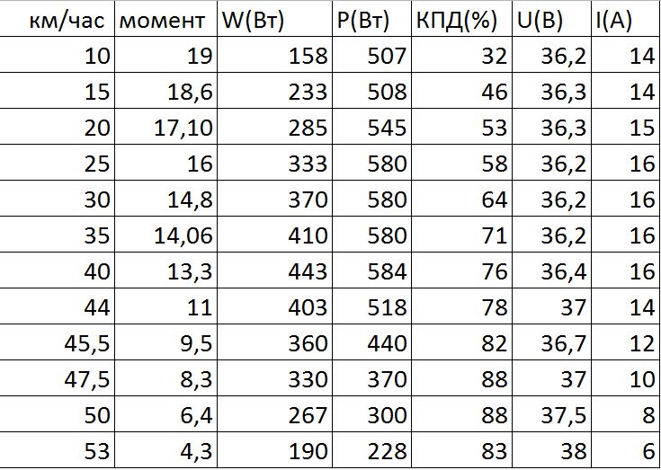

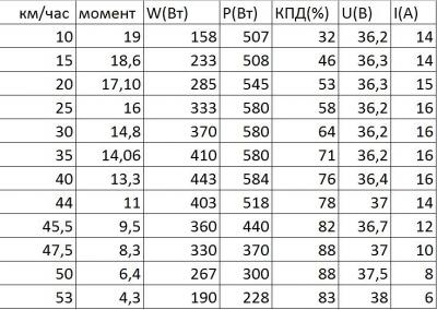

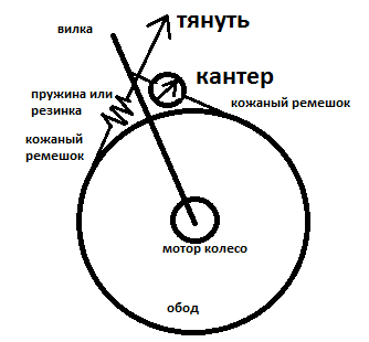

Для снятия нагрузочной кривой мотор колеса нам понадобится велокомп, вольтметр, амперметр, кантер, кожаный ремешок 1.5м, резинка 0.2м.
Устанавливаем мотор колесо в вилку без покрышки. Вокруг обода  через кантер надеваем кожаный ремешок с резинкой на конце  таким образом, чтобы кантер был перпендикулярен к резинке, за которую будем тянуть, регулируя нагрузку.
Натягивая резинку, фиксируем скорость по компу, натяжение кантера, ток и напряжение. Строим графики.
Для примера мой Q100.
Если интересно наблюдать мощность в динамике на реальной дороге,  можно установить между велокомпом и герконом на колесе процессор Attiny44. Тогда скорость будет соответствовать мощности, а путь работе.  Если крутить педали, то видим  суммарную мощность.

Кантер показывает силу приложенную на радиус обода. Показания кантера в кг нужно умножить на радиус обода в метрах и разделить на 10 и это будет момент в н.м.
Чуть не забыл, колесо нужно приподнять, а то уедет.:)

Это ясно. Непонятно - диаметр обода, взаимное расположение обода, кожаного ремня, резинки,
кантера. Резинка и кожаный ремень представляют замкнутое кольцо, т.е. резинка соединена одним концом  с ремнем, а другим с другим концом ремня?
Linkov1959
#4

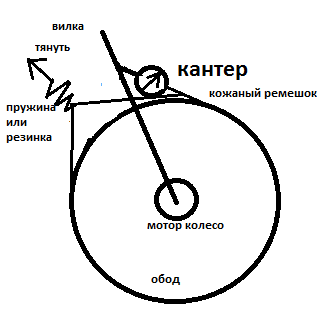

Кантер  одним концом крепится к вилке или раме , другим к ремешку, идущему вокруг обода. Ремешок тяните рукой  через резинку для  стабильности натяжения, добиваетесь нужной скорости по велокомпу и фиксируете показания кантера и других приборов. Обод ваш родной, только флиппер нужно снять.

Ну, тогда не могу согласится с вашим результатом. На ремешок действуют две силы от кантера и
резинки (еще радиальная и тангенциальная от обода колеса), а расчет ведете, как для действия
только одной силы (кантера). Да, и мои наблюдения (мотор Q85 20" обод):

Момент распределяется по ремню, до резинки доходят граммы, которые можно мерять другим кантером и вычитать от первого, или зацепить резинку за другой конец ремня.

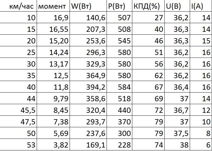

Максимальный КПД 88% в  нерабочей зоне и 60-80% в рабочей это нормально, но я не учитывал  силу натяжения  резинки, а это 5-10%. Завтра  проведу новый тест, но, видимо, мотор, действительно, плохой.

Цитата: Linkov1959 от 09 Окт. 2017 в 13:14но я не учитывал  силу натяжения  резинки, а это 5-10%.
Резинку можно со стороны динамометра. Влияние проскальзывания (коэфф трения) как-то учитывается?

С учетом резинки момент оказался хуже на 11%
