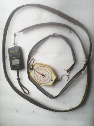

[user]edw123[/user], Этот вывод сделан на основании 3-го закона Ньютона. Силы трения уравновешиваются силами натяжения кантера. Коэффициент трения влияет на отношение показаний кантера на ремне и показаний кантера на резинке. В последней конструкции он равен 20 и 150гр резинки дает 3кг на кантере. Показания кантера нужно уменьшать на 5%.  Практически так удобнее и точнее, чем замыкать резинку на кантер для автоматической компенсации.    Силы трения у нас под контролем и мы их измеряем.   Кнопка включает газ на полную.  Как изменять напряжение ещё не решил.     Сначала нужно в контроллере отключить защиту на разряд аккума 31в.

алабам
тягу показывает кантер, ( в кг ) ,  а момент ( Н*М )  вычисляется уже по формуле .
Или же кантер можно переградуировать в НМ с учетом данного радиуса обода, , тогда показания можно снимать прямо со шкалы.
зы
А можно фото вашей измерительной установки

Linkov1959
[user]edw123[/user],  а для чего я про Ньютона вспомнил? Тяга на радиусе обода равна силе трения, но с противоположным знаком. :exactly:
[user]алабам[/user],
Кантер на ремне  должен быть точным электронным.
Кантер на резинке любой или без него, если предварительно измерить коэф. трения.

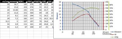

Он был среднеоборотный, весил 2,8кг  и ток в горку 20а. Я к тому, что уже чувствую без всяких приборов и момент и мощность потому, что уже два года тренируюсь с паверметром. График правильный и если  учесть, что мотор скоростной, то максимальный момент соответствует 21нм для Q100.  Паверметр на 40км/ч давал 400вт, по графику 390вт. 20км/ч -250вт и 256вт соответственно.

[user]peat[/user],  КПД  при 10км/ч по графику 27%, при 30км/ч по графику 59% при любом миделе.
Да НУ ??!   И при любой горке ?
Загрузите мотор моментом больше или поменьше на однгих и тех же оборотах и увидите как поплывет ваш график КПД.
Я уже устал повторять что график сильно зависит от момента. MAC мотор только повышал КПД от загрузки моментом например при увеличении миделя или заезде в горку , но не сильно.
Так же было замечено увеличение КПД при опережении зажигания  финика 120%..  и так же было замечено взаимное влияние опережения и изменения момента на КПД что навело на мысль что опережение должно быть динамическим и вычисляться в зависимости от момента и обортов... тогда КПД на низах можно поднять с 20 до 70 процентов.

Linkov1959
#71
График на 24в.
Теперь в горку  будет ехать в два раза легче, а мотор будет меньше греться в 2,3раза на скорости 25км/ч.
