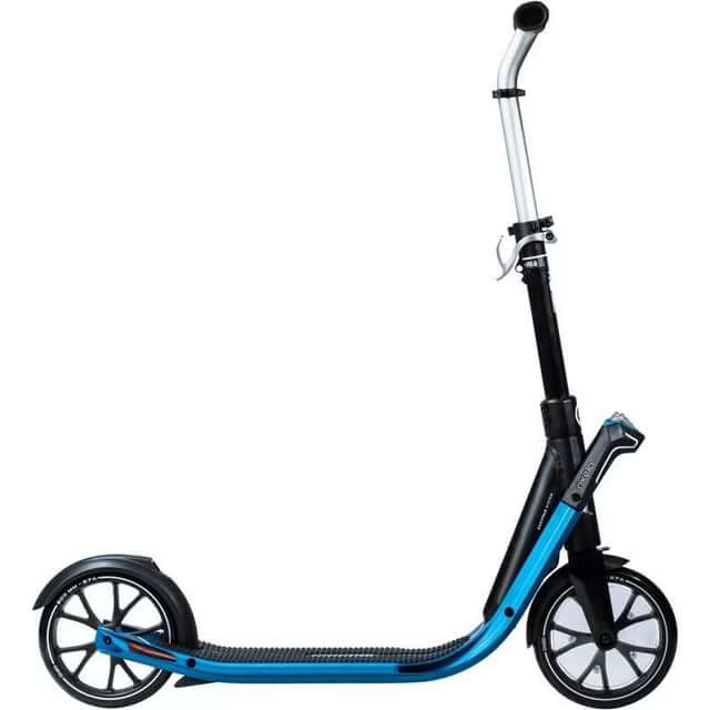

[user]AutoLand[/user], Я привык со сложенным в магазин ходить, вместо того, чтобы привязывать его, да и вообще его так носить очень удобно, покупал этот самокат именно из за механизма секундного складывания(
Добавлено 12 Окт 2017 в 14:31
[user]gde700[/user], 3p некуда пихать, и так голову ломаю, куда контроллер впихнуть, т.к. 10s2p (5 рядов по 4 аккума) занимают всю полость в деке.
Добавлено 12 Окт 2017 в 14:32
[user]AutoLand[/user], Не будет, т.к. толщина колеса будет раза в 3 толще чем то, которое сейчас
как видите на фото, там колесо должно проходить между двумя палками(

[user]AutoLand[/user], Донора как раз выбрал из за необычного дизайна, и механизма быстрого складывания. А нельзя сзади просто раздвинуть эти штуки, чтобы шыре были, и тогда бы колесо влезло?
PS: Так вроде самокат должен был перевесить, если 15 кг то на руле?
AutoLand
Не. Это люмий. Он деформации сильной не подлежит. С ним шутки плохи. Он оч коварен. Даж если разогнется то сломается на скорости обязательно. Разжвигать можно сталь. В этом варианте только переварка. Но лучше взять другого донора. Будет дешевле. Ибо норм мастер за работу наверно тысяч 5 возьмет если не больше.

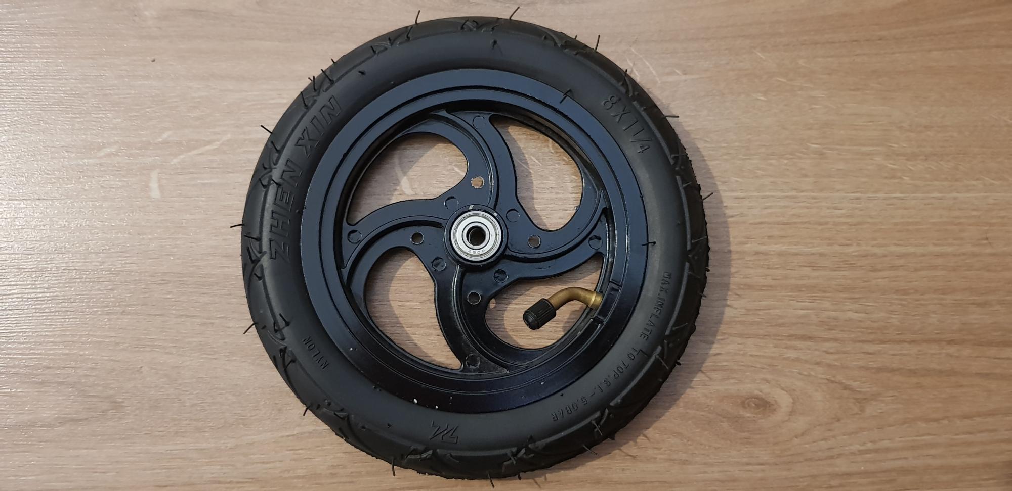

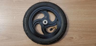

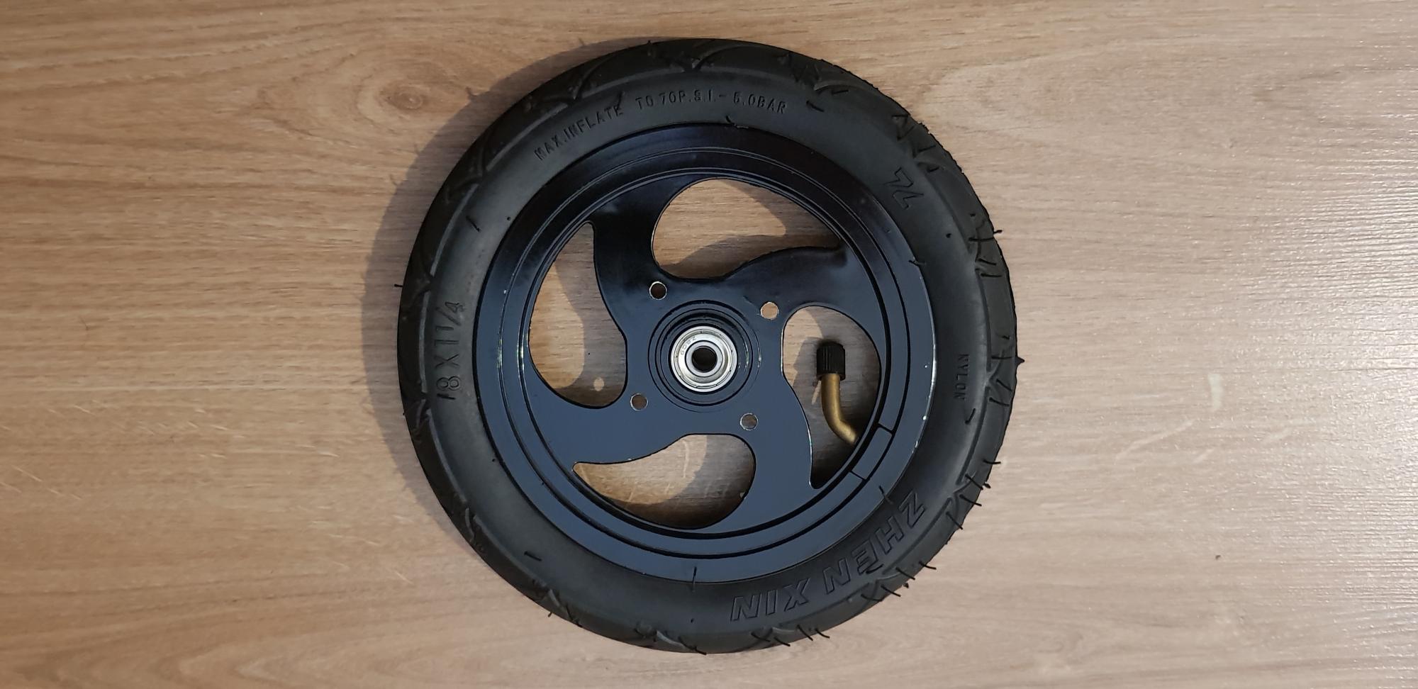

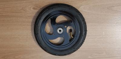

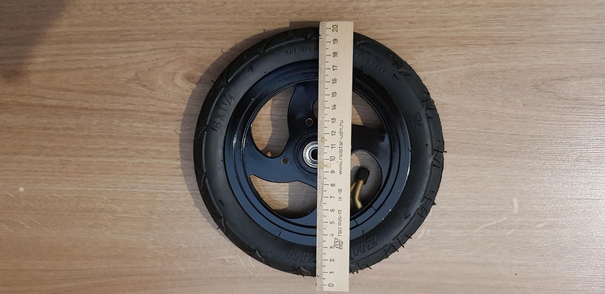

Приехало передние колесо.
Теперь надо подобрать заднее  :-)
Max Power
Подскажите , хорошее, МК шириной не более 55мм.  :-)
