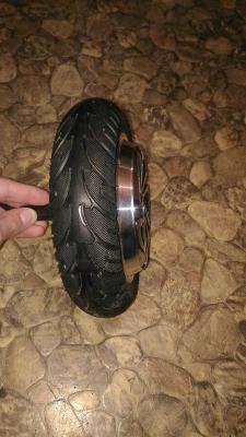

Собираю электрический самокат из самоката Oxelo Town 5 EasyFold и мотор колеса от гироскутера 8" .
С электро-транспортом знакомлюсь впервые, и мало что в этом понимаю.
Так вот, у меня есть несколько вопросов:
1) Как разместить мотор-колесо сзади (я уже сделал у колеса общую ось) ? Советуют изогнуть раму под выпуклость сбоку колеса, но не пойму чем, и как ее можно согнуть, не сломав.
2) Какой аккумулятор выбрать? 20 банок 18650 в деке (4000-6000 мАч 36В 2000 рублей) или запихнуть в деку контроллер, а акб купить готовый от гироскутера (4400 мАч 36В 1500 рублей) и положить в рюкзак
, если у вас есть идеи лучше, буду очень благодарен, но на акуум у меня бюджет 3000 рублей максимум, чем дешевле тем лучше.
Буду крайне признателен за советы по сборке!
PS: А какая будет разница в данном мотор колесе, 24 или 36 вольт? Просто читал, что 36В дают 35 км/ч, а я думаю мне и 20 хватит за глаза
эту раму никак не разогнуть.. разгибают вилки на подвесе...

вот  вилка, которая с аморизатором, ну или его подобием :) По другому называют подвес...
она стальная, её можно гнуть.... кстати imho небольшой самокат предпочтительнее с передним приводом делать...

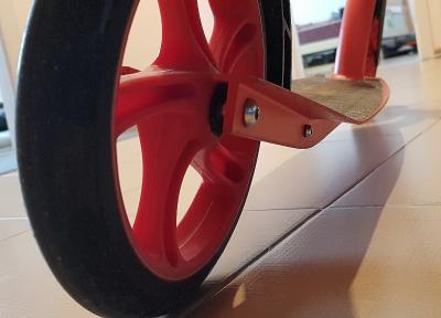

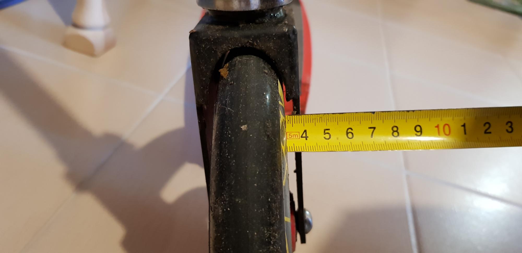

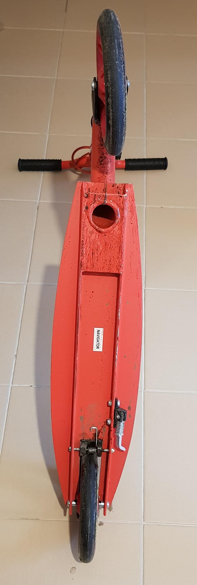

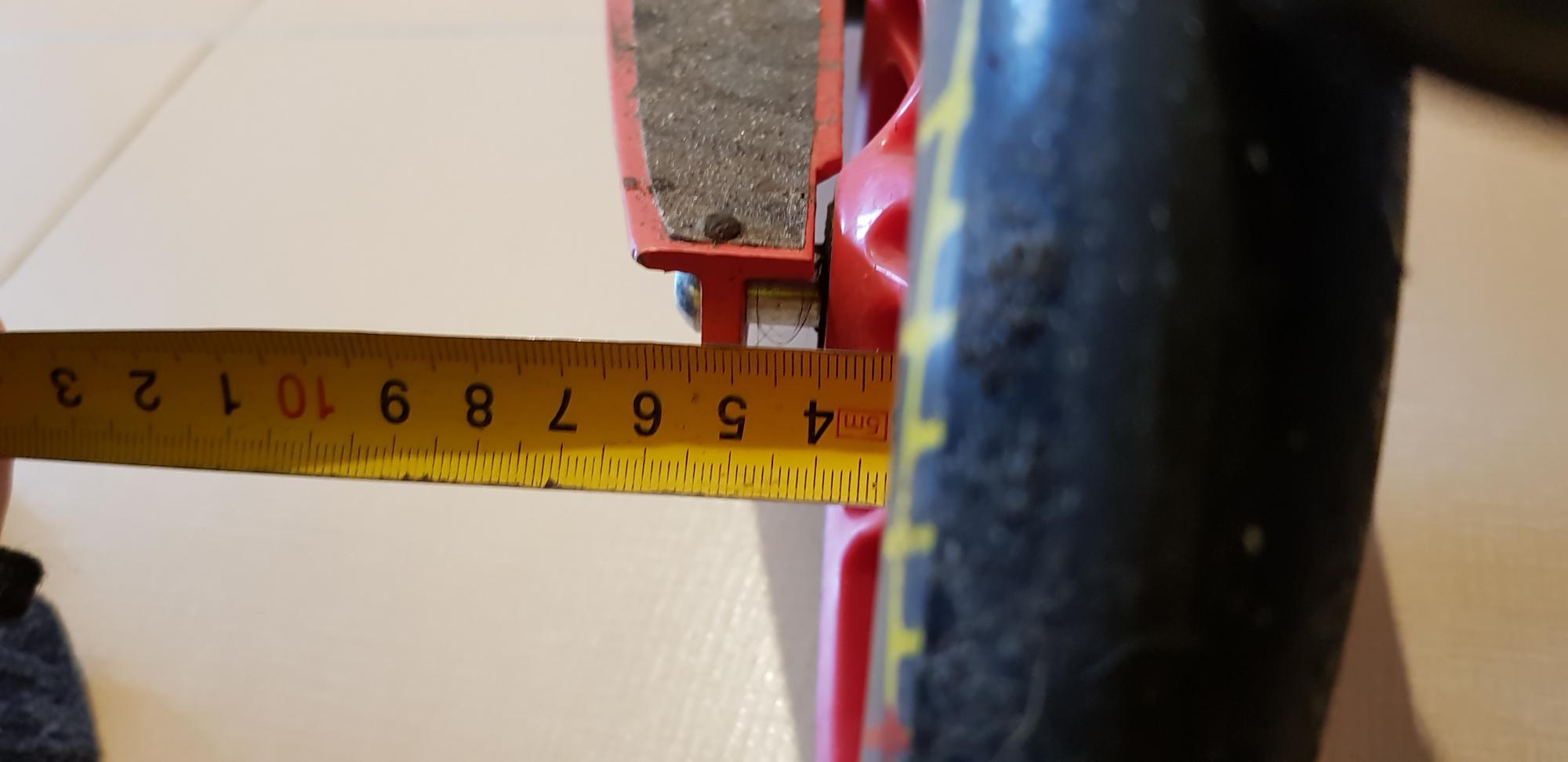

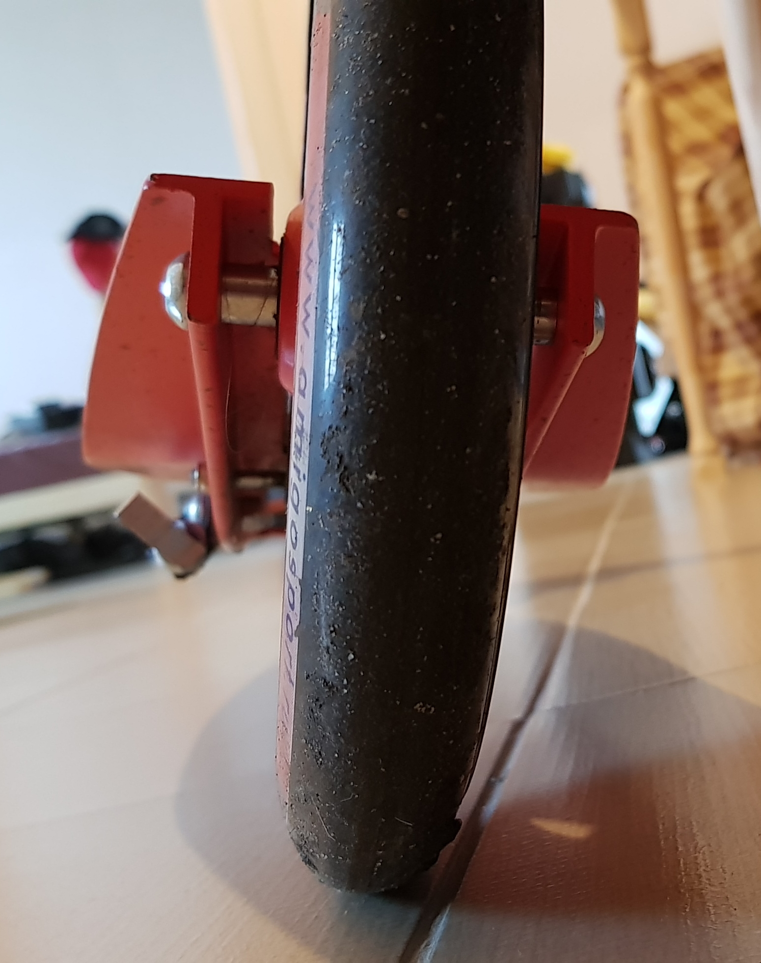

И мне люди добрые подскажите )) Тушка  "Навигатор" . Колёса 200 мм. Без подвеса вааще. Хочу на зад МК, на передок пневму.
Какое колесо влезет? Если надо скорость до 25км. (и есть ли такого размера на пневме)
По батареи - пробег до 15 км. (желательно зарядка  её не более 2 часов)
Так как мопЭд будет в основном использоваться в дождь, холод, то батка будет сто пудофф в рюкзаке.

[user]StroY[/user], расстояние какое между дропами? походу туда без гемора влезет только узкое на 45мм колесо, как у меня спереди на аватарке(покрыха на моем не стоковая стоит) стоковая - дуб изолентоподобный, и очень скользкий, с ярко выраженным центральным ребром. прям фу) без механического тормоза раз, задний привод в дождь два... мк надо на перед, как уже выше сказал [user]MoRoman[/user],
Как вариант срезать к чертям дропы и поставить рессоры Кота Ленивого, а на них уже что-то пошире
[user]lexae7777[/user], на пробег 15км надо акб 7.5ач. если 36в то это 30 банок 2500мач. На лишенах можно собрать. банки по 160-180р это +-5К, и + 1-2к бмс, так же нужна зу - это еще 1-2к...
8е колесо от гирика никак не поедет 25кмч от 36в. мое переднее мк ехало на стоковой покрышке(8дюймов) 20кмч от 36в. я поставил 10ю резину и увеличилась макс скорость на 25% те около 25кмч, но пропорционально упала тяга на те же 25%. это если блох не считать

[user]quadlike[/user], Согласен. Но, я не знаю какой толщины метал в гриве. Переднеприводный ломать гриву туда-сюда. И как бэ не хочется получить две составные части ))

[user]StroY[/user], назад не советую, туда или как выше предложил [user]quadlike[/user], рессоры или поискать узкую пневму, типа как от худоры эйр.. а МК вперёд.. вилку переднюю переделать не сложно в целом...
Добавлено 10 Окт. 2017 в 19:36
[user]StroY[/user], гриву ломать будете не мотором, так весом и рулевой.. если запаса прочности нет - один хрен умрёт ,не сегодня, так завтра...
quadlike
В декатлоне продаются передние вилки по 700-800 р от оксело - ее точно хватит для этих ничтожных мощностей))) сташнее влететь в бордюр и сломать вилку, чем моментом мк ее погнуть, я думаю это нереально
[user]StroY[/user], на фотке явный непровар гуся к стакану - брак

[user]StroY[/user], глянь в подписи фотки урбан-клон, там видно мк на пневме с посадочным 45мм, только резя чуть шире

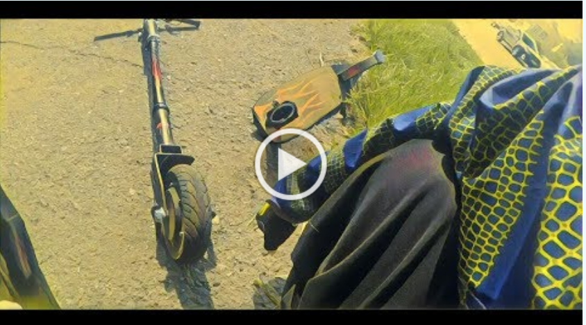

С 6-ой минуты.
https://www.youtube.com/watch?time_continue=371&v=ZZRKJrrm_XQ

[user]quadlike[/user], да такое МК хочу))) Модельку можно?

8inch BLDC hub motor gearless with tyre 24v36v 180w-400w for electric scooter ebicycle MTB lithium Folding bike motorcycle
http://s.aliexpress.com/FRz2Un6r
(from AliExpress Android)
По ценам я хз. В изьранном давно лежит. Я в мск одно отжал за 3300) больше там нет... Увы

[user]StroY[/user], [user]StroY[/user], почти уверен, что они одинаковые)) но оно не едет 25 от 36в в стоке. только с пневмой на 10, и тяги там от 13А контроллера маловато, я часто помогал екату с разгоном, но когда выходит на скорость то ниче, вполне себе ездибельно, до 28кмч разгонял по плоскачу на полной батке (10s2p лишены) если сборка будет из 3х в параллели, то просядет меньше и чуть больше разгонит
