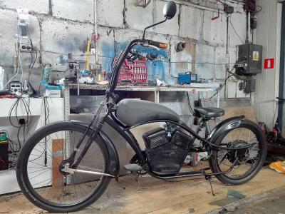

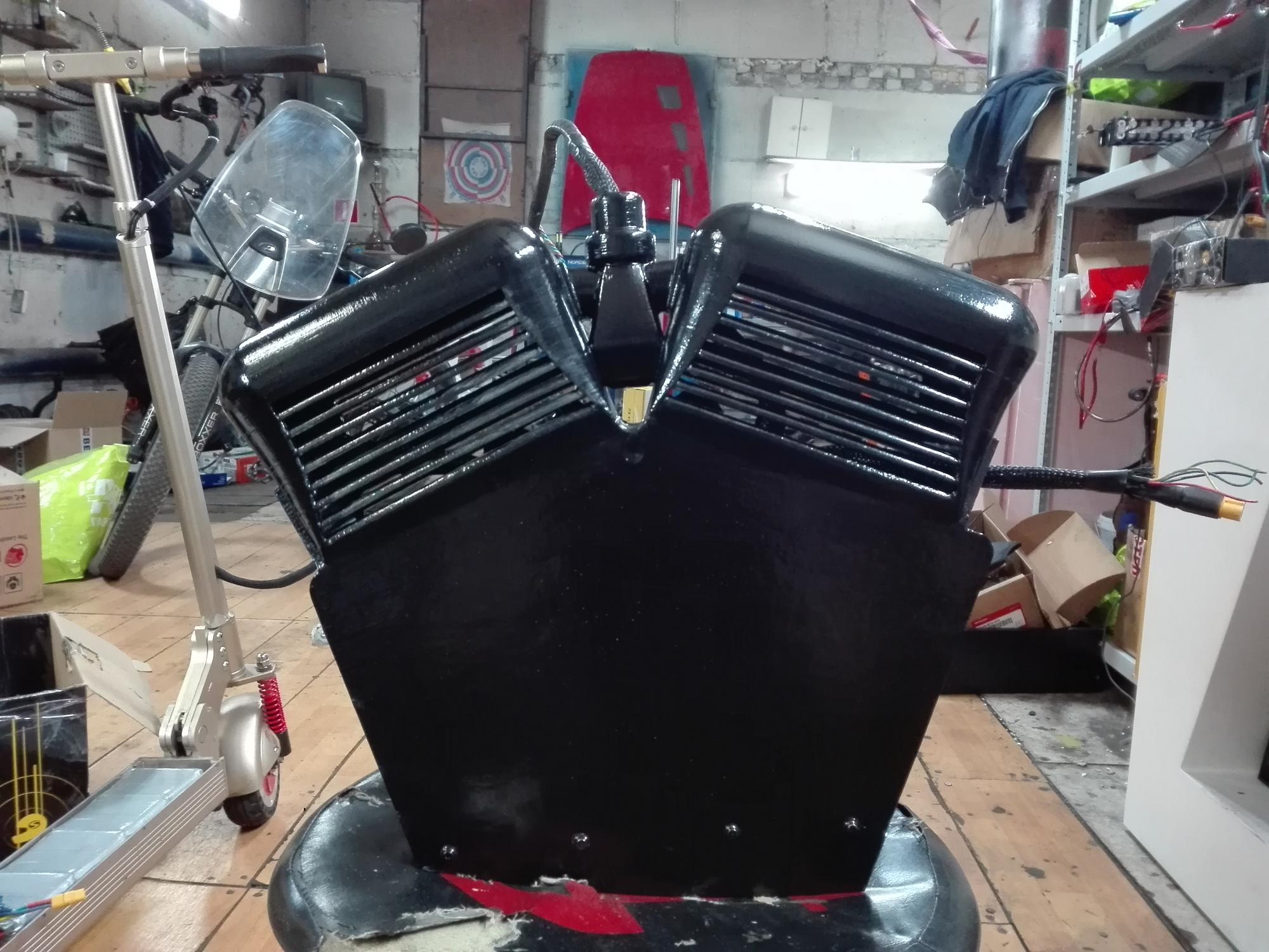

Фальш бак, и фальш мотор для Micargi.
Автор evmax, 29 Окт. 2017 в 11:53
evmax
Если кому интересно что да как, то задавайте вопросы.
Tonych
Симпатично! Батарейки лучше все же внизу - тупо центр тяжести ниже. И спицы задние в чОрный бы - выделяются  :-)
vasya976
evmax
 Так и есть, батарейки внизу в ,,моторе,,. Над ними, между ,,цилиндрами мотора,, контроллер. А со спицами да, есть такой косячок))) Скидка со спицами на то, что на байке есть элементы в цвет спиц). Думаю будет проще переспицевать перед, чем искать-заказывать черные трешки на зад. В баке кроме проводов ничего не будет, ну если хозяину ,,коня,, не захочется, к примеру, музло инсталлировать.

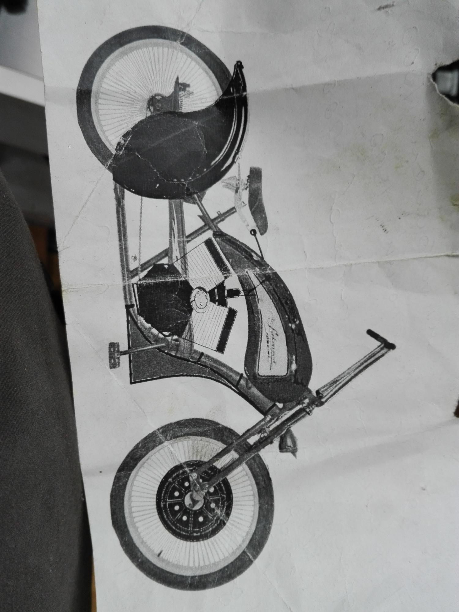

А это эскиз клиента...
Бак приняли решение сделать короче, дабы ноги посвободнее себя чувствовали при педалировании...

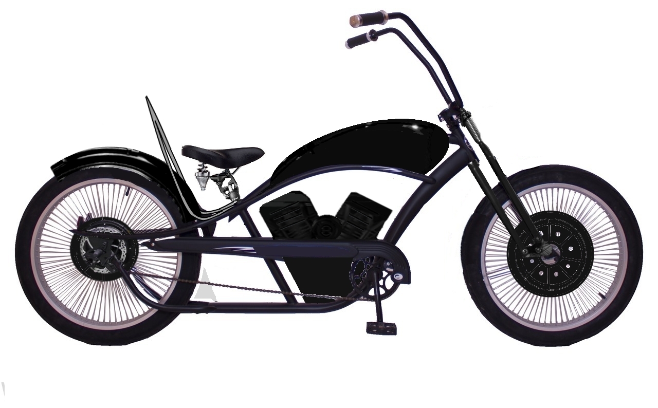

По закону жанра все приборы надо вписать в бак. И на руле меньше мотни будет. Под цилиндрами просится круглая выштамповка, типа там фланцы коленвала.
evmax
Сверху, в передней части бака будет цифровой спидометр, а по поводу имитации крышки коленвала думал... расстояние от шатуна до стенки не очень велико - 1.5 -2 см...

Эскиз много раз обновлялся (и будет обновляться), но мотор всегда планировался сзади. Просто я его не рисовал, т.к. облом.
А спереди там подразумевалась декоративная пластиковая накладка диаметром где-то с МК, причем не особо нужная функционально.
Относительно (!) актуальный на настоящий момент эскиз прилагаю.
Tonych
[user]THK[/user], вот это совсем другое дело! С нетерпением ждем окончательный вариант, ну и описалово в процессе постройки тоже очень кстати будет =)

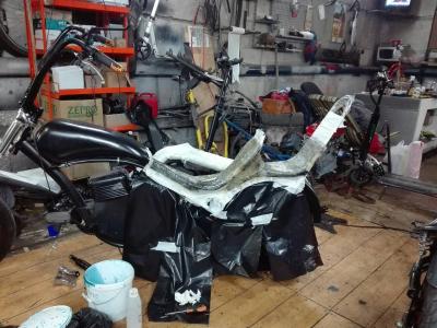

Как вам седла? Заднее, конечно же вряд ли будет использоваться по прямому назначению, а вот переднее - в полный рост...  И обошьемс, думаю кожкой...
evmax
THK
Вот черновой эскиз того, как сиденье будет выглядеть в "законченном" виде.

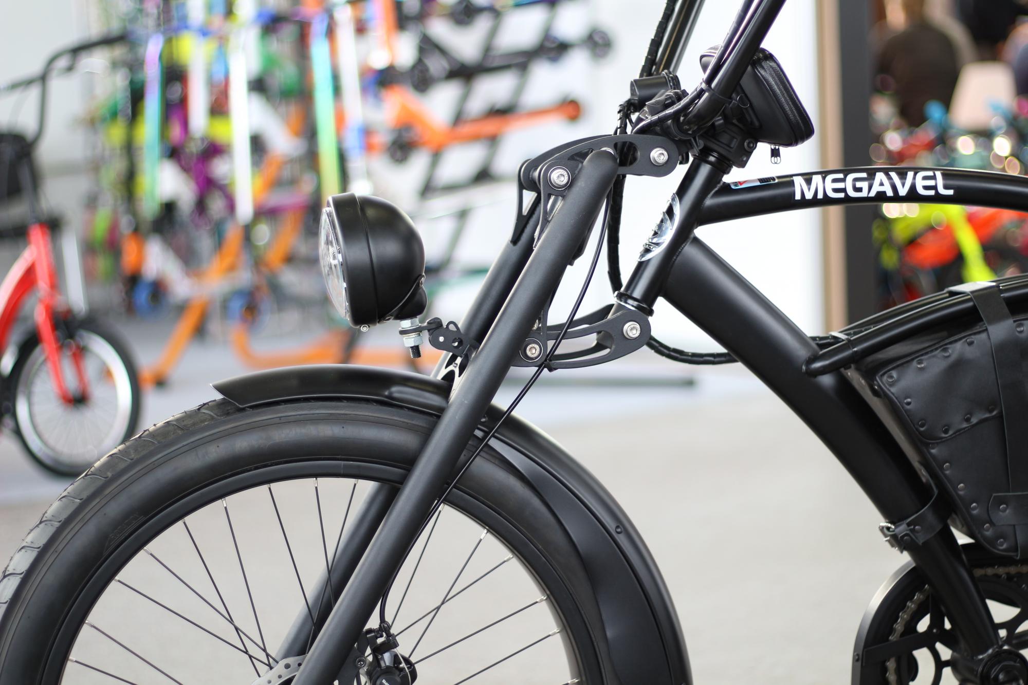

Интересная задумка! главное чтобы не два кабана садились на байк  :-D
Для двоих определенно стоит поставить вилку телескоп или гирдер. Обычная пружинная вилка будет плохо отрабатывать неровности и колесо будет прижиматься к ногам вилки во время поворотов.
THK
Вес райдера настолько мал, что им можно пренебречь.   ;-D
Что касается эффективности спрингеров вообще, то три слова: Sugar Bear Customs. Но это богоподобный уровень мото-инженерии, и в нашем случае он вряд ли потребуется.
Данный гирдер был бы неплох, если бы речь шла о боббере (а стоковый Bronco им и являлся). Телескоп же вдобавок не вписывается в концепцию байка, предполагающую минимальное и как можно более простое обслуживание.
Амортизировать-то будет. Хитрость в том, что наша изначальная идея переднего спрингера предполагает возможность установить туда любые аморты под М10 (напр.от скутерной вилки) практически любой жесткости и длины хода.
