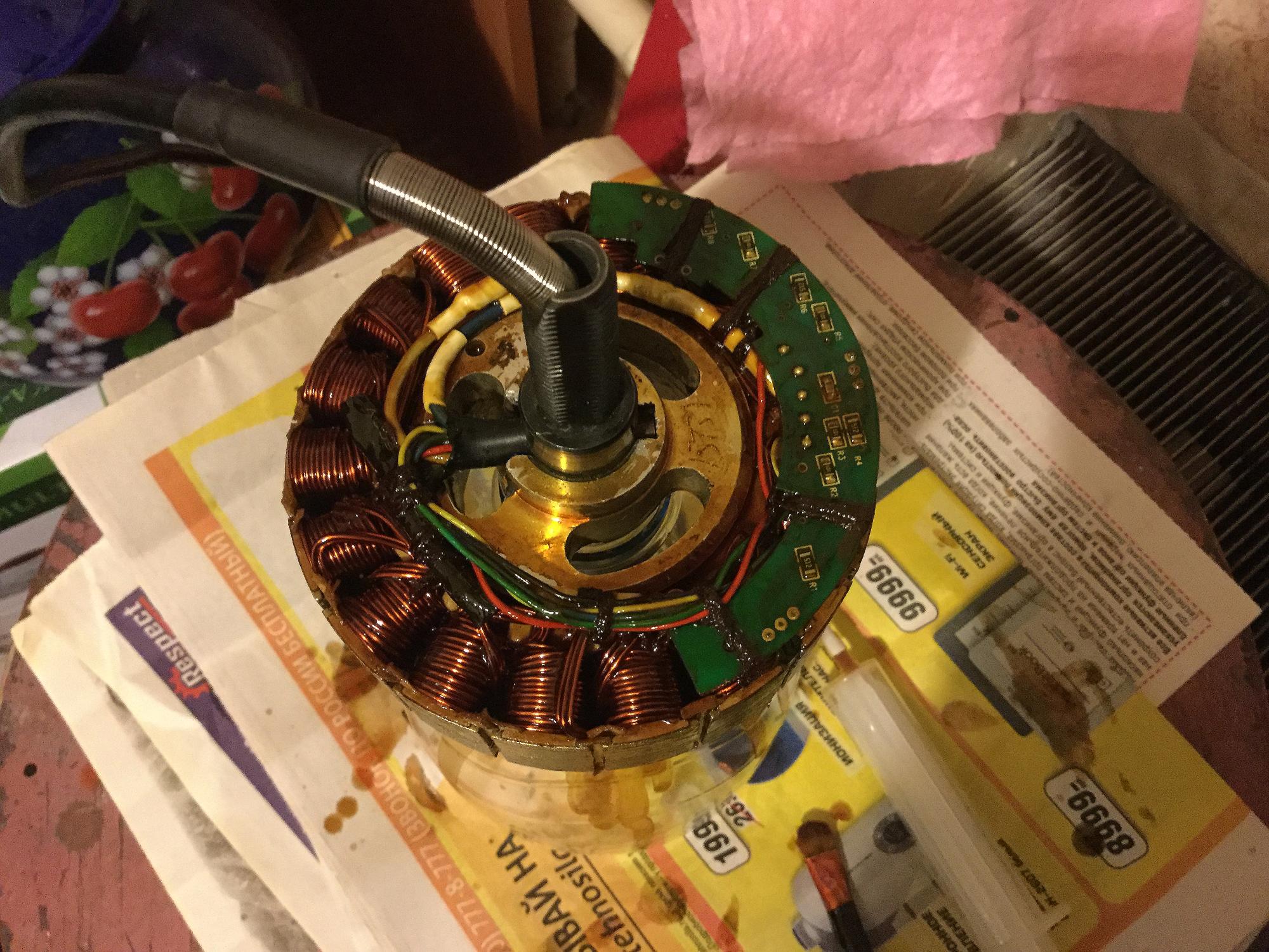

В связи с прокачкой 75А в хедвеевское колесо, хочу просверлить несколько отверстий для естественной вентиляции.
Посоветуйте чем и как покрыть обмотки, учитывая что влага попадет туда 100%, а возможно и не влага, а прямо вода.

я брал эпоксидную , двухкомпонентную, нашу-Российскую,
разводил смолу спиртом до нужной вязкости (я делал жидкой, что бы пропитала везде), добавлял отвердитель и все обмотки кистью.
год эксплуатации-всё супер, но уже не перемотаешь.
krym2016
Эпоксидка боится высоких температур.
П.с. я один мотор тоже залил эпоксидкой но без спирта и т.д. ,просто нагревал смесь и она хорошо затекала,и сохнет так быстрее.
Mex
а я разводил ЭД-20 с отвердителем ПИПА в обычной пропорции 1:10 и добавлял немного ацетона. ацетон добавлять нужно с пропорцией тоже около 1:10
после длительного перемешивания раствор получается как вода, хорошо обволакивает провод и затекает везде где только можно.
по ощущениям перемотать после этого можно, застывшая смола становится хрупкой как некоторые обмоточные лаки.
скоро предстоит перемотка, отпишусь как получится.
Mex
1 фазу уже размотал, только изоляторы минусовой отверткой прорубил ударами киянкой, и по одному проводочку повытаскивал, пазы остаются на удивление чистыми, возможно из-за материала изоляционной пленки, не (липнет) в следующий раз буду разводить еще жиже.

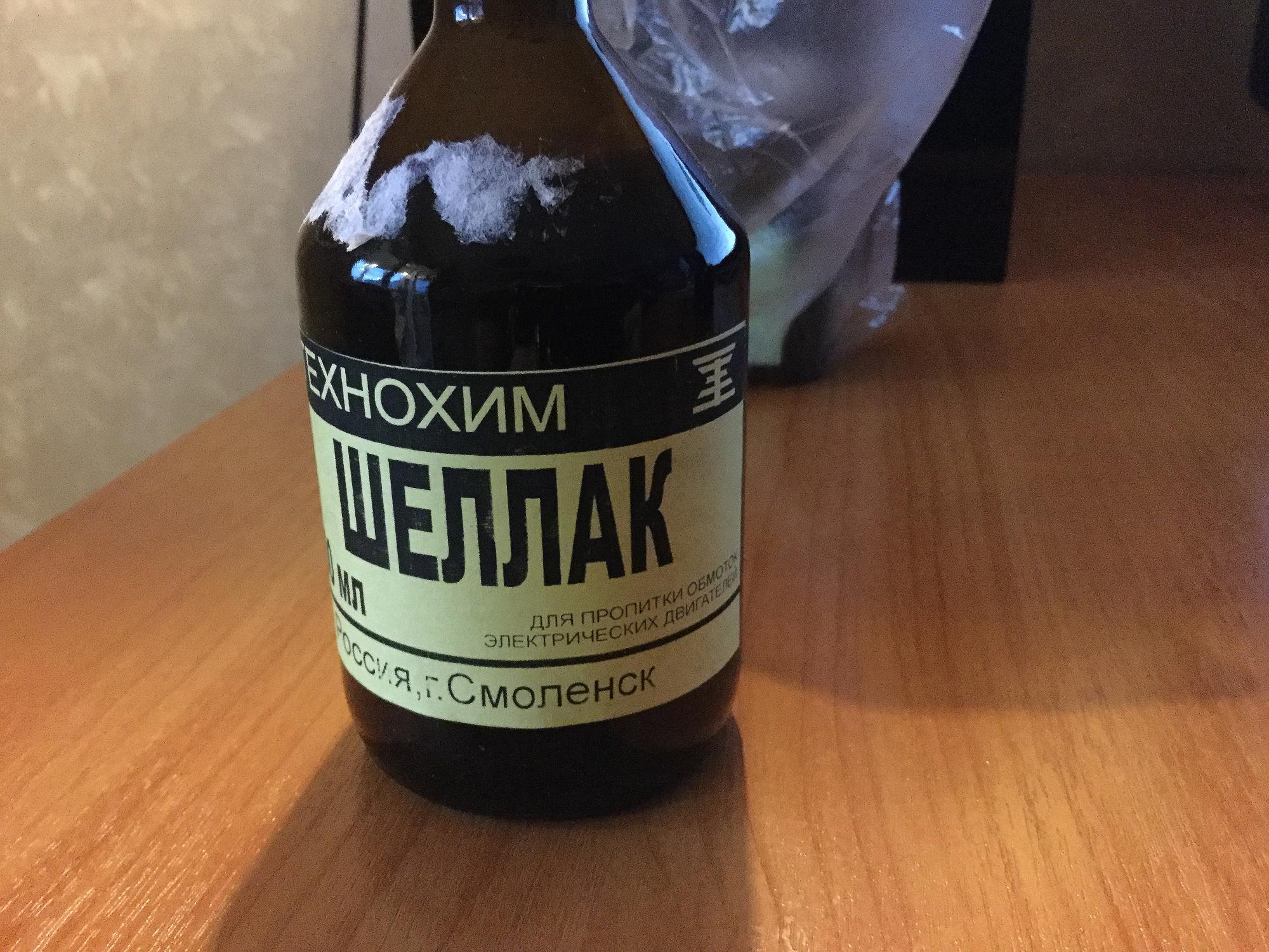

Пропитывал шеллаком, древнейший лак для пропитки обмоток, покупал в радиомагазине. Сезон отъездил, все норм.
Ой че только у меня уже не было. и жег, и перематывал, и магниты сдохли и контроллеры выходили из строя...
