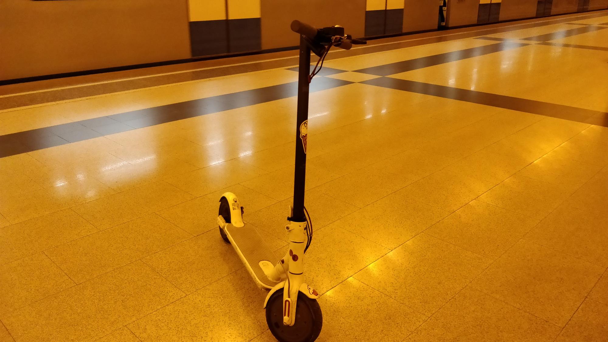

Здесь можете задавать любые вопросы , всем все расскажу и помогу ) сяотрон - тюнингованный вариант самоката ксяоми . Установлен более мощный контроллер, батарея , проводка , курок газа с меню. Едет до 45кмч. Более подробно о каждом аспекте тюнинга можете узнать сдесь )

Возможна установка разных контроллеров , на 36,48,52,60 v батарею так же необходимо менять . Плюс курок и проводка. В среднем комплект стоит в районе 25-27 тысяч.

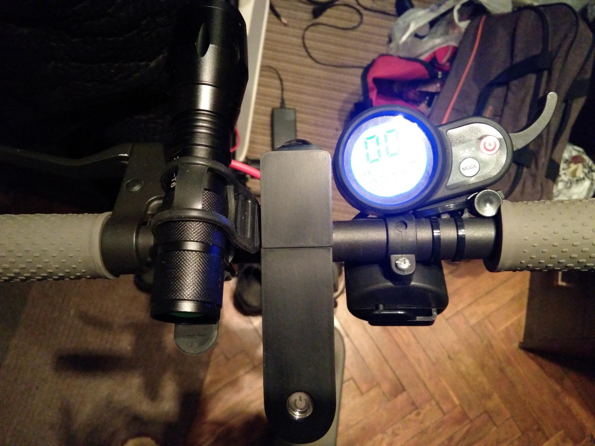

В принципе мотор колесо сяо крутится любым контроллером )хоть от радиоуправляемой машинки , и АКБ из картошки ) любой контроллер подойдёт , главное - это его возможности. Настройки , удобство , возможности. В сяотроне вы можете видеть вольтаж , скорость , пробег , ставить проверку поездок на километраж, заряд так же постоянно виден .ну или можно как лист подключать к китайским контроллерам) и пытаться что то внушить всем без созданных самокатов и пробных поездок что это работает )

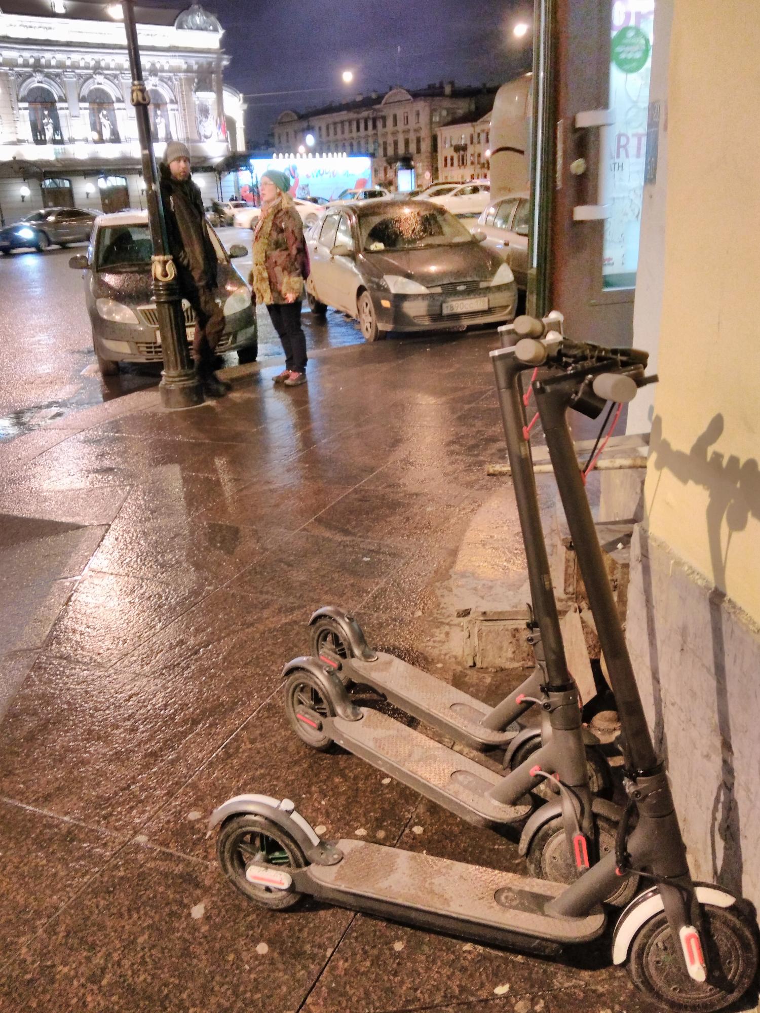

Итак, Сяотрон поехал по стране :D
Мини-слёт питерских самокатчиков :)
m187, m365 и сятрон)
Все все попробовали, сяотрон всем понравился )))

Очень классно покатались с друзьями!
Питер на самокатах открылся по-новому)))
Объездили весь центр, набережные!
Накатали больше 100 км) Единственное, иногда напрягали поперечные водостоки на тротуарах.
Сяотрон показал себя отлично! Умирал последним: первым, как и положено, m187, потом 386. Сяотрон приходилось доказывать отдельно ;)
Но, 187 было легче всего заносить на 4й этаж старого дома без лифта :D Ещё раз подумал о том, что даже миник тут бы напрягал.
Ну и отдельная развлекуха - гонять по марсовому!)))

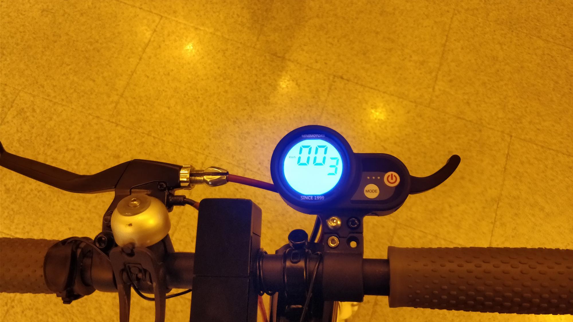

Сегодня норм упаковался, и поехал на работу 4 км=10 мин. Почти на 5 минут быстрее, чем на сяокате. В основном из-за подъемов ;) Без обморожения :D
P.s. угол крепления курка подбирался как наиболее оптимальный - по сравнению со стоковым креплением он гораздо ближе к рулю :)

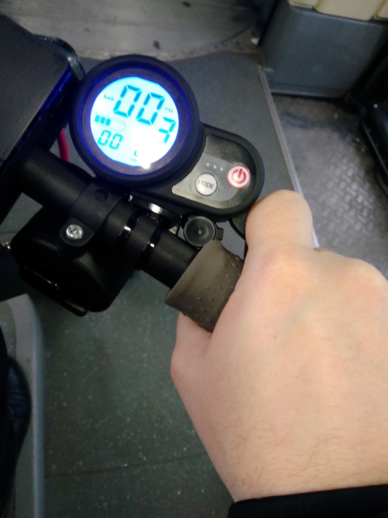

Какой тип курка удобнее оказался?
ejjj
Честно говоря, думал что будет неудобно после сяокатного курка. Но т.к. курок оказался ближе к рулю, чем в варианте со стоковым креплением, получилось очень удобно! Даже понимаю почему: когда держишься рукой за руль, четырем пальцам сверху противопоставлен лишь один большой палец снизу. И на сяокате именно он занят курком. Т.е. фактически хват сяокатчика получается несколько ослаблен, когда он давит на курок.
С дисплейным же курком большой палец всегда снизу, а указательный на курке. Курок же при нажатии получается почти вровень с рукояткой руля.
Ну и плюс полезная инфа на дисплее :)

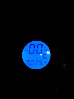

Сегодня был поставлен зимний рекорд на сяотроне - 29 км по снегу и минусовой температуре! Маршрут был непростой, очень много подъемов, плюс снег забивался под крылья, и прилично подтормаживал. На сяокате в таком режиме проезжал километров 12)
По соотношению вес/мощность/дальность поездки - лучшее,
  из того, что сейчас есть в самокатостроении (из того, что я знаю)!
