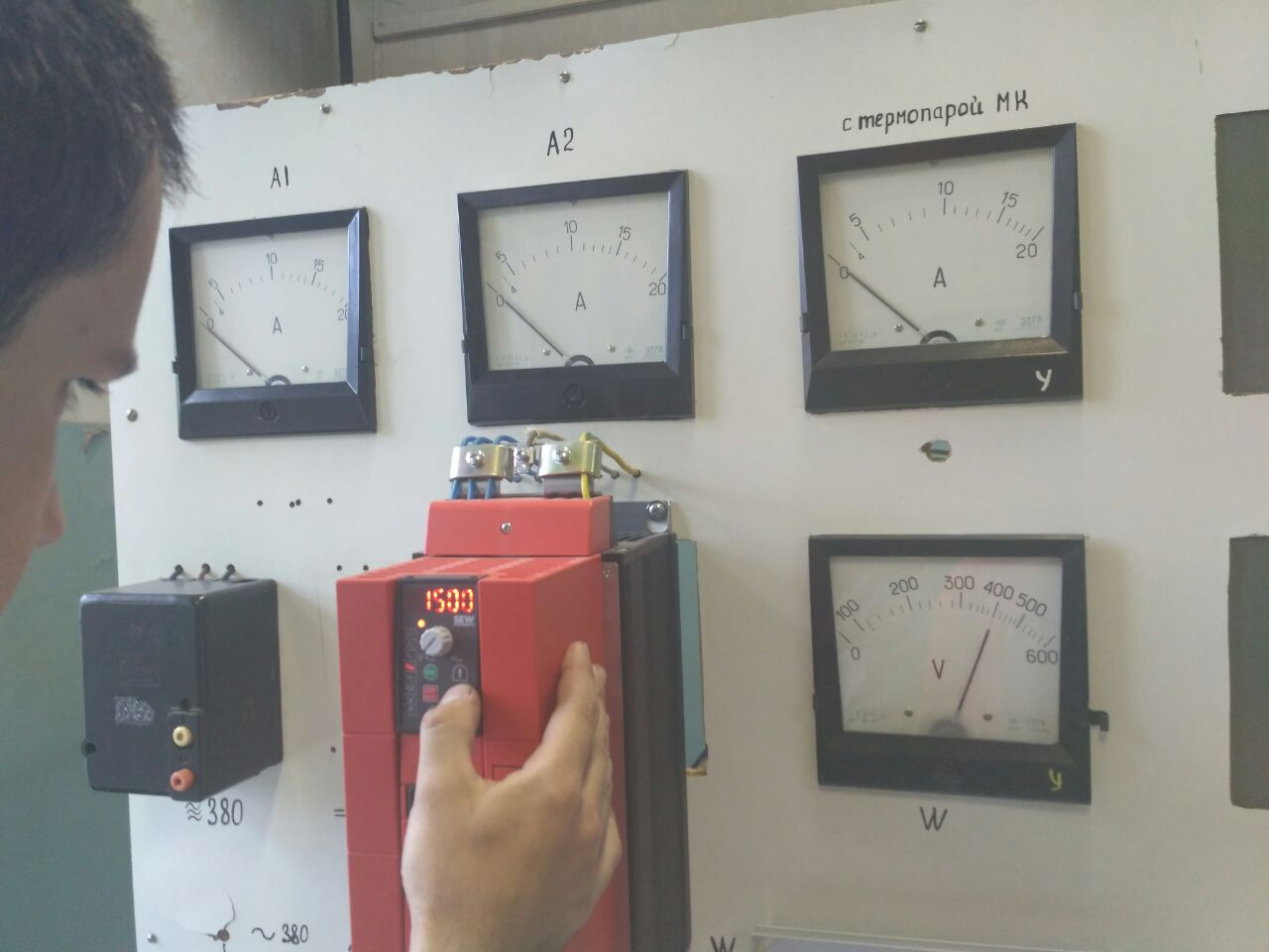

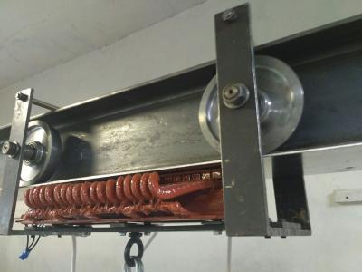

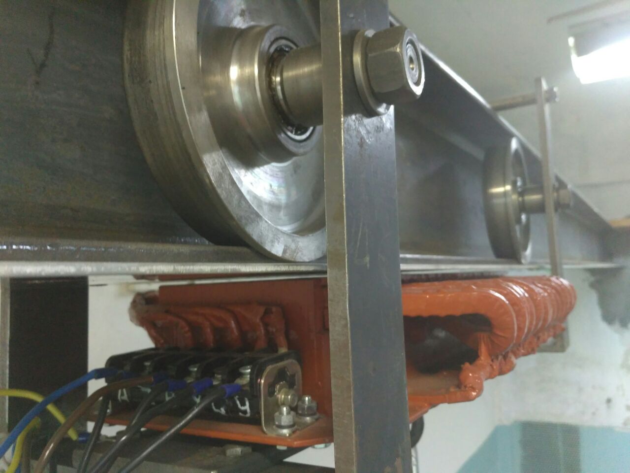

Вот, например, один из прототипов ЛАД, собранный в Санкт-Петербургском государственном аграрном университете.
По словам создателя, вся сложность в зазоре между "рототром-тележкой" и "статором-магнитопроводом", его надо поддерживать всегда постоянным, а значит требование к самому пути, качеству его монтажа и материалов становится весьма высоким, что, разумеется, скажется на всей стоимости инфраструктуры. Я не говорю о необходимости ухода за поверхностью статора.
(тут я попытался сфотографировать зазор)
Ну и самое грустное, КПД ЛАД больше 50% достижим только в лабораторных условиях, снова упираемся в зазор.
Но у ЛАД есть и очевидные плюсы, которые его делают незаменимым в некоторых задачах.
Например, из-за отсутствия вращающихся частей он действительно неуязвим - там нечему ломаться.
Но если есть специалисты, которые знают весомые аргументы "за" ЛАД, буду признателен.

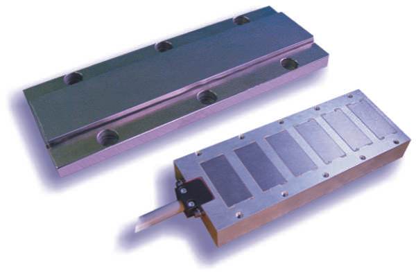

Neofit344
То, что вы задумали и есть "узкоспециализированная задача". На фото показана учебная модель примерно середины ХХ века. Сейчас существует великое множество разновидностей ЛАДов. В основном в виде патентов. ЛАД, как и любое устройство имеет свои сильные и слабые стороны. Например, относительно высокий зазор в магнитопроводе. В силу того требуется высокая точность обработки деталей. Кроме того, плохой косинус-фи. Первый недостаток частично компенсируется системой автоматического удержания зазора в заданных пределах. Она же поддерживает устойчивость на курсе, т.е. исключает "рыскание". А косинус можно поправить при помощи современных суперконденсаторов.

Линейный асинхронный двигатель (ЛАД) упомянут для примера. Возможны и другие варианты, например, синхронные двигатели, постоянного тока, пневматические, паровые и др. Всё зависит от конкретной задачи. Труба может быть диаметром 1 см и более 1м. :-) Под задачу и подбираются разные варианты решений. Соответственно,  считается экономика. Причём, первоначально эта самая экономика может быть с неприемлемо большим сроком окупаемости или даже вовсе убыточной. Но есть задачи за решение которых готовы заплатить ЛЮБУЮ разумную цену. Так я понял, что вас интересуют вопросы доставки бытовых товаров условно из пункта А в пункт Б. Если так, то это сужает область поиска возможных  решений. :-) Но в любом случае вы должны хотя бы для себя лично сформулировать предпроектное задание. При этом учесть расстояние между пунктами А и Б, габариты грузов, скорость доставки и множество других условий. Тогда можно приступить к поиску оптимального решения. А пока всё очень неопределённо.
