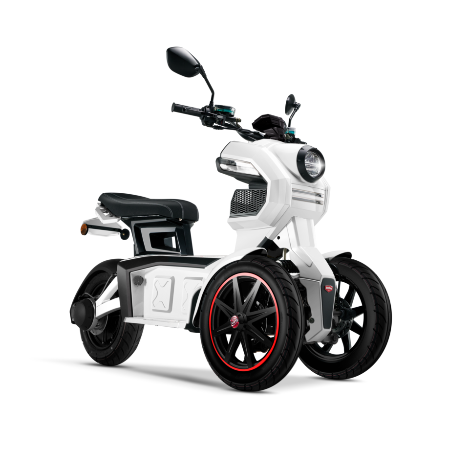

Электроскутер Doohan iTank
Описание устройства
Электроскутер iTank Doohan - одна из самых выдающихся моделей среди огромного разнообразия электранспорта. Эта трёхколёсная машина поистине является полноправным участником дорожного движения. Буквально всё во внешности iTank Doohan заявляет о его дерзком характере: крупные габариты, солидная конструкция, футуристичный дизайн... не хватает только рёва мотора, но он и не нужен! Ведь бесшумный ход - одно из преимуществ электрических агрегатов.
Данное транспортное средство рассчитано как на ровные городские трассы, так и на труднопроходимые маршруты. "Внедорожник" iTank Doohan имеет три точки опоры, что обеспечивает крепкое сцепление с землей при резком торможении, крутых поворотах и движении по пересеченной местности.
Поверхность байка обладает водо- и пылеотталкивающими свойствами, благодаря чему поездки за городом станут ещё более комфортными. Качество iTank Doohan обеспечено сотрудничеством производителей с брендами-лидерами на рынке электротехники.
Аккумулятор LG 2W/26Ah состоит из 2 литиевых батарей, которых хватит на 100 км пробега при условии скорости движения 20 км/ч. При езде на максимальной скорости аккумулятора будет хватать в среднем на 50-60 км. Срок службы аккумулятора 5 лет или 800 циклов. Аккумулятор быстросъемный, его можно заряжать отдельно, на работе или дома, а весит он всего 9 кг. Двигатель - от компании Bosch.
Тормозной путь данной модели значительно короче, чем у представителей двухколёсного транспорта засчёт тормозной колодки на специальных гидравлических дисках из высокопрочной марганцевой стали. Уникальный дизайн шин позволяют держаться на любой дороге, заглушать шум и отводить воду и грязь.
