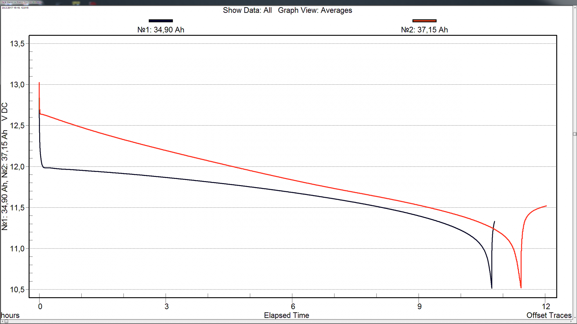

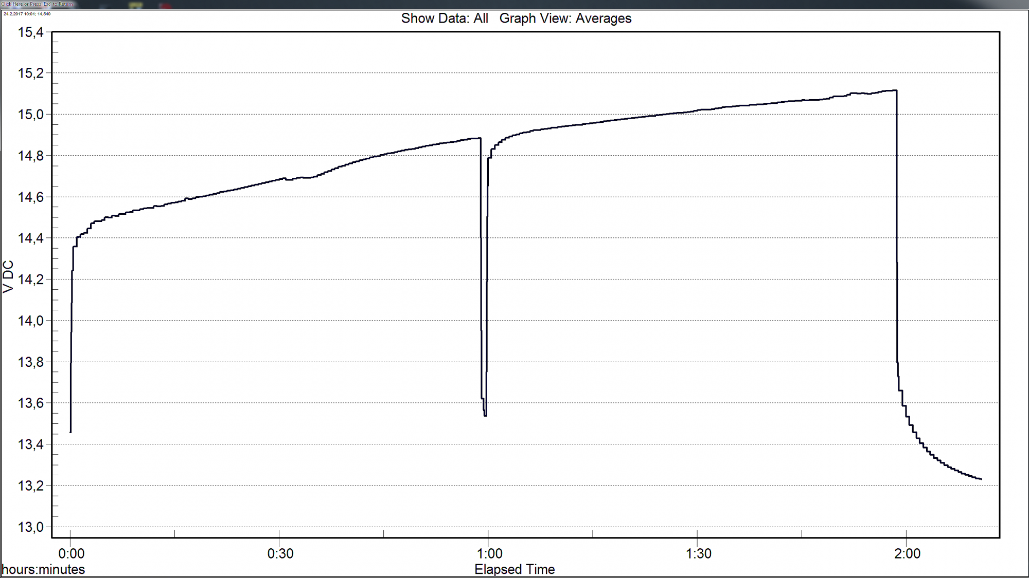

[user]UDAV[/user], АКБ отогрелся, после КТЦ был повторно заряжен в стандартном режиме (ступенчатый CC) до 14,4В. Затем два выравнивающих заряда по часу током 1,6А. Максимальное напряжение в конце второго часа всего 15,1 В, можно увидеть на графике. Суммарное время затраченное на основной и выравнивающий заряд - 12 часов.
Затем выдержка 4 часа снова КТЦ. Собственно вот.  :hello:
Этот АКБ через 10-12 часов заряда можно спокойно нести в авто и дальше эксплуатировать без всяких проблем.

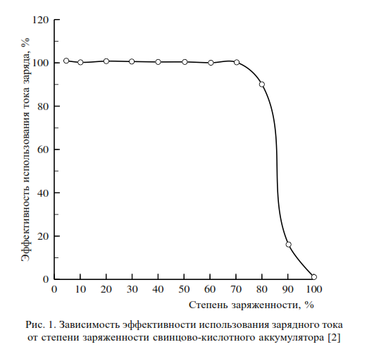

Прочитав много материалов про сульфатацию АКБ, даже выдержки из диссертации 2012 г., где исследовались старые VRLA батареи, делается вывод что сульфатация в основном присутствует в одной или нескольких слабых банок. Слабая банка не получает должный заряд и является слабым звеном с неудаленными сульфатами.
Там использовались датчики давления в каждой банке чтобы прекращать заряд как только оно начнет расти, чтобы не терять водород и кислород который в VRLA батарее рекомбинируется.
Identification and remediation of sulfation in lead-acid batteries using cell voltage and pressure sensing, Ying Shi, Christopher A. Ferone, Christopher D. Rahn, 2012
Так вот, удаляя сульфаты сутками и неделями в одной банке, на что тратиться энергия в исправных банках последовательно соединенных с проблемной?

[user]serggio[/user], Посмотрел Ваши графики.
Не нравятся. При условии что ошибки в их составлении нет, то вызывает тревогу резкий скачек в начале заряда до 14в. Дальше вообще не моё...
Разрядная кривая очень некрасивая, точку 12в пересекает чуть ли не на 50% от снятого. Плохо это.
Вижу в нём сульфаты дикие и неплохо сделанный акб (банки в порядке, нет провалов), жалко...кончина близка.
Еще раз, соберите моргалку и поганяйте его с недельку. Можете нам не говорить...зверька жалко, пожил бы еще .
Нельзя так...пусть хуже ,но по-моему.
serggio
#1954
[user]ihor[/user], нет, это логирующий мультиметр, там нет ошибки.
Я уже писал, применяют выравнивающий (кипячение если хотите) заряд после основного, до 14,4В, батарея не устаканилась, как только вы снова даете ток, то напряжение конечно же взлетает.
Разрядная кривая соответствует этому АКБ, такая же и была год назад. В нем может и сульфаты или отставание одной из банок. Как вы можете заметить при первом КТЦ холодного АКБ - она свалилась вообще ниже 12 В сразу.

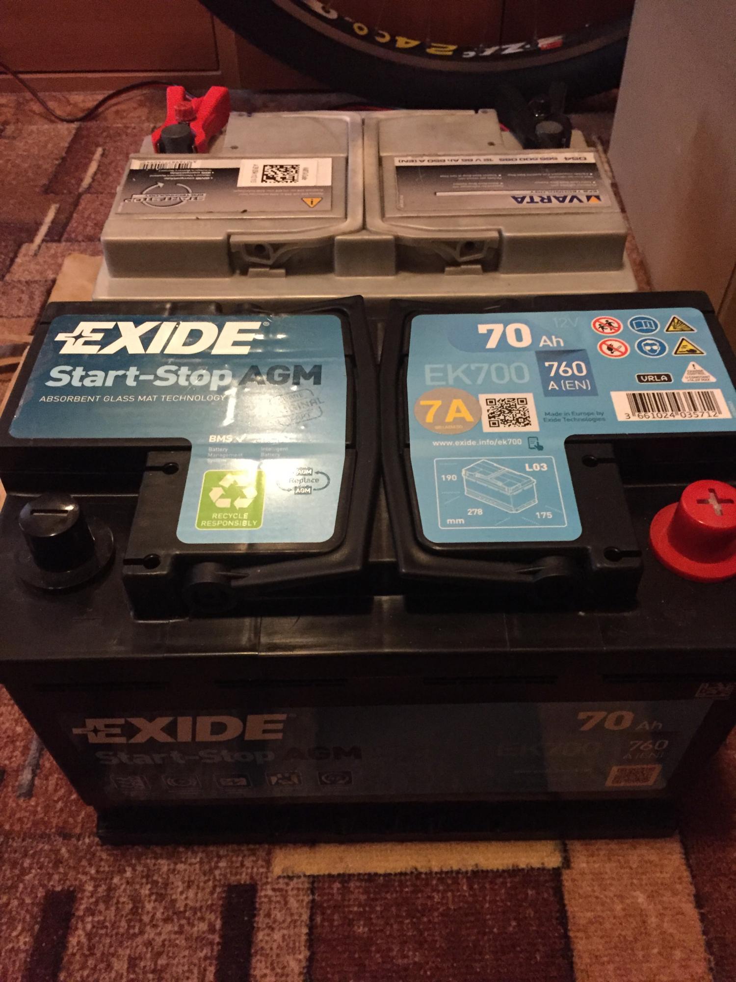

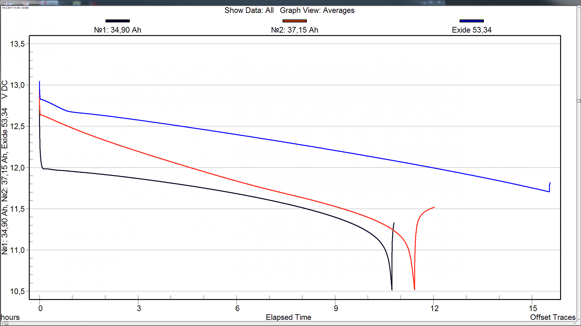

А вот для интереса посмотрите на разрядную кривую вот этого АКБ выпуска январь 17го года.
На отметке 12 В - 41,31 Ач, на конец 11,7 В уже 53,34 Ач.
Он вполне мог дать все свои 70 Ач, и пересечение 12 В - чуть выше половины емкости.
К сожалению я вырубил разряд и включил зарядку т.к. надо было уходить, не хотел оставлять разряженный надолго, жалко  :ah:
и вместе Varta и Exide

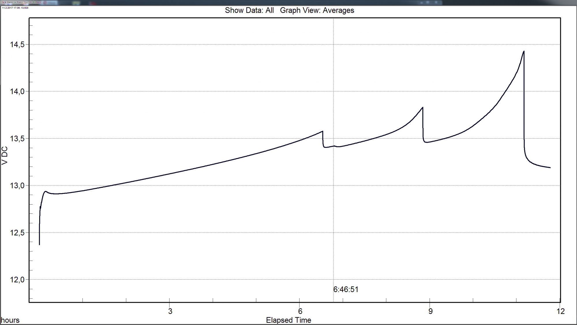

[user]serggio[/user], Пропустил что это два кипя выравнивающих заряда. Сам заряд тоже было бы интересно глянуть.
Холодный-тёплый это просто сравнение для проверить, правда ли температура влияет на ёмкость.
Если взять таблицу температура-ёмкость и пересчитать холодный график то 99% совпадет с теплым.
На новом график хорош, нагрузка не выликовата? Крутоват несколько наклончик.

[user]ihor[/user], нагрузка ровно 0,05С для каждого АКБ.
Учитывая что КТЦ показывают остаток емкости в Варте примерно 50%, то и наклончик большой для такой емкости.
Ну и я написал - выждал 4 часа всего. Если первый раз он себе спокойно стоял на авто, то второй раз с пылу с жару в бой. Вот и повалился в начале, и электролит не успел выровняться после заряда скорее всего.
Честнее было бы замерить после отстоя сутки хотя бы, но где же столько времени взять?  :ah:
В остальном КТЦ Varta №1 и Exide совпадают по крутизне.
Сам заряд я на нем не снимал, но снимал на другом, который участвовал в прошлых КТЦ - Solite, отдавший 24 Ач.
Заряд с помощью Bosch C7? cтупенчатое изменение тока, 7А, затем сражу же после короткого перегиба 5А, далее 3,2 А и в конце 1,6А.

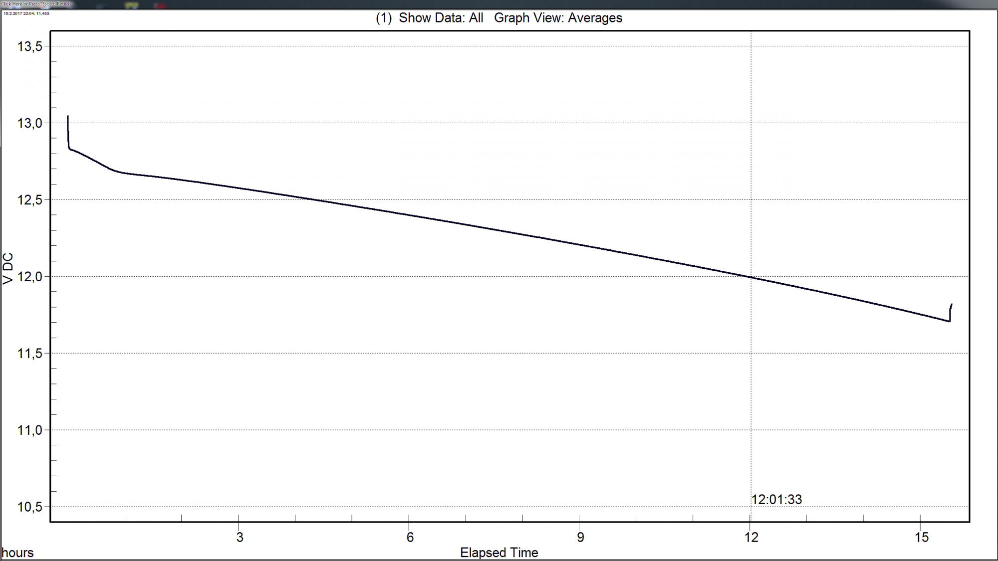

[user]serggio[/user], Хороший ,читаемый график. Только если умножить часы на амперы, то около 50-60А влито. Наверно не даёт он заявленного тока.
serggio
#1958
[user]ihor[/user], пардоньте, это от Bosch С3. Там 3,7; 3; 1,6; и 0,8А
Не тот график загрузил  :ah:
Если интересно, вот от С7 на том же АКБ
