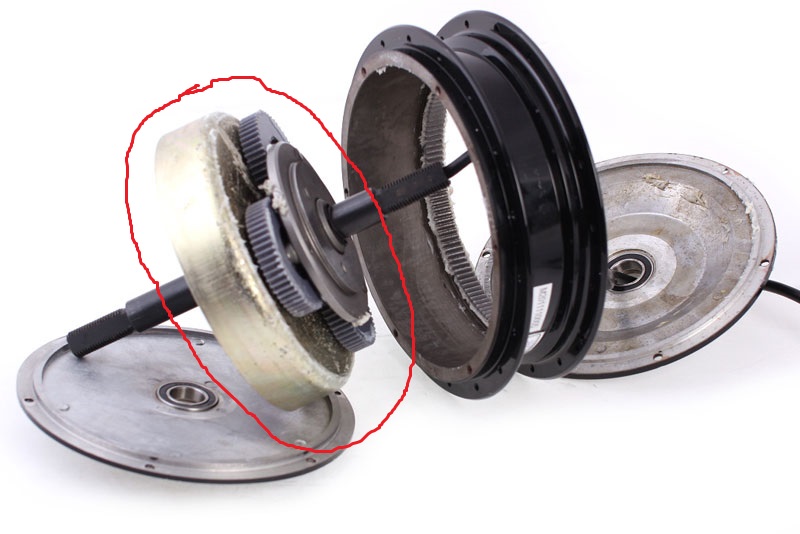

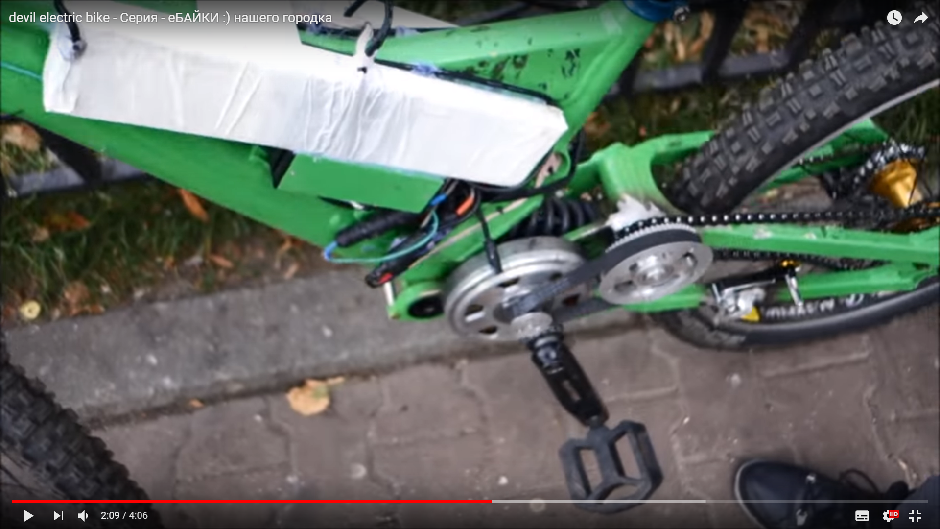

Приветствую.
Планирую электрофицировать свой велик, конструкция планируется чем-то похожая на эту:
Нужен легкий и тонкий мотор небольшой мощности. Подскажите что-то? Или, как и Klim0890 редукторный разбирать?

tmkt
Все же рассмотри идею сделать на багажнике! По принципу ДВС моторчиков ВелоКОМЕТА.   :eureka:
Когда багажник жестко крепится к перьям маятника, а мотор размещен сверху на этом багажнике, и усилие на колесо передает посредством легкого ремня (как ГРМ в автомобиле) на шкив большого диаметра, крепящийся к спицам колеса СЛЕВА (там же где дисковый тормоз).

SolarRay
[user]spoiltboy[/user], ещё модельные есть, но они сильно дороже.
В качестве альтернативы есть смысл посмотреть на самую лёгкую версию bm1418 или аналогичные. Используется в gng1, циклон3000 итп. Немного тяжелее (350Вт версия весит 2.6кг) чем мотор из редукторника (2-2.3кг), но он закрытый и во многих случаях его проще крепить.
IvanM
#7
[user]spoiltboy[/user], а что если взять внутренности мотор-колеса типа MAC или другого редукторного мотора и отсечь все лишнее? По-моему самый бюджетный вариант. Можно поискать MAC с испорченным фривилом занедорого.

spoiltboy
Я тоже так думал, даже мотор нашел. На практике оказалось что из 3х килограммового мотора сбрасываем не больше трети веса, а я думал что таким образом сбросим более половины веса, что оказывается в целях уменьшения веса бессмысленно. На практике такая задумка, считаю, имеет смысл если есть цель многократного форсирования мотора, чего, пока, не планируется. И по этому, на данный момент, остановил выбор на 350в-ном заднем редукторнике.

IvanM
IvanM
Цитата: spoiltboy от 14 Дек. 2017 в 11:05из 3х килограммового мотора сбрасываем не больше трети веса,
получается в трехкилограммовом моторе корпус с крышками, шестеренками и половиной оси весят всего 1 кг?
spoiltboy
на вскидку - да
Сам мотор - это медь + железо, остальное - пластик и дюраль.
