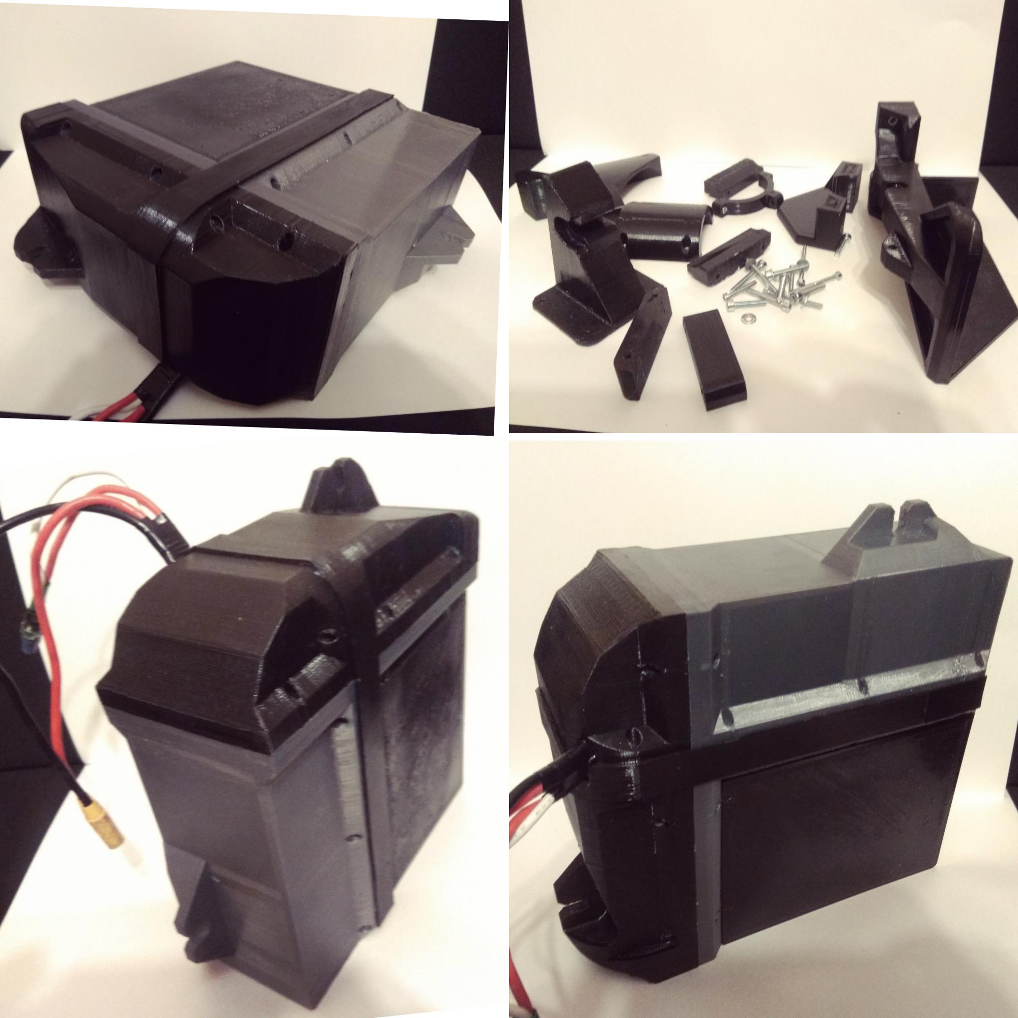

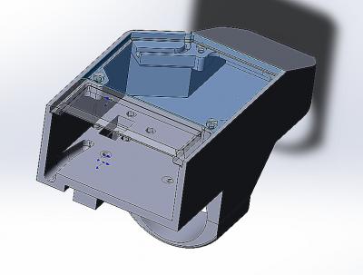

Изготовил на заказ корпус для аккумулятора и крышку контроллера
max-over

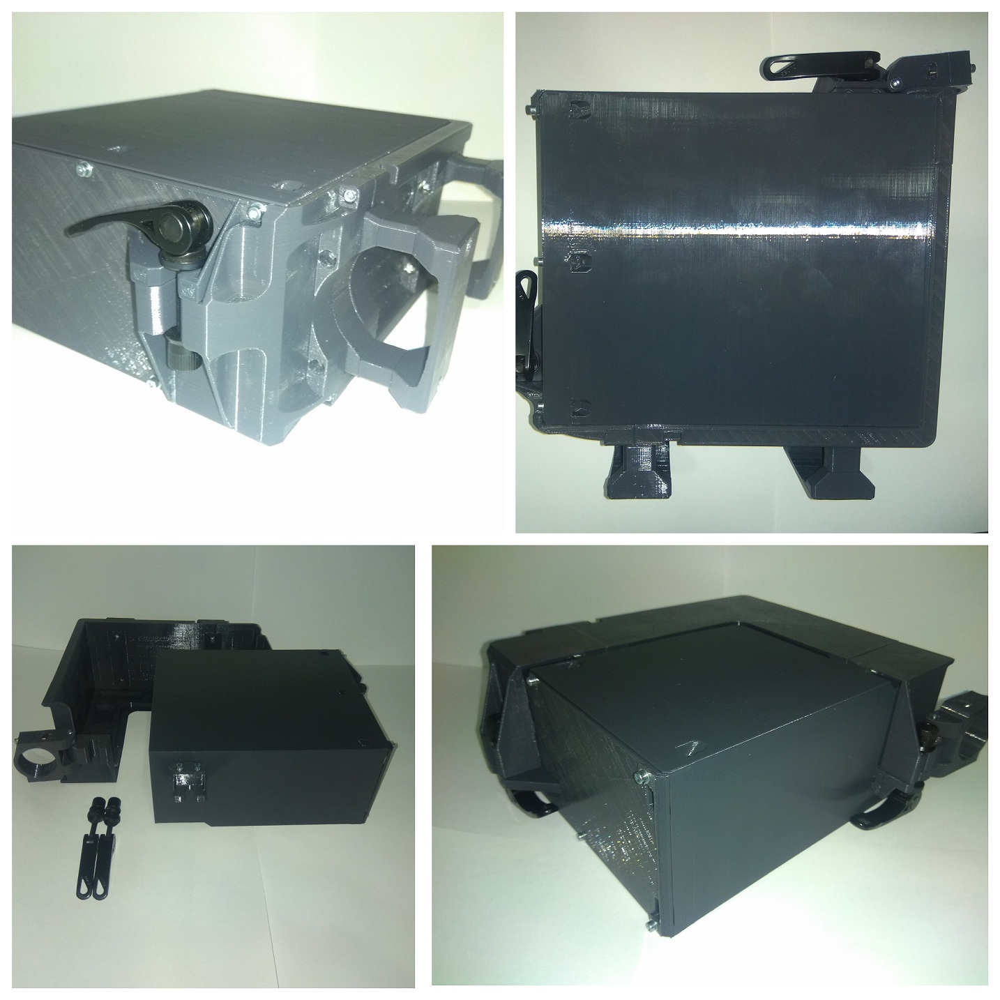

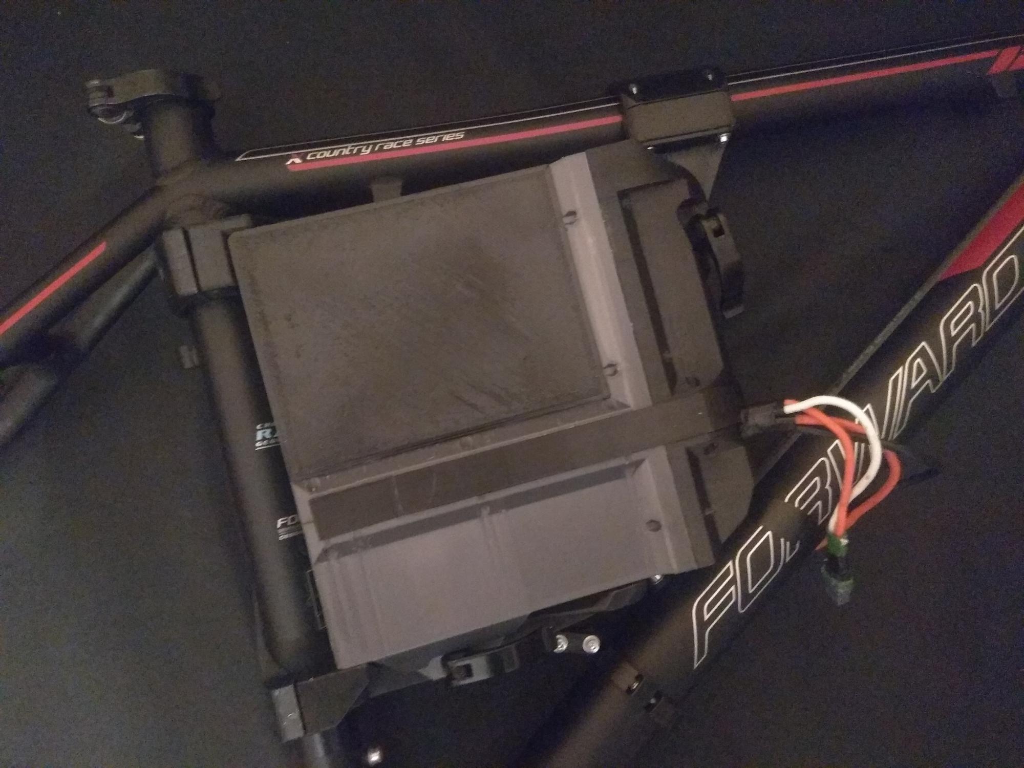

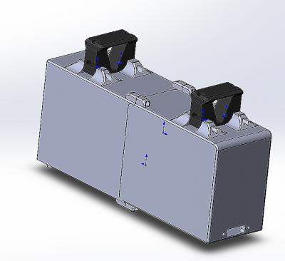

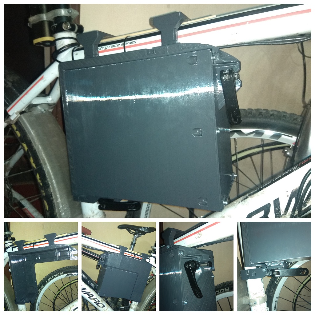

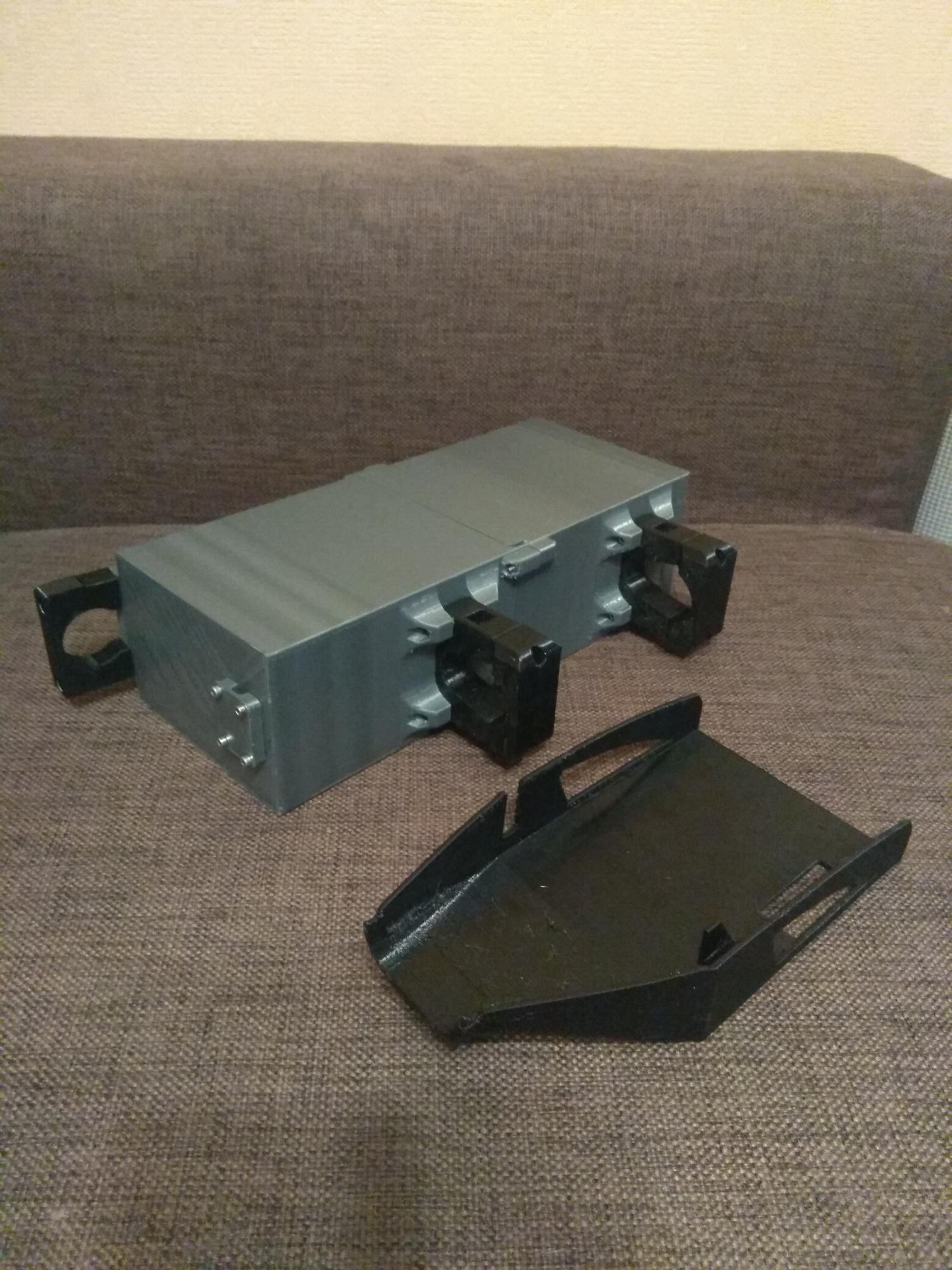

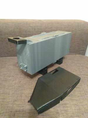

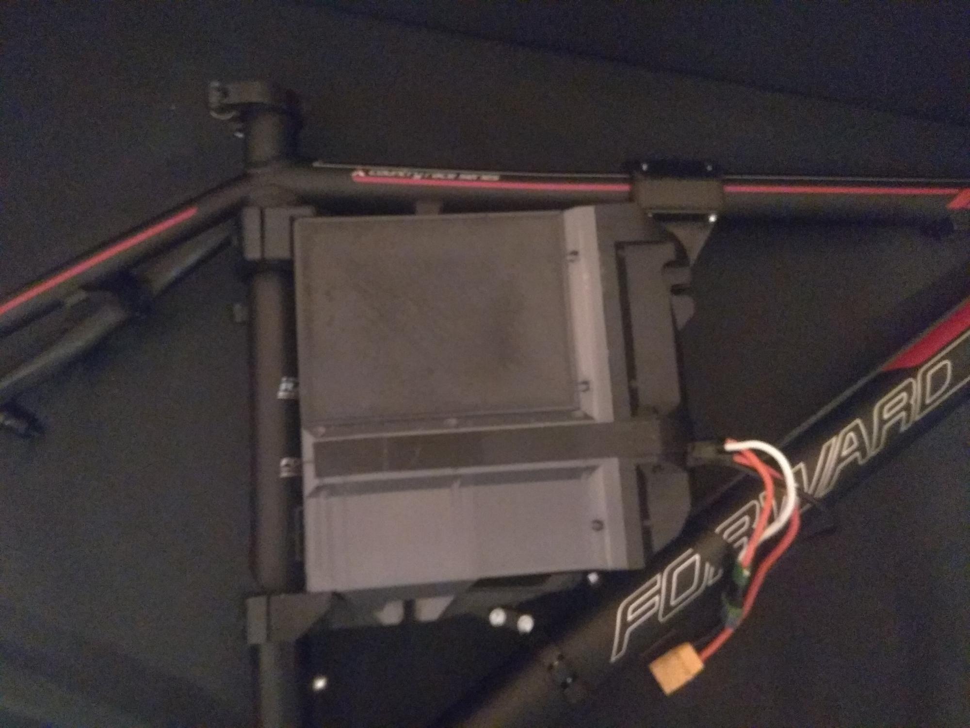

Съемный 3d печатный корпус для батареи. Будет установлен на другую раму с аккумулятором 48x16. Две точки крепления к верхней трубе, одно поворотное крепление к подседельной трубе. Корпус фиксируется в каркасе при помощи двух эксцентриковых зажимов. Могу изготовить аналогичный. Стоимость ~5000 руб.

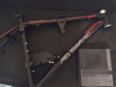

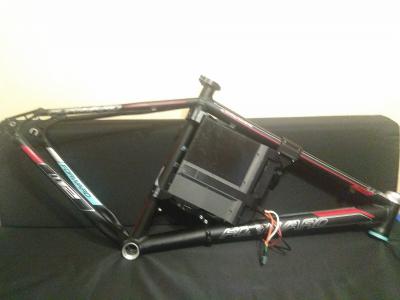

Новая рама, Forward 1112  (старая 1122 исчерпала ресурс, была повреждена разболтавшимся креплением bafang bbs  :facepalm:). Сделал съёмный корпус и крепление к нему. Собираю байк обратно :). Двигатель скорее всего обратно GNG поставлю

Только зачем делать квадратный бокс в треугольную раму?
max-over
[user]cvanya[/user],
Аккумулятор 13s11p, прямоугольный, уже был. Корпус логично делать по форме аккумулятора.
cvanya
[user]max-over[/user], а не логичней было бы сделать максимально большой? Хотя, если учесть, что хардтейл до сих пор не заменен на подвес - ничего удивительного... да, и квадратный аккум тоже сойдет.
max-over
Максимально большой корпус? Не логичнее:
1)сложнее крепить в раме, меньше жесткость
2)при 3d печати пустое пространство заполнять - деньги на ветер
3)холивар подвес vs хардтейл начинать не планирую. Затраты на новый аккумулятор и раму себя не оправдывают в данном случае (30к рама + 30-40к аккумулятор)

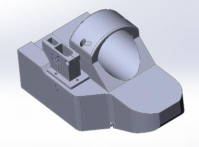

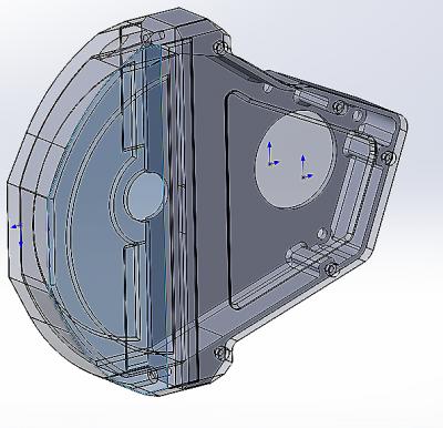

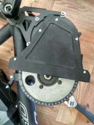

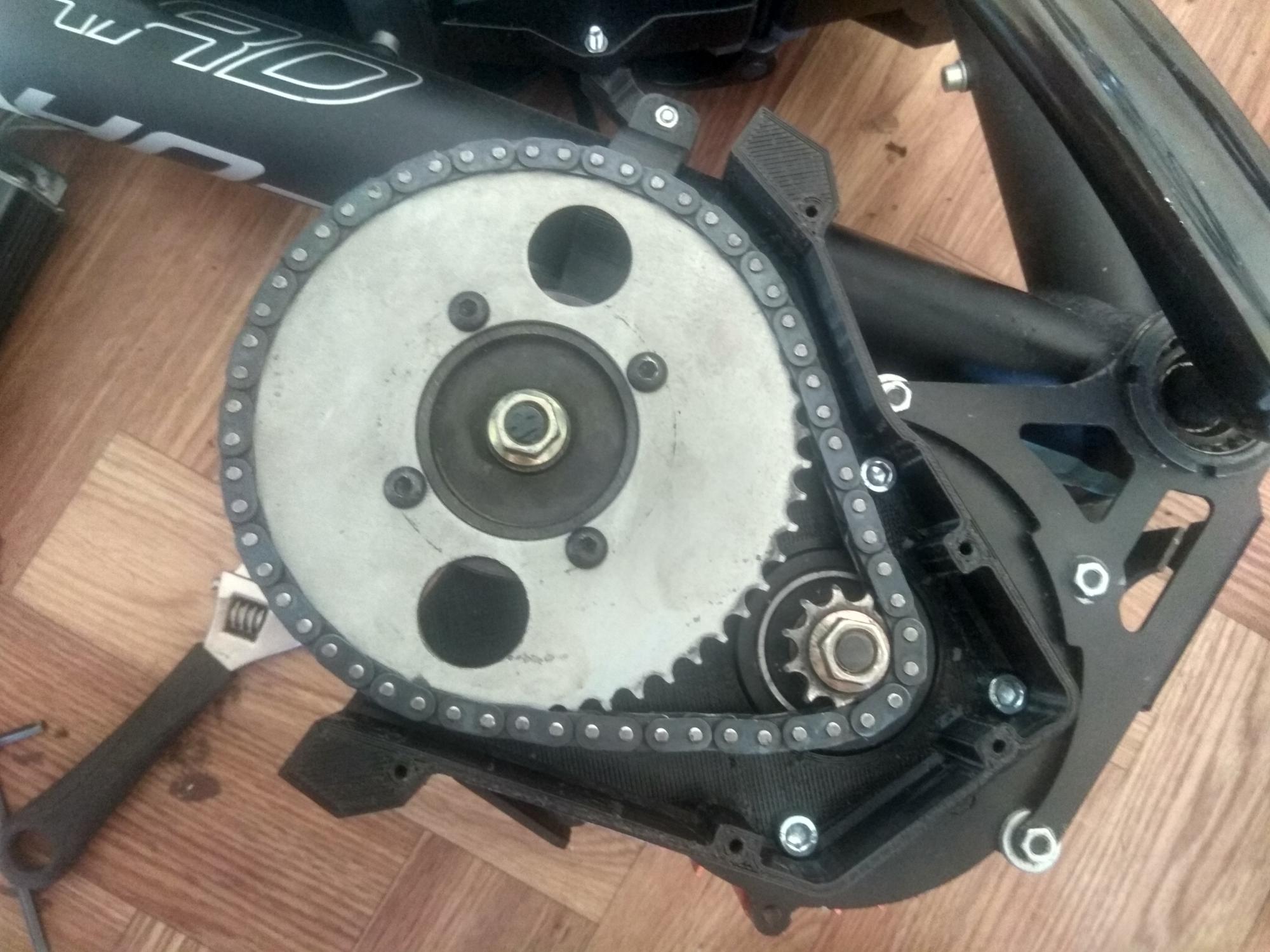

3d печатный закрытый кожух для первой ступени редукции двигателя GNG

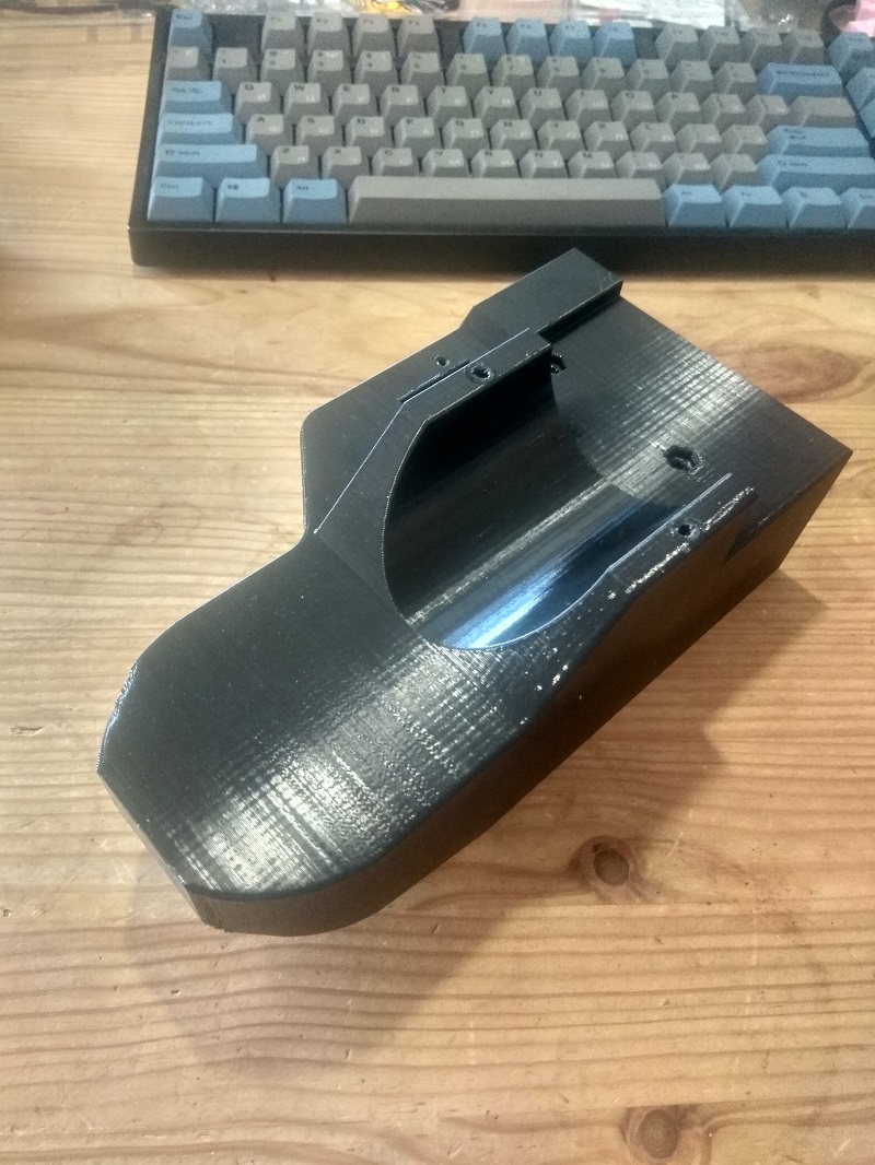

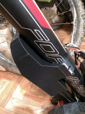

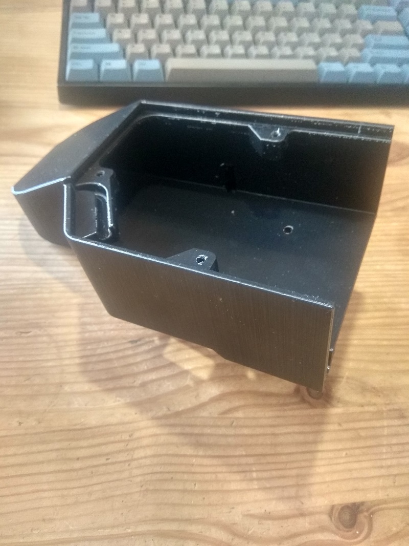

Крепление контроллера под нижней трубой рамы:
