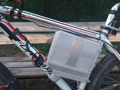

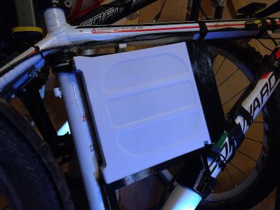

Старый корпус для аккумулятора повредил при неудачном падении набок. Спроектировал и распечатал новый, с учетом накопленного опыта.
Вместо PLA использовал PET G (черный REC Relax, белый ABS Maker).
-уменьшил толщину боковых стенок, добавил вырезы
-изменил крепление к нижней трубе - широкий хомут вокруг трубы вместо использования отверстия для флягодержателя
-перенес винты крепления основной части и "крышки" с боков в верхнюю и нижнюю грани, m3 вместо m5
-переделал "полку", крепление к "дну" аккумулятора, m4 вместо m5, винты  удалены от центральной оси на большее расстояние
-добавил возможность крепления сегмента заднего крыла к вертикальной части "полки", крыло пока не модифицировал
-дополнительный хомут в верхней части подседельной трубы
-сделал скос крышки аккумулятора параллельным нижней трубе :)
Значительно снизил общую ширину и массу конструкции.

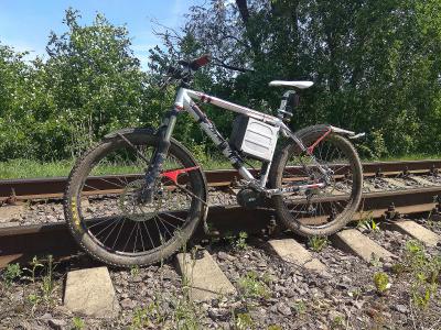

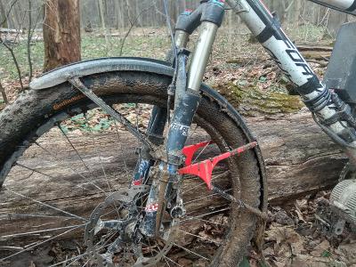

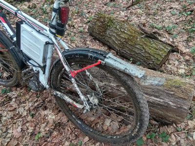

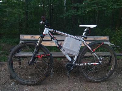

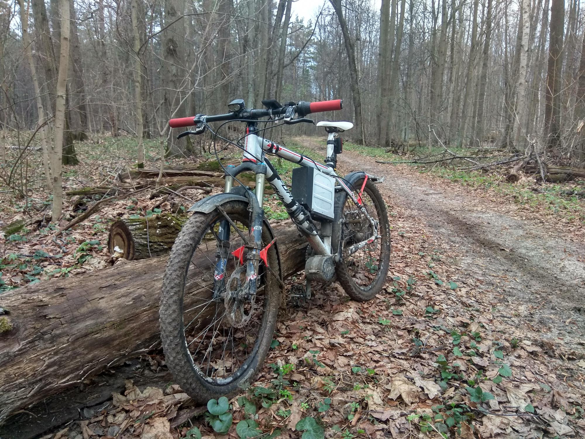

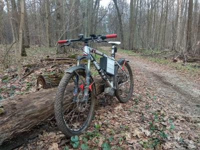

Байк в естественной среде обитания:
Очередная итерация защиты от грязи:
Для переднего крыла очень критична фиксация в четырех точках:
У заднего крыла крепления к раме сделал из двух деталей
В целом крылья можно было сделать поуже на 10-12 мм. Также крепления к раме и вилке сдвинуть ближе к продольной оси - так будет ниже риск повреждения при падении
Черные детали: PET-G, PLA, красные: ABS, серая: SBS
В качестве брызговиков - куски пластиковой бутылки /:-)

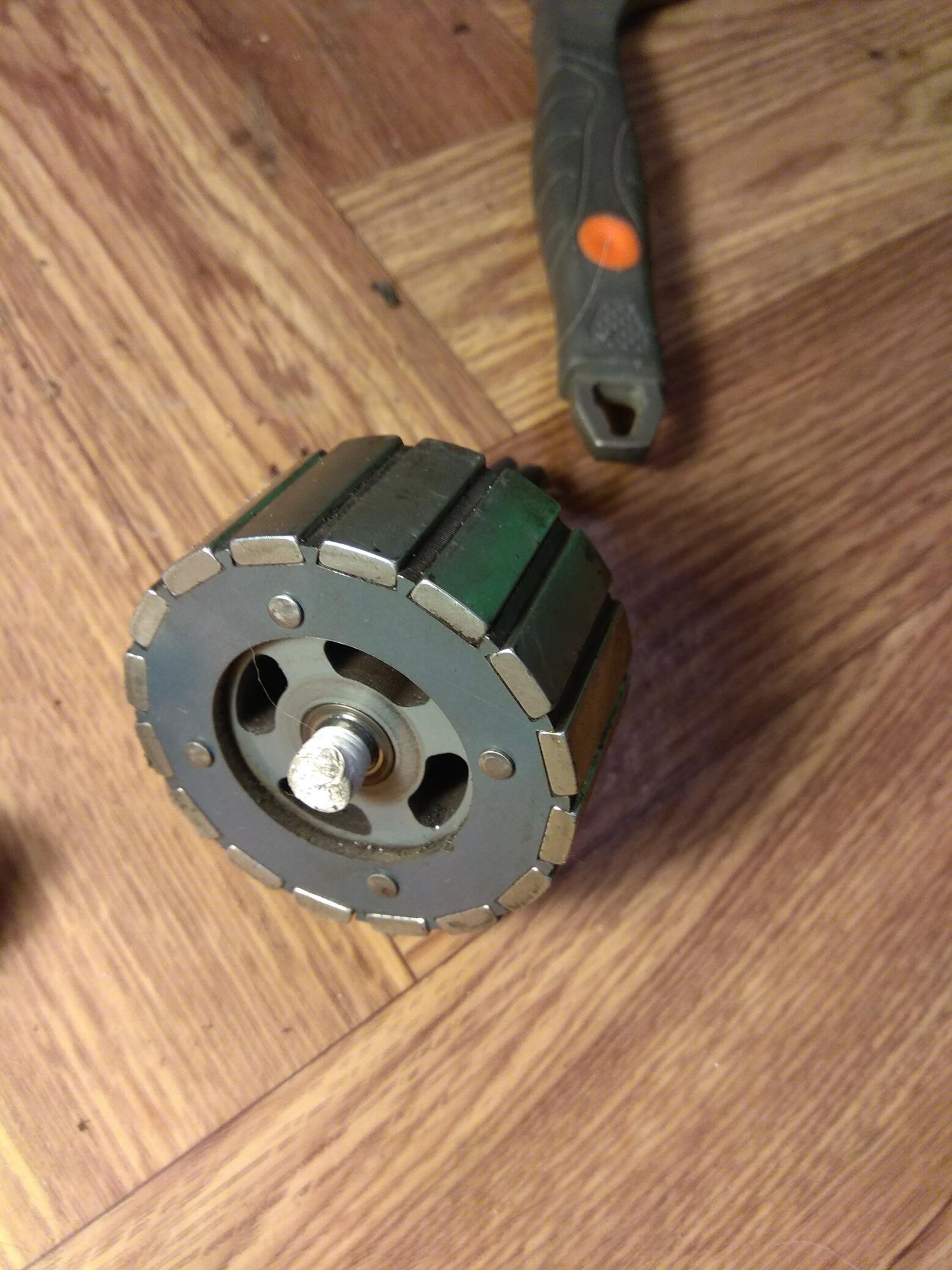

Еще один вариант решения распространенной проблемы с Bafang BBS - осевого биения ротора электромотора. PTFE лента+Loctite 641. Ленту наматывал до 8 мм (вал был уже всего 7,6!) Предыдущего ремонта без обмотки лентой, только с вал-втулочным клеем хватило где-то на 300 км. Посмотрим, долго ли продержится

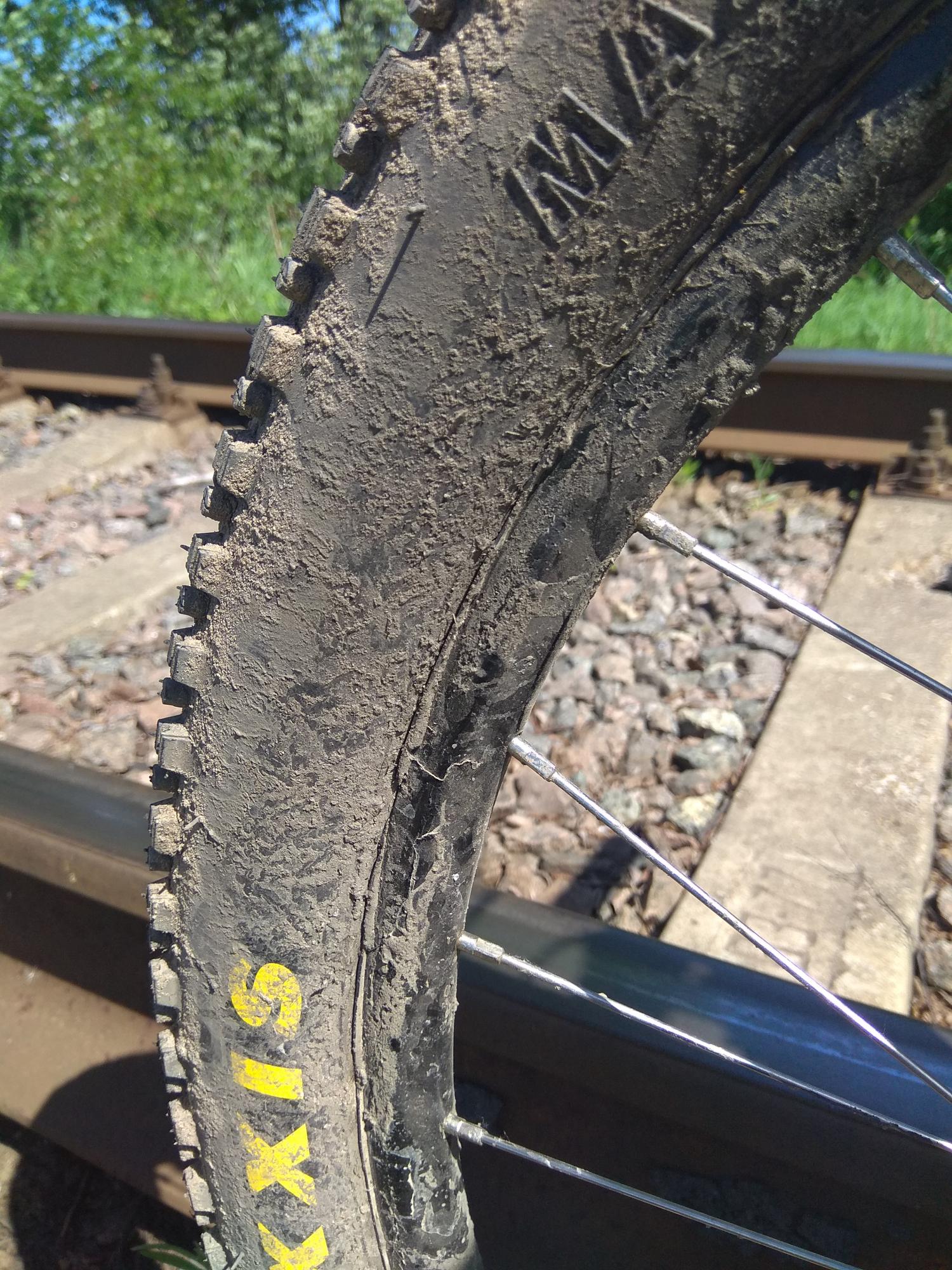

После двух проколотых камер за два дня подряд  решил все же конвертировать колеса в бескамерку. Всё необходимое было закуплено еще с месяц назад . Заодно перекинул обратно девятискоростную трансмиссию.
Старый вилсет novatec+dt+ztr crest отнес на профилактику, протянули спицы. Осталась небольшая  (0.5 мм) восьмерка на заднем, есть небольшие вмятины на ободах.

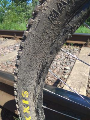

Обода ZTR изначально адаптированы для бескамерной резины. Также были заготовлены Maxxis Crossmark 2,25 LUST, ободная лента Stan's No Tubes и герметик Joe's No Flats.

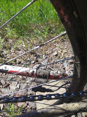

Для установки бескамерной резины использовался ghetto tubeless вариант – с разрезанной вдоль 20" камерой, натянутой на обод. За счет дополнительного слоя резины между покрышкой и ободом посадка покрышки получается более плотной ,что критично в случае с побитыми жизнью ободами. Недостаток такого способа установки – покрышки сложнее менять.
Обода ZTR под presta, почти все 20" камеры в продаже под shrader, пришлось рассверлить отверстие ниппеля до 8 мм.
Времени потратил много, но, в конечном итоге, получилось всё нормально установить.
Разница в сцеплении и мягкости хода по сравнению с камерными колесами очень заметная, особенно на грунте. При этом риск пробить колесо значительно ниже. Рекомендую.
Также распечатал новое крепление датчика велокомпьютера, взамен сломанного при неудачном демонтаже заднего колеса (во время ремонта после второго прокола)
Двигатель опять начал стучать при работе (350-400 со времени предыдущего ремонта)  – намотанная лента съехала с вала. В этот раз промазал ленту эпоксидкой, должна держаться лучше.
Виден слой резины между ободом и покрышкой:

serg79
Цитата: max-over от 27 Май 2018 в 14:28намотанная лента съехала с вала
облудить оловом попробуй
newsky526
Наверное отдать токарю, надёжнее будет? Просто , завтулить, раз и навсегда.
Миникрошка 4 витка
max-over
[user]serg79[/user],
Пробовал - олово не держалось
Следующий вариант (если опять будут проблемы) - подобрать трубку подходящего внутреннего диаметра и нарастить ею вал

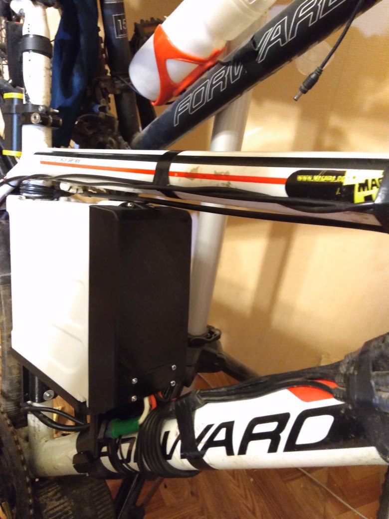

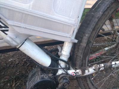

Батарея увеличена до 13s11p. Пришлось проектировать и печатать новый корпус. Места для аккумулятора впритык, поэтому задача оказалась сложнее, чем представлялась изначально. Общее время печати деталей - около 2 суток. Материал: REC Relax. Провода пока не продумал, как убрать. Скорее всего будет отдельная коробка с креплением к передней стенке аккумулятора. Также установил новый успокоитель цепи. Тестовый выезд прошел успешно  :mus:

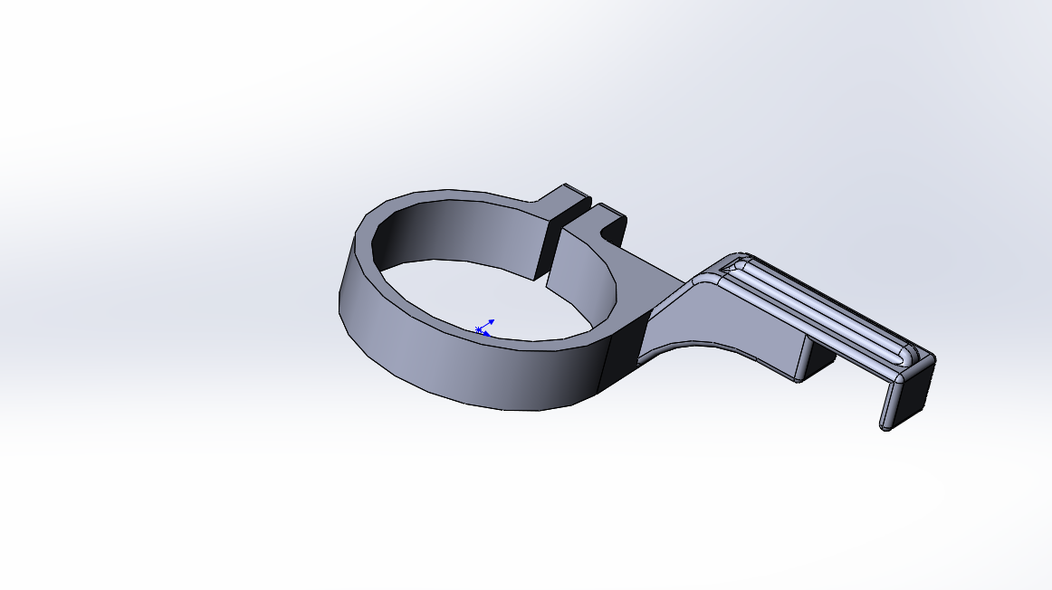

Вот такая деталь, скорее как ограничитель-направляющая для цепи:
Предыдущая версия крепилась прямо к корпусу аккумулятора (старого), поэтому пришлось новую печатать  :-) Без ограничителя на грунте цепь слетает - проверял.

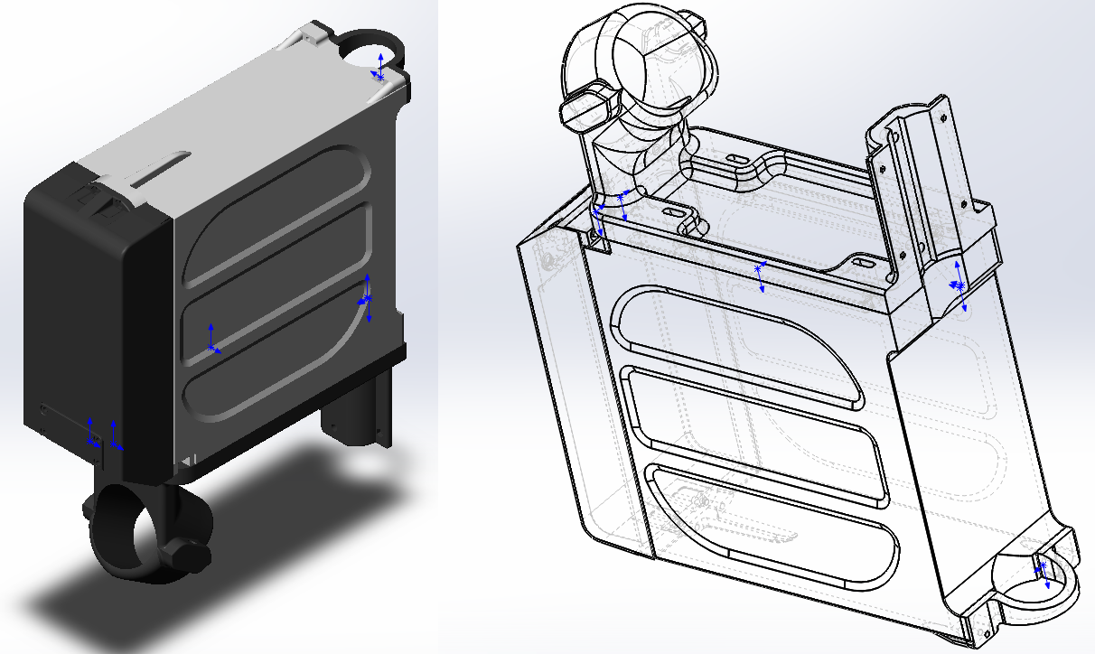

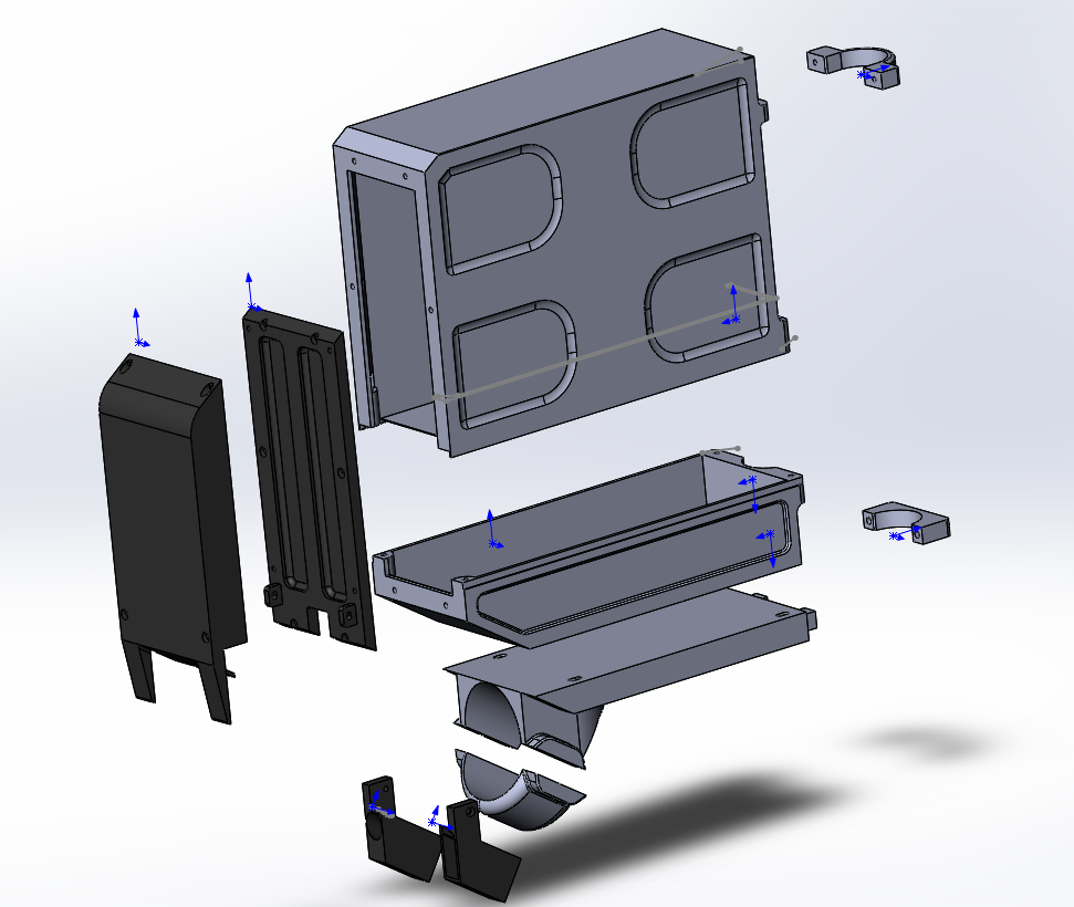

Перерисовал в solidworks переднюю стенку корпуса, добавил отсек для проводов.
Вроде не самая сложная конструкция - корпус для аккумулятора, а тем не менее 10 печатных деталей
