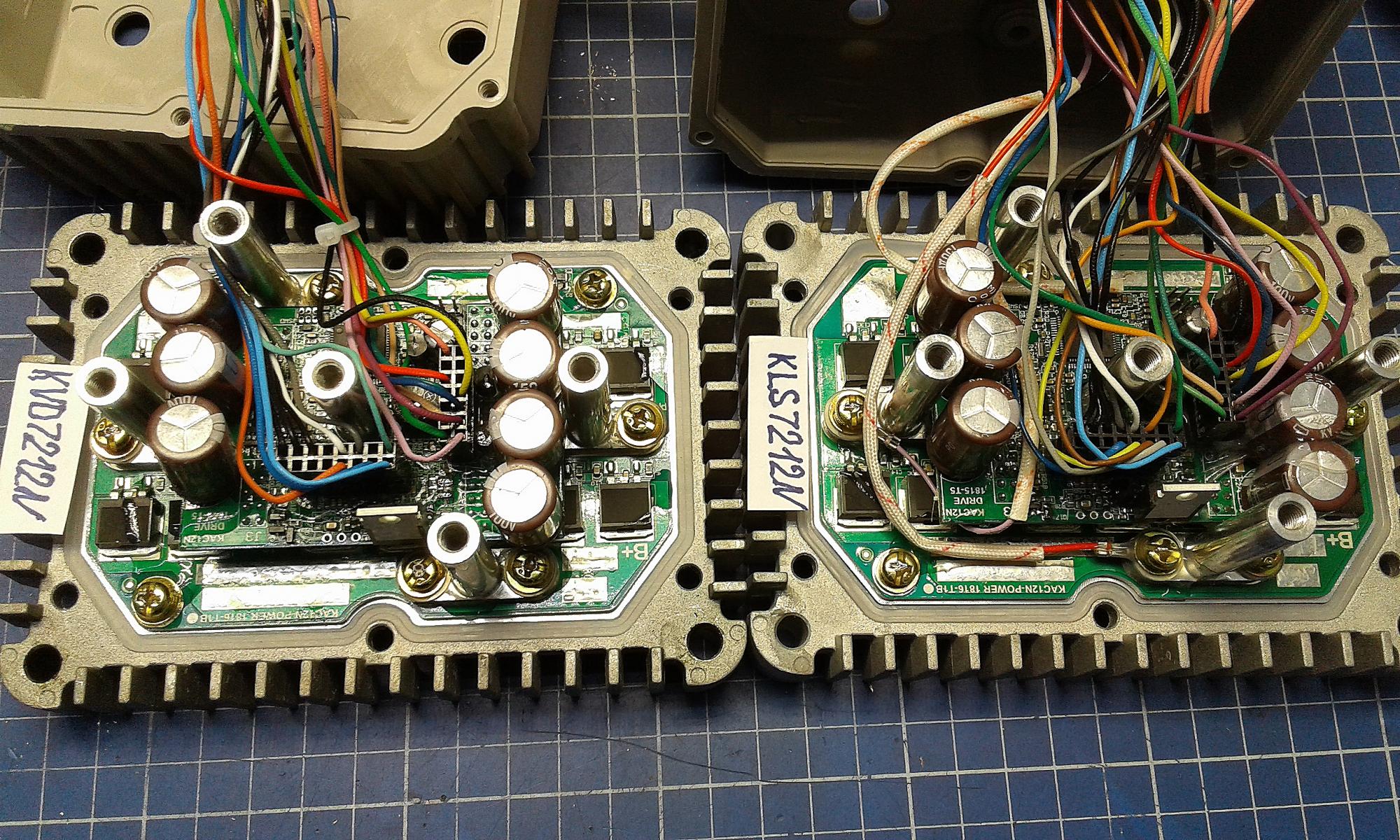

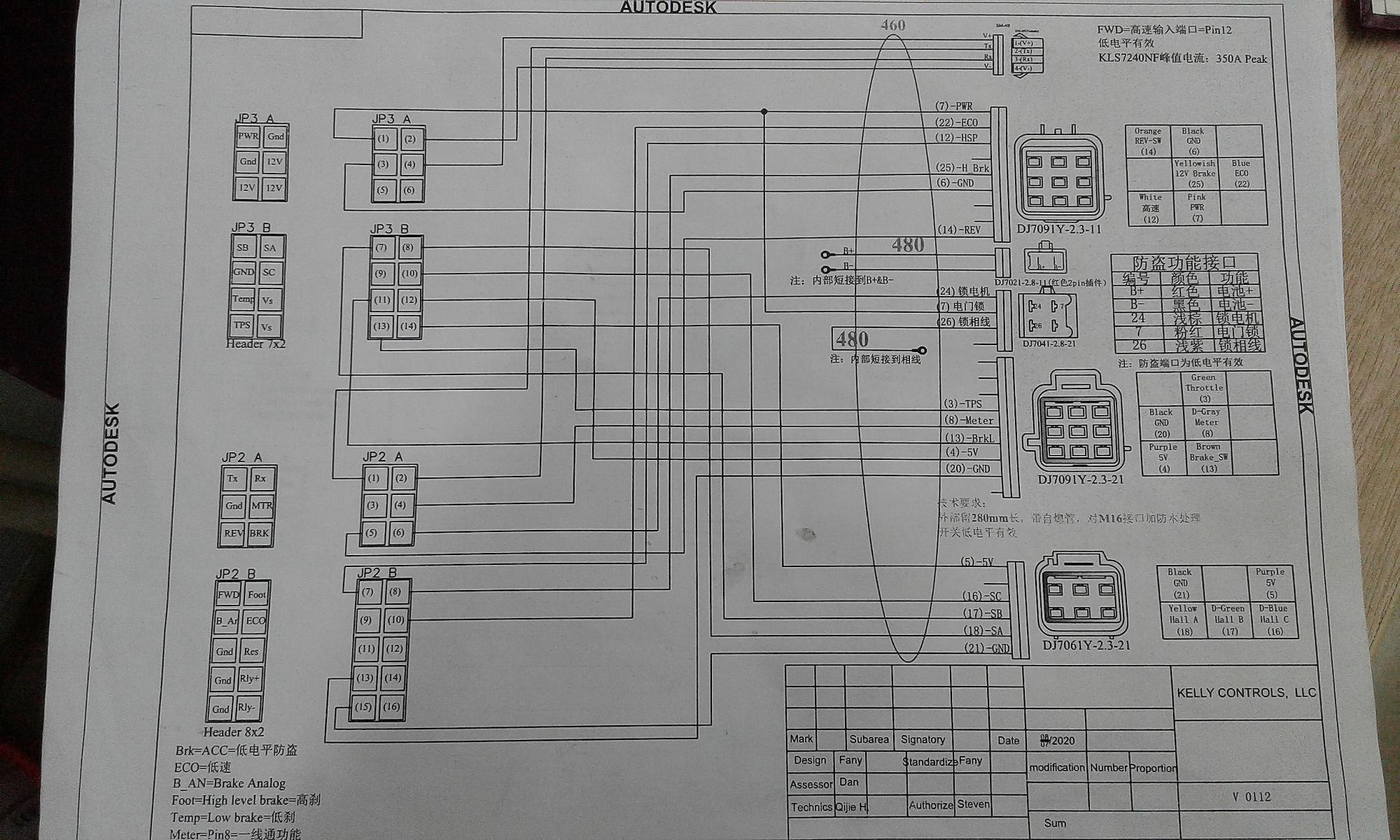

wladsat

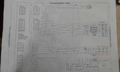

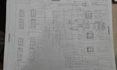

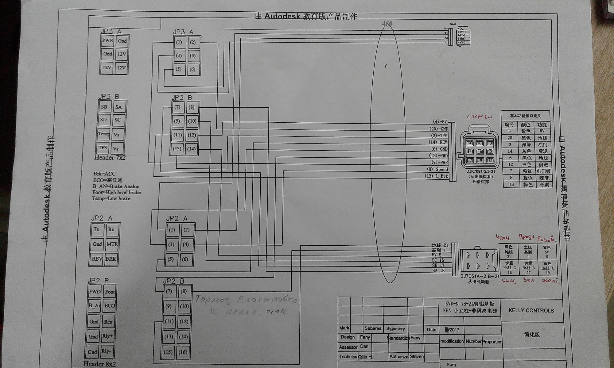

Всем привет! Не знаю тема посещаемая или нет. Просвятите кто в курсе, необходимо подключить правильно выход с датчика температуры мотора, на вход контроллера.  Имеем моторы 1500w c выходом от термодатчика(pin 1 в разъёме холлов) и контроллеры KELLY KVD7212N и KLS7212NF. На контроллере KVD 'этот пин 1 с разъёма приходит в контроллере на шину JB2 B пин 8 Foot. На контроллере KLS, на эту же точку приходит сигнал с разъёма DJ7091Y-2.3-11 пин 25 (12v Brake -сигнал 12в с микрика ручки тормоза). Нашёл инфу, что сигнал пин 1 с мотора(датчика температуры) и сигнал пин 25 с тормоза, можно запаралелить и в мозгах контроллера можно будет выставлять ограничения по температуре для мотора(в программе эта фишка имеется) ни что написано и ссылка. Схемы тоже прилагаю
На входе выключателя тормоза 12 В используется порт, отличный от датчика температуры двигателя. В последней версии вы можете одновременно использовать функции выключателя тормоза и датчика температуры двигателя. Контакт 25 является входным портом 12V тормозного выключателя. Контакт 1 является входным портом датчика температуры двигателя.

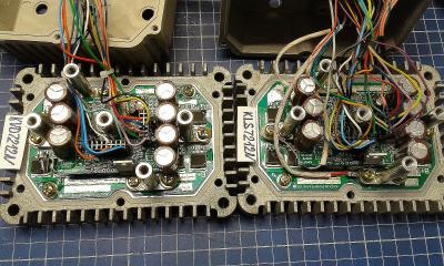

У нас тормоз подключён с 25 пина в контроллер на 8 пин (Foot) с тормозами нет проблем и не было. Стоит задача как подключить термодатчик с мотора который уже установлен производителем на обмотке. Сейчас пробывали, но не хрена ни видит их комп. Меняем в програме датчики 1; 2 на экране почему-то стоит 170 градусов. Подключали на эту клему Foot на прямую мимо тормоза, результат тот-же. У нас квадроциклы, 4 контроллера, мотора, цепь 25 пина тормоза запаралелина. И куда включить теперь этот термо от мотора???
На фото нижний горизонтальный разъём , нижний ряд 2справа, на KVD идёт к пину 1 разъёма ТЕМП, на KLS серый идёт на 8 пин разъёма Meter(согласно схемам выше). Вот что-то никак не догоняю где для термодатчика

Чего гадать? Проще в техподдержку Келли написать.
Точка подключения указана верно, дело не в номере порта/коннектора, а в типе, датчика.
Оч. вероятно, что он не типовой NTC, а типа транзика, с тремя выводами, забыл точное название.
Уверен, в Келли подскажут точную модель.  :exactly:
Кривые температура-напряжение, у разных датчиков разные, иногда сильно отличаются. Надо разработчиков пытать....
wladsat
Датчики два вывода как стеклянный диод(1N4148)  kty84-130  на 1.03ком., сегодня выковырял с  мотора бракованного . Я выше где схемы выложил ссылка. Поддержка бесплатно не хочет общаться, они тратят много времени на меня, при этом я их обесцениваю, такой ответ. Установил китайский WeChat, начал общаться на прямую с поставщиком-производителем. Сейчас уже поздно, завтра конкретно подскажут и в дальнейшем будем делать заказы под себя нужными функциями и разъёмами.
