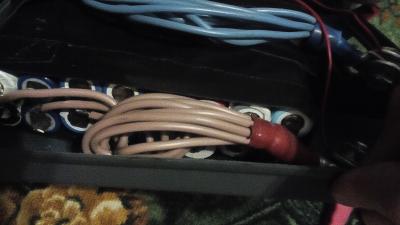

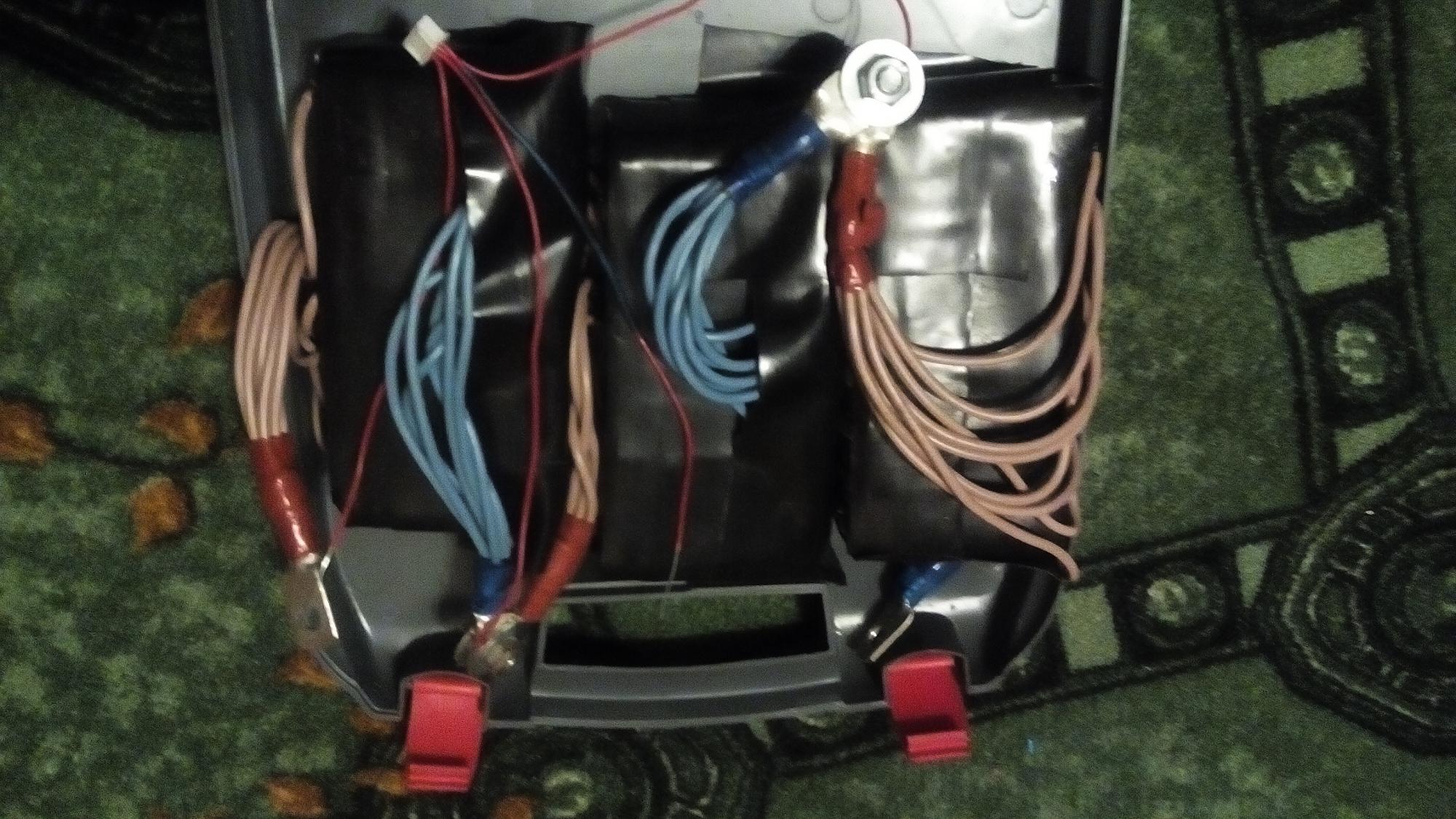

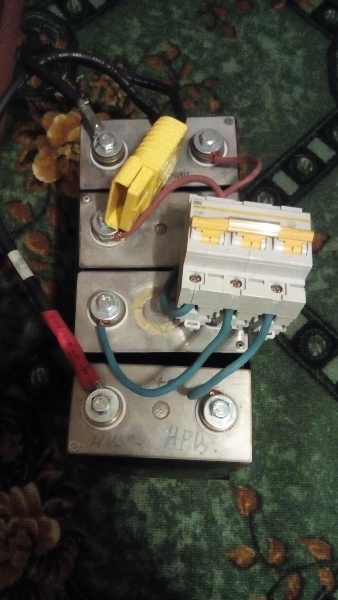

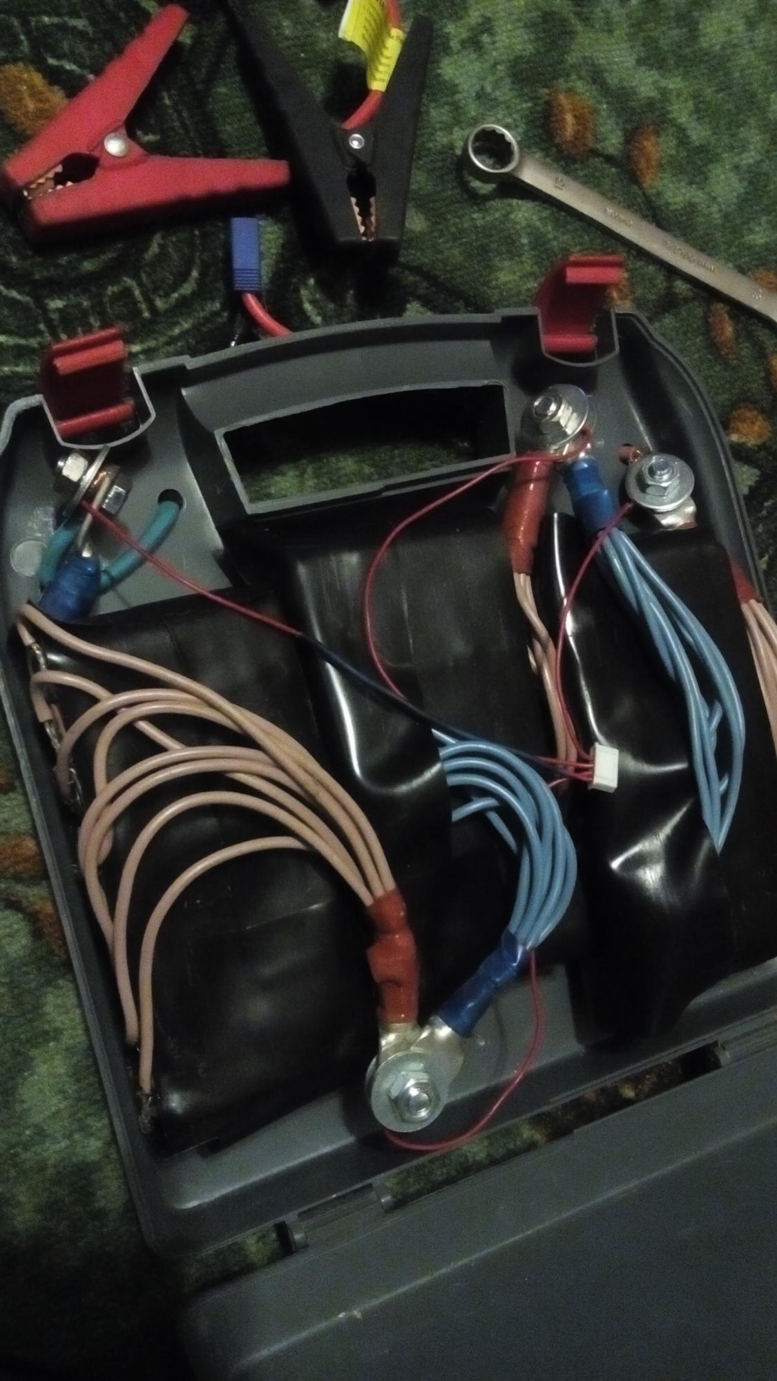

Предлагаю делится схемами самодельных пускачей на литий ион, кто какие применяет 3-4s?
Володимир 337
Один из моих пускачей на 3 S, раньше запускал Волгу с ст 230б3  от 4 пакетов монстров , при вольтаже 15,5 в сгорел коммутатор, сейчас пускаю от 4 ликгп 150, разряженных до 3,78 в. Пусковые токи в начале 500, далее 180, масло густое.

3s конечно. От 4s погорит  вся стартерная электроника от диких токов.    У меня 3s16p для этого.
Если вдруг приспичило с дохлым аккумом завестить, и не тороплюсь ,   то просто цепляю этот  литиеый аккум к imax b6  на пару часиков под капотом.
Гораздо дольше проживет, чем когда в его ледяную пустую душу  over 20А на заряд  с гены идет потом , и его быстро добивает.
Да и зимой периодически его дозаряжаю с внешнего аккума не снимая.

У вас как основной стоит?, у меня прикуриватеь 3*16 из б/у от ноутов, ещё в салоне 4*1 ликгп 150, раньше лифер использовал 80 а/ч из пакетов, но жалко его стало. Я так понял у вас литий постоянно под капотом?, и как себя чувствует?
sacha1m
[user]Володимир 337[/user],  Живет он у меня в квартире.  Тоже из ноутбучных банок.    Заодно подзаряжаю его от того же imax b6, а в машине в обратную сторону. :) Благо весит всего ничего.  Под капот только при необходимости.  Ведь литий только в салоне выживет.  Этот  аккум для пуска\зарядки авто используется по совместительству, т.к. собирал его больше для всех хоз нужд, типа  Кайт в поле надуть, посвеить на природе, инвертор запитать , насос покрутить и т.п. очень выручает.    Обладатели вонючих грохочащих генераторов на кемпинге исходят слюной когда им показываю свою систему)))  На будущий год хочу еще небольшую солнечную панельку добавить для большей автономности.

Этот 4 s , живёт в салоне , за вод креслом, когда надо заводится шелкаю автоматом, разряженны до 3,7 на ячейку, ёмкость остаётся около 80а/ч при этом. На лифер пока не хочу возвращается.

Свинец быстро мрет, он конечно попадает ко мне сильно б/у но надоело, а литий временно без дела . Буду пробовать свинку сборкой НК 125 усилить из 9 ячеек, за одно груз в багажник , чтоб не шлифовала. Еслиб достался на халяву ст 190 , то не заморачивался и его поставил, стартер у меня зиловский, жрет намного больше бульбашского.
