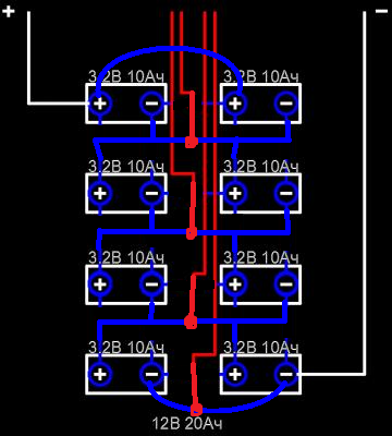

Вот сделал наброски упрощенной схемы подключения для 12В (получается 4s2p). Верно ли я понял принцип подключения?
[user]r1tex[/user], абсолютно нет. У вас 2s4p и все балансирные провода подключены к одной точке.
r1tex
Да, я конкретно ошибся..
По вашему варианту понял как правильно подключать, спасибо!

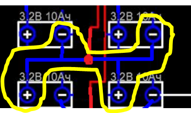

Можно у Вас уточнить один момент?
Читал инфу, что балансировочный провод необходимо крепить на минус (медный контакт), дабы не было окисления, и провод не раскрошился.
Что получается в моем случае в данном месте? Как быть при подобной коммутации аккумуляторов?
[user]r1tex[/user], если клеммы из меди и алюминия, то да, лучше на медь.
