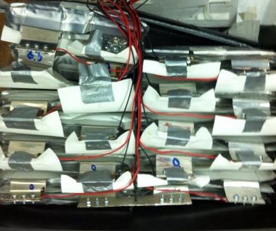

        Во время балансировки отмечаю 3 ячейки, которые на фоне других сильно деградировали, продавца держу в курсе всех событий.

•   сборка в которую я доливал,к ней на фото подключен айчарджер,

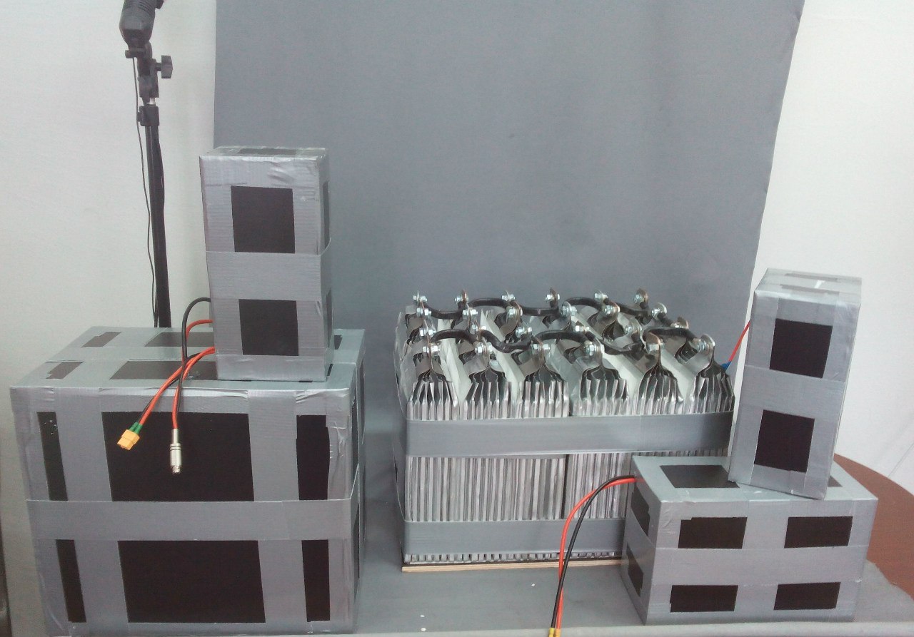

3    Не знаю совпадение или "странный факт" на фото , "перед отправкой мне", айчарджер  подключен именно к той ячейке,которая первой сдохла.

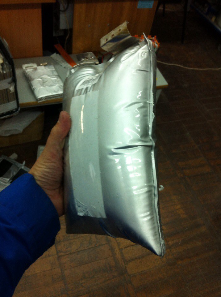

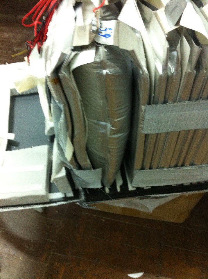

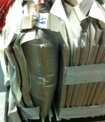

Немного фоток
перед отправкой мне
вскрыл для балансировки и отметил просевшие ячейки
на ремонте
Качественный лифер стоит минимум 60 тыр на такую ёмкость, а то и все 90. Вы за сколько брали?
Ну и лифер, который сдулся за год и сто циклов тонко намекает на своё качество.

Далее ремонт АКБ. Ячейка вздулась ооочень сильно. Герметичность не нарушена, трупных пятен нет. Все ячейки остальные твердые. Следов ударов по АКБ нет, края ячеек ровные (корпус АКБ из пластика+плотный уплотнитель. Следы удара были бы видны).  Выпирая, ячейка деформировала парную к ней и немного крайние ячейки. Я предложил заменить эту ячейку, ее парную ячейку, а так же 2 которых выдавливало наружу на всякий случай. Парную и те, что выдавливало, при этом имели нормальную ёмкость и сопротивление, однако опыт подсказывал что лучше перестраховаться. Встал вопрос кто будет оплачивать банкет. Все гарантийные  сроки давно прошли, но Роман хороший человек, приятный собеседник и постоянный клиент. Помимо этой акб брал и другую, а так же мотор, контроллер, дисишки...Да всего и не упомнишь. Короче надо было как-то решать. Рассматривали разные варианты, нашли компромисс. Не самый идеальный, но так решили вместе, заменили только вини пуха  и парную ячейку.
После балансировки акб  50ач отдала. Месяц она простояла у меня под наблюдением, после опять разрядил - 50ач. О чем и сообщил Роману  (смысл нам было врать когда у клиента ваттметр нами же и проданный). Упаковал, отправил. Попросили Романа не лезть, а разрядить и проверить емкость дабы окончательно закрыть вопрос. Вот тут и начались странности. Вместо того чтобы ее полностью разрядить через свой ваттанализатор Роман делает это частично, потом начинает балансировать. Алгоритм действий я до конца не понимаю.  Он выявил что одна ячейка заряжена больше остальных.  Тут два варианта

Дутыш появился от перезаряда - похоже бмс не работает на отключение по перезаряду и заряд отключался зарядником 58.4v, когда на дутом больше 3.90v на остальных могло быть 3.63333 (балансировка начинается при 3.65v/яч).

Раздутие не заметно,акб в корпусе стоит стянутым.

Собственно, моя задача была совершенно несложной - проверить батарею на остаточную емкость.
Конечно, немного удивился, что для такой простой вещи, надо везти тяжеленную батарею, аж из Крыма.  B-)
Но, это все лирика, мне шифроваться нет никакой нужды, поэтому прикладываю исходящее из лички:
Роман, батарею потестил, получил 1722Втч или 33,5ч.
Я так понимаю, что заявленная емкость 60Ач?
Получается, чуть больше половины.
отсечка прошла по 10-ой ячейке. При этом 6-я тоже была близка к 100% разряду.
Импеданс батареи 22мОм (в разряженном состоянии), имеданс хороших ячеек 3-3,5мОм, плохой (10-я),  около 9-10мОм
Сверху не очень понятно, одна ячейка состоит из 2-х пакетов? Каждый получается по 30Ач?
Если так, то можно раздербанить 6 и 10, понять емкость каждого пакета...вдруг там есть заметная разница между ними.  :bn:
Роман команды на дербан не дал и это....правильно!  :kidding:
Кстати, хорошая идея, проверить след. предположение:
ЦитироватьДутыш появился от перезаряда - похоже бмс не работает на отключение по перезаряду и
Методика простая, надо зарядить все ячейки почти до отказа, а затем с напр дисишкой на 5В (2-5А) пройтись по выводам пакетов.
В этом случае, напруга с 3,65 быстро поднимется до напр. 3,90 и зарядка должна отключиться.  :eureka:
Если кто знает более простую методику, без использования спецоборудования - отпишите в этой теме.  ;-)
Лично мне тоже кажется слишком много странного в такой нехилой потере емкости на пустом месте.  %-)

alayf78
при переразряде пакеты лифера увы тоже раздувает не меньше,чем при перезаряде :pardon:
варианта два,либо эти пакеты совсем отходы какие-то,либо бмс глюченная
