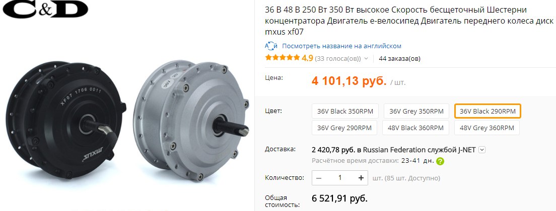

[user]r1tex[/user], с моторами то определились? MXUS FX07  берите контроллеры 6-ти фетовые на 13-15А.

Малооборотистые это моторы! в двух моторной схеме толку от них не будет разве что плуг за собой таскать.
Прикинул скорость на48В (310PRM)  итого 310*2м=620 метров в минуту (2 м длина 26 колеса примерно)
Итого 620*60=37200 метров в час. или 37.2 км/час!  на 48В Маловато будет  :-\
Поправте если не прав  :ah:

Пока остановился на варианте моторов по 350Вт от MXUS. Чет очень мне они понравились. Вроде и отзывы о них в основном положительные.
Контроллеры буду покупать самые дешевые, такие. Как считаете, сойдут?

Та думаю сойдет. Что 37.2, что 40, что 45, разница не огромная. Ну а точнее быть что то, что то - маленькая скорость :)
А тяговитость моторов мне как-раз будет на руку. Велосипед буду эксплуатировать для дел на даче. В перспективе хочу сделать ему [b-b]прицеп[/b-b] и на нем возить строй материалы и прочее.

Цитата: r1tex от 06 Фев. 2018 в 11:00Пока остановился на варианте моторов по 350Вт от MXUS. Чет очень мне они понравились.
моторы хорошие ,но скорость будет совсем унылая см выше расчет.
Нужно брать моторы на 36V 290PRM  (8.05 оборота на Вольт)
Итого (48*8,05*2*60)/1000= 46 км/ч на ХХ.
Контроллеры лучше покомпактнее 6-ти фетовые. на 12-15А  И у этих контр 16-18А мощность избыточная для этих моторчиков! проверено греются уже прилично на таких токах.
Добавлено 06 Фев. 2018 в 11:12
Если не нужна скор тогда берите, но 37 км/ч  реальные (не на ХХ) будут 30-35 это мало.
Если будите еще и грузы тягать то точно берите послабже контроллеры, спалите моторы 18-тью А  однозначно. Если  чисто кататься то еще куда ни что. А работая под постоянной нагрузкой  сгорят наверняка.
Хм, прям задумался на счет моторов :bw:
Какие контроллеры конкретно имеете ввиду?

Имеете ввиду этот мотор?
spb-e
моторы
контр конт
brushless controller bldc motor  250w 48 v
Да мотор на 290 PRM на 36В на 48 поедет 386PRM

Дмитрий, а что если с таким же подходом рассматривать вариант МК с RPM 350 на 36В? Вообще скорость будет под 50-55 (по расчету 56 км/ч)? Какие будут последствия от такой эксплуатации редукторников?
И что-то я не пойму также, нормально для АКБ 48В покупать редукторник с намоткой на 36В?
spb-e
НАмотка только изменяет PRM  (момент/скорость)  Изоляция на 1000 В вроде рассчитана.
350PRM  на 36В это высокоскоростной мотор  у него будет меньше момент и КПД будет хуже.
Я считаю что оптимальнее использовать 290PRM  на 48В . Если нужно ездить быстрее то лучше брать более мощные моторы. Эти будут греться от таких скоростей и мощностей.

Все стало ясно, спасибо за разъяснение!
Тогда мотор на 36В 290 RPM действительно мне больше подходит.
