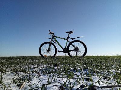

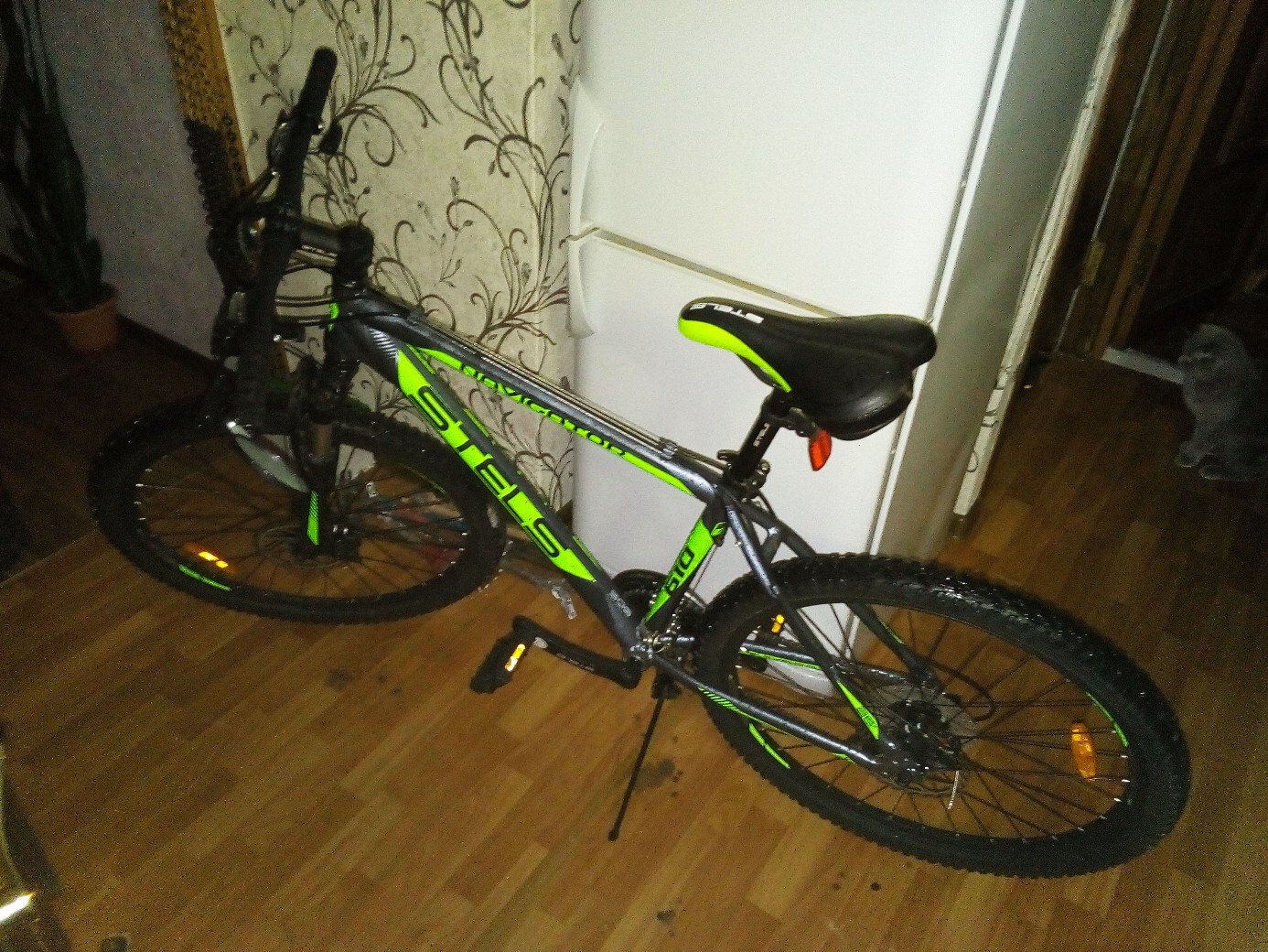

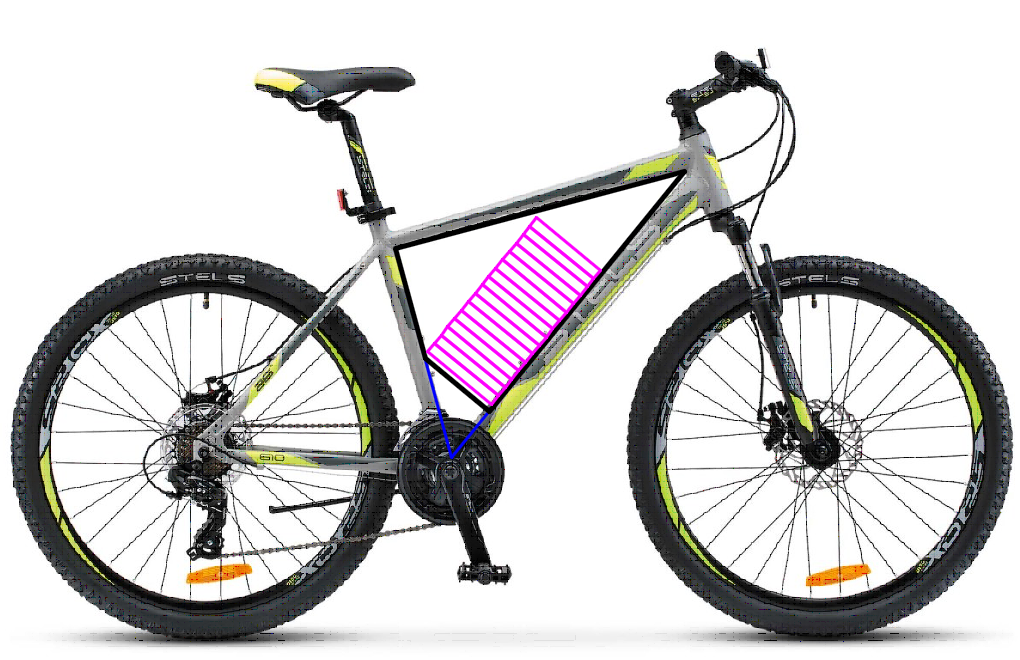

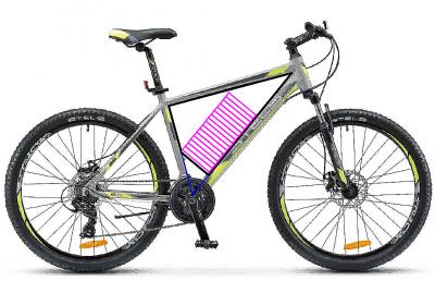

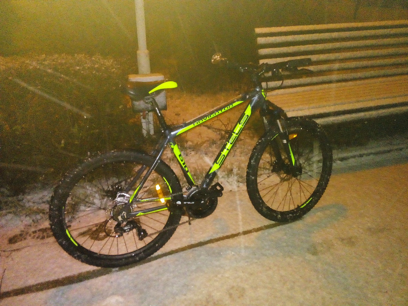

Донор: Stels Navigator 610 MD (2017 г.)
Цель: Полный привод на редукторных моторах мощностью 2х350Вт или 2х500Вт. Батарея 48В 20Ач LiFePo4 из призматических элементов.
Данный конфиг в процессе постройки может претерпеть изменения.
_________
Сам донор:

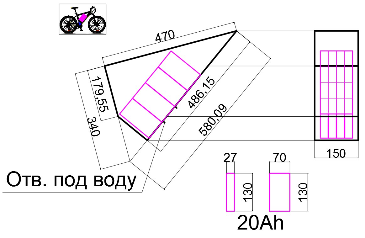

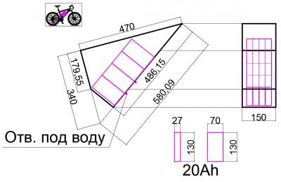

Акб буду собирать как уже говорил из лфж призматиков, компановка вероятнее всего 16s1p из элементов ёмкостью 20ач, но мб и из элементов 10ач или каких либо еще вариаций. Основной упор в выборе ёмкости элементов и в конечном счете в их количестве стоит на размерах формы этих элементов. На данный момент идеальной компоновкой для последующего комфортного расположения батареи в треугольнике рамы у меня получается из элементов емкостью 20ач и размерами 27*70*130. Ниже приложу наброски чертежей с компоновкой батареи в раме. Выполнил их замерив размеры рамы гибким метром, поэтому о супер точности чертежей речи конечно не идет. По большей степени это наброски, чтоб было от чего плясать. Если вдруг такая компоновка не поместиться, если вдруг я где-то прокололся на сантиметрик, другой, то в таком случае будет компановка в треугольнике не в 4 ряда и 4 шеренги, а несколько иначе.

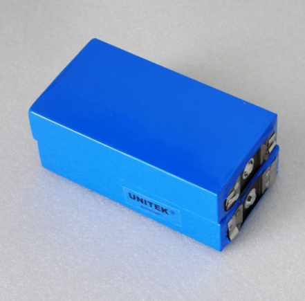

Уточните по элементам, призматики или пакеты, фоты есть?

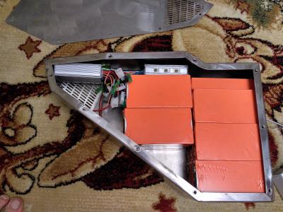

Ваша батка будет весить порядка 11кг. На нижний призматик будет большая нагрузка на кочах.
Сам катал на хардтейле с 1квтч лифера:
Также имейте в виду, что такая ширина батки будет неудобна для педаллинга.
Терпимо, но неудобно.

На сколько я понимаю, призматики это элементы в металлическом корпусе, без него вроде именуются "пакетами". Но возможно я не до конца осведомлен в терминологии.
В моем случае аккумуляторы в металлическом корпусе. Ссылка на них прикреплена в первом посте.
Вот их фото:
На счет хардтэйла.
Мне уже один товарищ сказал про эксплуатационные недостатки акб в данной конструкции велосипеда. У меня назад пути сейчас нет. Будем как-то справляться. Для начала амортизирующую подложку постараюсь сделать, например из пенофола 10 мм или еще как. Если не сработает, то просто буду иметь ввиду данный недостаток конструкции и стараться эксплуатировать вел бережно.

На самом деле мой вариант компоновки батареи достаточно не удачный по сравнению с Вашим. Возьму себе это на заметку!
Так как действительно, лучше сделать нагрузку не веса всей батареи на один нижний элемент, а чтоб все элементы были как можно более перпендикулярными поверхности земли, чтобы на каждый элемент приходился лишь собственный вес.

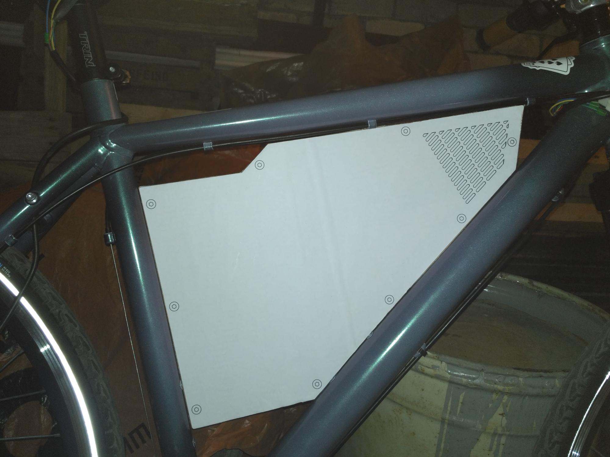

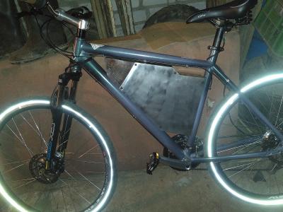

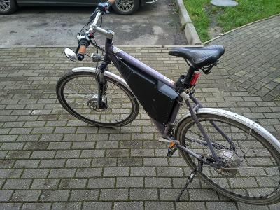

Я почти такой же проект себя сделал, в ноябре завершил. 2х350вт и АКБ 48/20 лифер с таких ячеек. Усилки дропов не ставил, сделал на работе удлиненные гайки и потуже затянул на оси. Ваттметр не ставил. Есть на Али беспроводные ваттметры, крутая вещь. Контроллер выбран простенький, возьмите баксов за 15 но чтоб были все функции - круиз, 3-х скоростной вывод, поддержка работы без холлов и т.п.

По АКБ, как на фото так и собрал, буквой Г, а потом замучался ее пихать в короб, пришлось частично разбирать, запихивать и внутри опять собирать, в общем лютый гемор. Но это просто у меня короб мелкий, у вас будет без проблем.

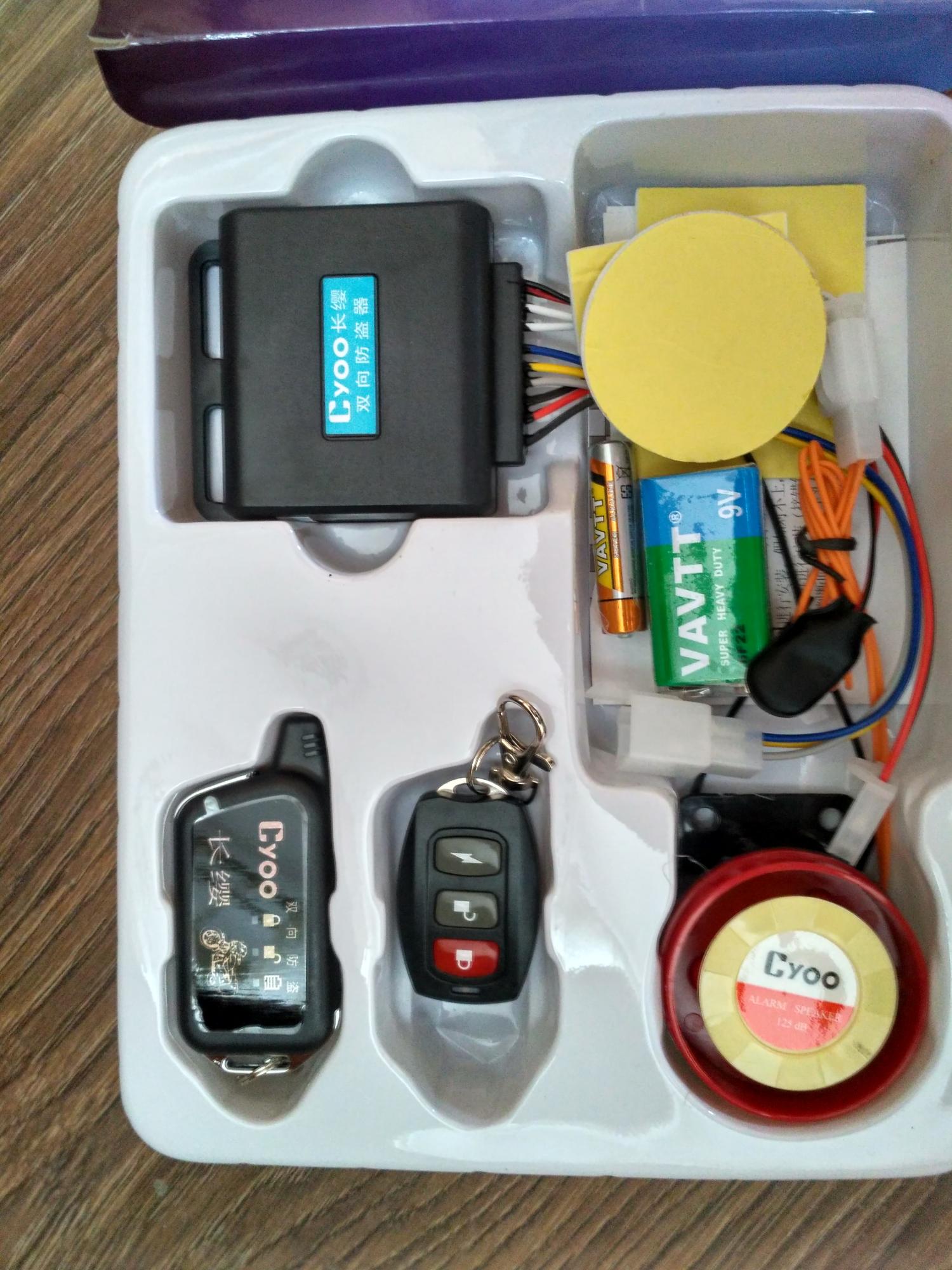

Еще установил внутрь короба сигналку с обратной связью ф. Cyoo , брал на тао, на али не нашел такую . Если интересно - поскидываю еще фотки

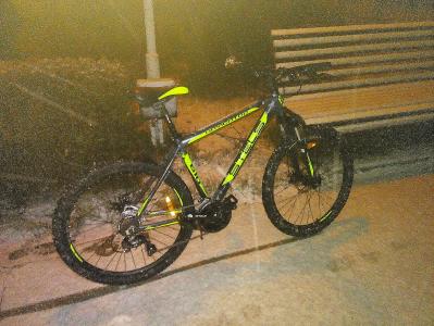

r1tex
Сегодня покатался на велике. Сделал несколько симпотишных фотографий :)
Погода за окном -10, ветер только на полях, в городе не сильный вовсе. Но пальцы в моих вязаных перчатках замерзают уже достаточно сильно. Хорошо что уже в дороге заказанные мной зимние перчатки, а также простенькое термобельё и балаклава.

Сигнализация.

Wayfarer
У меня в проекте есть недостаток - я хотел вмонтировать в короб автомат на 32А для отключения системы и безопасности. Но так как внутри установлена сигнализация, подключенная к контроллеру, я не мог это сделать, т.к. она тогда бы не работала при отключении автомата. Наверное можно было бы кинуть питание сигнализации от батареи напрямую, но не уверен что она бы тогда работала корректно. Учитывая что внутри относительно безопасный лифер, решил автомат не ставить, хотя это все же не правильно.
