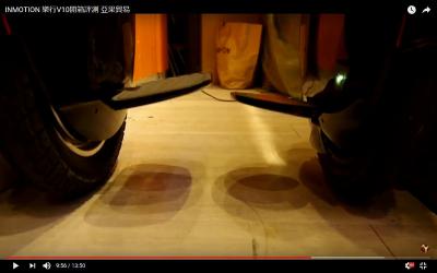

FAERKON
Цитата: Kuoko от 10 Апр. 2018 в 17:32Стоять, педали выше???  :(
Да они выше чем у V8 (16 см по сравнению с 14)
Вот тут есть сравнение на 9.57
https://youtu.be/mADp8gDFB_I?t=590

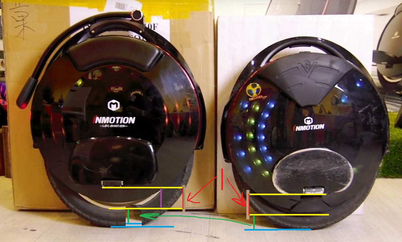

NEUTRINO
Цитата: LEE4ER от 10 Апр. 2018 в 17:42
Чем выше педали, тем наоборот лучше и в целом безопасней. "Понты" тут совсем ни при чем.
Тем более хочу отметить, их расстояние от оси скорее всего не поменяется, а стало быть вообще разницу по управлению и удержанию баланса не заметишь даже скорее всего
Если судить по фото , то расстояние от оси до педалей стало меньше , на управляемость и стабильность должно повлиять негативно... имхо
Сам делал такие опыты ещё на Aiwheel X8 , поднятие педалей повлияло очень сильно и в худшую сторону...

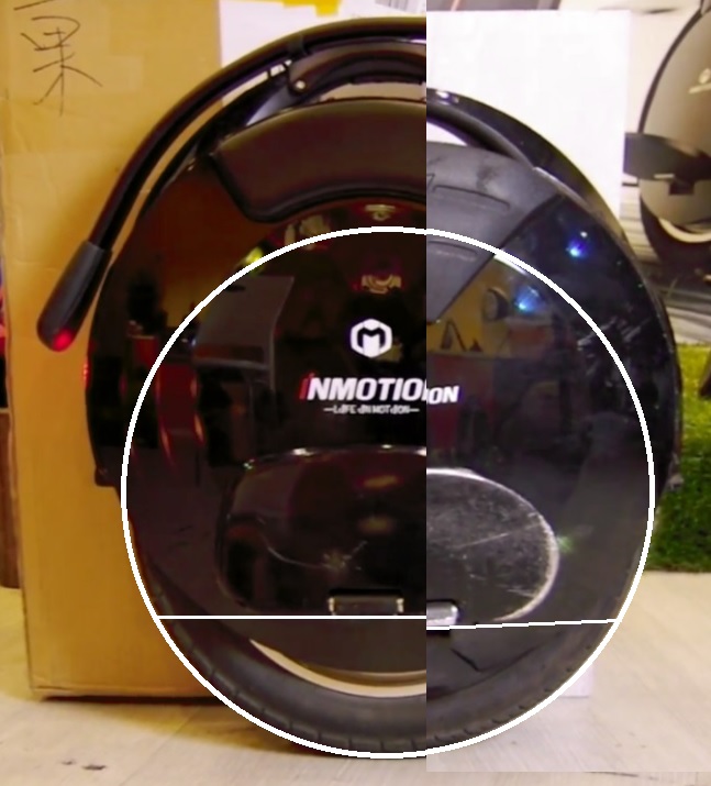

LEE4ER
[user]NEUTRINO[/user], по фотке на одном уровне
При чем стоит учесть, что если плоскость на которую облакачиваются оба колеса в ровень, то перспектива более тонкого в8 будет чуть дальче и оно будет само чуть меньше и размеры с точки "объектива" будут меньше из-за перспективы
Но самое важное, что касается управления, это настройка софта. При чем это даже затрагивалось в какой-то теме очень давно.  В общем колесо это готовое изделие, с конкретными настройками и фильтрами акселерометров и гиродатчика. Поставив контроллер выше/ниже/"левей"/"правей" это так же скажется на привычном управлении, как и изменение высоты.
Добавлено 10 Апр. 2018 в 20:29
я надеюсь не нужно будет углубленно пояснять, что расстояние от оси до желтой линии по ободу, для одинаковых диаметров обода одинаково ;)

[user]LEE4ER[/user], На фотке , у V10 педали чуть выше...
Но лучше сравнивать в живую , ракурс и всё такое...  ;-)
