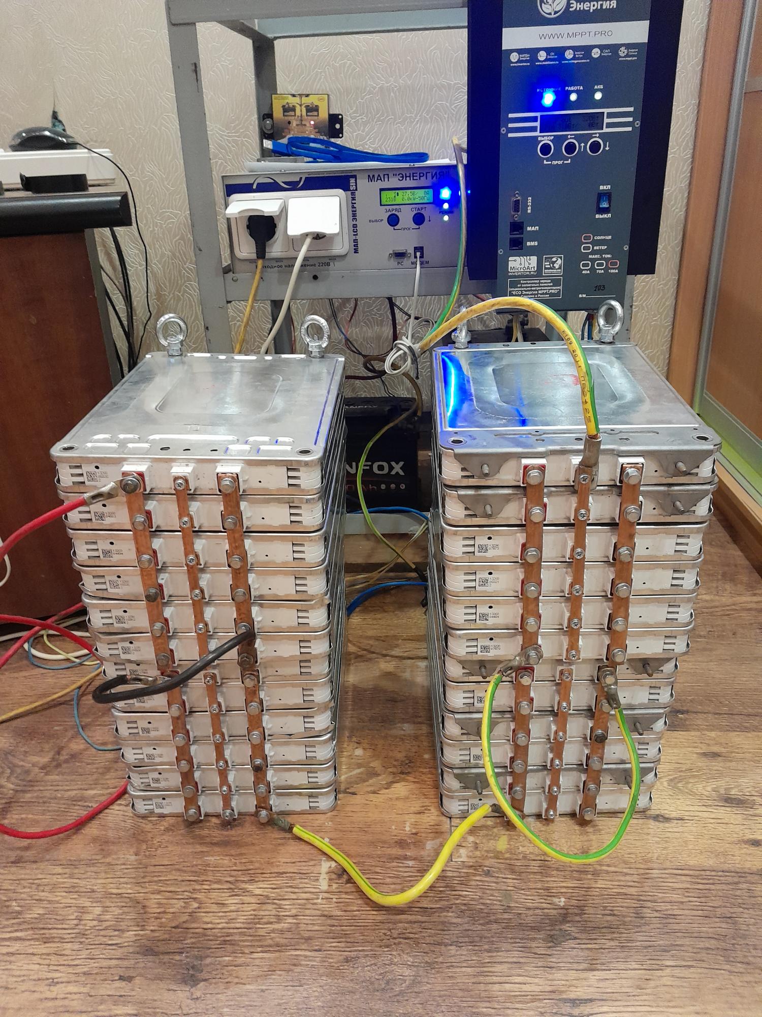

Заказал и оплатил 24 консервы от Ниссан. https://www.avito.ru/irkutsk/zapchasti_i_aksessuary/elementy_akb_li-ion_nissan_leaf_2304933866 Жду доставки из Иркутска. Хочу использовать их в замен аккумуляторов свинцовых, которые работают в СЭС у меня дома. Как говорят в обзорных темах Утуба что они работают значительно лучше чес свинец. Весь вопрос в том что у них остаточная ёмкость 30 ач. Я решил сделать так чтобы собрать батарею на 24 вольта и чтобы в каждом плече было по 6 шт этих консерв. Как считаете требуется балансир для такой сборке или можно обойтись без него. На всякий случай заказал на АЛИ балансир и он активный  https://aliexpress.ru/item/4000552550138.html?spm=a2g2w.detail.0.2.28c837df1jsXwX&_ga=2.71296729.854642867.1672914680-1696408862.1660314348&gatewayAdapt=glo2rus&sku_id=10000002874366084
Так вот у меня вопрос будет такая связка работать или что то потребуется ещё. Может быть специ на форуме подскажут что то ещё или посоветуют дополнительно.

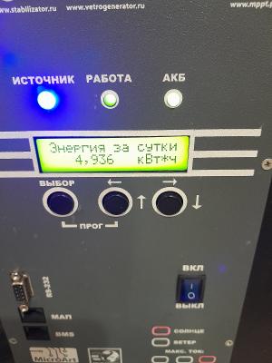

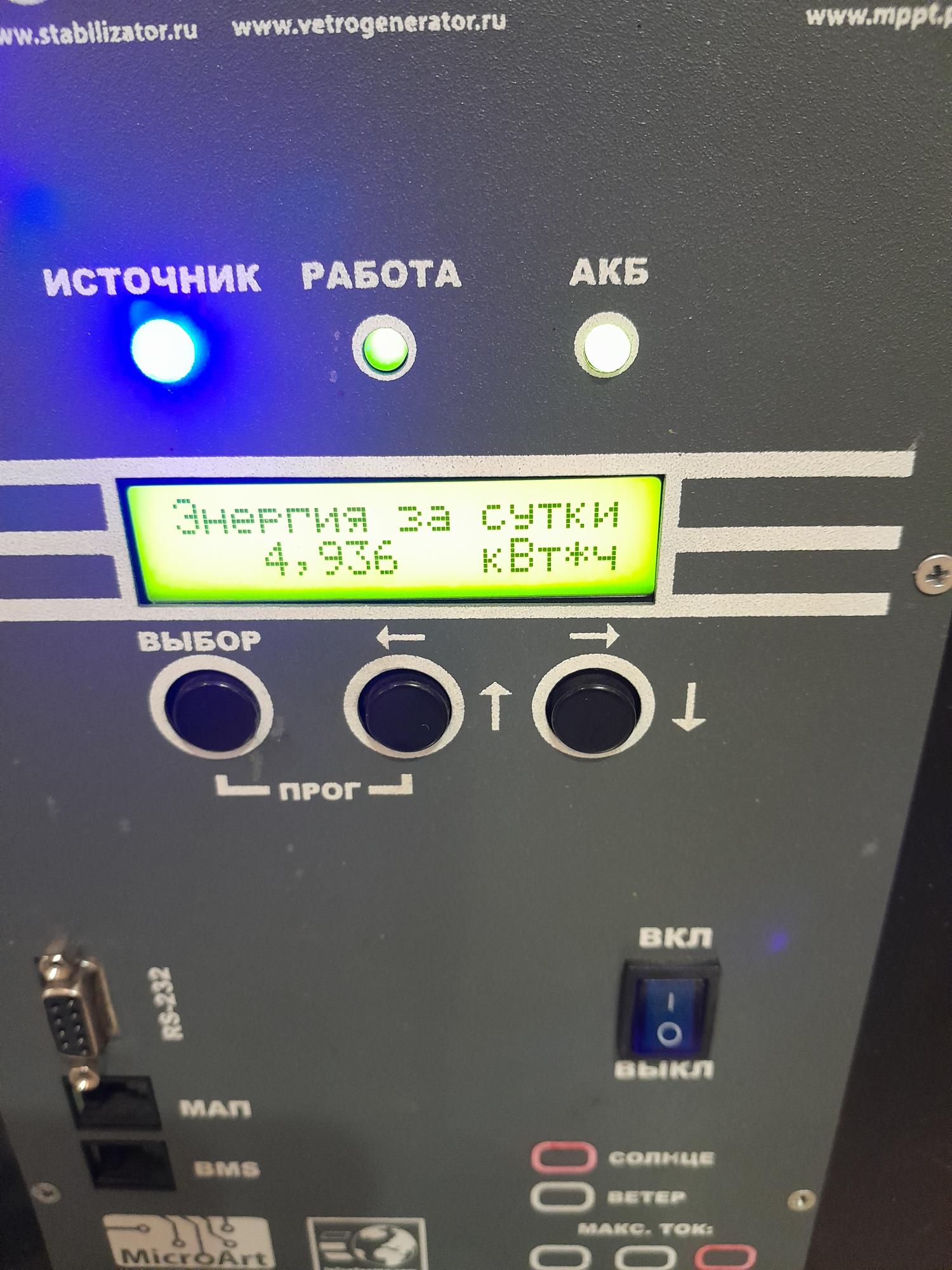

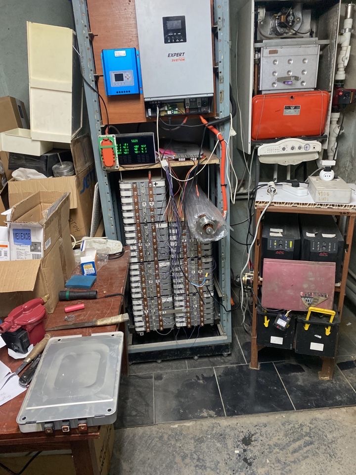

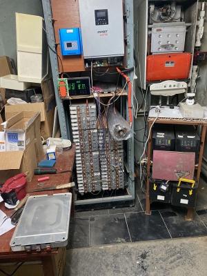

Пришли ко мне консервы и удалось мне их собрать. Во первых я их оставил в помещении чтобы они после мороза дошли до комнатной температуры. Утром использовав прибор по определению внутреннего сопративления  перебрал их по группам с близким внутренним сопративлением Разбил на 4 группы и использовав шинки медные произвёл сборку АКБ.
Получилось очень даже не плохо в общем. Установил балансир конденсаторный и произвёл первую пробу заряда АКБ
Получилось влить почти 5 квт*ч солнечной энергии. Сегодня решил испытать всю сборку по полной и утром разрядив АКБ до отвлючения инвертора использовав солнечную энергию залил почти 6 квт*ч энергии Считаю что это даже лучше чем я использовал AGM АКБ 2 шт по 200ач , которые отработали у меня всего 4 года и потеряли ёмкость в этом году. Расходы надеюсь оправдаются полностью летом когда потребуется использовать сплиты.

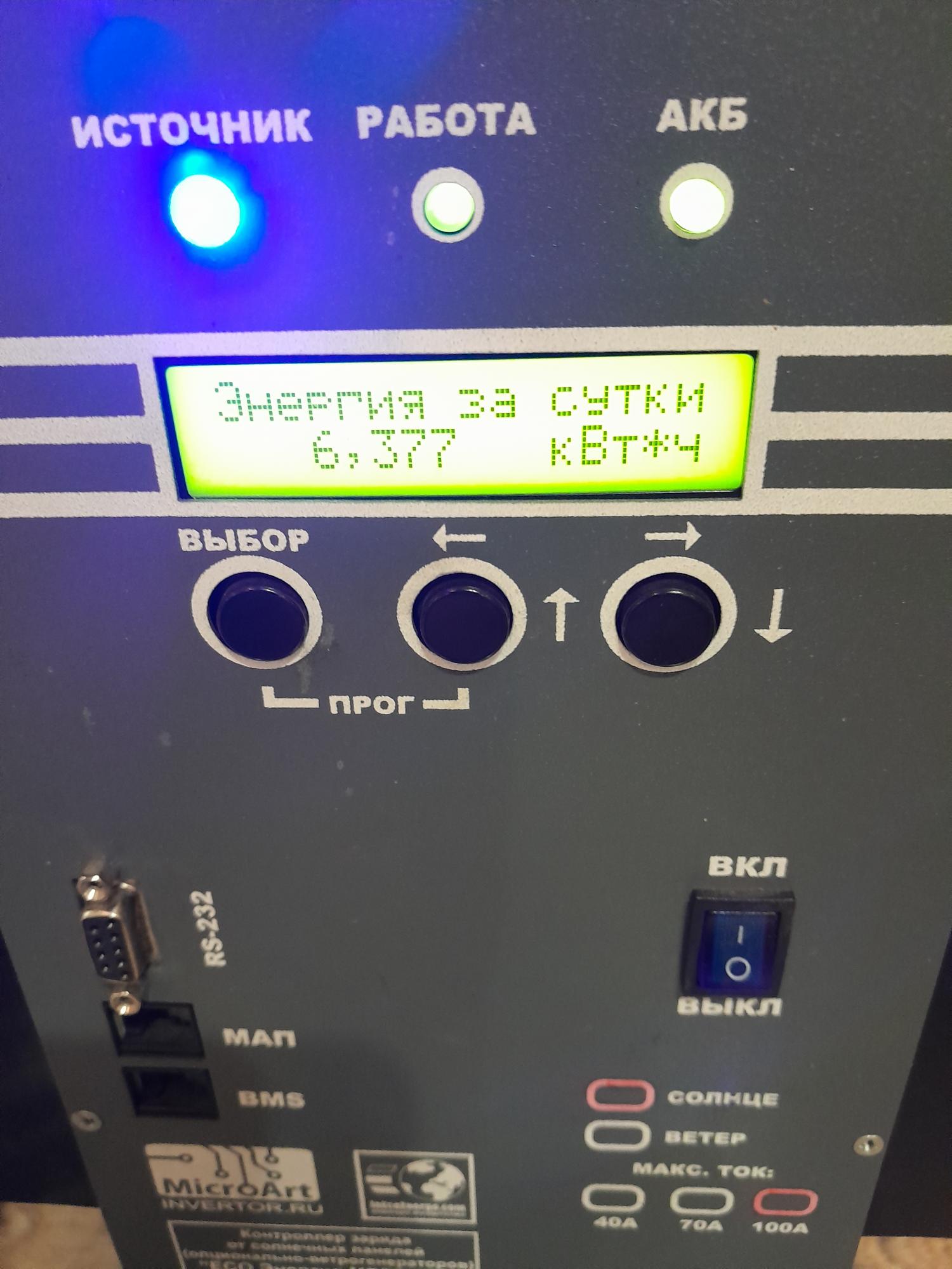

bob691774
Удалось влить в сборку консерв 6,3квт*ч и это предел. Если считать что ёмкость 10квт*ч то для б\у сборки не плохо. Правда ток заряда был от солнца и поэтому был не более 20а. Это очень сказывается на возможность принимать солнечную энергию
и тем самым повышать эффективность всей системы СЭС.
