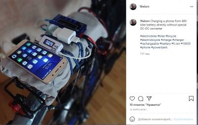

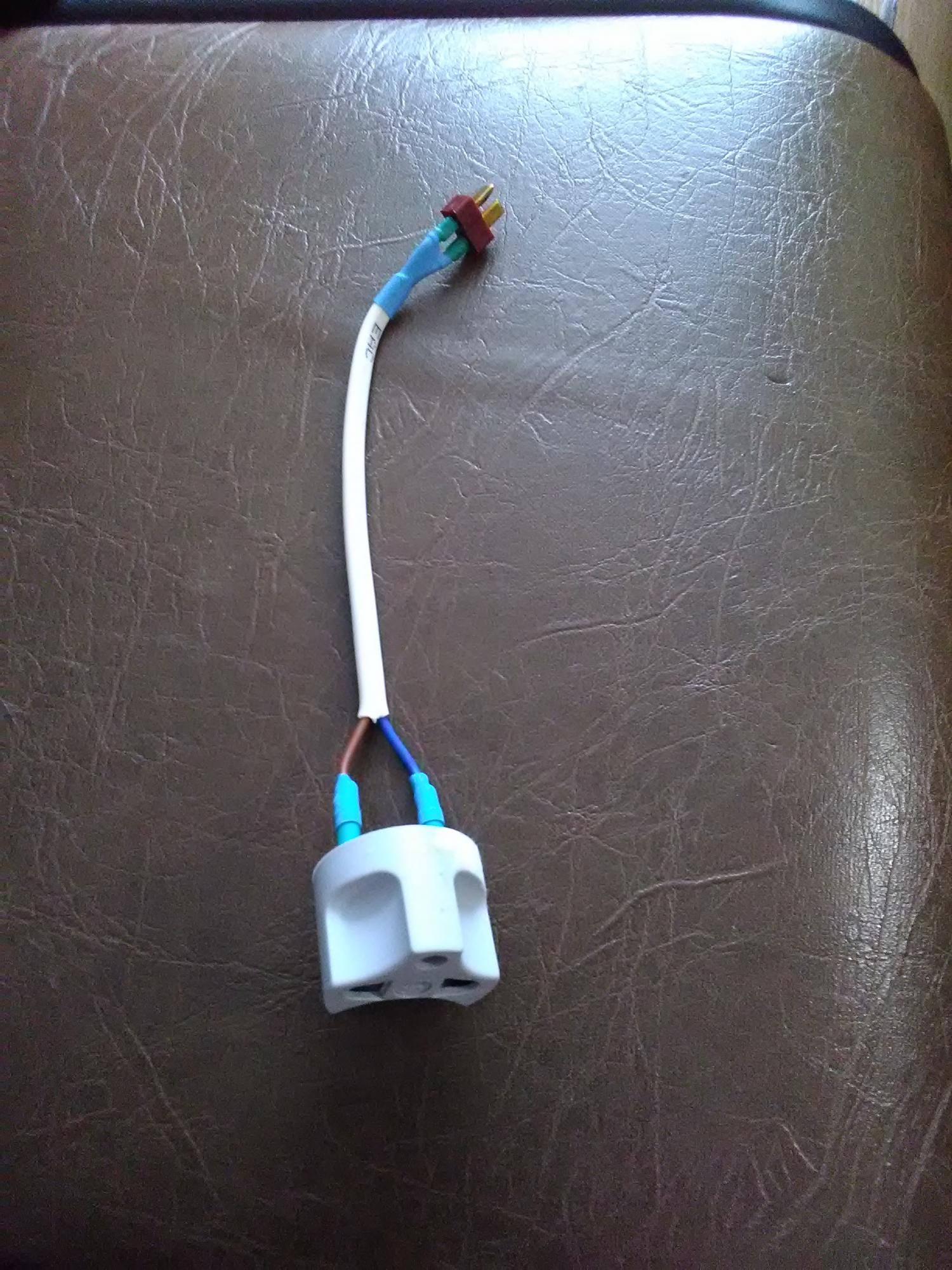

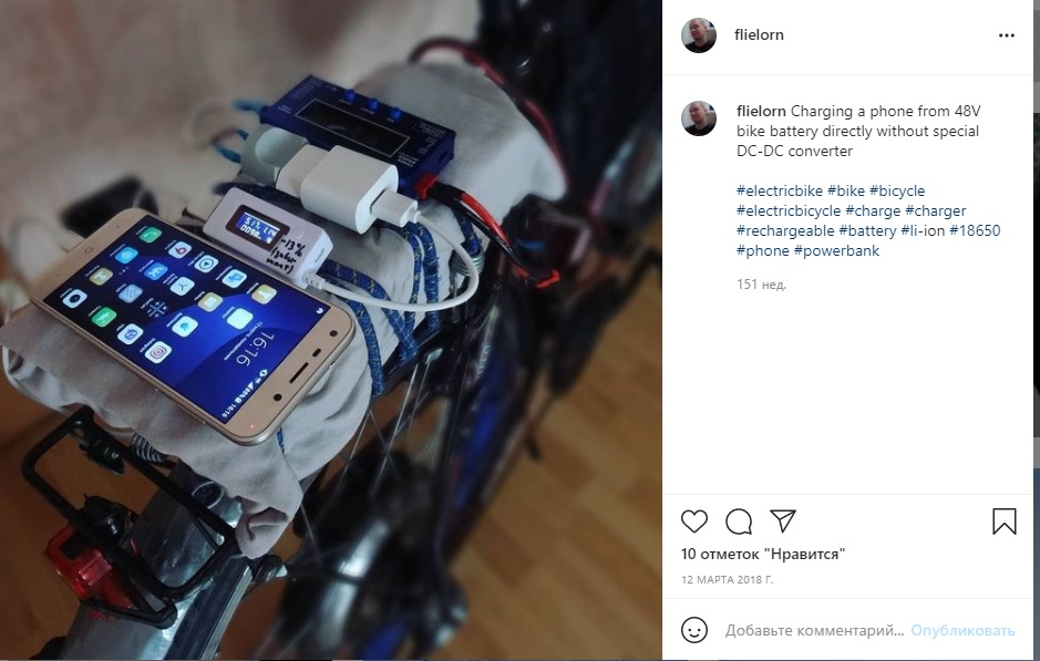

Многие импульсные источники питания, работающие от сети переменного тока 220В спокойно запускаются напрямую от постоянного тока 48В батареи (это неудивительно, если посмотреть схему любого импульсника - там сначала происходит выпрямление переменки диодным мостом, а широкий диапазон входных напряжений обусловлен принципом работы схемы).
Сделал такой переходник:
Через него напрямую к эл.велосипедной батарее подключаю:
- USB зарядку от телефона;
- Зарядку от ноутбука;
- Маленькие блоки питания на 12V от светодиодной ленты и прочее.
87000 км на электричестве позади
