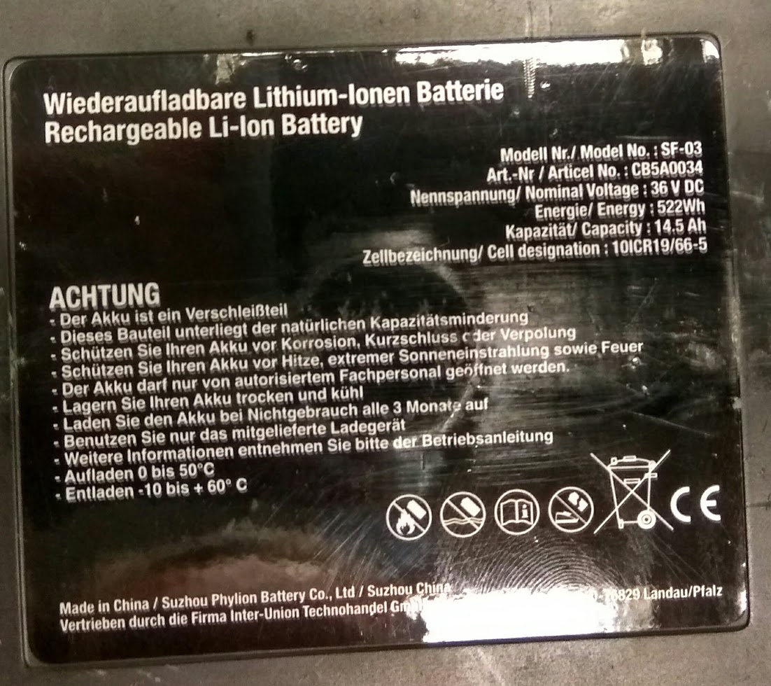

Всем привет. Купил летом через интернет Fischer 1401
https://www.fischer-fahrradshop.de/epages/64611400.sf/de_DE/?ObjectPath=/Shops/64611400/Products/19140/SubProducts/19140-0001
Повелся на "немецкое качество" и  дешевизну. Оказалось, что ограничитель скорости 25 кмч убрать невозможно, контроллер работает в фазовом режиме. Через три месяца сломался ПАС, оказалось, что заменить его на месте нечем (своя фишеровская система), нужно весь велик отправлять в Германию. Психанул, выкинул движок (не имел датчика Холла), контроллер и купил все это в магазине: движок (зад) Q100 350Вт 36V 260 RPM, контроллер S06S 250W 24V/36V и какой-то ПАС-датчик.
Я рассчитывал, что используя синусный контроллер, батарея 14,5Ач позволит мне увеличить пробег с 50км , по крайней мере, до 70-80. Оказалось, что пробег даже уменьшился (даже в режиме экономии на 2-й скорости).
Фото батареи:
Вопросы:
1. может ли в уменьшении пробега быть виноват фишеровский BMS в батарее? Даст ли что-нибудь его замена (не хочется ковырять батарею, гарантия)?
2. Если поменять контроллер на с 250 на 500Вт, как изменится динамика велика (с тем же мотором 350Вт)?
Заранее спасибо за помощь.

Синусность вообще никак не влияет на пробег.
Как заканчивается батарея? Резко и больше вообще не едет или на малом газу ещё можно ехать?
Если поменять контроллер, то батарея может начать сразу отключаться, пробег ещё меньше станет.
spb-e
50.  км на 522  заявленных Вт*ч соответсвует действительности. Расход на 25 км/ч около 10Вт*ч на км :pardon:
9II-I82-78-78
Да нет. Для такой не новой и дрищавенькой батарейки, 50 км, это, наоборот,  слишком много.
Если повесть свет + навигаторы, и крутить без фанатизма, ее и на 30км не будет хватать.  :kidding:

Akku: Li-Ionen- Akku 36 Volt, 14,5 Ah, 522 Wh, PANASONIC Hochleistungszellen, Batterie-Management-System, ohne Memory-Effekt, wartungsfrei
Что с ней не так?

Да в моем конфиге точно также 13ач примерно =45км, так что в вашем 50км это реальные цифры. 100км  :laugh: это 32ач 2 батареи по 16. В титанате и лифере не подъемный вес, а в ионках это паять 160шт.
Цитата: andrew_f1 от 31 Янв. 2018 в 22:32
А че это "не новая" и "дрищавенькая"? Велик я купил новый в июне, батарея тоже новая.
Что с ней не так?
Ага, я думал велик  б/у. Но, в любом случае, там честно написано, что батарея сделана в Китае, а китайцы, свои батареи собирают так, как еду готовят, ....толком не поймешь, из чего она сделана.  ;-D
Может настоящий Панасоник, может фейк, а еще этот загадочный литий мог хранится долго и неправильно.  :bn:
Вам бы тест сделать, на остаточную емкость, это гораздо интересней пробега.  :exactly:

[user]andrew_f1[/user], ёмкость замерять надо, без этого трудно что-либо сказать. Да, возможно подсдохла батарейка. Может крутите неактивно, обленившись из-за мотора, в китайских контроллерах пас по оборотам, то есть усилие неважно, можно хоть вхолостую крутить педали без зацепления трещотки, а он будет ехать с той же скоростью.
spb-e
можно примерно и  без приборов емкость АКБ определить по времени ее зарядки.
Если у вас ЗУ на 2А и батарейку вашу полностью разряженную оно заряжает за 5 часов (чуть больше) то тогда можно сказать что АКБ набирает 10А*ч  (2А*5часов)

Если у вас есть гарантия на батарею, то наверное у вас есть и гарантия на ПАС? Почему не воспользовались? (Понимаю, что весь велосипед отправлять не охото, но ведь можно отправить только ПАС с проводами)
50км это и так очень большой пробег на такой батарейке. Синусный контроллер только уменьшит шум мотора.
И ответы на вопросы.
1. Вряд ли ВМС может сильно уменьшить пробег. Ну не на 3.7В же она отрубает батарею:) Если отрубает на 3.5-3.3В под нагрукой, то в батарее уже практически ничего и нет. В уменьшении пробега виноват контроллер, не выключающий мотор на скорости выше 25км/ч.
2. Если поменять контроллер на более мощный, то динамика разгона сильно улучшится, максималка почти не изменится, а пробег сильно упадет.

Дык у вас сперва был правильный немецкий ПАС, а с заменой мотора (и контроллера?), стал китайский, без отключения после 25км/ч.
Верно народ пишет, мерять пробег некорректно, надо емкость батареи мерять. Из-за простого разбаланса можно запросто потерять до 15-20% емкости батареи.  :bn:
Идея с замером времени заряда - тоже хороша. Только к концу заряда ток снижается, это надо учитывать.  :ah:
