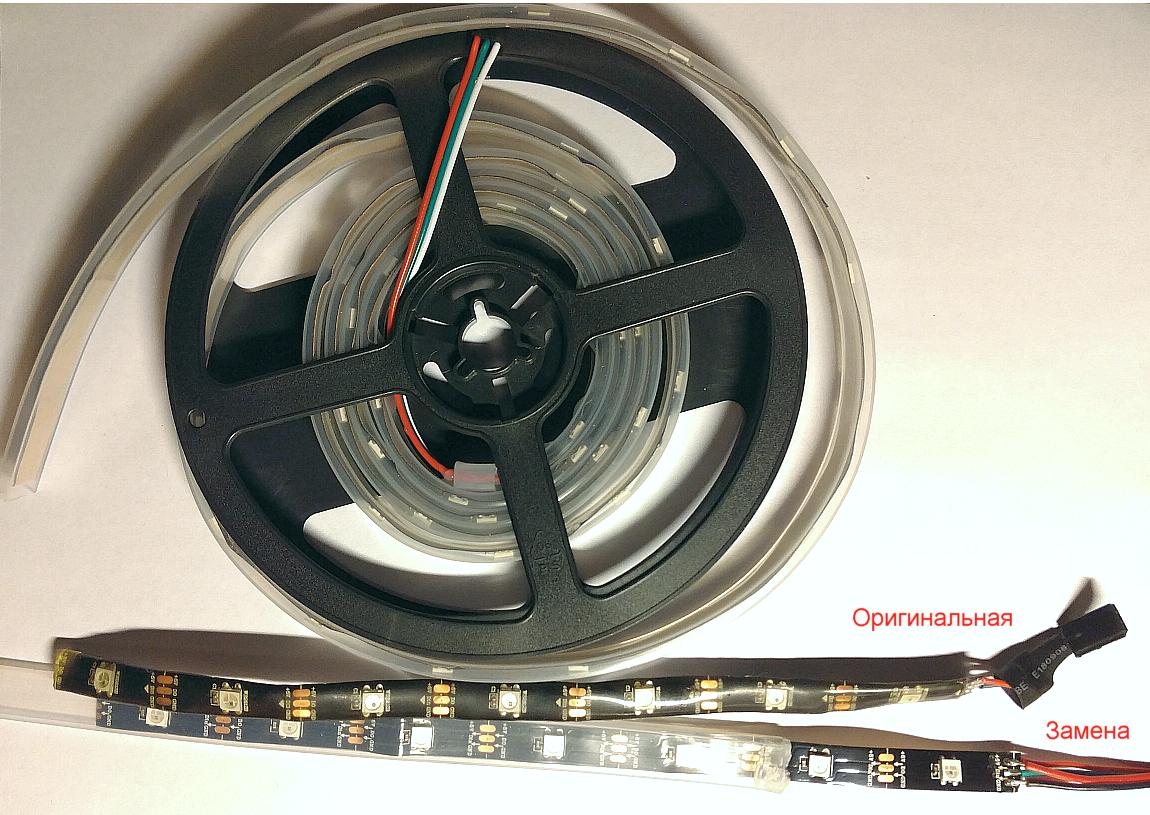

У меня на 14D одна лента отказала полностью, а во второй сдох второй светодиод сверху (из семи), остальные работали нормально. Путём перестановки неработающей ленты определил, что проблема в самой ленте. Визуальный осмотр обеих лент ничего не дал.
Цитата: aMADs от 07 Фев. 2018 в 08:04получается можно неисправный диод обойти мостами? Ну припаять дорожки-проволочки от рабочего к рабочему минуя дохлый?

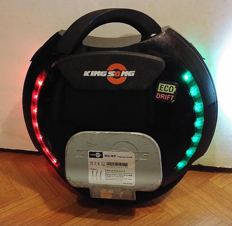

Я перепаивать светодиоды не стал (муторное и неблагодарное дело, да и лишних под замену не было), просто заказал на Алиэкспрессе 2 м ленты  ip 67, 30 шт. на метр, на чёрной подложке (с запасом, для замены двух лент хватило бы 50 см), примерно за US $8.
Когда получил ленту, просто от ленты откусил 2 раза по 7 светодиодов, перепаял разъёмы, и загерметизировал торцы лент термоклеем (можно было использовать влагостойкий герметик для сантехники или оконных рам), и посадил новые ленты на двусторонний скотч. Сама лента в трубке из прозрачного ПЭТ, (или из ПВХ, но скорее всего из ПЭТ, не обратил внимания). Но получилось забавно. Вопреки ожиданиям, новые ленты на неподвижном колесе горели красным, а не зелёным цветом (в описании лота никакой доп. инфы нет, продавцов такой ленты очень много). Ну, ОК, сказал я себе. Будет забавно - красные почти что "стоп-сигналы" сзади и зелёные спереди.
При движении светодиоды цвета меняют, но я предполагаю, их цвет не будет совпадать с установленным в приложении.

Hellfruit
Цитата: kvlad65 от 05 Апр. 2018 в 22:21Я перепаивать светодиоды не стал (муторное и неблагодарное дело, да и лишних под замену не было), просто заказал на Алиэкспрессе 2 м ленты  ip 67, 30 шт. на метр, на чёрной подложке (с запасом, для замены двух лент хватило бы 50 см), примерно за US $8.
Заказал эту же ленту для замена сломавшихся, в предвкушении красненьких огоньков.
Нифигашечки. Все цвета совпадают 1 в 1)

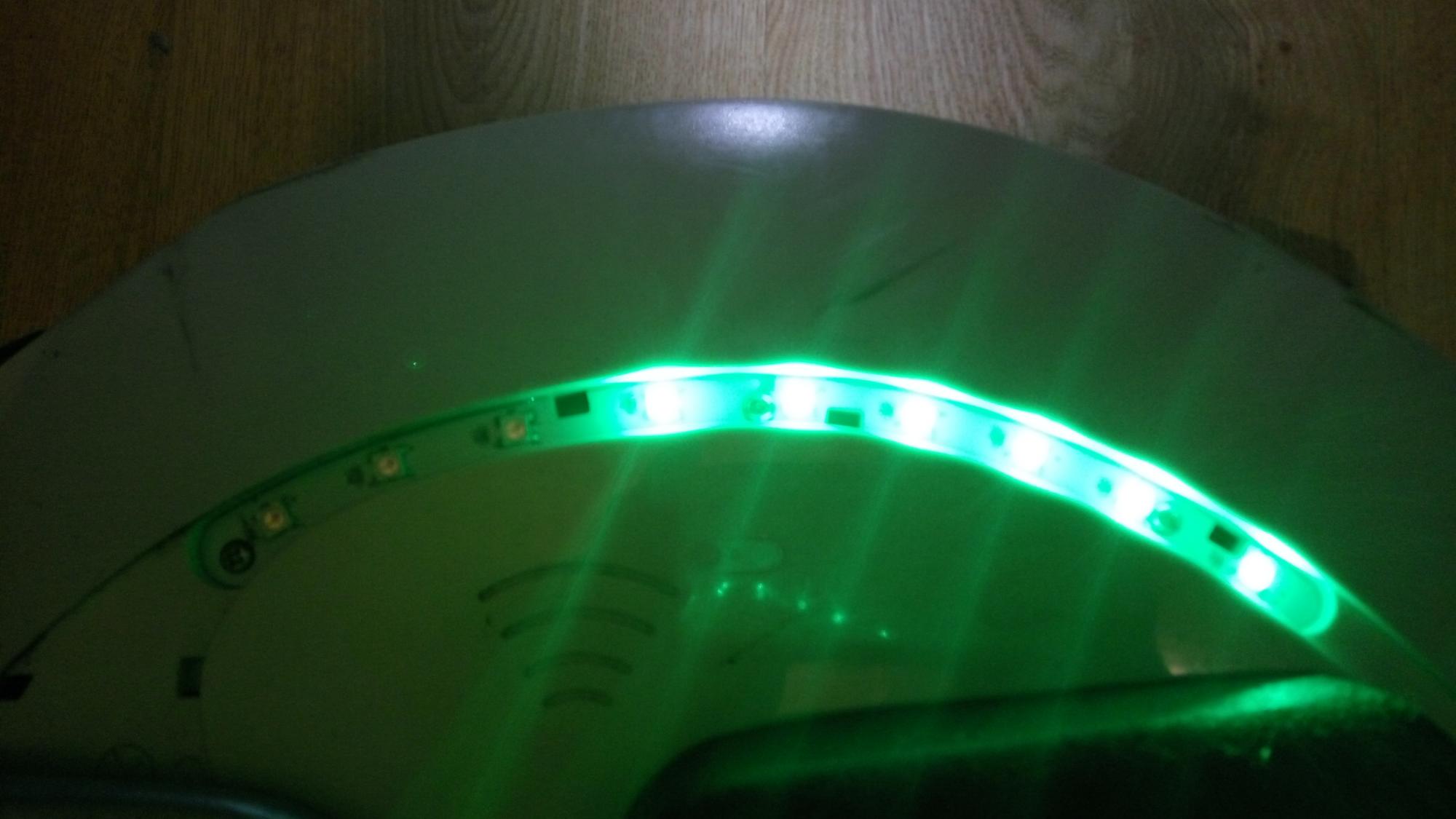

Izyakin
Вчера установил ту же самую ленту.
Все цвета совпадают, всё работает.
Так что можно смело заказывать.

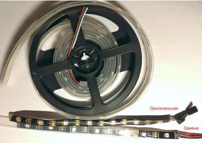

В тему: сегодня заменил все сдохшие ленты на KS-14d.
Купил метр https://ru.aliexpress.com/item/DC5V-WS2812B-1m-4m-5m-30-60-74-96-144-pixels-leds-m-Smart-led-pixel/32832420003.html?spm=a2g0s.9042311.0.0.3da233edsVlyAE 30 диодов/метр, причем белую, а не черную, как в оригинале. Всего 150 р. Метра хватило на 4 ленты по 7 диодов. Перепайка + герметизировать тем же силиконом. Делов на час-полтора.
