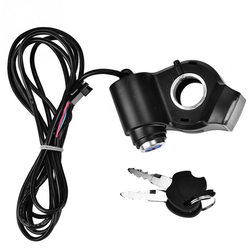

Всем привет, заказал себе тоже вольтметр с ключом зажигания, вот такой:
Фото вольтметра и ссылка на наго:
Продавец предоставил вот такое описание:
- Green: Positive
- Red: for Twist Throttle Signal Wire
- Black: Negative

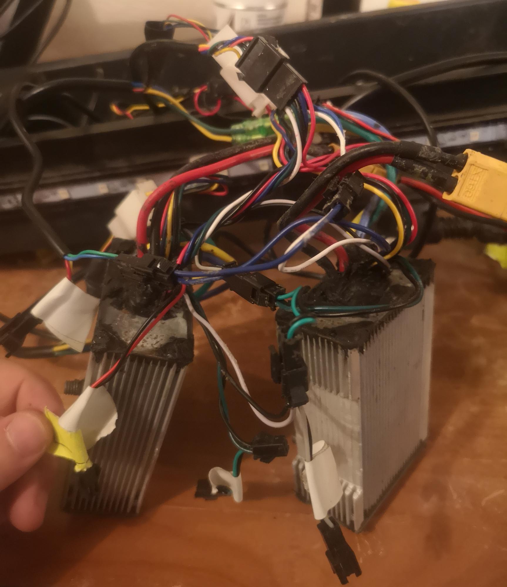

Подскажите, как его подключить к самокату Zapcool 2*1000W 52V 28Ah ?

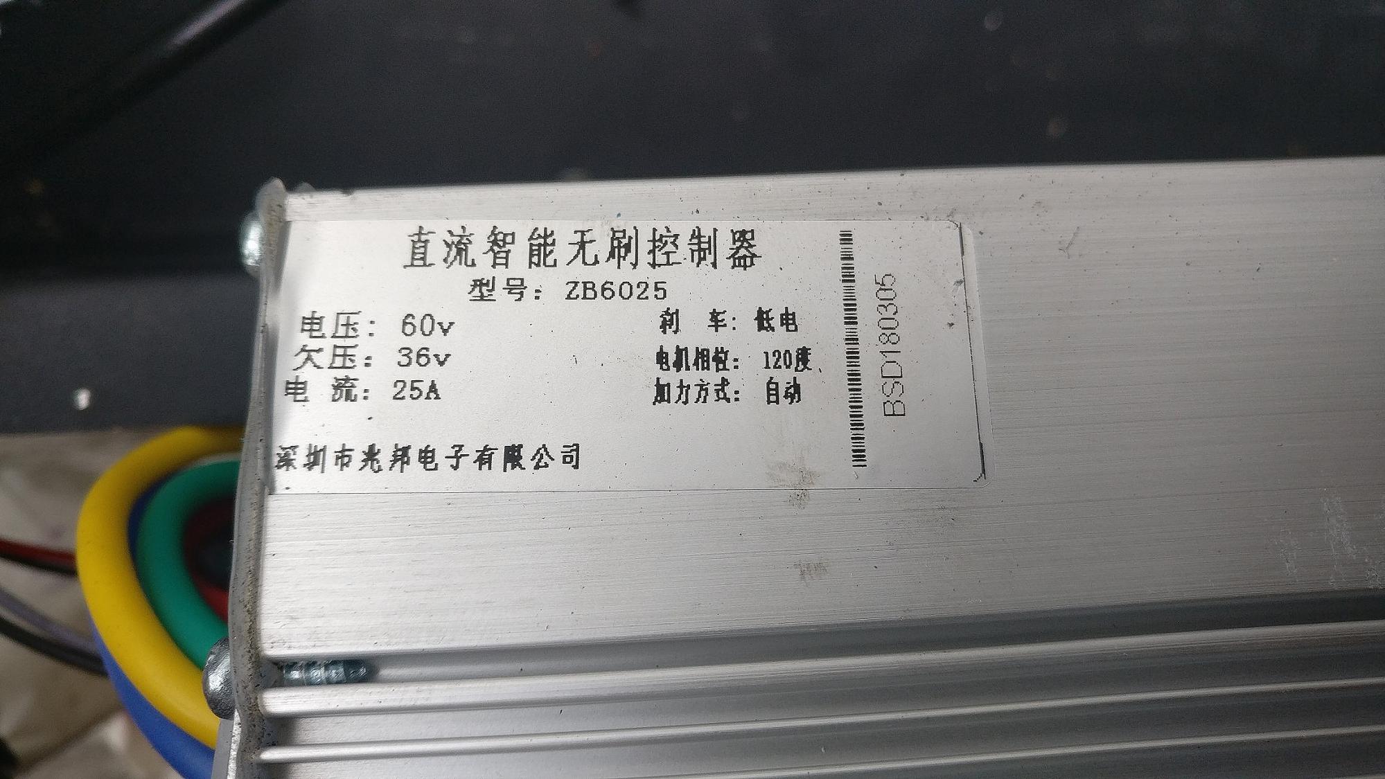

К сожалению, осталось фото маркировки только одного контроллера из двух (судя по набору проводов, они разные):
Фото маркировки контроллера:
Вот фото контроллеров, как они соединены сейчас (мало что понятно, но это лучшее фото есть):
Фото контроллеров:
Спрашиваю сейчас, не дождавшись доставки, т.к. сейчас самокат временно разобран, и есть возможность подконнектить и вывести наружу нужные кабели (на выходных все соберу и загерметизирую), а когда придет прибор, подключу его без разборки.
svvas
[user]Timofius[/user], по вольтметру все просто:
Зеленый - к "+" батареи.
Черный - к "-" батареи.
Красный - выход. На нем появляется "+" батареи после поворота ключа. Его нужно подключить к включающему входу контроллера. Где это конкретно на данном контроллере я, к сожалению, не знаю.

MoRoman
[user]Timofius[/user], на сигналку идет черный, красный и оранжевый, прозвонить красный и оранжевый, узнать, на каком из них +12 не исчезает при включенной сиге, ЕГО НЕ ТРОГАЕМ, режем тот, на котором исчезает... конец, идущий ОТ СИГИ пускаем на зеленый, конец, уходящий в контроллер, подключаем к красному.
