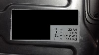

Приветствую вас, дорогие друзья электротранспорта. Забегая вперёд, прошу прощения за орфографию. Русское правописание за 15 лет подзабыл. Итак. Перепала мне с божьей помощью Здоровенная, тяжеленная литиево-ионная батарея от мерседеса-гибрида. Выкидывать было жалко, так что закралась идея запилить под неё электровел. Бюджет размером в 600,- € собран. С МК в принципе всё ясно, заказал Кваньшунь на 3000 ватт. Провода и БМСки имеются, рама проектируется. Никак не могу разобраться с контроллером. Мой вопрос: можно ли вообще найти контроллер который бы справился с такой мощностью? Буду очень благодарен за помощь ;) Ниже прилагаю фото самой батареи и её характеристики. Батарея состоит из трёх элементов по 128 вольт соединённых в одну большую. ТТХ относятся ко всем трём элементам вместе.

Что там за химия что 8712wh весит 114 кг.
Титанат чтоли?

Спасибо за оперативный ответ. Есть одна проблема: друзья немцы соорудили батарею так, что разобрать или переподсоеденить её не получится. Она склеена специальным клеем и проварена точечной сваркой. На батарее стоит: Литий-Ион, но что там на самом деле внутри? Мерседес заявляет, что С-Класс с весом в 2.500 кг может проехать на ней в городском режиме 30 км ... Вопрос в том: как сделать из неё мощную батарею для вела...
[user]Kaneone[/user], Я на фотке вижу 3 модуля по 128вольт
При чем тут точечная сварка?
Режете все провода нафиг, отсоединяете платы и получаете батарею без БМС.
Вам что, ссылку на БМС поискать? Сколько элементов в каждом модуле?

В одмом модуле 40 элемнтов. Это не привычные банки а специальные аккумы для этого дела. Хорошо. Отрезаю все провода, термодатчики и так далее. Подбираю БМС, подключаю. Вопрос: почему нельзя оставить штатную ? Работает она исправно. Если к примеру я возьму программируемый инфинеон, всё запитаю и всё заработает, хватит ли мне заряда проехать хотя бы 30 км ??? Я сравнивал параметры батарей с других проэктов на портале и заметил что ёмкость у них гораздо больше чем здесь. Отсюда и был вопрос, смогёт ли она хоть чтото на электровеле ? Большое спасибо за ответы =)
[user]Kaneone[/user], Попоробуйте оставить штатную.  :bn:
Но это же Мерседес. Там идет обмен данным по CAN шине.
Нет обмена, нет напряжения на выходе модуля.  :pardon:
БМСку надо искать на 40S
Насчет пробега, там каждый модуль на 22Ач?
Я бы не стал соединять 3шт. По идее, одного модуля хватит на 40+км.
Коллеги точнее подсчитают....

Вообще, 40S это выше 160В. Т.е. будут проблемы с контроллером. И с БМС. И с зарядкой...
Поэтому берите дремель,  отсчитайте 20 ячеек-призматиков и поделите блок ПОПОЛАМ на 20S+20S/
Обе половинки соединить параллельно.
Тогда проблем не будет  ....с поиском контроллера. :exactly:

Батку пересобрать и сделать 20S  2Р и получится 64 В и 44 А (при весе 38 кг) и подойдёт  большинство контролеров, и зарядок.

Вариант второй: размыкаете блок посередине и соединяете две половины поячеечно параллельно. Скорее всего это возможно, как бы там не было приварено и заклеено. Получаете 64В, под которые уже контроллеров как грязи.
В одном блоке чуть меньше 3квт*ч, это около 100км пробега при 50км/ч скорости. В принципе для города более чем приемлемо. Но вес 40 кг - это очень дохрена. На фоне того, что с использованием самых ёмких банок эту же ёмкость можно упихать в 12кг.

однозначно разделить блок на два. и параллелить. или даже использовать лишь половину. или чуть больше. главное что бы напряжение не было выше 100в. так как выбор большой на эти напряжения.
168вольт многовато в плане комплектующих для вела. для электромобиля или мотоцикла в самый раз.
