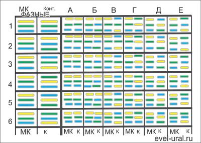

[user]samets[/user], есть два способа установки датчиков в мотор: с углами 60 градусов и с углами 120 градусов. Угол установки датчиков должен поддерживаться контроллером, это раз. Даже при соответствии углов, провода датчиков должны быть подключены в правильном порядке вместе с фазными, чтобы в итоге всё это поехало и в нужную сторону.
serg79
вот вам шпаргалка  по подбору нужной комбинации
о есть сначала подключаем первый вариант 1А : фазные - 3 толстых провода по цветам (желтый-желтый, зеленый-зеленый, синий-синий). Слева провода от мотора, справа от контроллера. Датчики - тонкие 3 провода тоже по цветам. Далее вариант 1Б: фазные остаются по цветам, а датчики меняем - (жел-жел, зел-син, син-зел). Нажимаем ручку газа ,если не крутит или начинает дыркать, дергаться - отмечаем НЕПРАВИЛЬНО. Если крутиться с током больше 5А - тоже НЕПРАВИЛЬНО. Всего из 36 вариантов рабочих вроде бы 6 комбинаций. Это 2 задних хода. 2 варианта где потребление в подвешенном состоянии больше 3-5А. И 2 варианта хорошие - потребление 0,5-2А. 0,5А - для миниМК 350Вт, 2А - для МАС и мощных ДД 1000Вт.
Хитрости: вариант Е можно датчики не трогать , а только фазные переключить, типа экономия времени
подсмотрено  тут http://evel-ural.ru/index.php?topic=285.0
samets
главная хитрость в том, что из этих вариантов уникальны только 6. Поэтому достаточно при неизменном положении фаз перебрать только шесть вариантов холлов и верная комбинация обязана быть среди этих шести. Если контроллер не поддерживает выбор направления вращения колеса, а единственная верная комбинация приводит к вращению в обратную сторону, то поменять местами две любых фазы и перебрать холлы ещё раз.
Либо наоборот, оставляем в покое холлы и перебираем шесть раз фазы, разницы никакой. Если холлы запинованы в колодку, обычно проще так.

Это, когда МК на 120 градусов (в основном все современные). В старых МК датчики часто были на 60 градусов, там 36 вариантов и только один правильный ( контроллер нужен тоже на 60)..

Менять по-кругу датчики нельзя. Ведь (при 60 градусах) датчик b должен быть подключен именно ко входу В (инверсированному). Все остальные варианты, а их еще 35, будут неправильными. Вернее один из них будет тоже рабочим, но ротор будет вращаться в обратную сторону.
[user]VladimirA[/user], всё, нарисовал таблички, раскурил. Да, возможно для 60 градусов оно так. Но для 120 уже однозначно без разницы.
