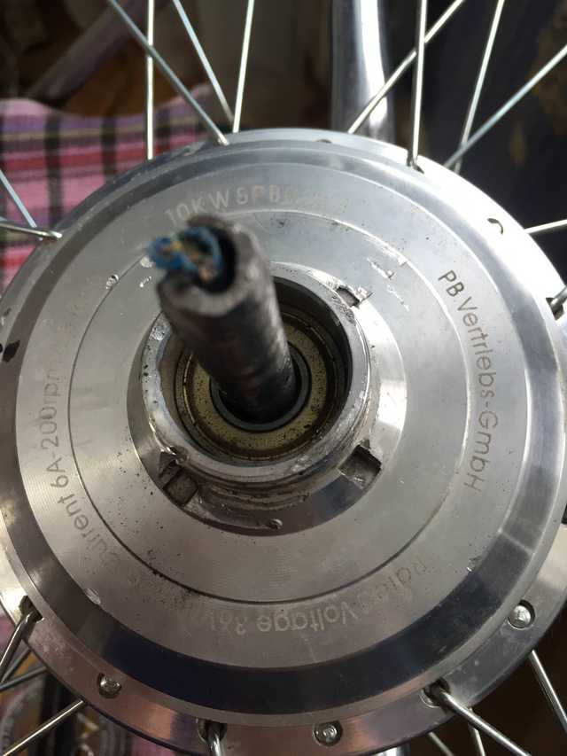

Прикатили в ремонт велосипед . Моторколесо заднее редукторное 36 вольт 250...350 ватт провода вырваны. Крышка только с одной стороны со стороны редуктора. Крышку на резьбе открутил а дальше тупик. Мотор не достать. Получается доставать запресованную шестерню редуктора? Реально ли ее достать? Какой то одноразовый мотор. Не хочется сломать. Может кто сталкивался? Подскажите.

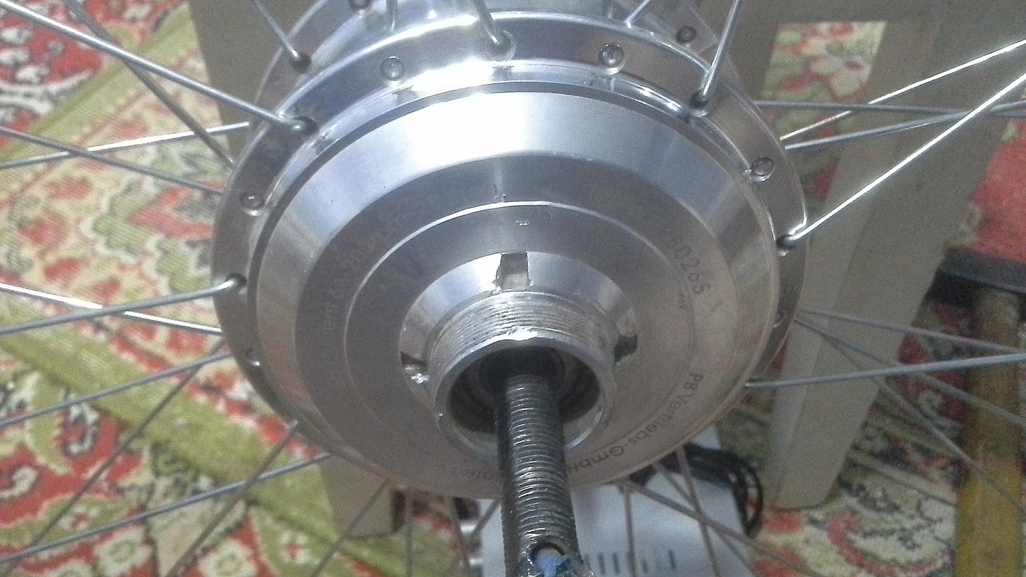

Igor romanov
Вид с другой стороны, пазы для ключа есть с двух сторон только тут часть цельная не разьемная .

Почему нерзъёмная? Я даже на фотке вижу нитку сопряжения крышки с корпусом мотора-втулки.
Поэтому и говорю, что фоткать нужно. Желательно с нормальной (резкой) оптикой.
Такие крышки оч. трудно открутить. Т.к. они закручиваются усилием мотора и педалей.
Попробуйте прогреть и взять рычаг около метра. Должно открутиться.  :exactly:
Разумеется нужен спец. ключ-съемник (торцевой), иначе никак.  :pardon:

Со стороны фривила видно пазы для ключа,со следами попыток открутить крышку :-)
Igor romanov
Крутил я уже и метровой трубой и ключ торцевой сделал иначе бы как я крышку с одной строны открутил. И под микроскопом смотрел . Неразборная эта сторона. Похоже на подляну производителя. Кто нибудь снимал запресованную шестерню планетарки или смысла нет?

 на моторчике видна  надпись GMBH(типа фирма)))
сделайте больше фоток(ту часть которую выкрутили тоже интересно глянуть),может чего станет ясно.
Врядли конечно,но может венец тоже вкручен в корпус( надо прикинуть что куда крутится) и возможно ли такое в этом случае.
[user]Igor romanov[/user], Ну тогда съемником ....давить на ось.
Раз моторчик собирали, значит он должен разбираться.   :eureka:

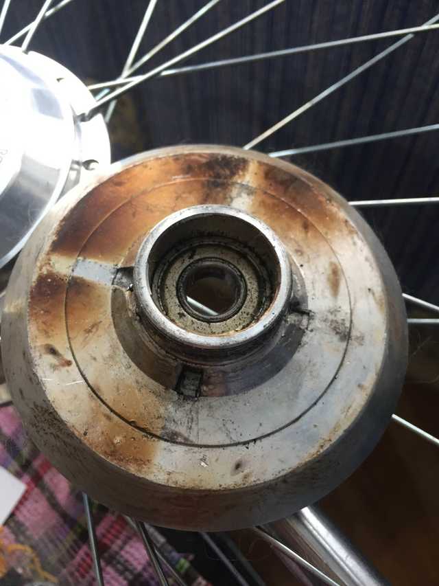

Вот фото крышки ту что открутил корпус с маркировкой и велосипед где это стояло простите если криво сфоткано. Еще попробовал крутить глухо ,не хочется ломать.
krym2016
это смазка так лежит плотно,или это какая то перегородка?
По фотографиям не ясно в какую сторону крутятся резьбы.
Покрутите фривил и посмотрите может ли он затягивать венец в корпусе,если да то возможно он вкручен туда,и его надо выкрутить а потом уже вытягивать внутренности,или выпресовывать съёмником если он не вкручен туда.

Это высверилавали видимо для балансировки. Попробую покрутить отпишусь.Спасибо за идеи.
Igor romanov
Спасибо большое!!! Оказался вкручен первый раз с таким столкнулся. Выкрутил и сразу достал двигатель.
krym2016
Ну если Вам не сложно сделайте полный фотоотчëт всех узлов,может ещë кому пригодится,да и для общего развития интересно глянуть что там.
