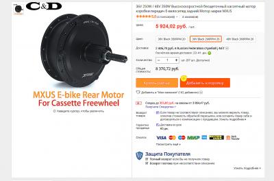

В общем приобрел 350вт редукторник и слегка со скоростными характеристиками ошибся, есть ли у кого опыт перемотки чтоб количество витков на треть-четверть уменьшить, или мануал по этому поводу?

spoiltboy
Цитата: quadlike от 21 Март 2018 в 15:02
[user]spoiltboy[/user], сколько поехал в итоге? ты говорил, что 25кмч хватит... неужели от 36в не набирает?
Да это уже другой мотор, взял тут
написано 310 при 48 (при чем по отзывам это примерно соответствует действительности), пересчитал на 36:  310/48*36=232,5 посчитал в велокалькуляторе:
по расчетам как-раз что нужно, а по факту едет 20-24 км/ч на 28", в зависимости от степени заряженности, примерно на треть медленнее.
Тут вопрос, купить другой а этот продать, или заморочиться количество витков убавить.  И если брать другой, то как рассчитывать, чтоб опять лажи не вышло.

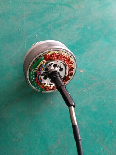

[user]spoiltboy[/user], значит вам изначально подсунули мотор, не соответствующий заявленным характеристикам.
Можно попробовать переключить обмотки вместо перемотки, если статор симметричный и повезёт с количеством жил.
spoiltboy
Как вариант, возможно, взять у них-же другой, у которого обороты заявлены на четверть больше, что и требуется
но хотелось-бы у другого продавца
https://ru.aliexpress.com/item/varation/32841040760.html?spm=a2g0v.10010108.1000014.2.707a6f60jUAGdD&traffic_analysisId=recommend_3035_null_null_null&scm=1007.13338.80878.000000000000000&pvid=39a339cc-ad17-427e-b473-734e1f6ee142&tpp=1
, и уже не ясно как понять какая скорость будет по факту.

В отзывах пишут "показал 305 - 306 RPM. заявлено было 310 RPM 48V", что примерно соответствует заявленному. Может я не верно с этим калькулятором рассчитал?
saska
Быстрее и легче в тр. соединить, только холлы придётся сдвинуть.
[user]saska[/user], что в редукторнике может быть нереально.

Цитата: tmiaer от 21 Март 2018 в 16:49
https://electrotransport.ru/index.php?topic=16842.msg1199209#msg1199209
Интересный вариант, у меня, как я понимаю конструктив как и на фото, в 20 катушек, а значит можно так-же сделать
