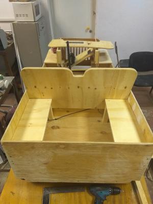

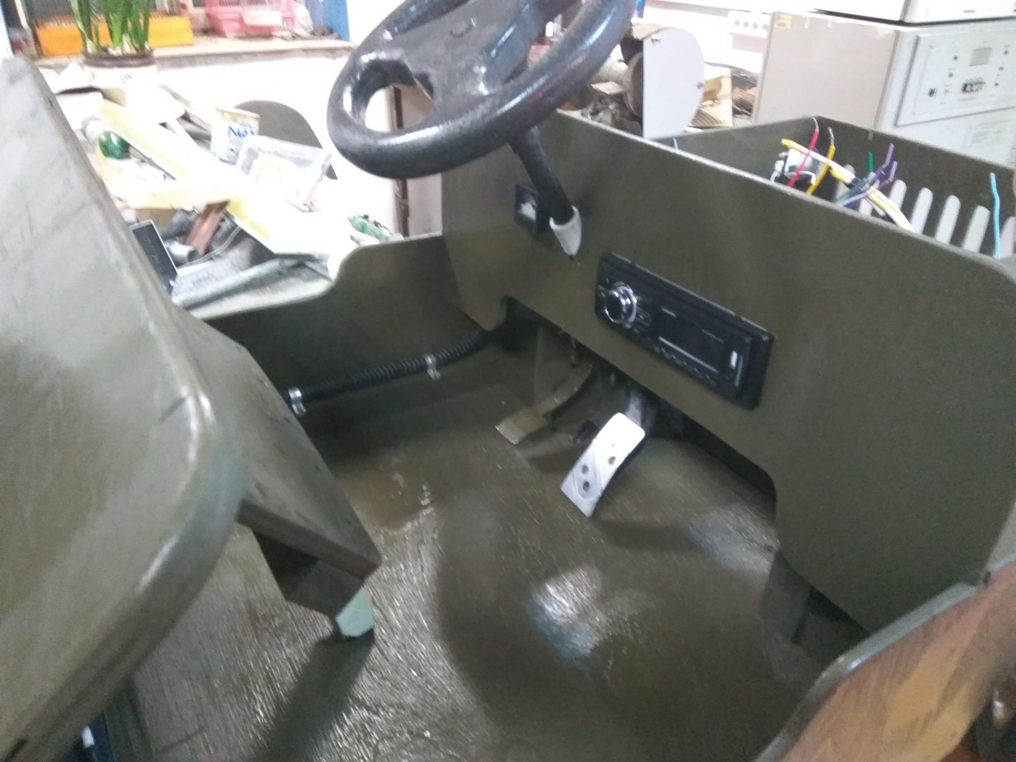

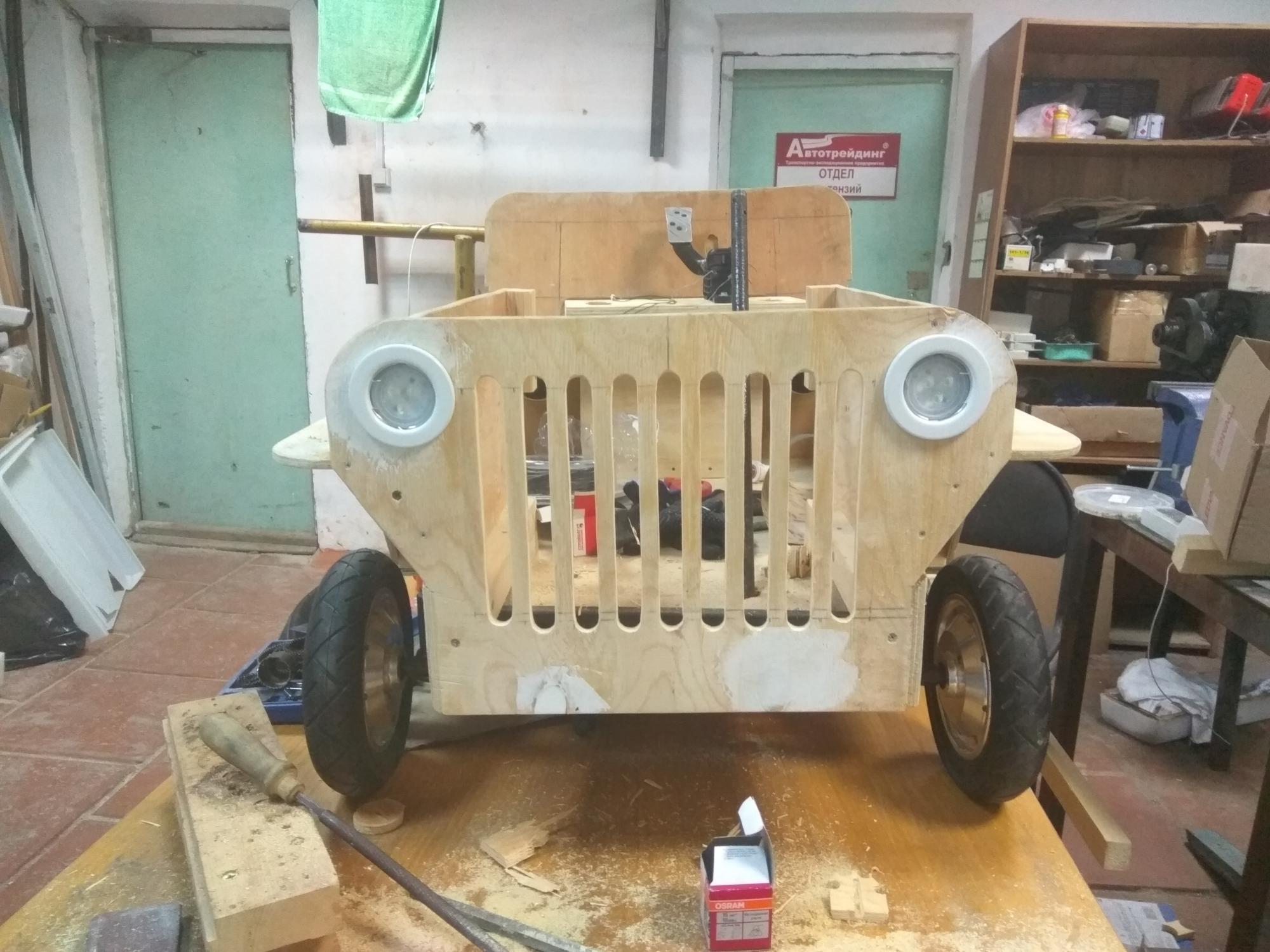

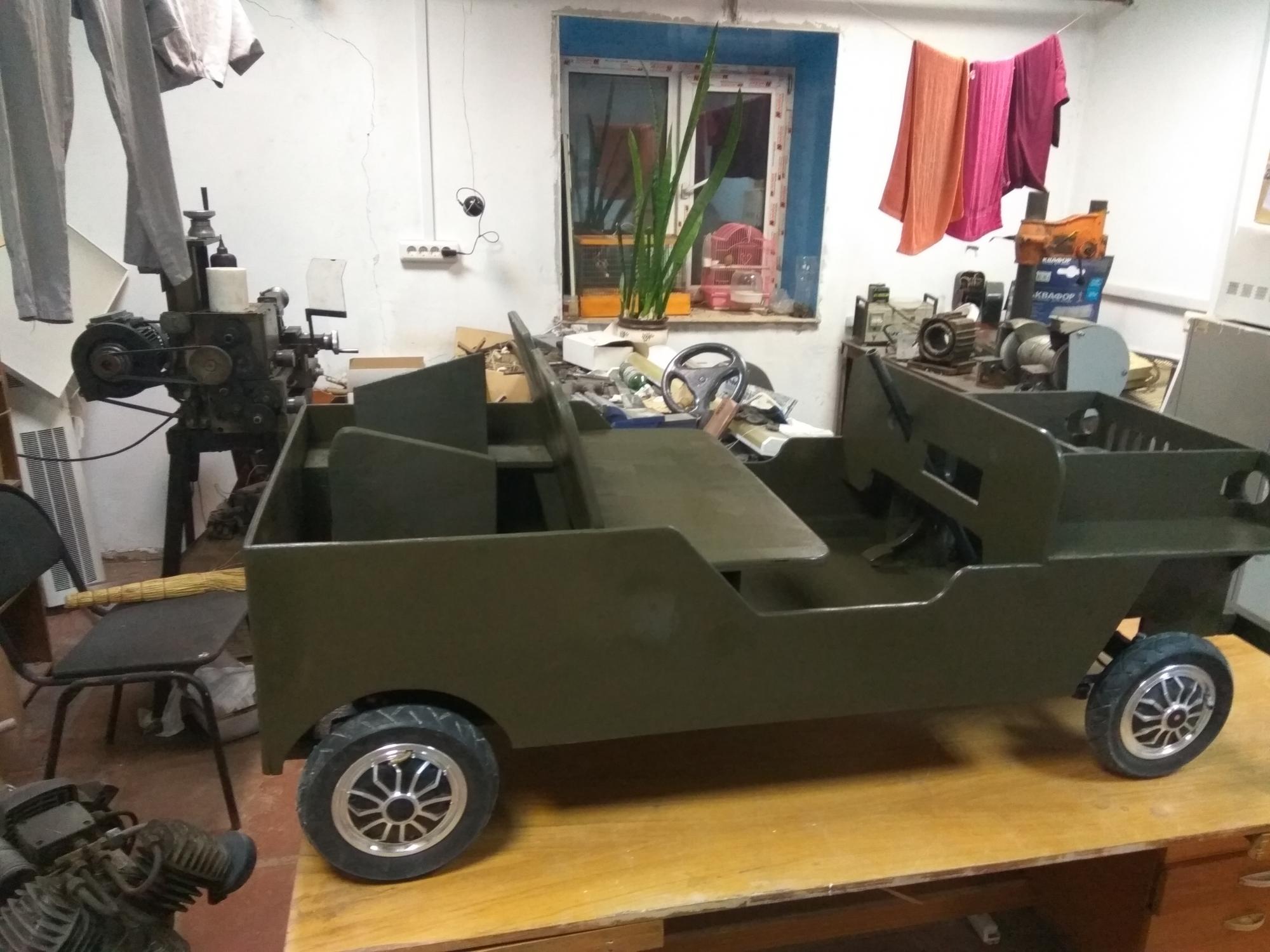

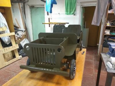

Сын очень хотел машинку, но в магазине дорого и слебенькие они.
Решили посмотреть в интернете что-нибудь :) ты увидели Виллис и решили повторить, но многое не доступно и дорого.

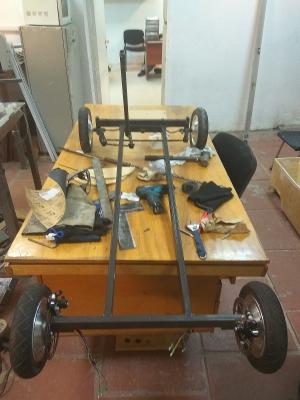

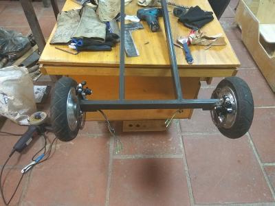

Нашли колеса от гироскутера за недорого. И на их базе решили сделать.
Фанеру взяли 9 мм. А сидение со спинкой и щит приборов 12.
Рама из проф трубы 40*20*2.
Постепенно тему дополню и опишу что и как.

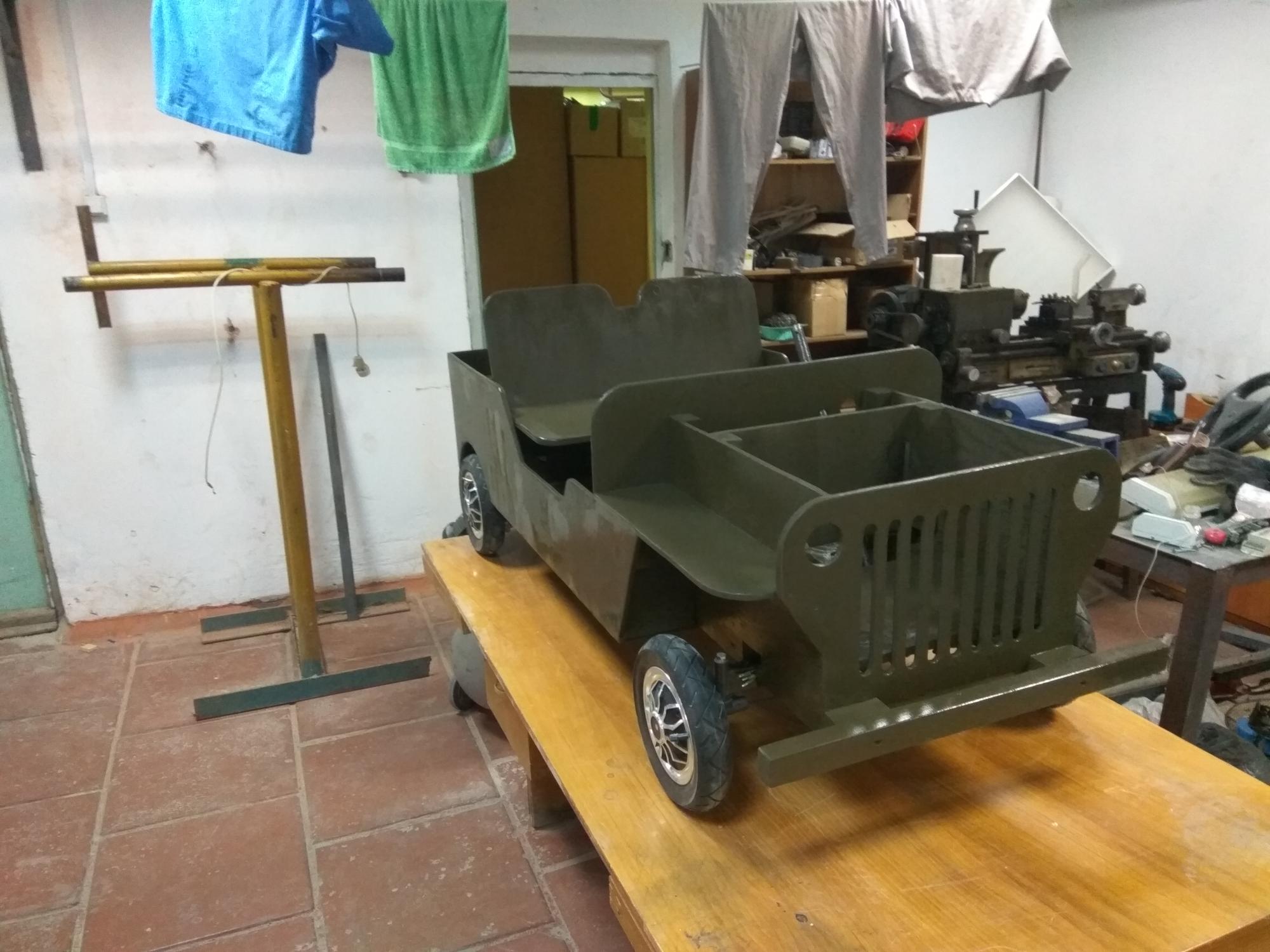

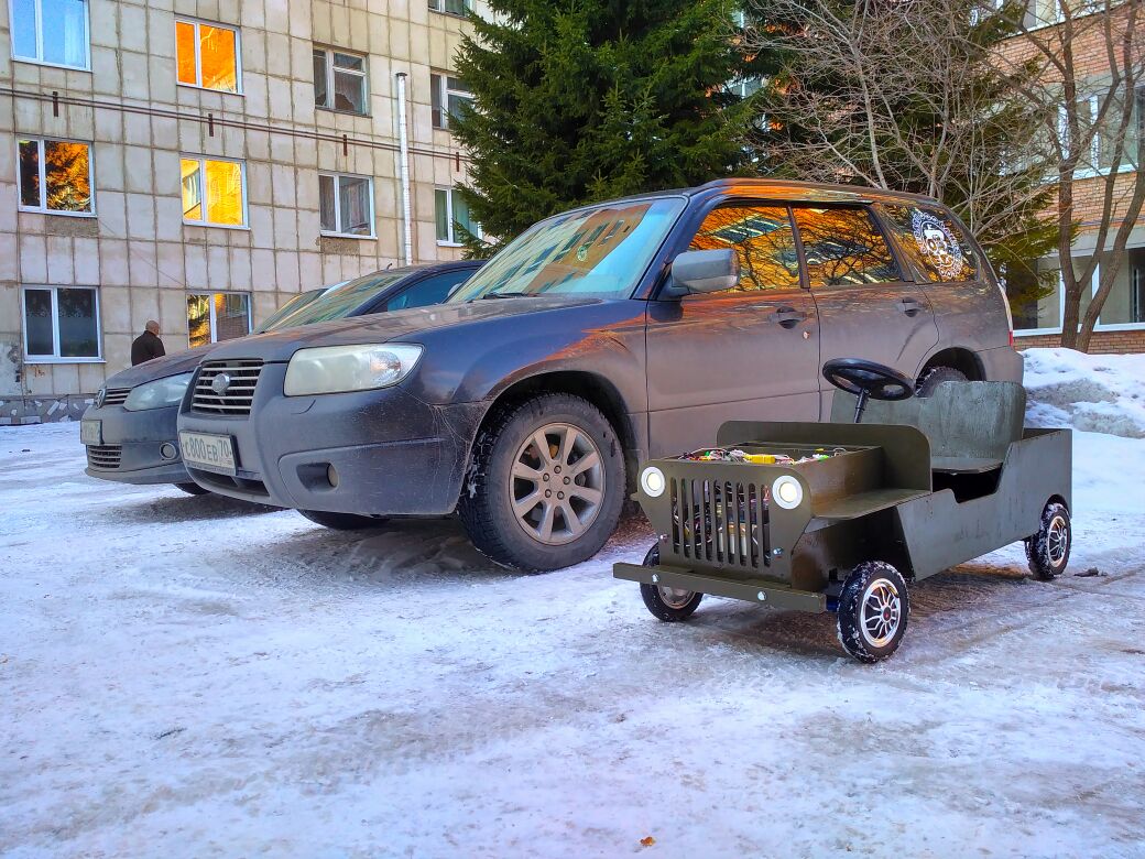

Машинка получилась замечательная, возит двух взрослых детей по 80 кг :)))

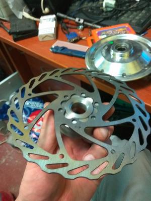

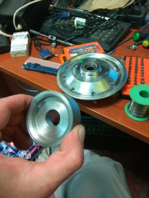

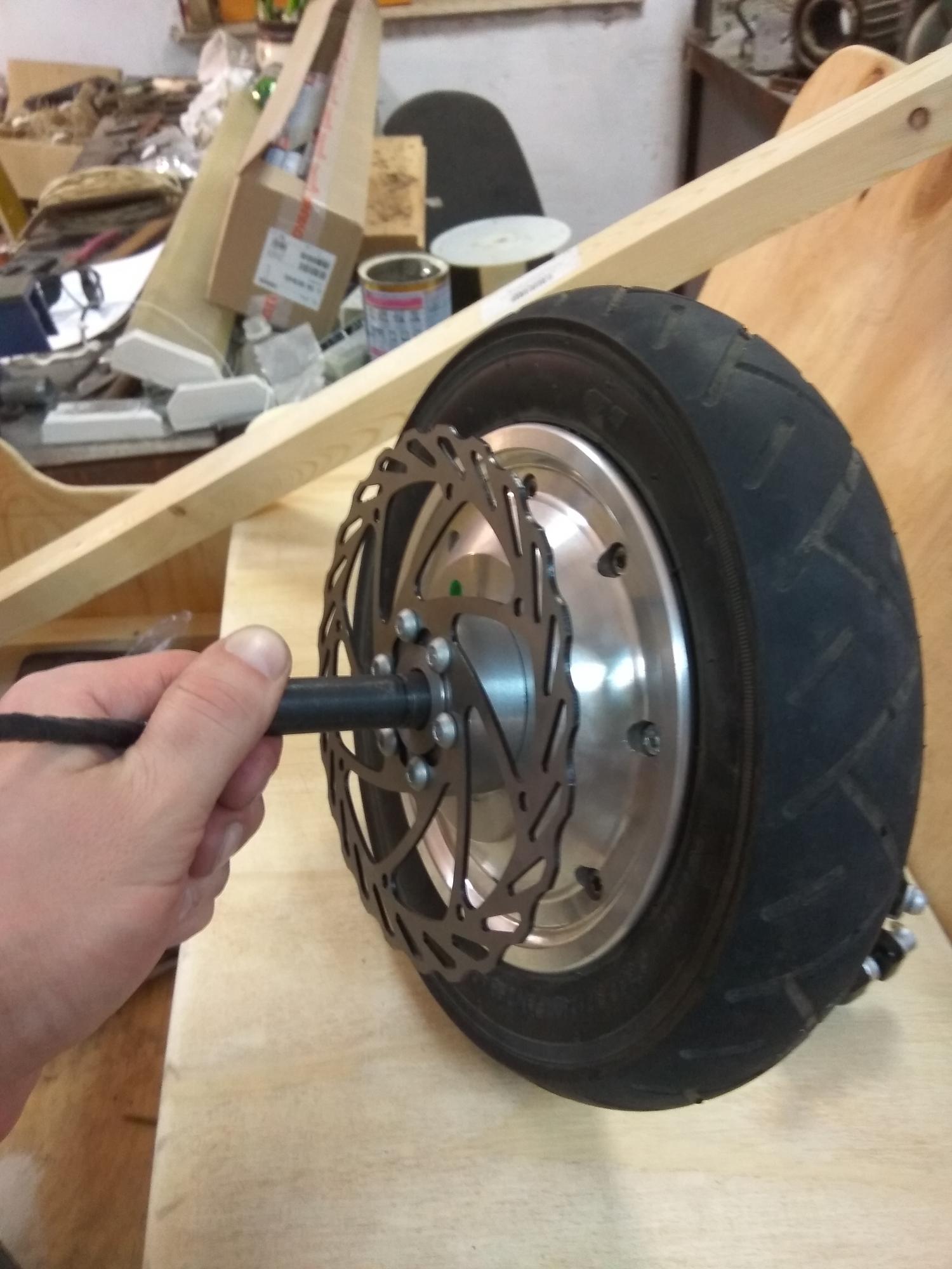

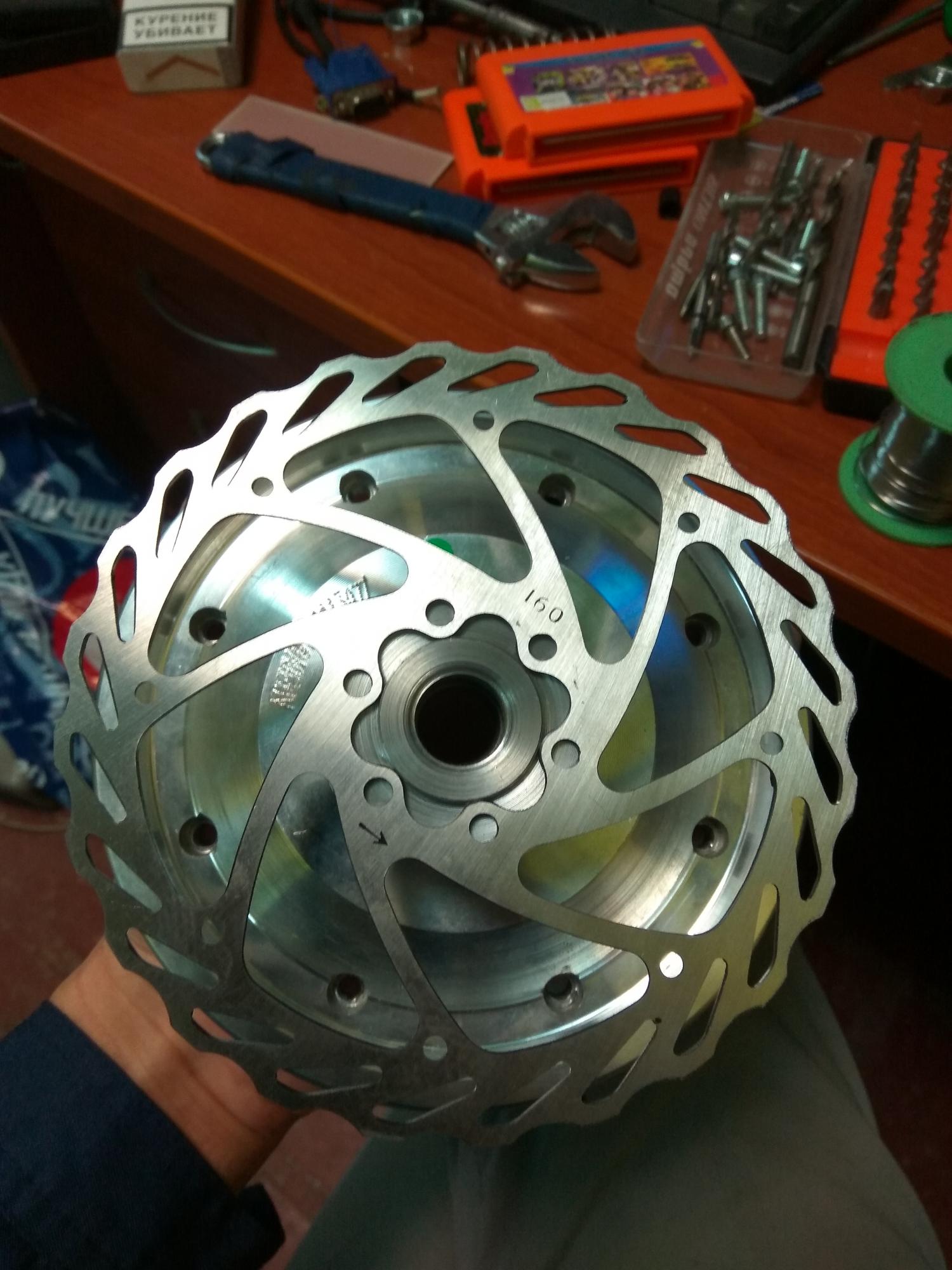

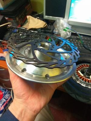

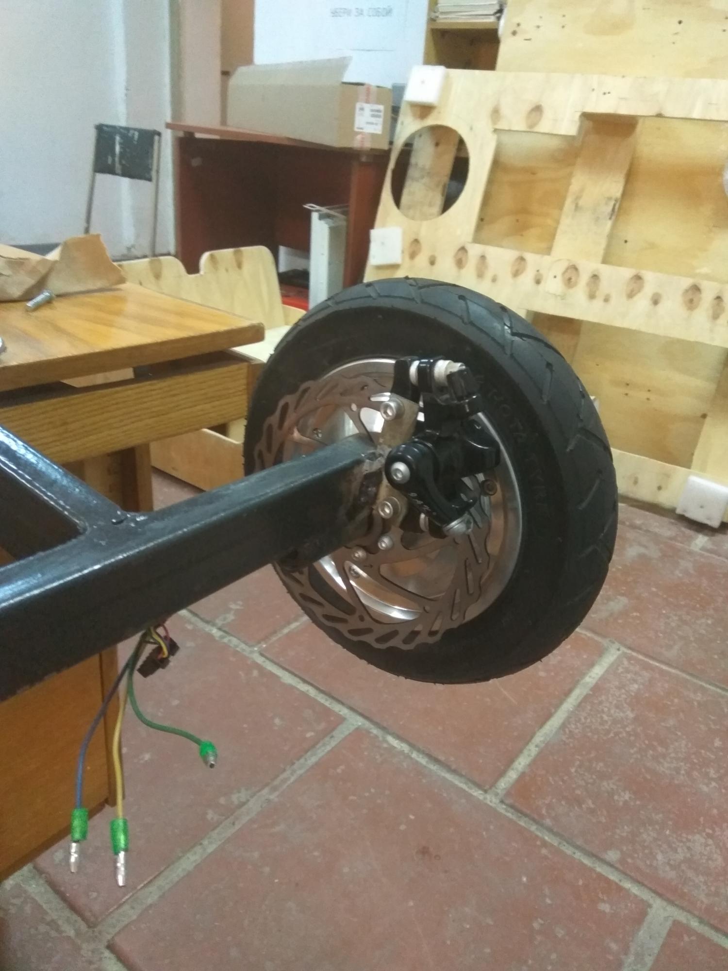

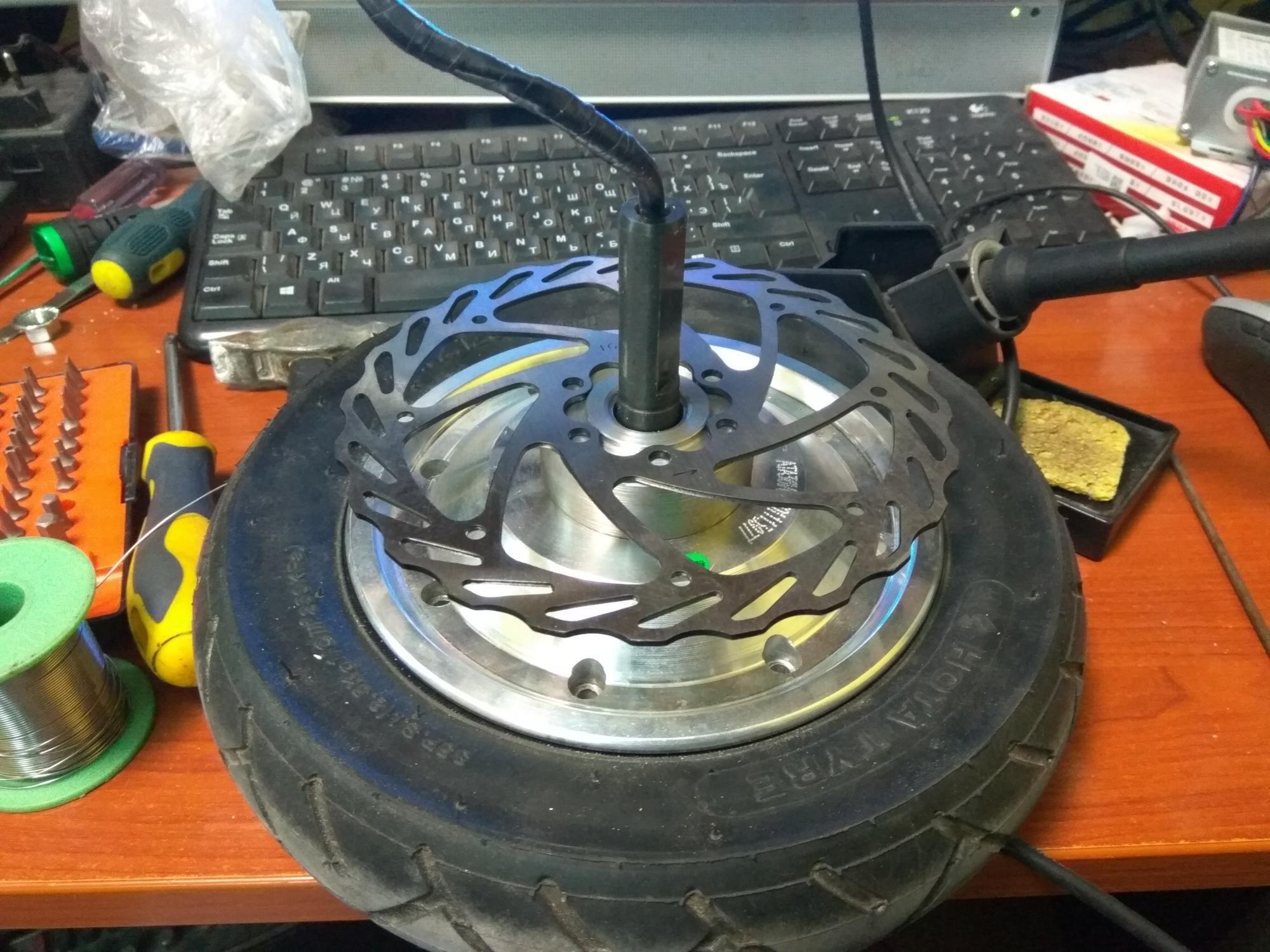

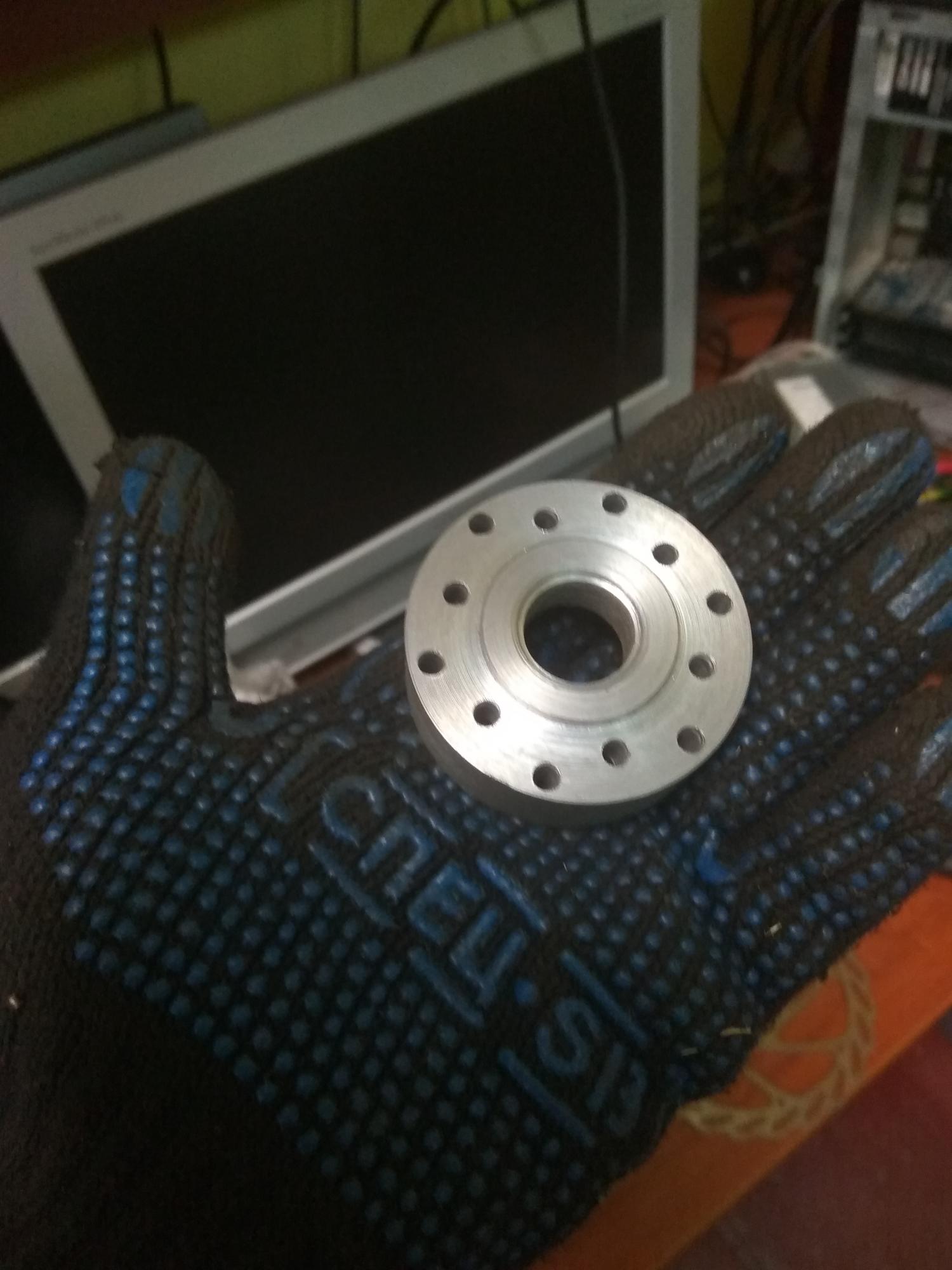

Крепление тормозного диска к колесу

Эх, колесики не виллисовские )) Но думаю, найдете подходящую резину, здесь в соседних темах было у кого-то!
А... это.... полный привод что-ли? 4 или 2 мотор-колесика :-)
И про батарейку тоже расскажите  :exactly:
Aless11
Хорошо получилось! Но маленькие колеса весь вид портят!
Bateryman

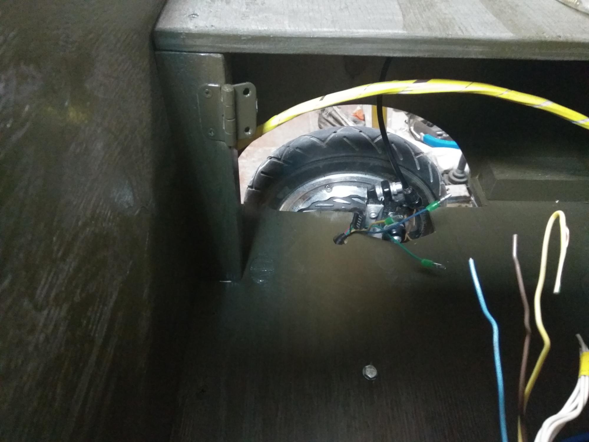

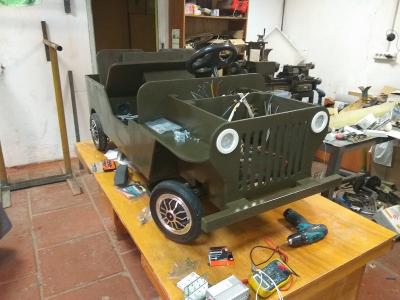

4 колеса гребут :) там под капотом 4 контроллера. А питают это дело 8акб по 5.5 Ач. 48 в. Соединены попарно и затем б батарею на 48 вольт. Педаль газа от мазда атенца мпс. А под капотом ещё 3 акб, включены в параллель. Питают свет музыку и т.п.

Ну при цене машинки пластиковой 10-15 т.р. в магазине. Мои затраты пока около 8-9 т.р.
Акб 0 руб.
Фанера 1000 руб.
Металл 0руб. из того что под ногами.
Моторколеса 3000р.
Контроллеры 2200р.
Тормоза 1500р.
Педаль газа 150р. с авторазбора.
Все что по электрике (провода, тумблера, реле, кнопки, пакетник и т.п.) халява.
Болты саморезы почти все нашлись в заначке, на 150 руб что то покупал.
Фары из светильников, а лампы по скидке 250 руб всё в сумме.
А да, ещё рулевое переделал, поставил рейку от 2109. Обрезал и на станке втулки изготовил.
Рейка 500руб.
Вот и все затраты вроде бы.
Конечно если все материалы купить то цена стремиться к 20-25 т.р. :) может и больше.

диски тормозные чем оградить бы. уж очень близко к полотну. возможно замена резины на более высокопрофильную поправит ситуацию.
