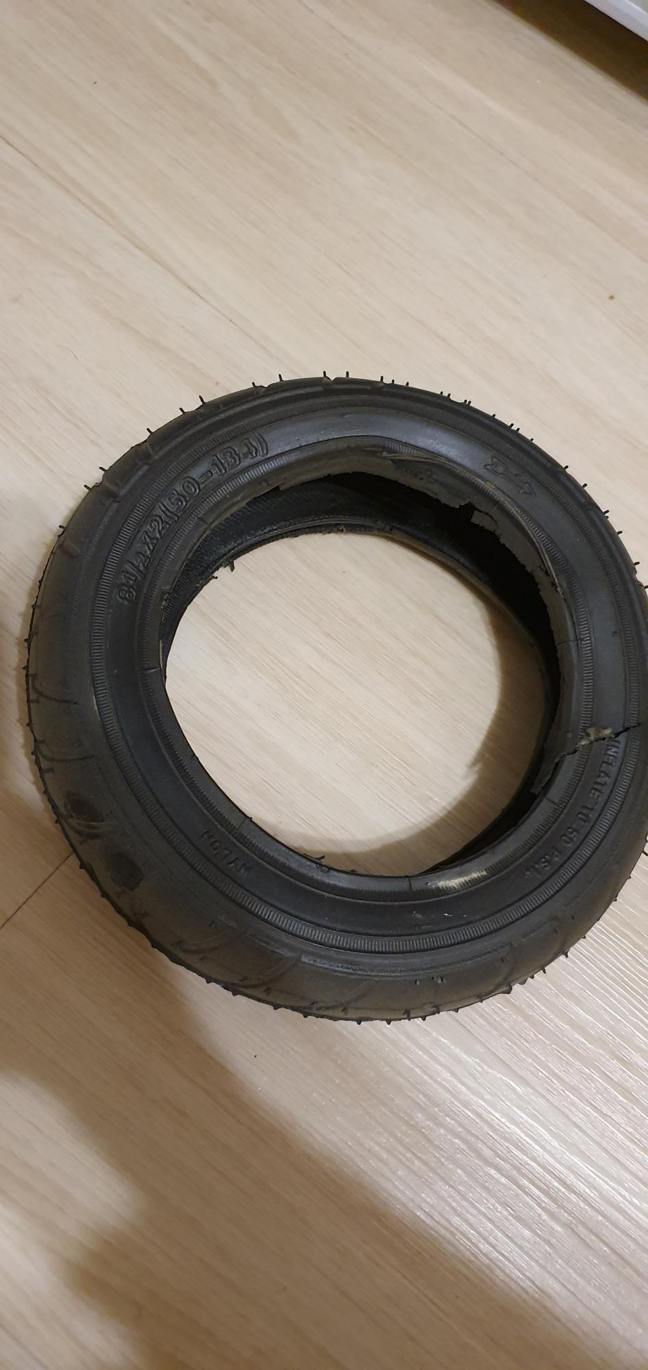

Постоянно лопается камера на электро самокате. Что делать ? HELP !!!

Да, мастер веломонтажа, после того, как я третий раз к нему вернулся со спущенным колесом - предположил в том числе и этот вариант, и я просто дал добро сменить покрышку, поставить другую, новую. Которую, кстати, и разорвало потом, когда я целенаправленно решил перекачать колесо, в качестве способа решения проблемы. Потому что камера тогда стояла обычная, 10х2.125, а успешно использовать нестандартное давление у меня получилось только с применением более крупной камеры, или, говоря по-другому, более толстой камеры, камеры из более толстой резины - 10х3.5, которая это давление будет держать.
И, все же, по-моему опыту, именно описанное nad.antip смещение камеры при ускорениях на колесе небольшого диаметра - приводит к появлению в ней трещин, замятий, морщинок, где потом происходит потеря герметичности. Или, точнее, смещение покрышки относительно камеры, да.

в реале всё легко превосходно делается. только Я бы сказал так  - колёса 10х 2.25 - 2.5 переделывать в чисто бескамерные смысла нет. Намного надёжнее просто герметезировать сосок у камеры.
Как Я делаю:
беру толстую камеру, аккуратно вырываю у неё сосок а на его место ставлю бескамерный  https://aliexpress.ru/item/32839177162.html  , который зажимаю через обод.
далее герметиком - формирователем прокладок  типа такого https://bi-bi.ru/product/e0000032109  смазываю обод, и покрышку внутри по бортам далее собираю, заливаю в камеру 50 - 100 грамм https://bi-bi.ru/product/e0000032178  и балансирую при давлении 0.2-0.3 Атмосферы. Потом качаю до 2.5 - 3 атмосфер.  Для моих 110 кг в труселях больше качать не надо. Раз в неделю тупо подкачиваю. автоматическим насосом выставленным на давление 3.1 Атм. (как раз остаётся 3 после снятия накачки)
Всё. Если следить за давлением и не ездить на давлении менее 1 Атмосферы то колесо получается чуть ли не вечным.
Главное вытащить то, что прокололо покрышку и подкачать. И на следующий день опять подкачать.
так как антипрокол в течении суток постепенно забивает дырку.

Через сосок (между соском и диском) при проколе травит это во первых.
Во вторых камера после прокола немного сЪезжает и закрывает дырку. главное посторонний предмет вынуть.
Я так ездил до тех пор пока покрышка не забубырила из за того что стекляшка перерезала корд.
По факту, после демонтжа, в покрышке и камере было 7 дырок а ведь почти и не спускало - подкачивал раз в неделю
