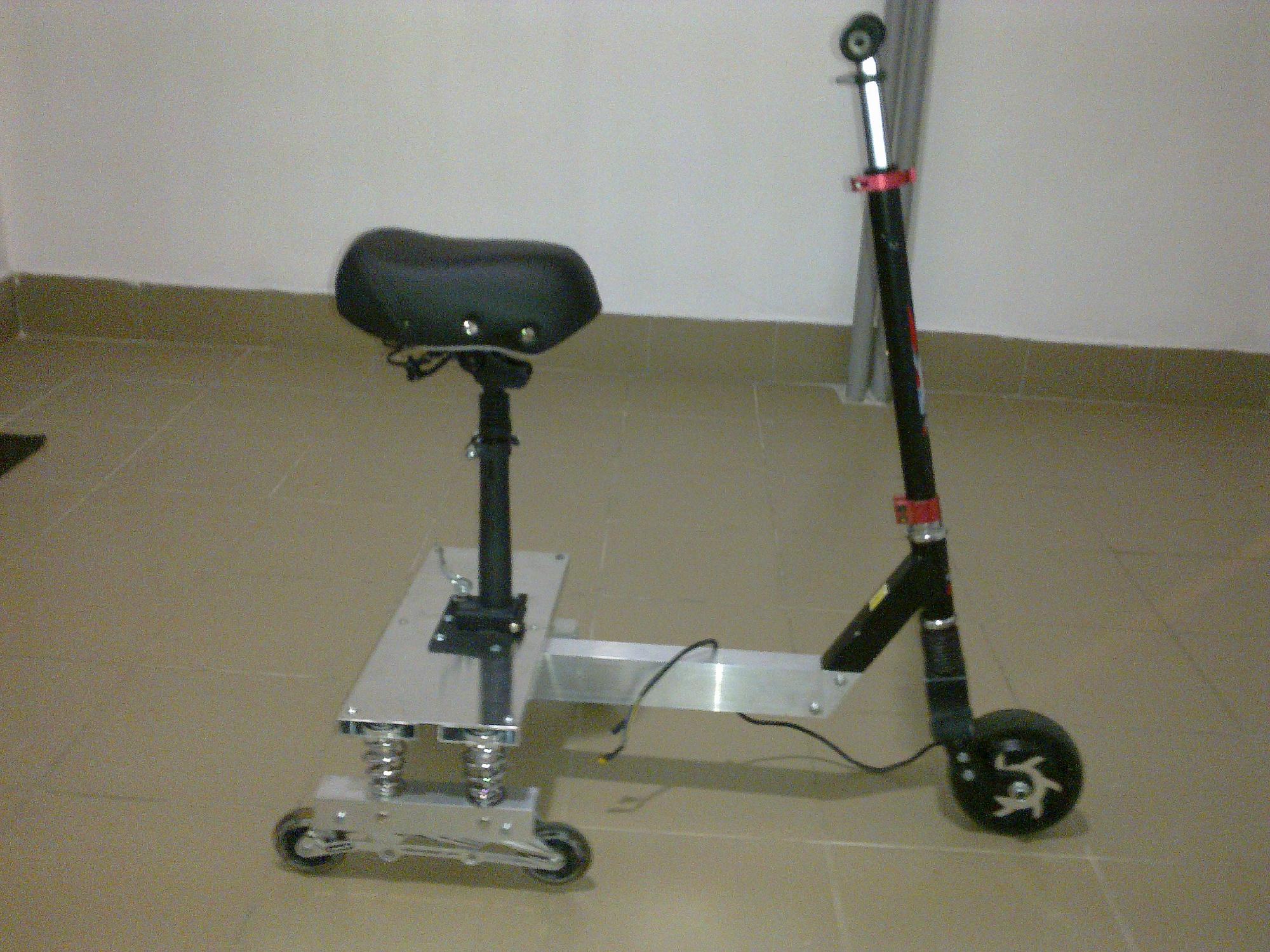

Всем доброго дня друзья !
У меня проблема- вопрос. :neg:
Имеется переделанный самокат Oxelo 9 в электро.
Все супер, за исключением того момента , что постоянно лопается камера внутри покрышки. Колесо Micro air wheel 200mm. Обычно на ходу, именно в тот момент, когда не ждешь. В сервисах , когда производили замену говорили о том, что надо бы постоянно следить за давлением внутри шины, примерно раз в неделю подкачивать . Это делаю, но делу это не помогает, все также происходит с периодичностью.
Возможно у вас у кого то есть опыт с перехода подобного колеса на подходящее ,но более надежное ?
Или же возможно как то укрепить камеру, чтобы она не лопалась?
Или же есть литая резиновая какая-то хорошая или же бескамерная?
Знаю, что у Xiaomi Mijia постоянная такая же проблема и там как то научились взаимодействовать с ней , меняют на литье чтоли ..
Сразу говорю, что на обычное полиуретановое -зубодробильное переходить не вариант совсем ))
Подскажите плиз , молю !

По своей велосипедной практике скажу, что возможно причина в плохом качестве камеры.
Я как то повелся за низкой ценой, накупил с Aliexpress камер, а они просто расползались по швам. В итоге, я просто заклеиваю проколы в старой но качественной покрышке.
Ну а вот глядя на то что с сяокатами происходит - действительно, можно предположить, что камера протирается о покрышку из-за  низкого качества последней и больших нагрузок (все-таки вы элекрофицировали ногокат). Тут можно взять старую камеру, разрезать и проклеить ею покрышку изнутри.
И я так понимаю, что Вы в сервис обращались, сами характер повреждения не видели? Что там именно проходит важно понять. Прокол, замятие, протирание... Может источник проблем все еще внутри покрышки и рвет вам камеры раз за разом

Не прокол ! Замятие ага и протирание, так в центре и сказали. Старой уже нет естесственно, а новые один всевышний знает какого качества они поставили ...

Нет у сЯоката проблем с камерами.  Есть проблема с пользователями которые не подкачивают колёса и ездят на полуспущенных. Отсюда и проблемы с перетиранием камер. Купите  антипрокол hi gear hg5308, залейте 30 мл в камеру. и забудьте о спускании колеса.

Если хотите остаться на пневматике. Проблема с камерами вызывается тем, что в маленьких колесах при старте и торможении происходит смещение покрышки относительно обода и камеры. Камера соском к ободу фиксирована. Внутренняя поверхность всех покрышек шероховатая. Теоретически это должно уменьшить скольжение покрышки, но фактически лишь ускоряет протирание камеры.
Все советы по высокому давлению в шинах - это попытки распереть покрышку, и не дать ей вращаться относительно обода.
Эту проблему (не дать вращаться покрышке вокруг обода) можно попытаться решить и по другому - приклеить покрышку к ободу. Заранее смазываете обод резиновым клеем. Даете ему высохнуть. Затем так же поступаете с покрышкой. Надеваете покрышку на колесо. Накачиваете, чтобы покрышку хорошо уперло в обод. Затем, приходитесь по ободу феном. Лучше, если это будет промышленный фен. Но, на худой случай сойдет и фен жены. Ставите его на максимум, и нагреваете обод до 60-90 градусов, и выдерживаете так 10-15 минут.  При нагреве происходит окончательное высыхание и полимеризация резинового клея и покрышка намертво прикипает к ободу.
ybynty
[user]nad.antip[/user], очень грамотный и подробный ответ по этой проблеме дал, думал написать, но по сути - уже нечего.
Добавлю, что у меня была такая проблема на 10-дюймовом мотор-колесе на сидячем электромопеде, камеры менял каждые 50 км пробега, мастер в веломастерской уже не хотел браться за перебортовку. Из старой камеры делал флипперы на обод, повышенное давление закачивал (в тот раз вообще подо мной знатно бахнуло). Ось уже еле затягивал, так резьба от постоянного затягивания-раскручивания сьелась. В итоге что мне помогло: я купил итальянскую резиновую ленту, ISOEL, self-amalgamating EPR insulating tape. Она как изолента смотана, но при растягивании она становится длиннее и тоньше, а её слои, один на другой - слипаются, минут за 10. Она дорогая, рублей 500, но её там много, и много где её оказалось возможным применить. Ею я обтянул внутреннюю поверхность диска, и, предполагаю, она мне заменила приклеивание, в методе nad.antip. И второе - камеру я взял гораздо более толстую, вместо 10х2.125 - я взял 10х3.5, как-то сумел её уложить в покрышку - и потом закачал в неё в районе 5-6 атм. И с тех пор тьфу тьфу МК пока больше не снимал.
