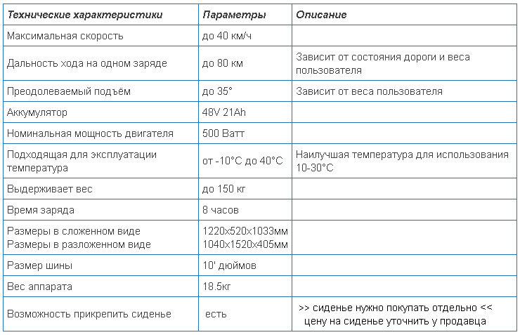

Ovinem 48v - это мощный складной электросамокат для взрослых.

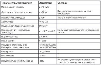

Характеристики устройства
Описание
Мотор мощностью в 500 Ватт заднеприводный. Максимальная скорость до 40 км/ч. Мощная батарея ёмкостью 21 Ач напряжением 48 V, выдает 1008Wh, что позволит проехать на одном заряде до 80 км. Зависит от веса пилота и участка дороги. Время полного заряда 8 часов.
Рулевая телескопическая.
На руле расположен дисплей, который показывает скорость, пройденный путь и уровень заряда батареи.
Слева расположены кнопки управления световыми сигналами, клаксоном и поворотниками.
Ручки складываются вдоль рулевой колонки, для этого необходимо потянуть за фиксаторы от центра и наклонить немного вниз. Механизм крепления  платформы к рулевой колонке без труда позволит складывать и раскладывать самокат для более удобного хранения и транспортировки.
По обеим сторонам руля расположены ручки переднего и заднего дисковых тормозов.Грипсы обычные,черные.
Колёса пневматические размером 10 дюймов. Имеется передний амортизатор.
Выдерживает Ovinem вес до 150 кг. И весит сам аппарат 18,5 кг, но это оправдывается его возможностями.
На электрическом самокате Ovinem безопасно ездить как в светлое, так и в тёмное время суток, благодаря яркой фаре и заднему габариту. Одной из особенностей этой модели являются поворотники, позволяющие другим участникам движения видеть, что ездок намеревается повернуть.

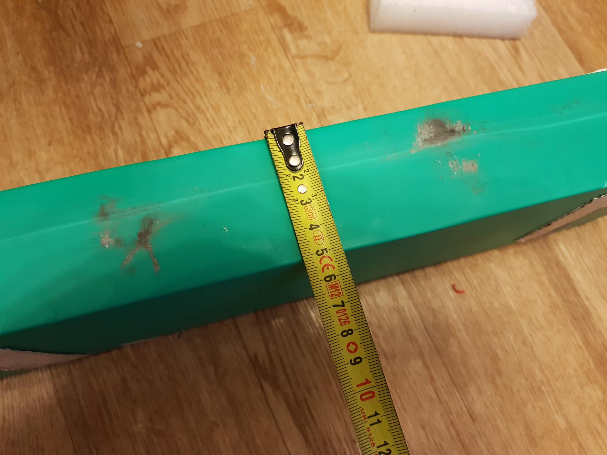

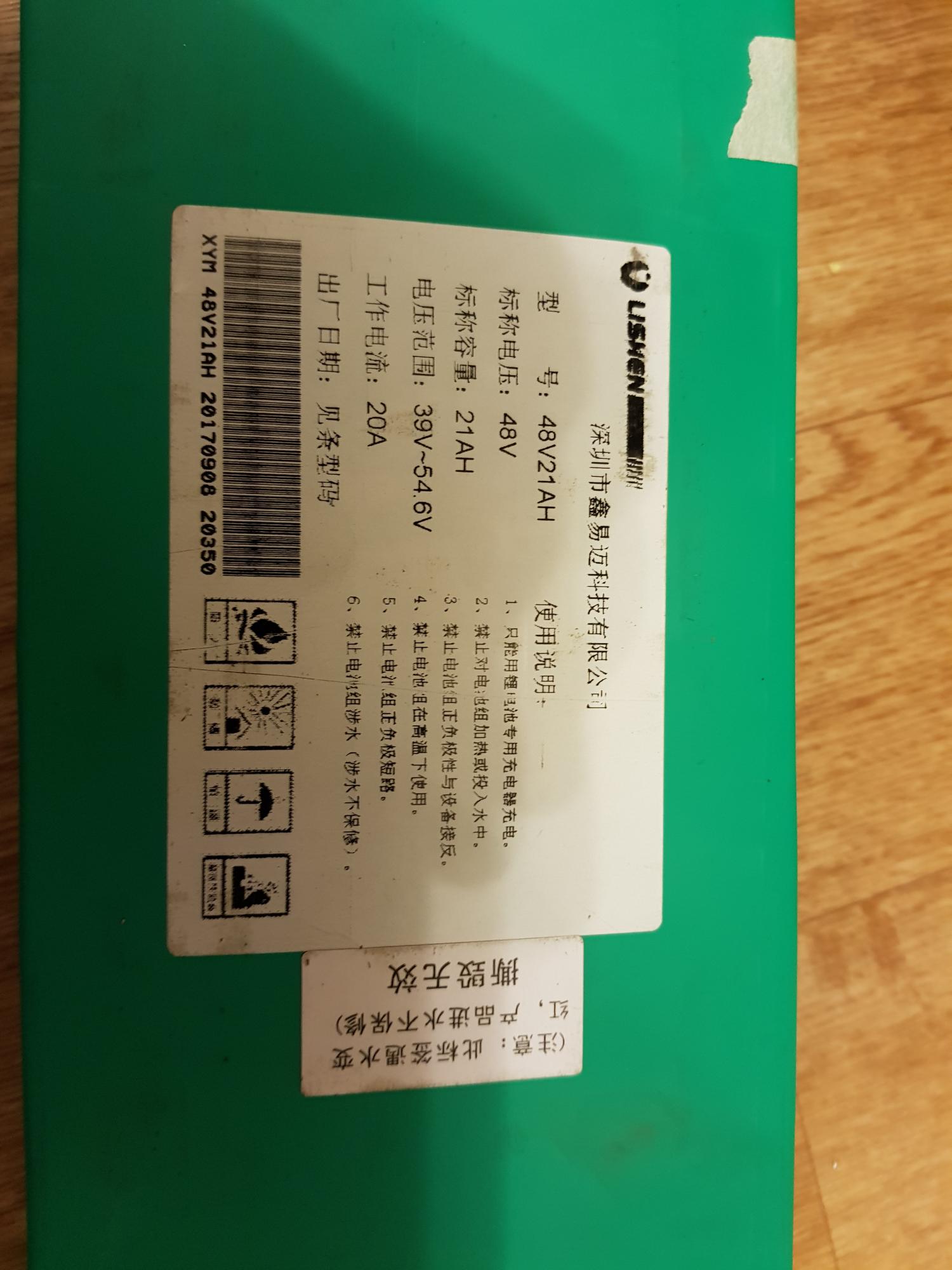

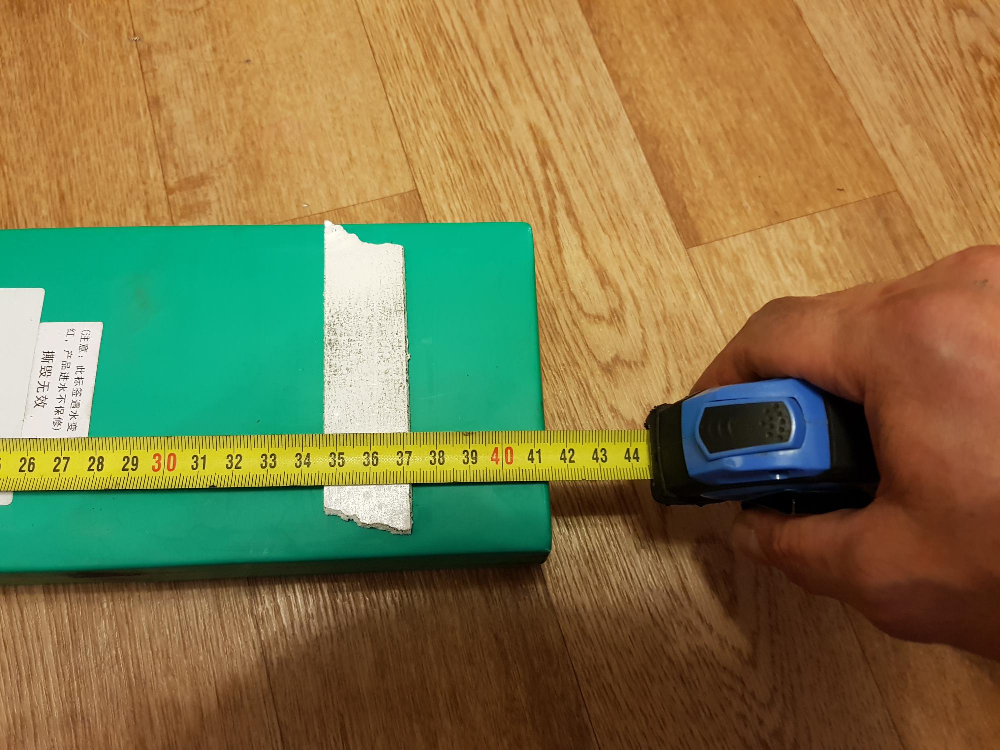

Фото Аккумулятора

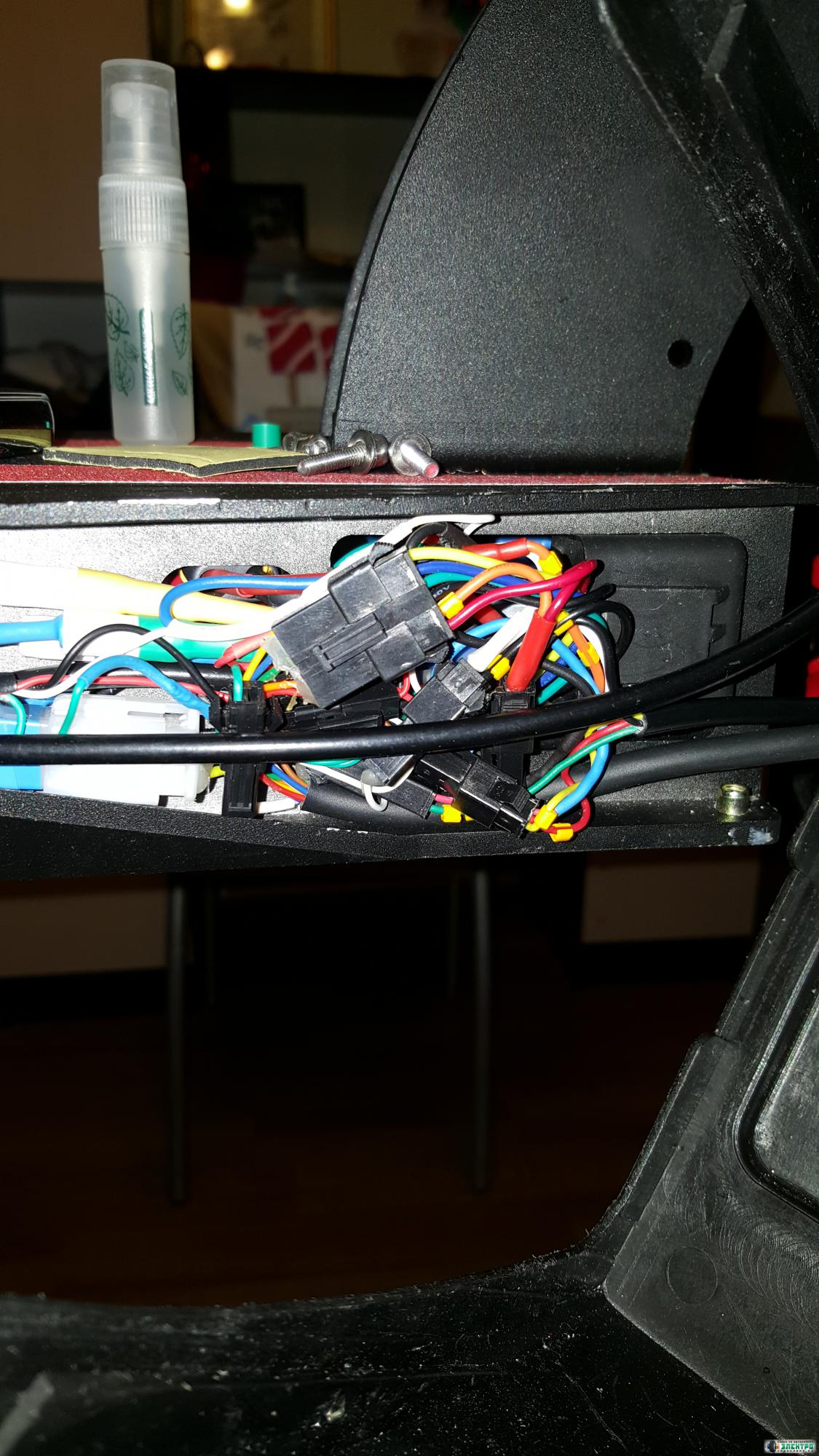

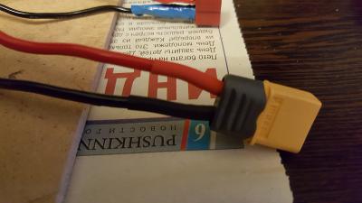

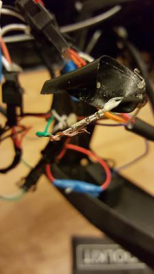

Поломки-Устранения

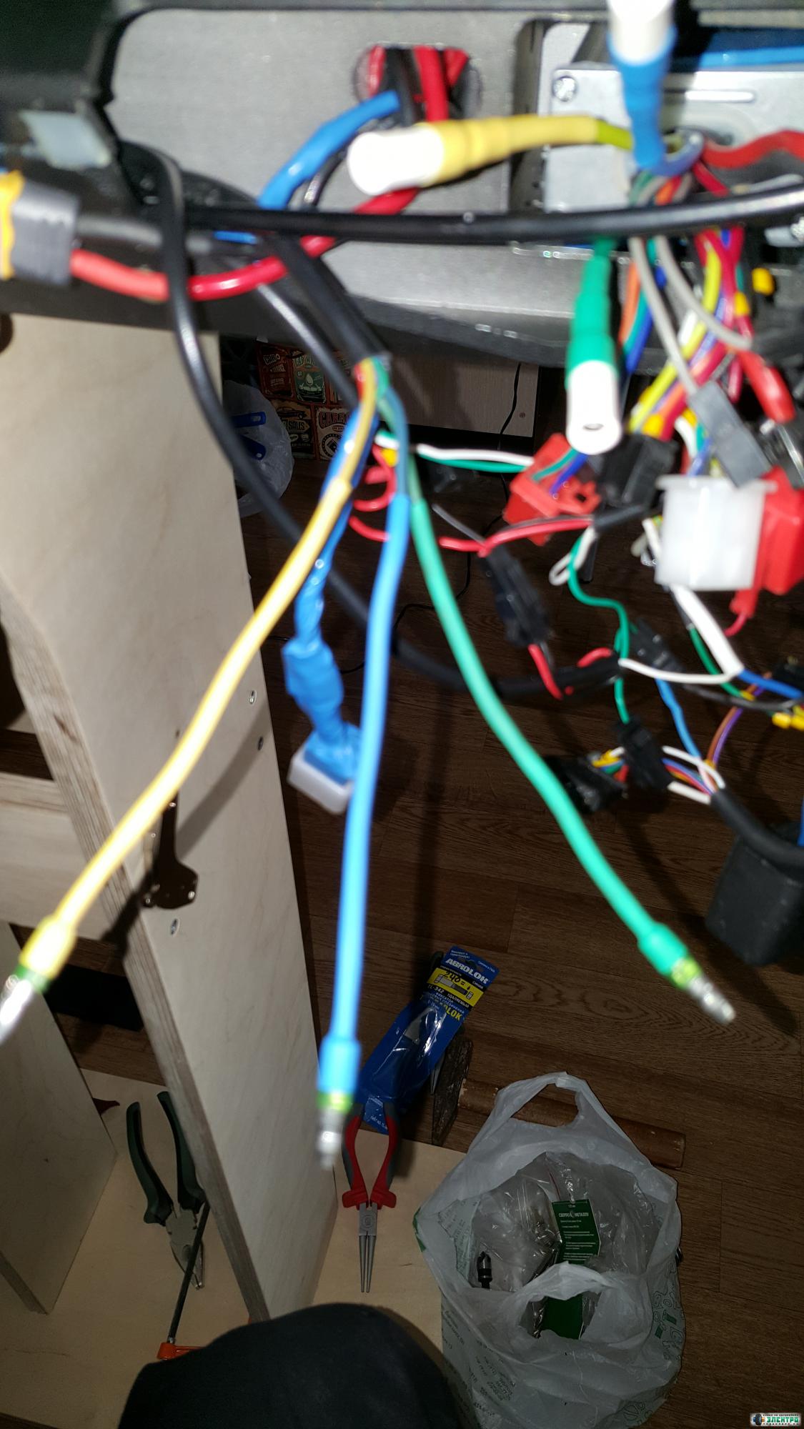

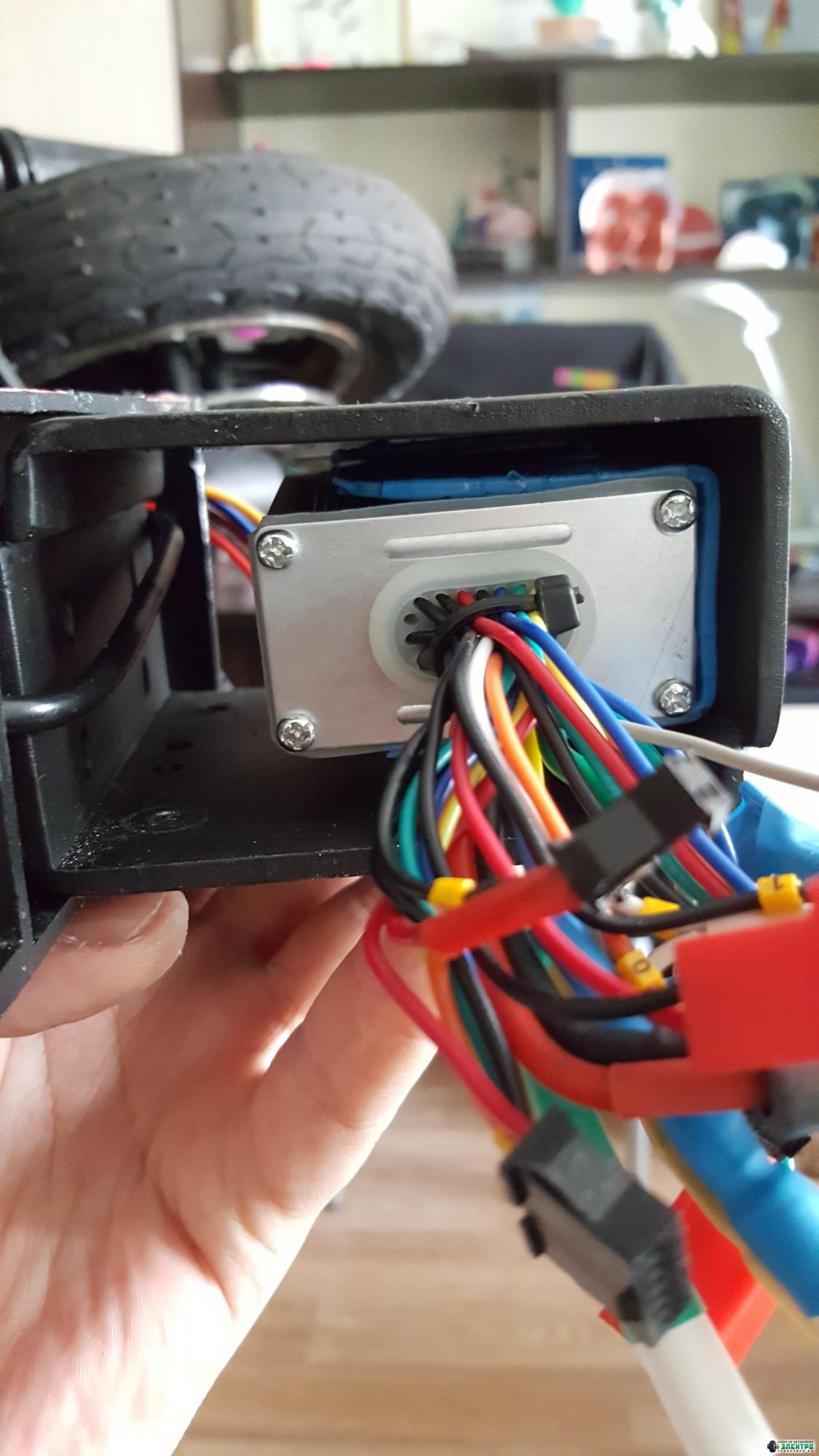

После покупки электросамоката, и после его герметизации, разъединения всей проводки и обратной сборки, была выявлена следующая неисправность- сработал замок Motor Lock, что это такое Motor Lock, как я понял из описания,эта функция с сигнализации дает команду контроллеру на блокировку мотор-колеса,и это в действительности так, если на брелке нажал замок, то при включении кнопкой вкл/выкл самокат не реагирует на курок,пока не снимешь с сигнализации, раньше мне необходимо было просто включить самокат с курка кнопкой вкл/выкл, и в путь, и если в простое самокат 10-15 мин, он сам выключался и подавал звуковой сигнал, что означало самокат выключен и обесточен, а при глюке мне необходимо было включить с курка и ещё запустить с пульта сигнализации дважды нажав кнопку молнии, потом только самокат работал, при замене на новую сигнализацию, все проблемы исчезли.Сигнализация подключения идет на 6 проводов, 2 красный/черный питание, 3 провода это:
GN-Motion Alarm
BU-Motor Lock
OG-Ignition Lock
RG- Positive power supply
BK- Negative power supply.
И один антенна.

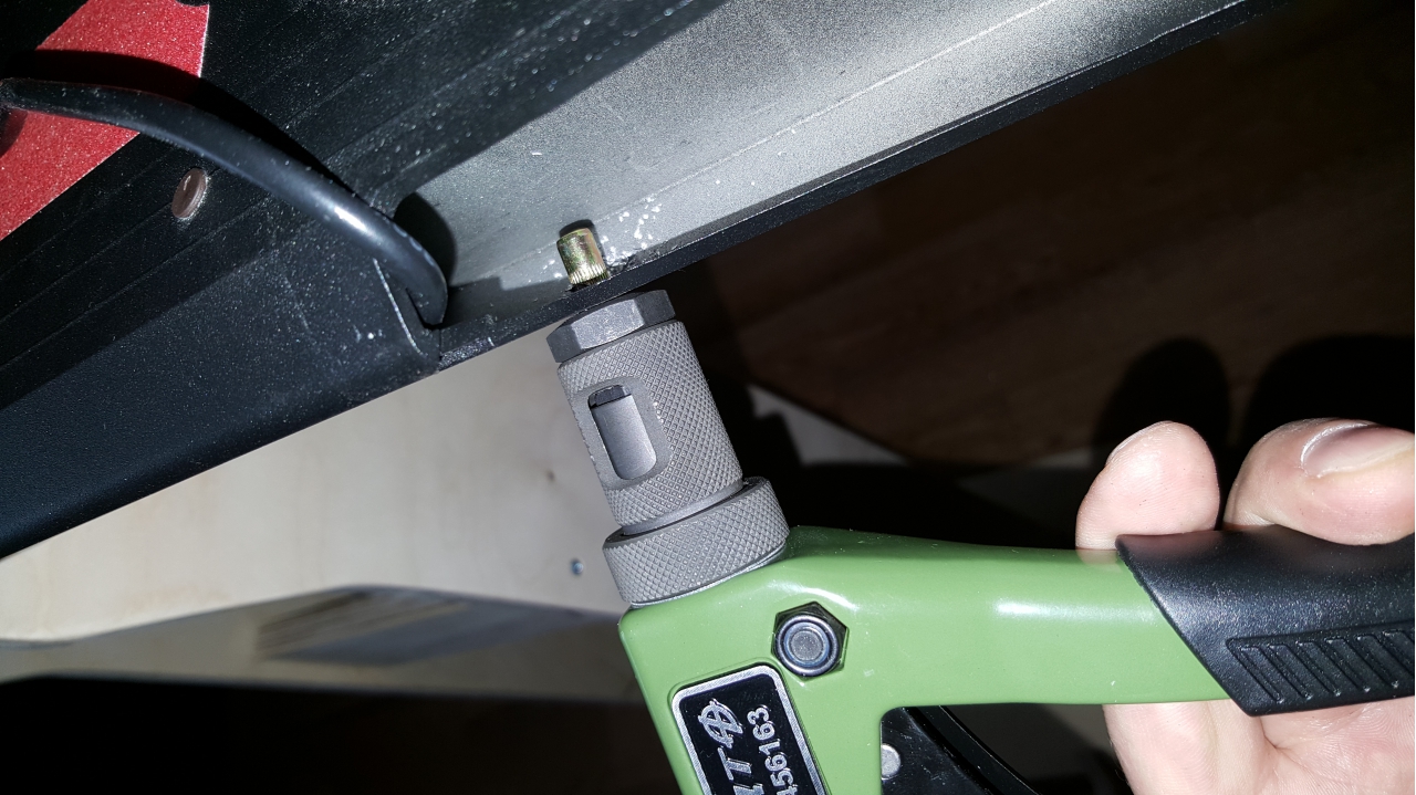

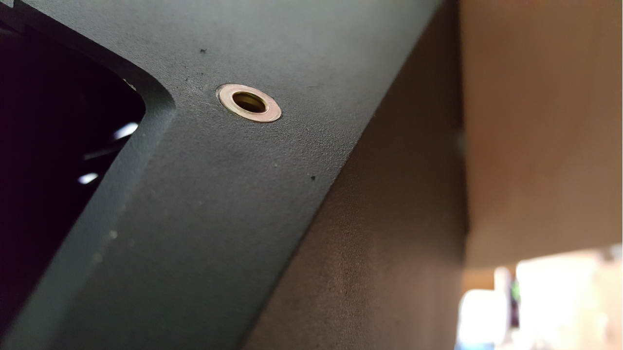

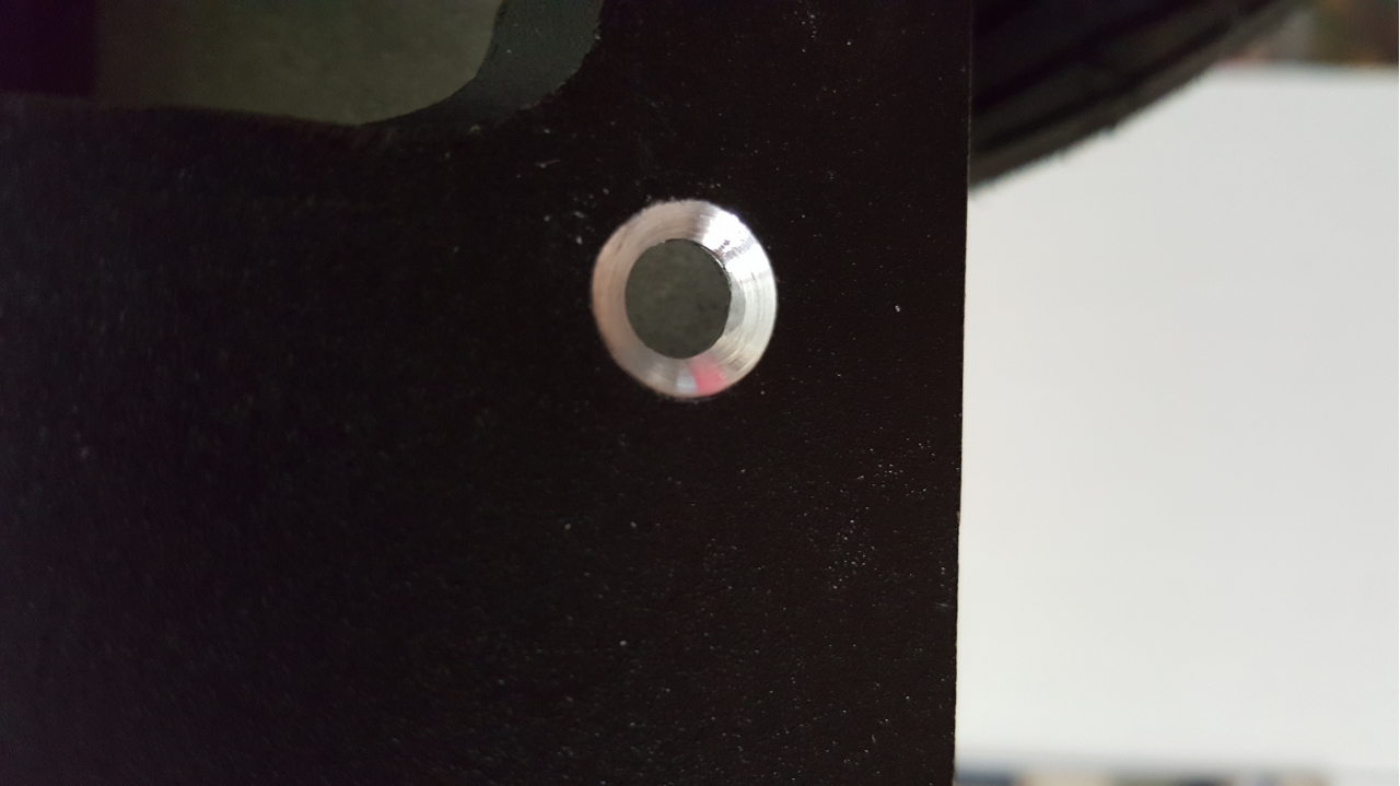

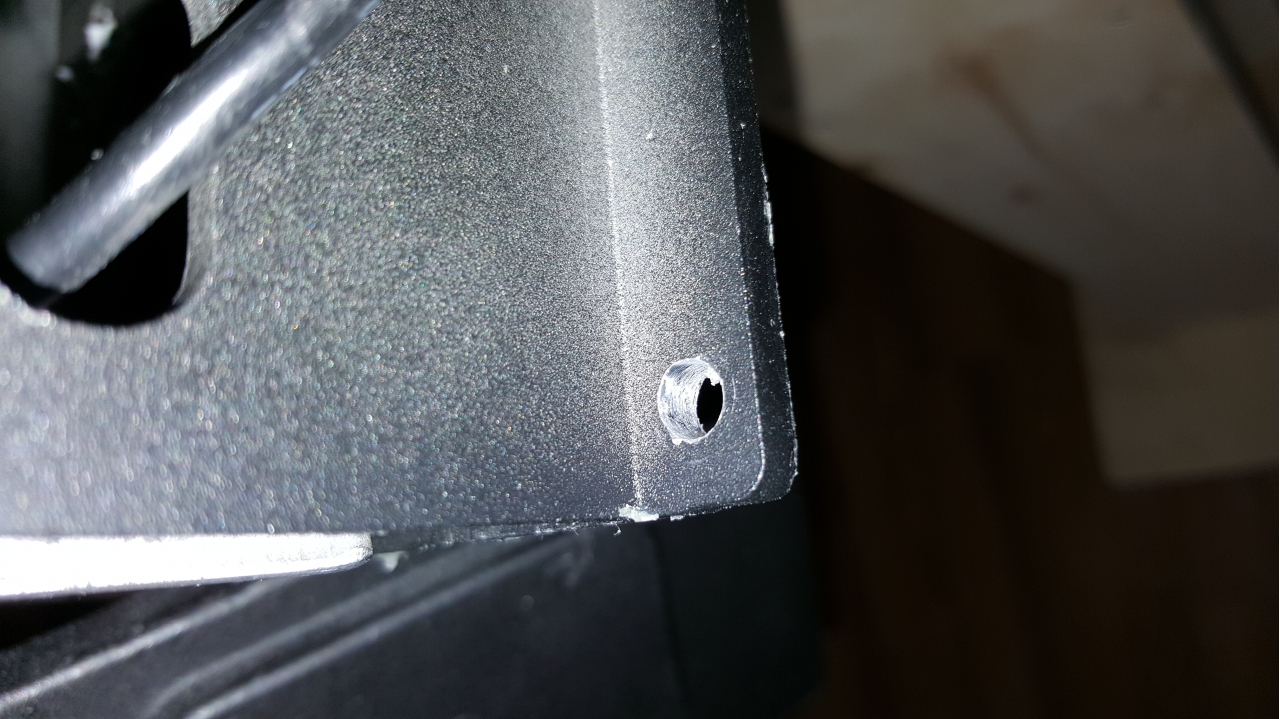

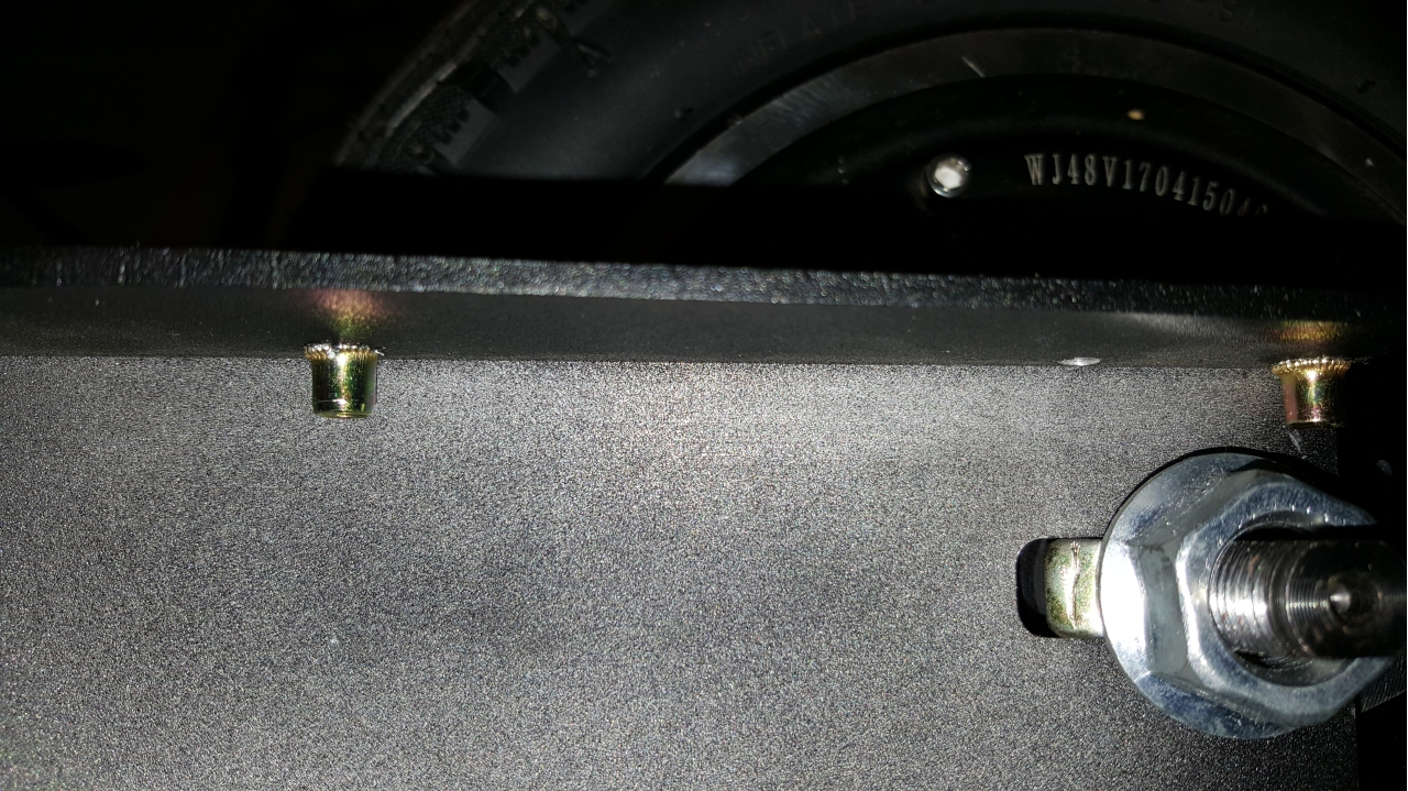

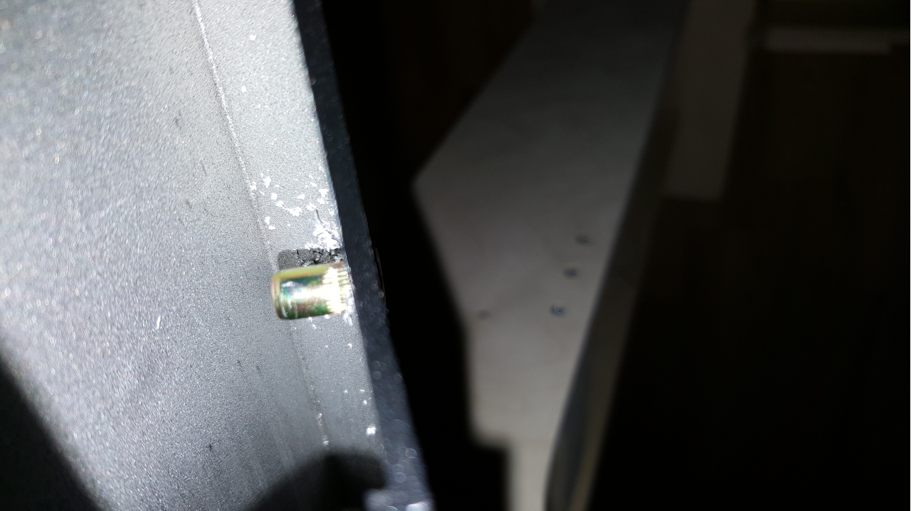

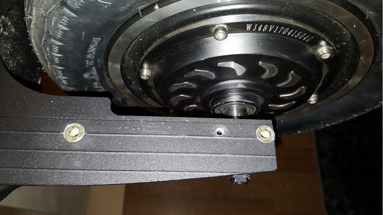

Установка резьбовых заклёпок
После приобретения электро-самоката Ovinem, и частого открывания деки в процессах доработок, стальные винты в алюминиевой деке слизывается резьба,немного перетянул или не попав по резьбе ей приходит "конец"
После чего принял решение попробывать установить резьбовые заклёпки,которые применяются в автосервисах и не только. Т.к винты были м4 то заклепки взял м4 но стальные,потайные,длину резьбовой заклёпки взял стандартную 11,0мм т.к в магазине не было другого размера под более толстый метал, Каждая длинна резьбовой заклёпки идет под определённую толщину материала,это я выяснил уже когда не получилось поставить вниз деки, но выход нашёл с помощью зенкера, который зенкует отверстие и делает заклепку потай, заподлицо с корпусом,ниже таблица какая заклёпка-сверло-и толщина метала для которого подойдёт.
Что вам понадобиться из инструментов:
1- Дрель или шуруповерт
2- Сверло по металлу нужного диаметра под резьбовую заклёпку которую будете устанавливать
3- Заклёпочник для резьбовых заклёпок( у меня был) но можно и без него обойтись с помощью Каленого болта нужного диаметра и гайка соединительная (муфта)+ 5-10 шайб или шариковый упорный подшипник+шайбы.
4- Резьбовые заклёпки
5- Зенкер нужного диаметра ( если ставите потайные заклёпки как в моём случае)
Может кому и пригодится моё решение проблемы с сорванной алюминиевой резьбой

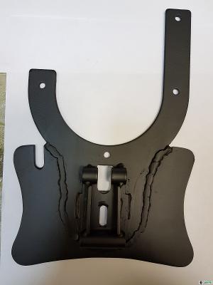

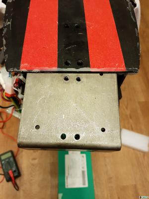

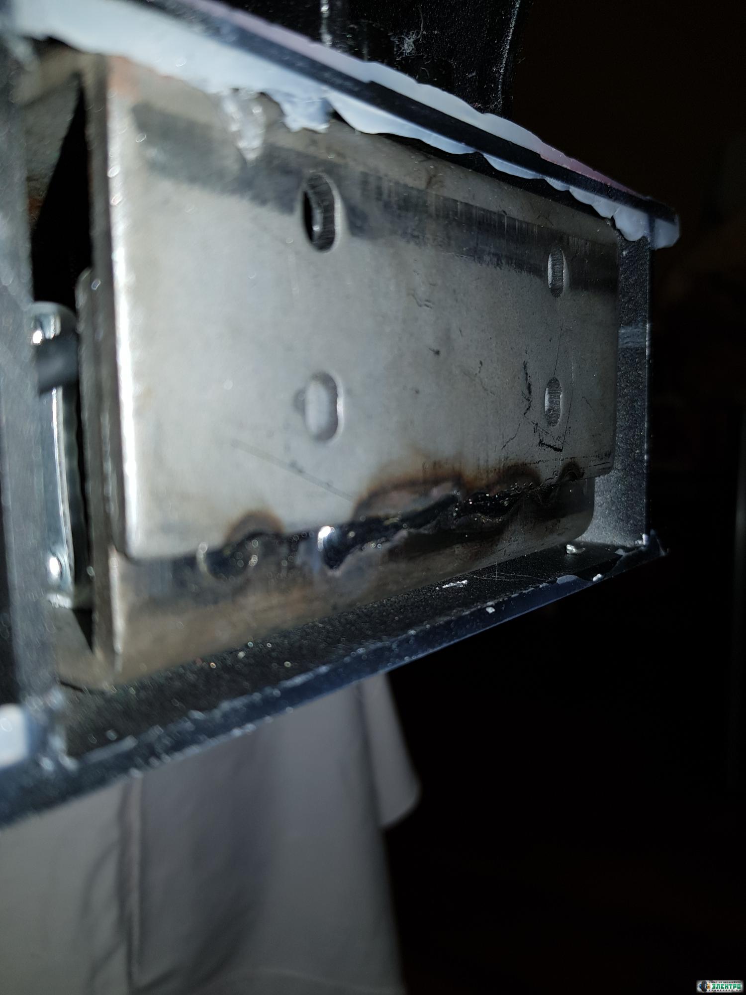

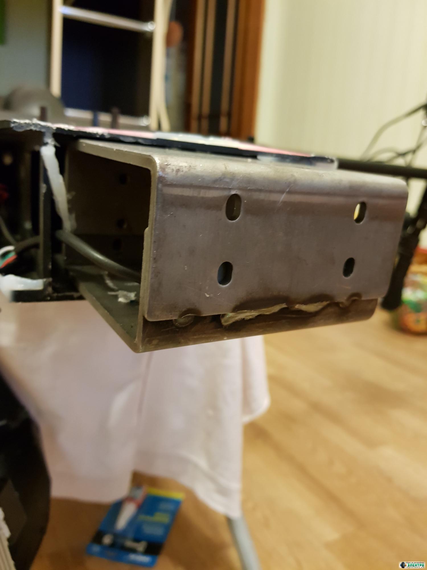

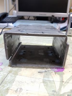

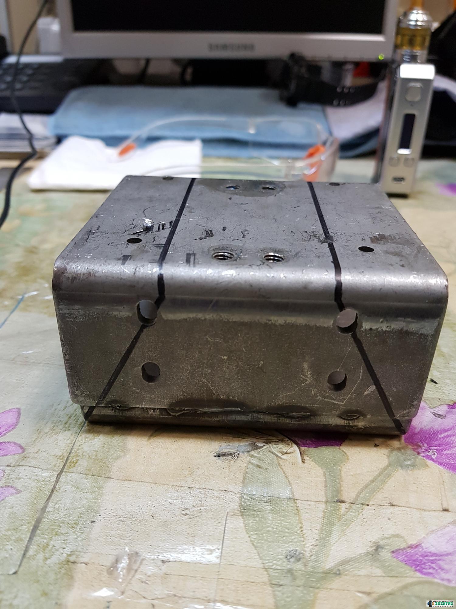

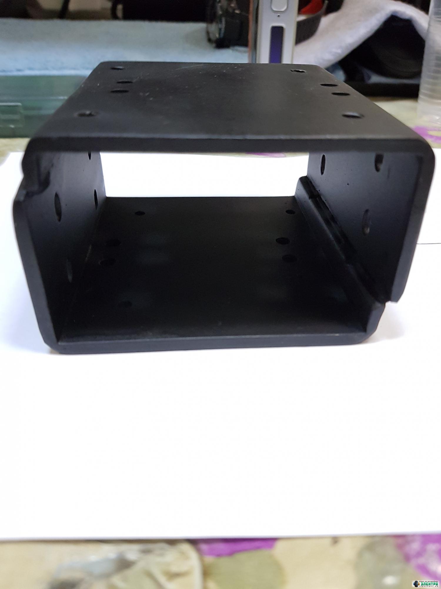

Доработка проставки крепления гуся
Изначально в деке был установлена проставка,в которую прятался контроллер и к этой же вставке крепился сам гусь.
как видно на фото,это 2 п-образные пластины просто сварены вместе, и через(одно место) у китайских друзей это норма.
Что было сделано чтобы добавить хотя бы немного места чтобы расположить там контроллер,с последующим его закреплением,и уклакдкой половины проводов вместе с реле поворотов.
Внутри этого изделия я обрезал 2 выпирающие части
Хотел еще срезать часть под углами как на фото,но не стал этого делать,так как алюминиевая дека должна полностью притягиваться к этой проставке.
в итоге убрав 2 лопасти внутри,добавилось места в 1см, не много но это помогло спокойно выставить контроллер,и закрепить к одной из стенок этого китайского изобретения
Покрасил это изделие
и можно собирать всё на место с последующей укладкой проводки.

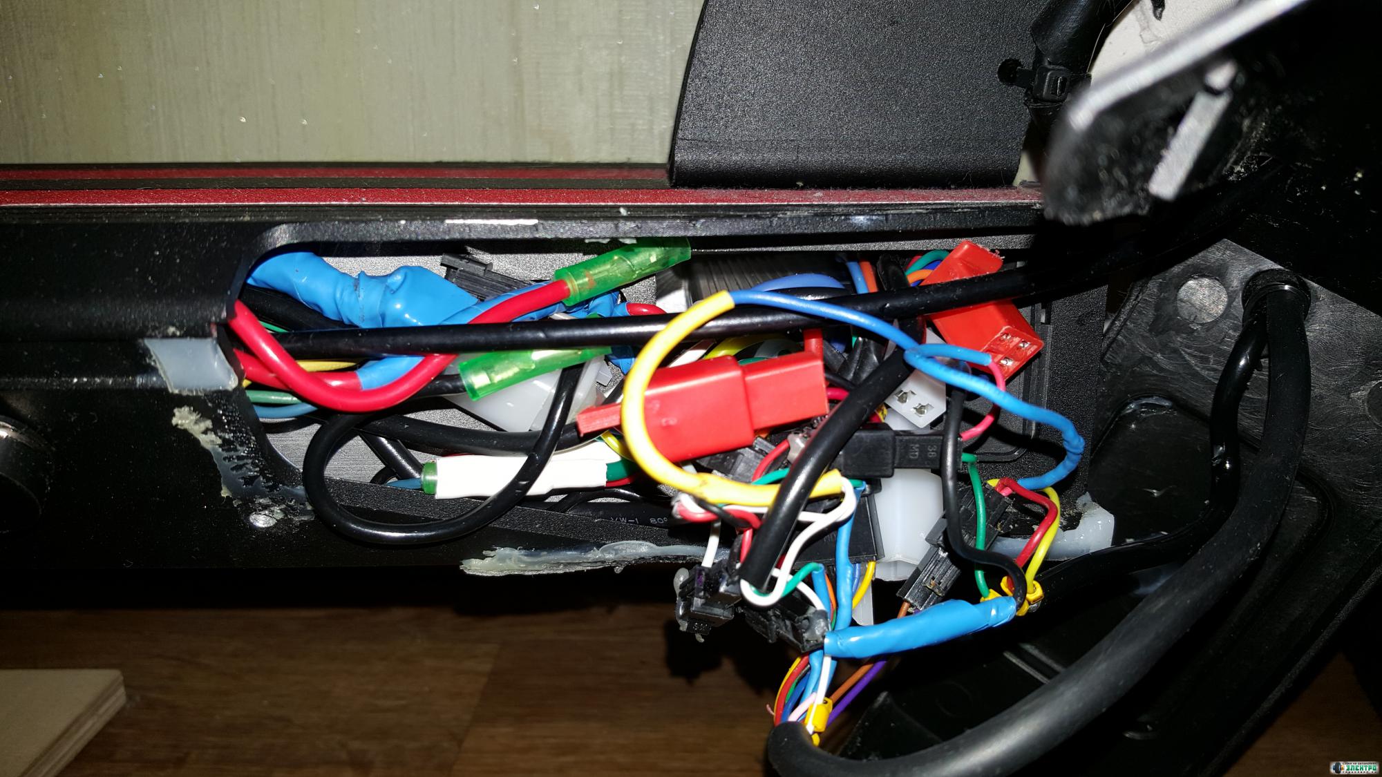

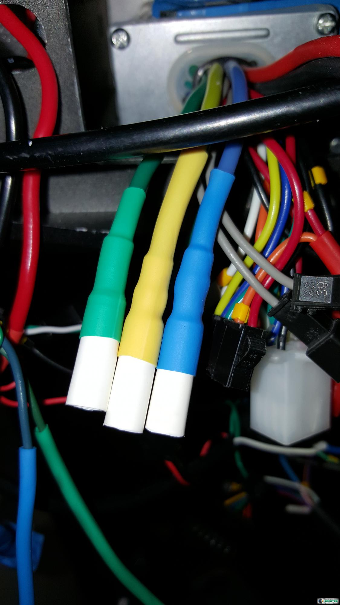

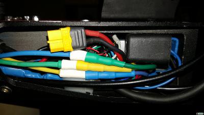

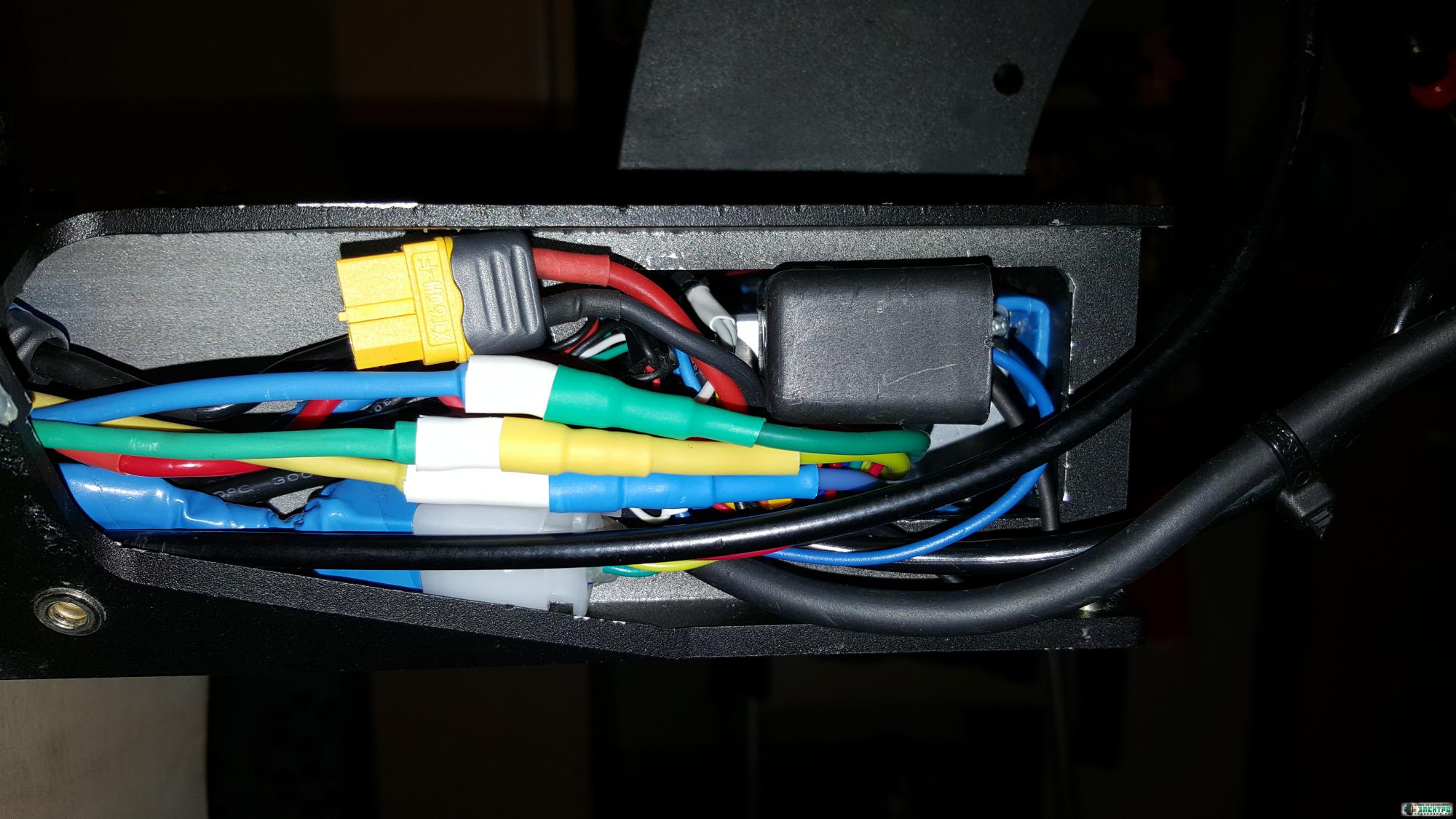

Так была уложена проводка изначально
А так после всех переделок,с все провода перепаяны,надета термоусадка и всё уложено.
конечно не так как хотелось бы,но всё же лучше чем было.

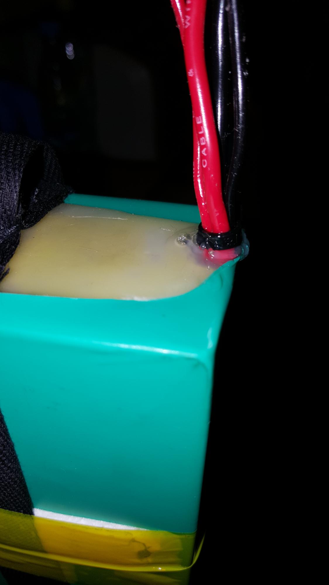

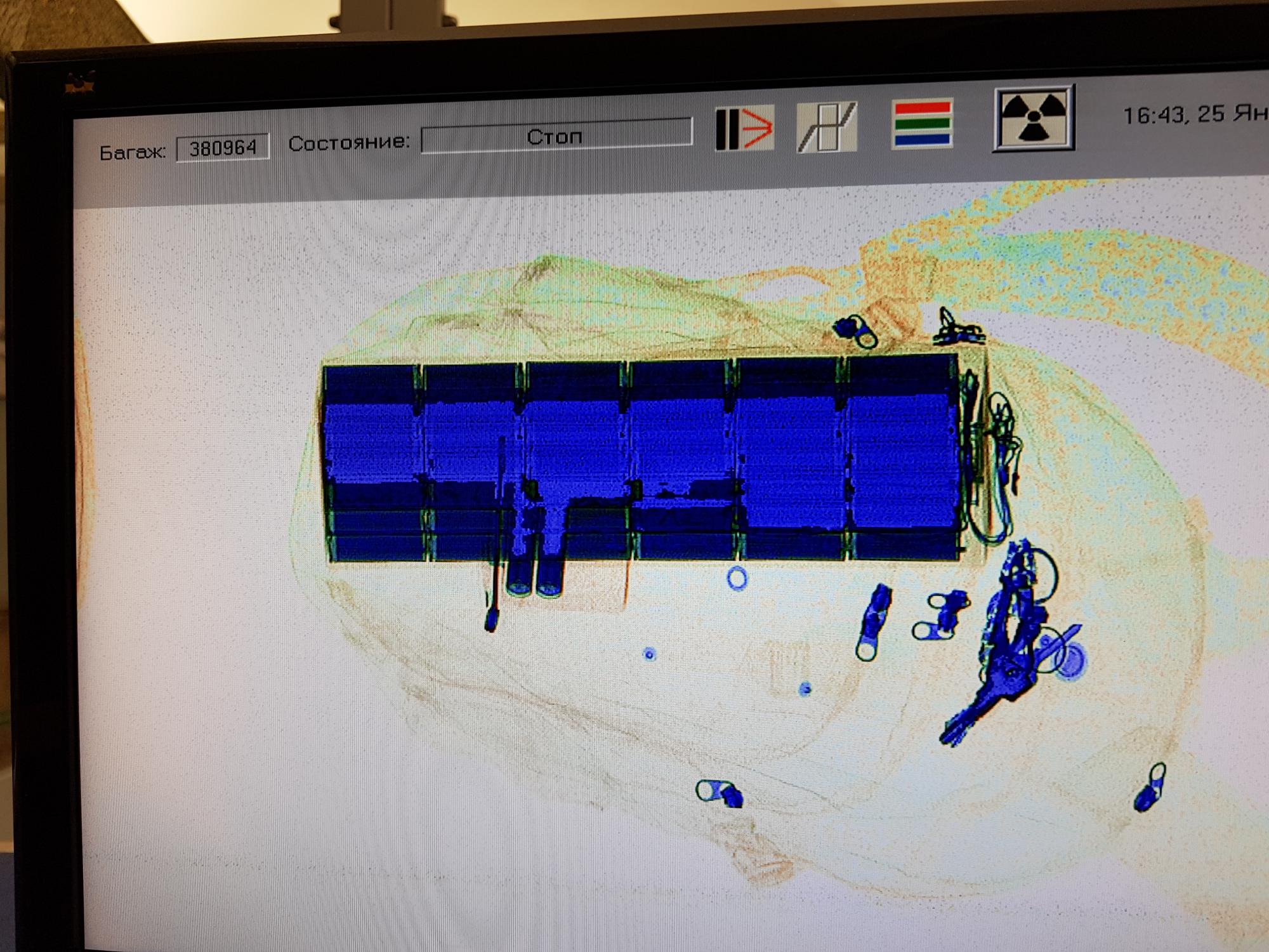

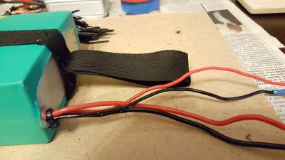

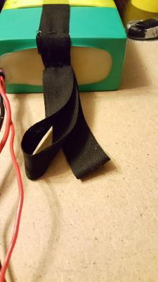

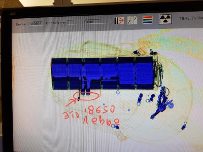

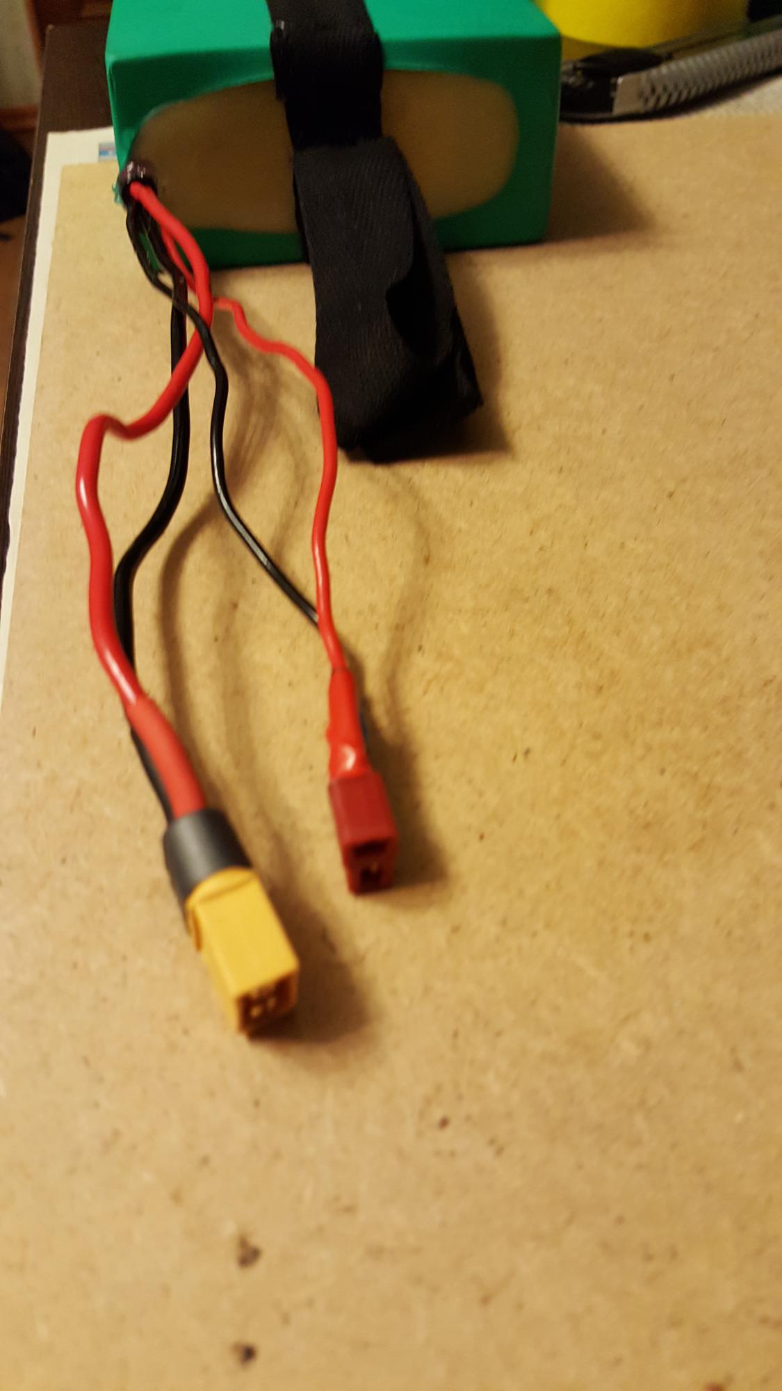

Не стал в шапку темы добавлять эти 2 фото аккумулятора, ездил в метро делал ей ренген,но наверное нужно было её с другого ракурса ставить, там на фото обведены 2 аккумулятора 18650 с надписью левые- это аккумуляторы не относятся к самой батки. как понять что там внутри? если 18650- то там никак не может быть заявленые 21Ah, а если пакеты,хотя на сайте Lishen они есть,тогда вероятно что там есть 21Ah :laugh:
Ренген Батки

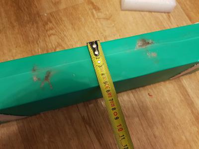

С аккумуляторной батареей не понятно, в  магазине уверяют что там Li-ion,  но тогда судя по размеру самой батареи, там не будет 21Ah, а если Li-pol,тогда все TTX совпадают. Поа ещё доделываю проводку, пришла плата DC-DC, буду всё освещения делать через дисишку, пока она отсутствует. А так самокатом доволен.

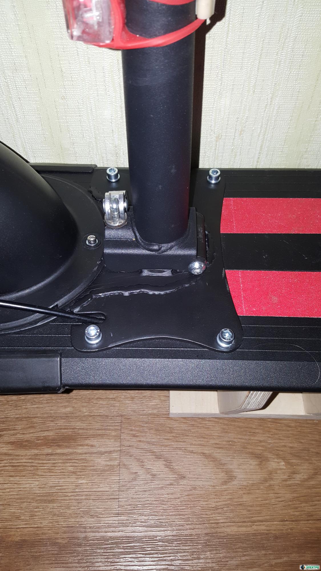

Этот узел я полностью перебрал и переделал, всё на конр-гайках, так что теперь спокоен за этот узел, вот только сам гусь который к рулевой приходит, там сомнительно.

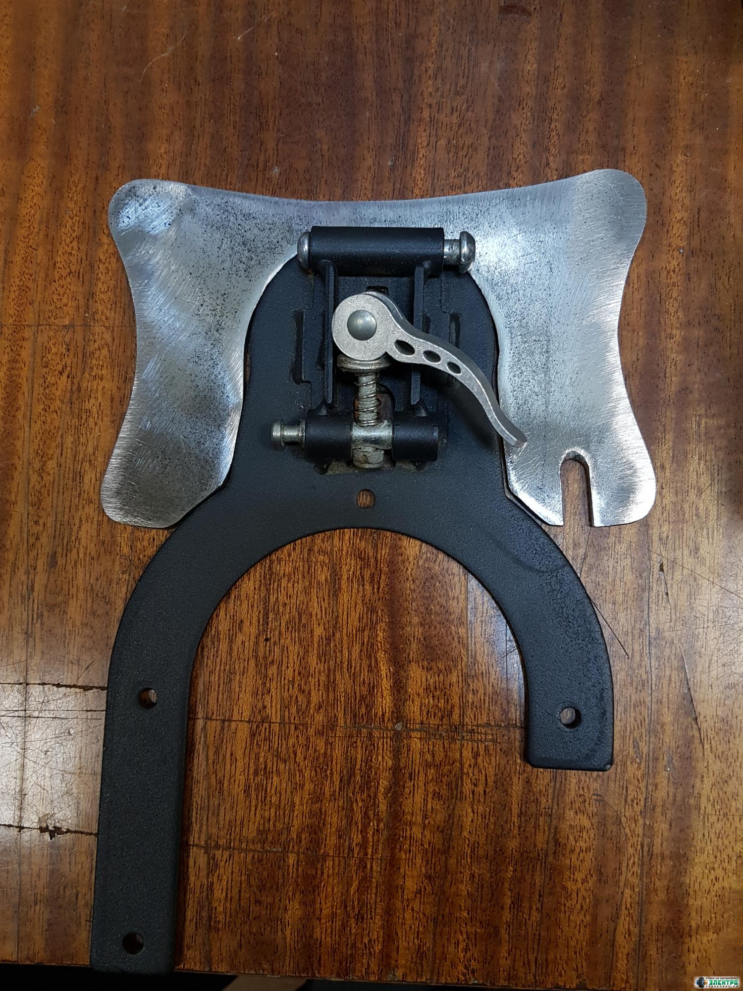

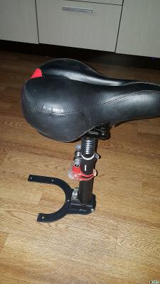

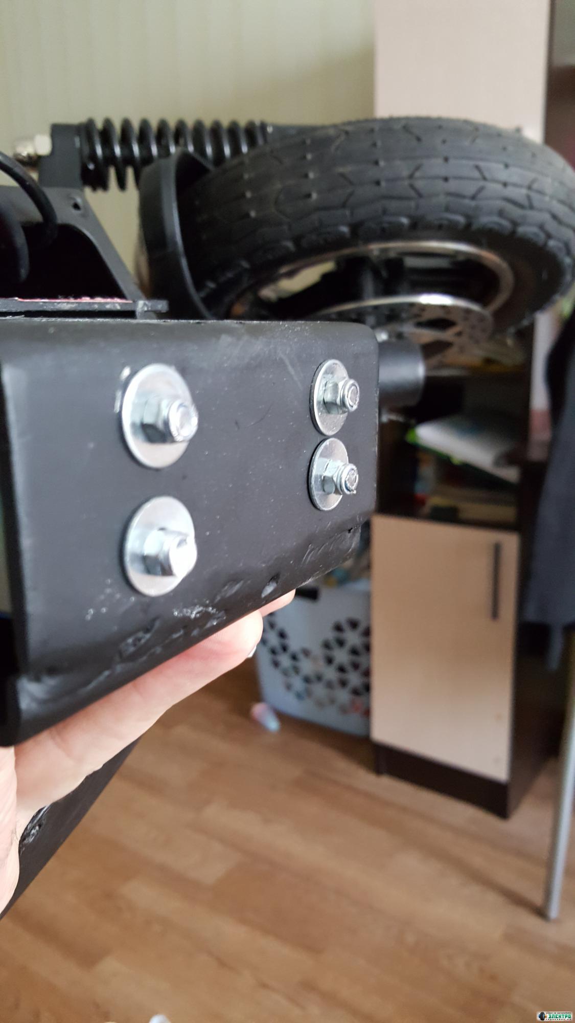

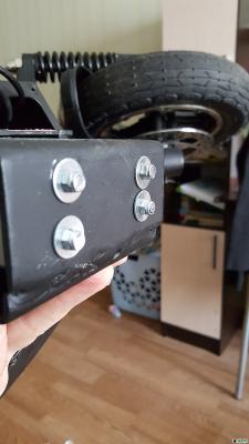

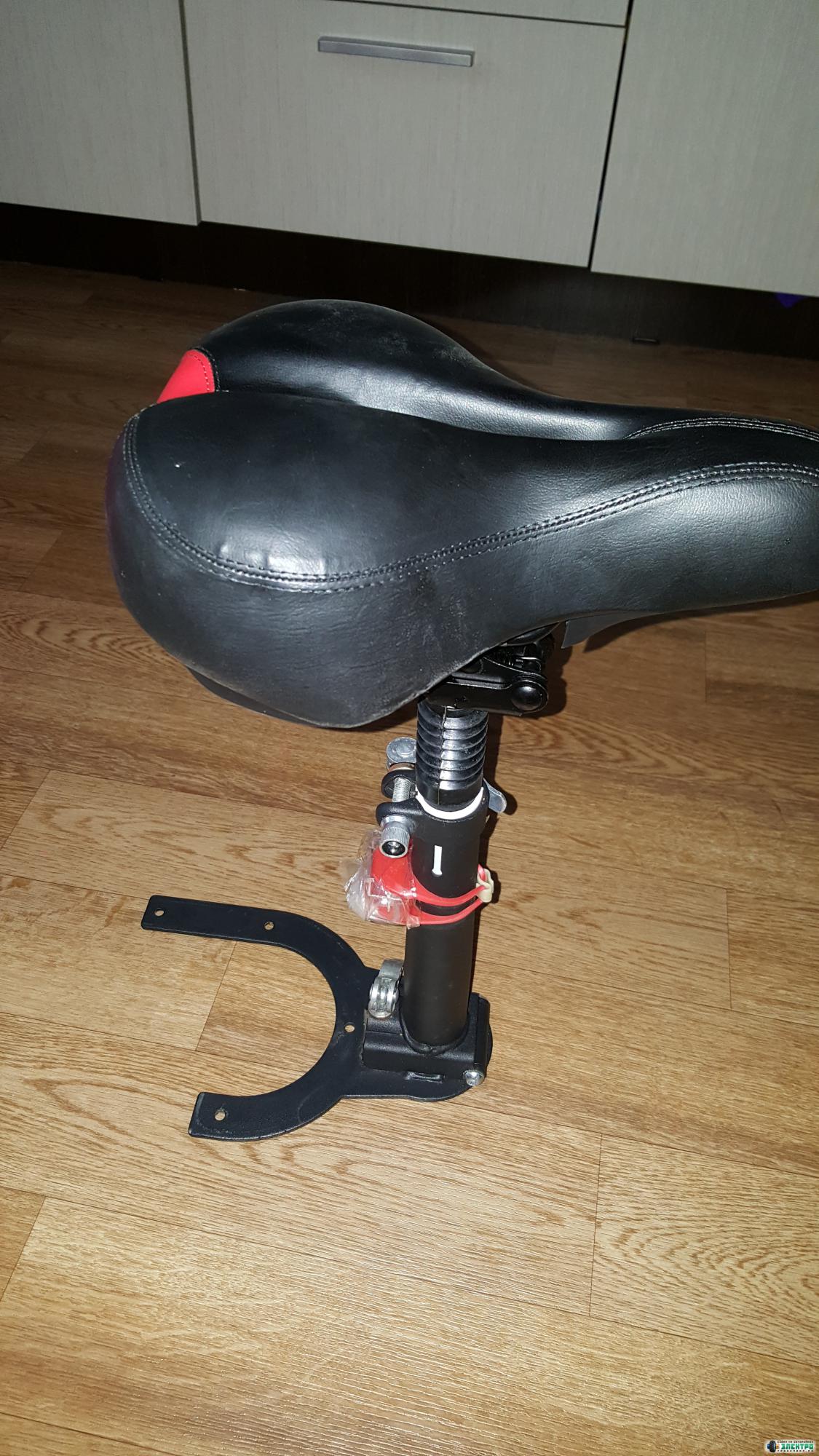

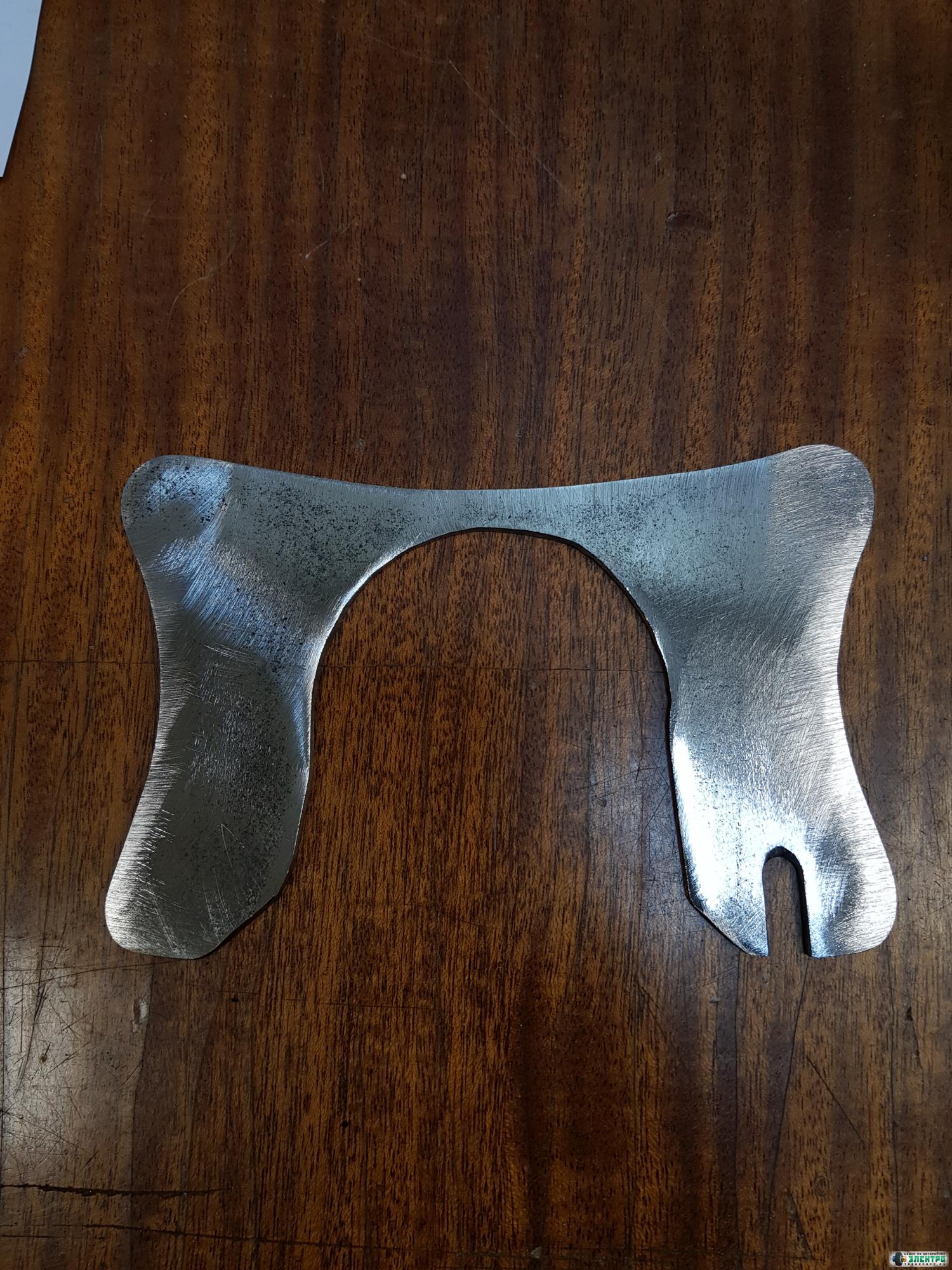

Также ещё после покупки сиденья, пришлось переделывать крепление к деке.
Видимо китайские друзья думают что все одной весовой категории, и на 4 болтиках м4 выдержит любого пилота.
Тюнинг Сиденья
Пришлось из листа 4мм вырезать подставку и приварить к существующему основанию,покрасить,разметить и установить на самокат, теперь получилась прочная и надёжная конструкция.

Вообще на рентгене отчетливо видно, что элементы стоят 18650, получается конфигурация 13S8P так что элементы должны стоять вполне обычные на 2600 мАч получается в сумме 20,8А ну а округлять никто не запрещает  :-D
