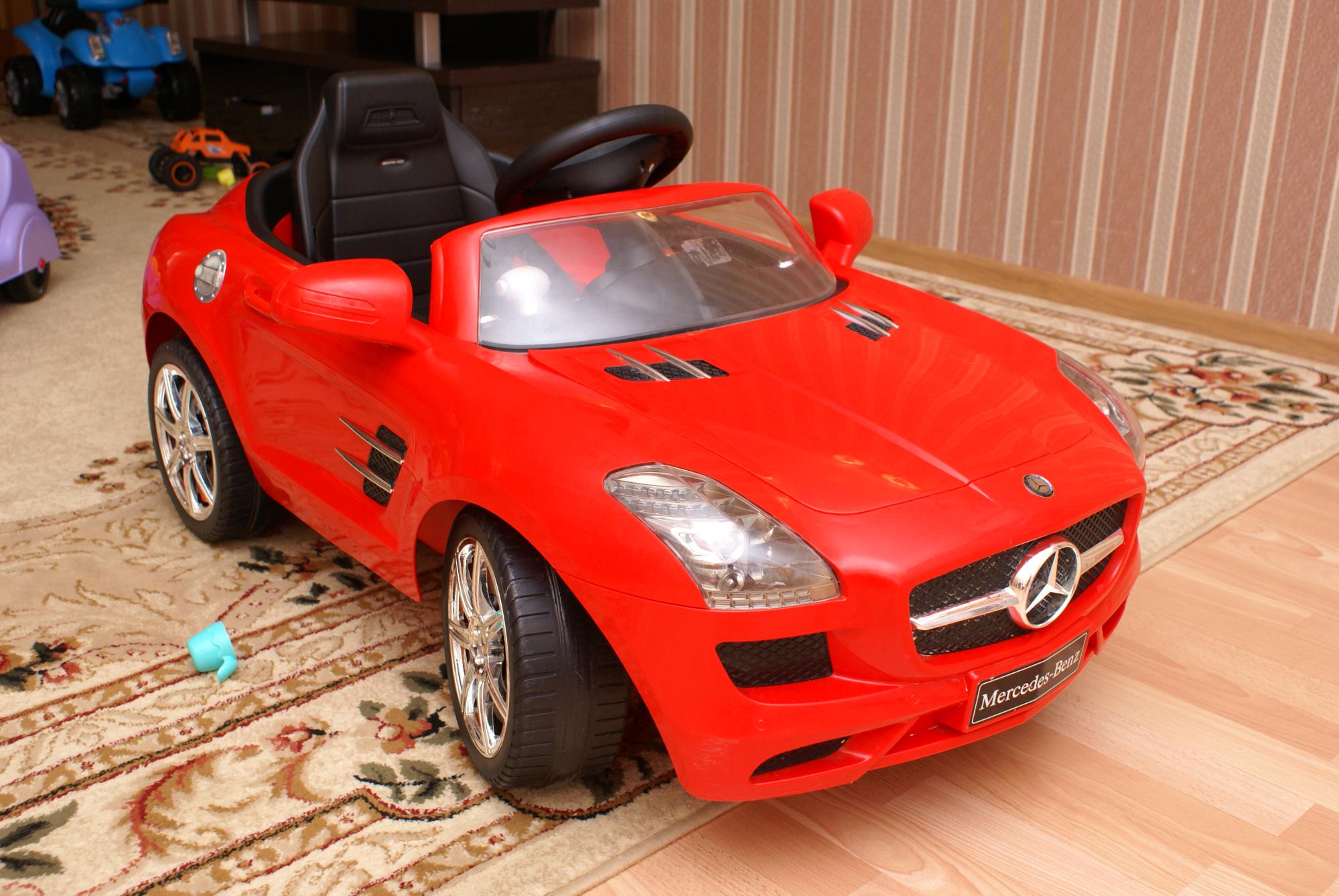

Андрей Ш
#16
ДА КАК НИБУДЬ ВПИХНУТЬ ТО МОЖНО ПОДТООЧИТЬ ТАМ ПОДРЕЗАТЬ...МЕНЯЮТ ЖЕ ЛЮДИ КАК ТО ...ВЫ ЖЕ ПИСАЛИ ,ЧТО КАК ТО МЕНЯЛИ НА ТАКОЙ...МАШИНА ПО МОЕМУ НЕ RASTAR , А KALE Электромобиль Volvo C70 3-6лет, KL7005F ...ФОТО ПОЗЖЕ СДЕЛАЮ
Андрей Ш
вОТ ТАКАЯ МАШИНА...ВРОДЕ ДОСТАТОЧНО МЕСТА....
