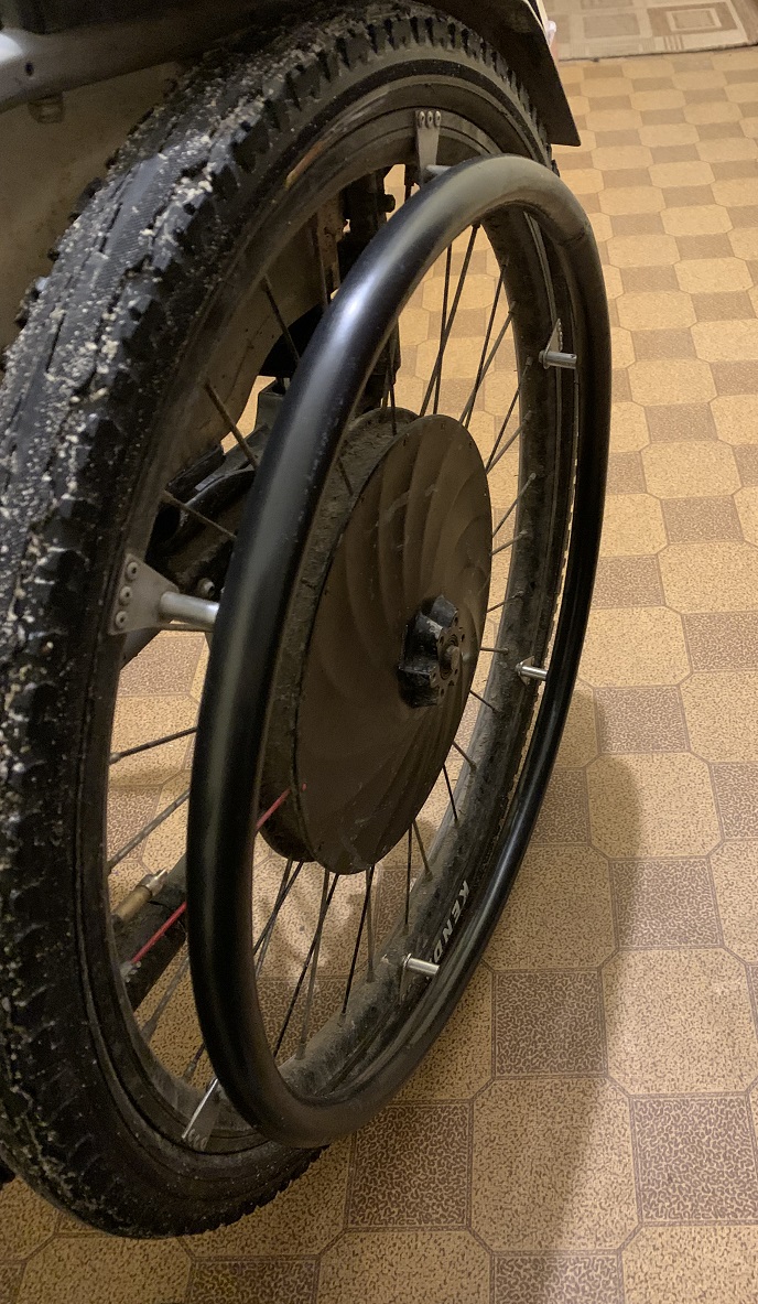

Начал переделки:
Одел обручи в полиэтиленовую трубу.
Как делал показывать подробно не буду, ибо ничего интересного. Разрезал кольцо, натянул на него трубу, соединил его с помощию внутренней вставки и спаял трубу паяльником.

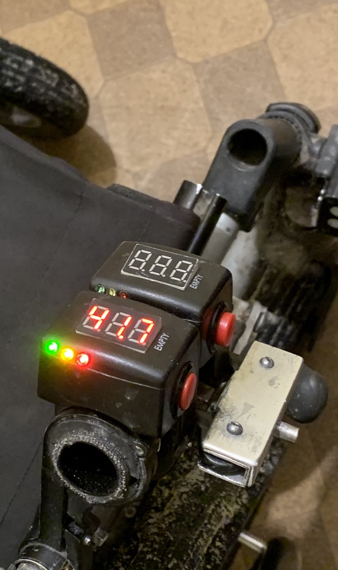

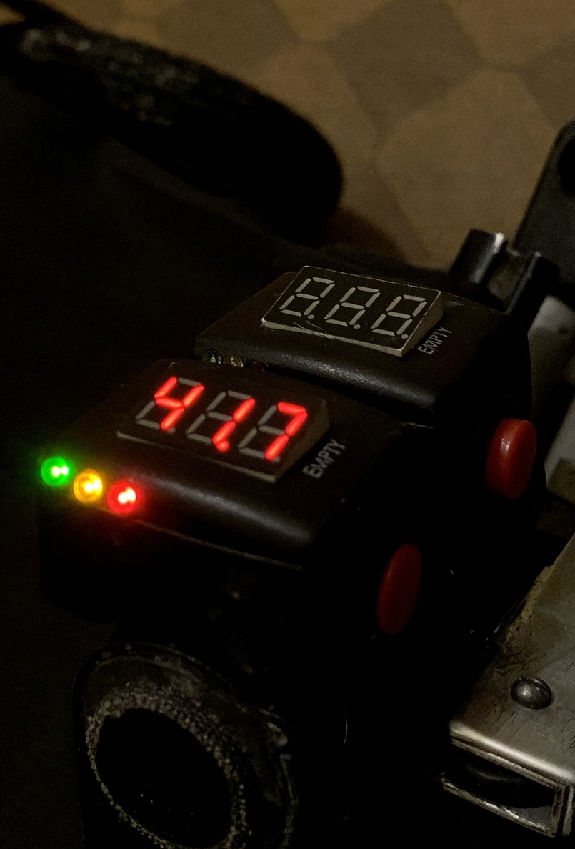

Поставил новые курки газа в которые вмонтировал дополнительно к огням уровня зарядки еще цифровые вольтметры.
Тоже все уже описано ранее. Вырезал паяльником и ножем отверстия, подсоединил провода и приклеил на термоклей изнутри.

С ПВХ обручами руки не примерзают так как  металл закрыт, захват и толчек и торможение значительно лучше, даже мокрыми перчатками.
С цифровыми вольтметрами на курках газа информативность по каждому моторколесу лучше. Хорошо видно на каком МК аккумуляторы просаживаются больше и можно корректировать расход АКБ.

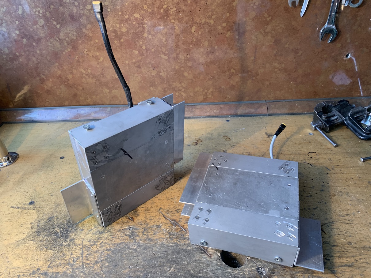

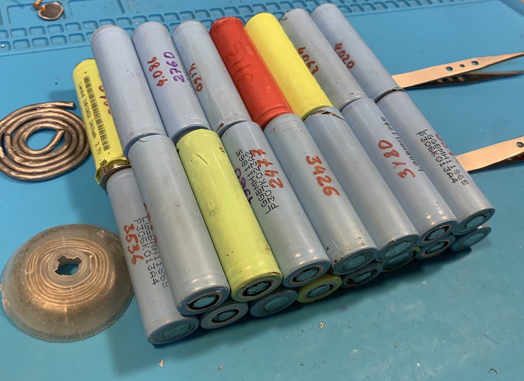

В очередной раз поменял аккумуляторы в АКБ блоках. Просадка была уже до 80% от новых и  продолжительность поездки упала с 15 км. до 8-10 км. Старые аккумуляторы в принципе еще вполне работоспособны. Выкидывать их жалко.
Замерил у каждого аккумулятора остаточную емкость и подписал.
Пришла мысль сделать из них увеличенную банку, чтобы добить остаток емкости в ближних поездках,  а не выкидывать.
Спаять в паралель по 3 штуки одинаковой емкости.
И последовательно 10 таких спаяных аккумуляторов. Чтобы получить компактную сборку.
Припаять в нее балансировочное устройство. Скрутить все это в блок.
Сделать таких блока 2 штуки =по одному на каждое колесо.
Теперь нужно придумать как закрепить их на коляске, так чтобы не мешали при сборке в стояночное положение дома и не отвалились при езде. :-)
Николай Алексеевич
#27
Ну вот. В результате двухнедельных размышлений родилась вот такая конструкция.
Сделал ее из 2-х миллиметрового алюминиевого профиля. Поскольку не нашлось алюминиевых заклепок для клепки впотай, пришлось клепать на 3мм болты. :-)
Зато получились очень прочные и легкие коробки. Будут стоять по одной на каждое колесо.
Крепление быстросьемное на раму коляски позволит одним движением снимать их для зарядки.
Теперь покрасить и на коляске установить.

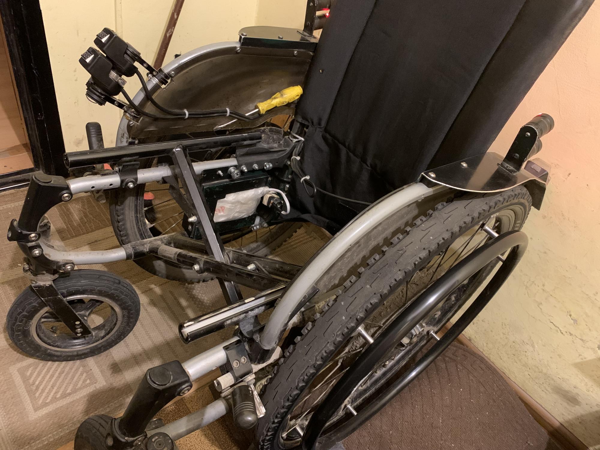

Аккумуляторы изготавливать закончил пару недель назад. Прошедшие две недели их тестировал.
Результаты настолько удивили и обрадовали, что по огбразцу этих прототипов решил сделать улучшенную версию. С учетом ошибок.
И собрать их их новых банок.
На коляске банки стоят вот так:
Сидение снято для полноты картины.
Сниму видео попозже с рассказом о полученных результатах.

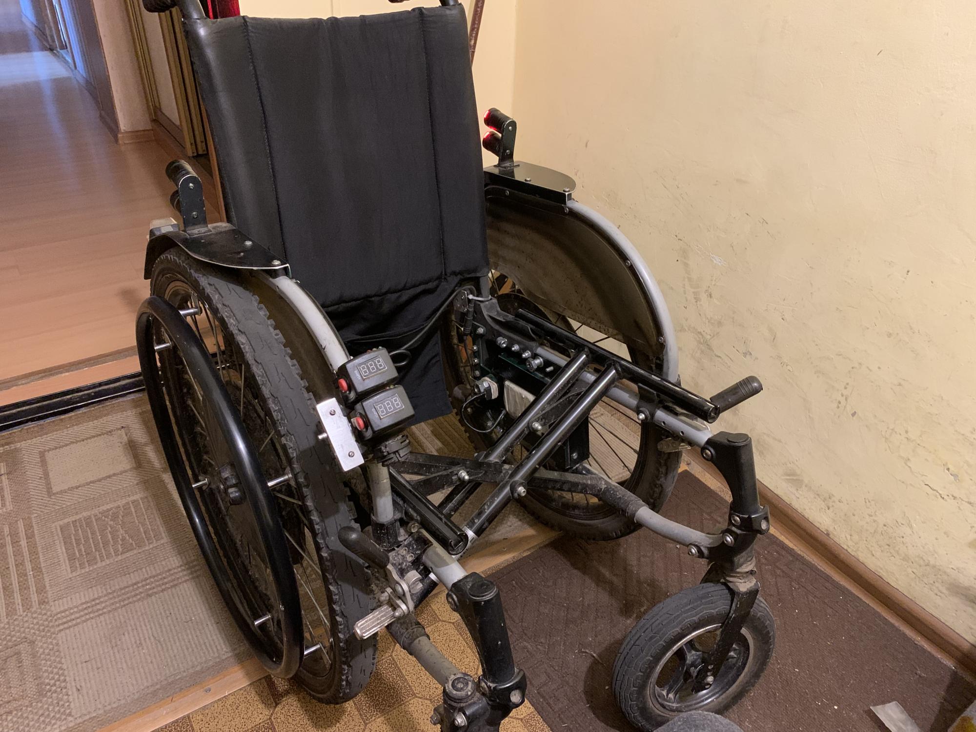

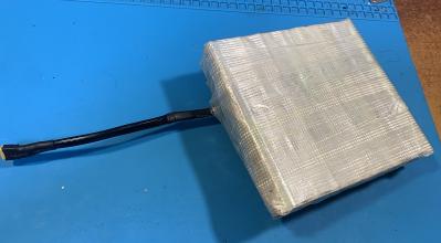

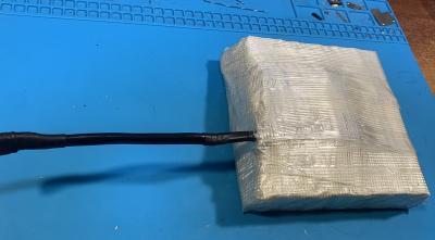

Год назад (см. выше) я сделал для коляски увеличенные по емкости АКБ.
Штатные АКБ я разобрал из-за износа (потери емкости) аккумуляторов и заменил в них  аккумулятороы на новые. Но так на них и не ездил. Пролежали в резерве.
Увеличенные по емкости АКБ оказались в эксплуатации намного удобнее.
И не смотря на то, что они были собраны из отслуживших свой срок аккумуляторов, коляска пробегала на одном заряде более 30км. Обьяснение тут простое. Если нагружать аккумулятор большими токами (в моем случае это 2А-4А на аккумулятор) то емкость аккумулятора будет одна. Если снизить ток, ну как я в прошлом году, в 3 раза, соединив в паралель по 3 аккумулятора то емкость резко возрастает так как эксплуатация идет на меньших токах. Появлляется и еще один плюс - возрастает мощность моторколес.
Пришла мысль сделать эксперимент, увеличив колличество аккумуляторов в паралели до 4 шт. Посмотрел - по габаритам влезут ли они так же, как преждние? Влезают. Только нужно делать сборку максимально компактно.
Для эксперимента купил в Китае самые дешевые аккумуляторы для фонариков.
Получились компактные блоки в результате.

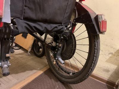

Занялся передними колесами.
Осенняя грязь и зимняя соль превратила демпфера, служащие для гашения биений передних колес, в совершенно негодное состояние. Давно хотелось их модернизировать и вот наконец-то руки дшли.
Поставил 2 мощных шайбы, между которыми зажал туго резинку. Надеюсь что будет работать.
Все отмыл и очистил. Поставил на колеса пластиковые брызговики. Получилось красиво.
