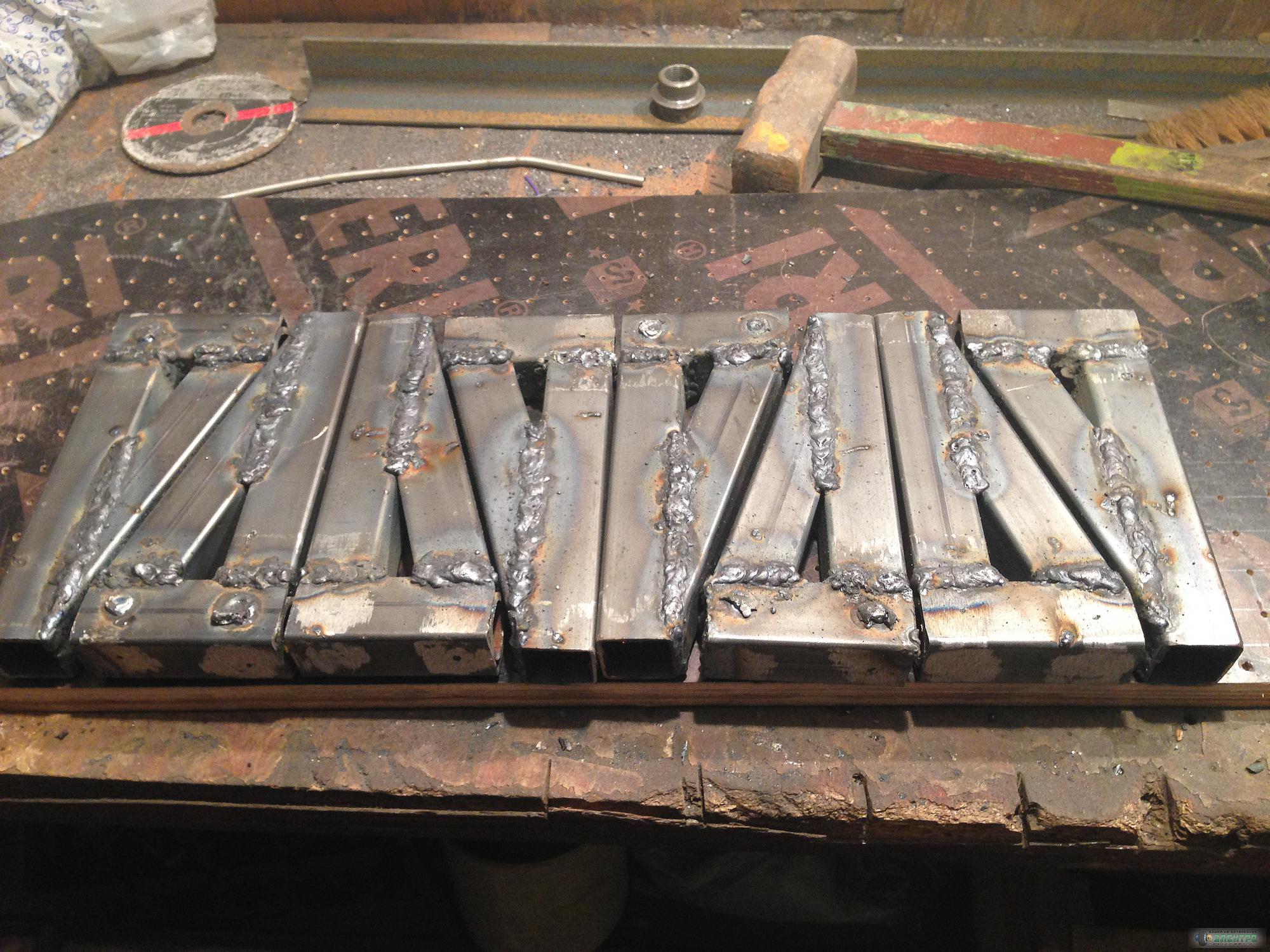

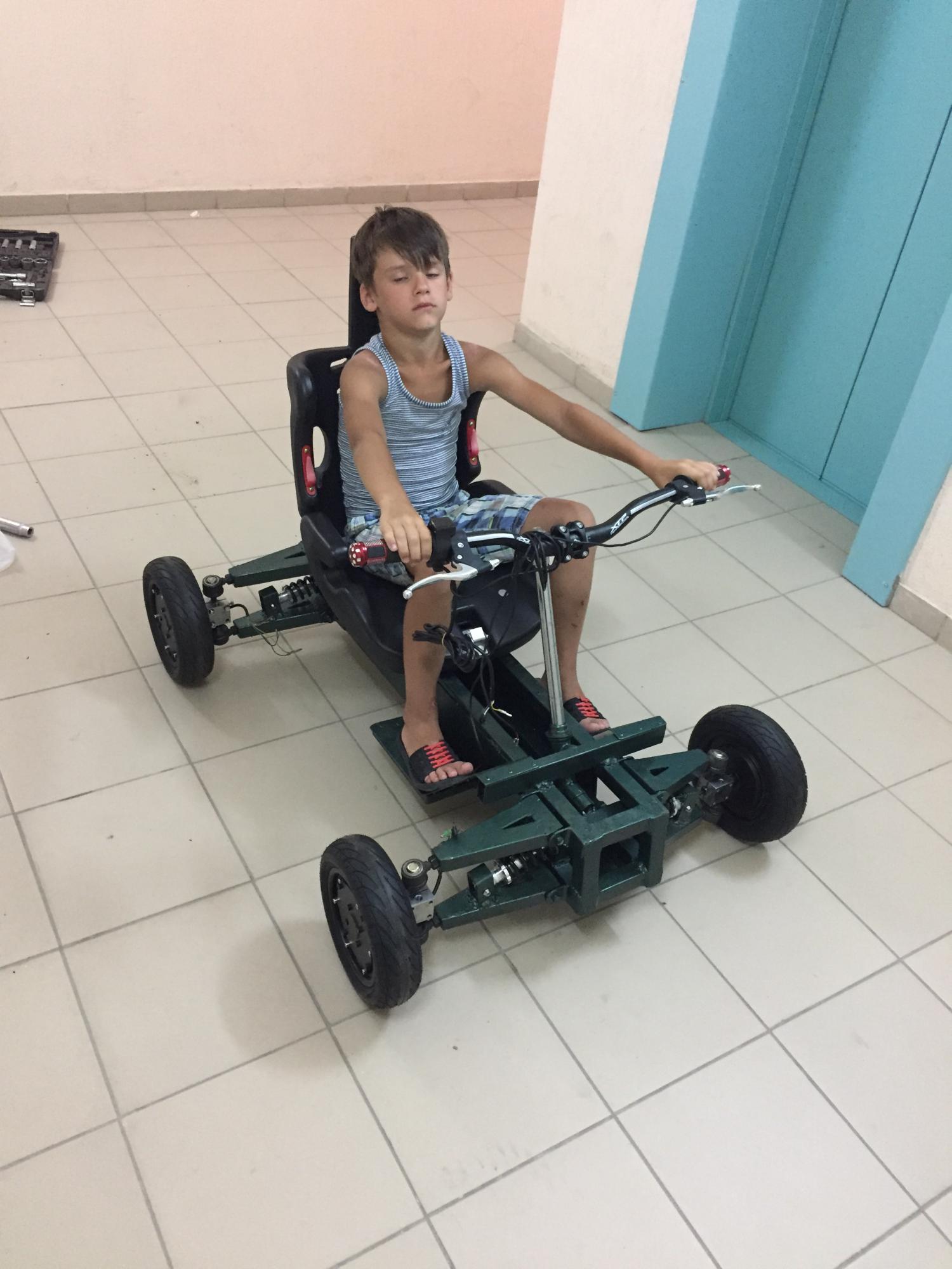

Решил для детей создать что то подобное,
Что то между багги и квадроциклом
С подвеской на двойных треугольных рычагах
С моторколесами от гироскутера по 500 ватт
64ivan
Сейчас картинки того что имеем и то что уже сделано, критикуем предлагаем
Позже пояснения
64ivan
Добавлено 08 Апр. 2018 в 23:12
Пока что имеем чертежи для фрезеровщика закладной гайки куда вкрутится шаровая опора и двух половинок ступицы, ждём изготовления
big17
25-ый профиль, мне кажется, избыточен
Его можно было бы взять на лонжероны, а 15-ый профиль - под основные конструкции и рычаги.
500Вт*4 = 2КВт - может вполне живчик получится!
64ivan

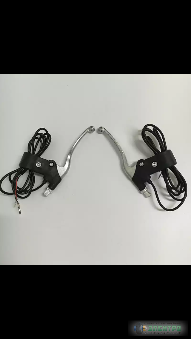

Отдельная тема тормозов, планирую использовать регенеративные свойства этих моторколёс, тупо замкнув две фазы из трёх, колесо создаёт сопротивление вращению, замкнув третью фазу усилие возрастает ещё сильнее, у кого нибудь есть предложения по поводу тормозов???
На Детской электромашине это очень хорошо работает

Честно говоря не заморачивался и взял трубу с перебором 30х30х1.5
Прикинул как разгоняется гироскутер с пассажиром в 100 кило, думаю что удвоенная мощь для ребёнка будет уверенным разгоном

Если замкнуть фазы на высокой скорости - куда то нужно будет девать выделяющуюся энергию - провода же разогреются.
Да и с контроллерами надо будет "согласовывать", а то получится, что фазы вы замкнули, а контроллер туда подает питалово.
Правильнее - контроллеры с поддержкой рекупирации и задним ходом.

Контролёры с отключением питания при торможении

В качестве нагрузки можно использовать толстую вольфрамовую проволоку

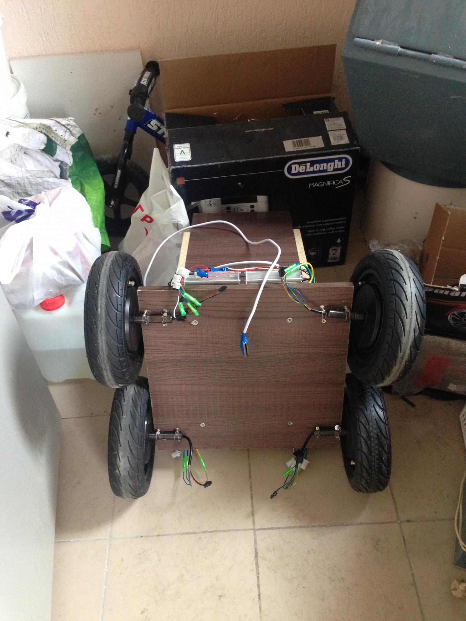

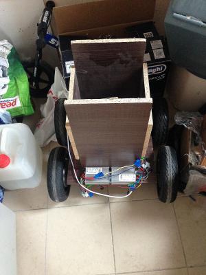

64ivan
Сегодня пришли мои контроллеры, собрал бешенную табуретку, со мной, а точнее с моим весом в 65 кг разгоняется очень резво, если я по середине, то табурет встаёт на дыбы, если перемещаю вес в перед чтоб не поднимались передние колёса, то при разгоне шлифуют задние и всё это при диком разгоне :kidding:, конечно датчики холла не включал и заметил что старт не равномерный, подхват разный у всех
Фотки завтра

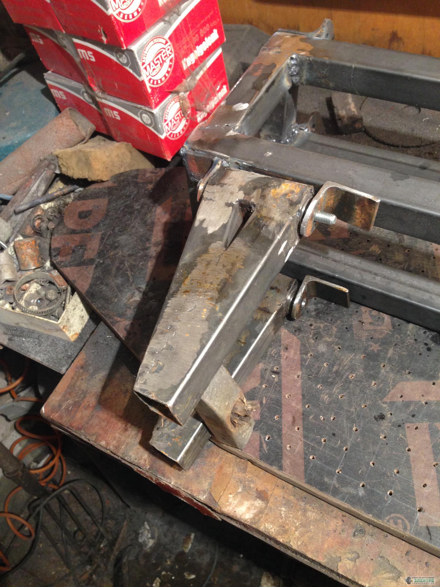

Продвижение, Колеса на местах, в ближайшее время планирую развал и схождение, далее электронная начинка
64ivan
Регулировка схождения на задних колесах
big17
Подруливание будет жуткое при работе подвески при такой настройке схождения

64ivan
Цитата: big17 от 16 Июль 2018 в 23:38
Ну как дела? Продвигается постройка?
Медленно, но продвигается, не так масштабно как у вас, изменил схему регулировки схождения задних колёс, подруливание всё же есть, но стало намного меньше

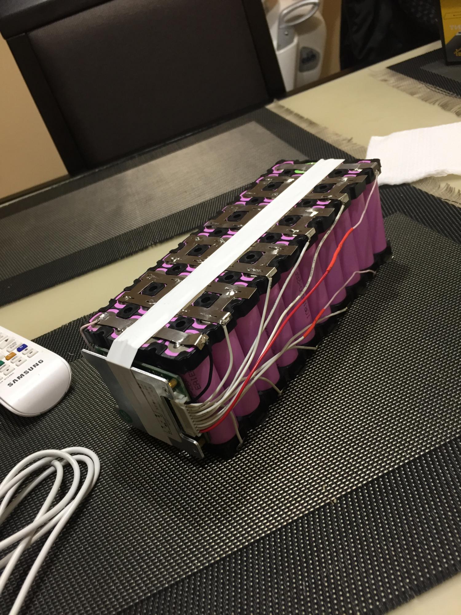

Добавлено 21 Июль 2018 в 22:17
Собрал батарею вместе с bms и зарядил её зарядкой от Гироскутера, планирую на подмогу запаралелить лишний АКБ от Гироскутера в сумме получится около 15 а/ч,
