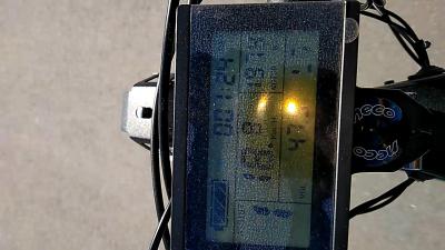

Первый тест - по газам, рывок - дисплей вырубается, фонарь начинает моргать - тишина.
Запускаю дома - всё норм, работает, мотор крутится.
3 выезд и то-же самое - всё дохнет почти сразу.
Разгадка
- BMS аккума отрубается как только потребляемая мощность доходит до 14хх ват. Вместо одной из банок по ходу стоит ионистор - заряжается 1 ампером за несколько секунд до 4.2 и разряжается до 1 ампером 2.8 в течении 12 секунд

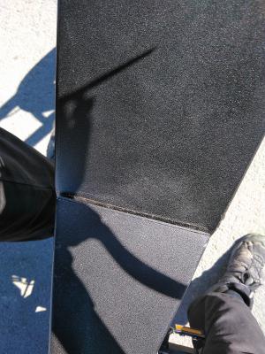

1) Царапина на движке по всему диаметру,
2) Жесткие царапины на подсёдельном штыре "в виде молнии" - такие для того, "чтобы крыло крепко держалось" делают.
3) На фанаре отбои на алюминьке,
4) Амортизатор весь в царапинах + установлен на странные болты + подозрительно свободно ходит в крайних точках,
5) Трубка гидравлического тормоза затёрта в месте крепления к корпусу необработанной металлической полоской согнутой вдвоя - напоминает металлические ленты крепежи для подвесного потолка
6) Боковая крышка батарейного отсека, отклеилась.
Стендовая модель? А мне про это продавец почему-то не сказал :neg:

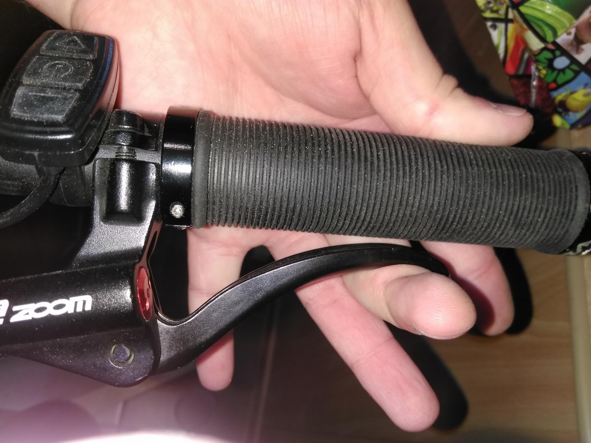

Напрягся я по полной и неудержался от того, чтобы посмотреть внутрянку. Для этого нужно было открутить винты боковой крышки. Я открыл её и ...
Цитирую "производителя" : "Российское производство Charger4K собирается в ручную, штучно в Москве. Это означает высокую ответственность за работоспособность байка, ходовые..." блаблабла :neg:
Ужал картинки по максимуму но с достаточным качеством
Подсёдельный штырь с авторским нанесением
защита, которую забыли одеть перед тем, как пропустили в отверстие всепровода и трубки - и так прокатит.
Новые педали, видимо тоже авторский окрас
Тот самый амортизатор с подозрительным крепёжным болтом.
Крепление тормозного шланга необработанной металлической лентой - шланг стёрло знатно
Отклеившаяся от карбона стальная крышка.

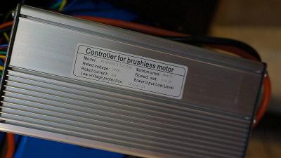

На велике есть ключ зажигания. С начала не заметил, что велик то я включил, мотор-колесом прокрутил, а ключ зажигания не вставил, а потом вставил, повернул, загорелся фонарик! :laugh: да товарищи - это будущее - ключ зажигания нужен только для того, чтобы включить фару на велосипеде!
Это они.

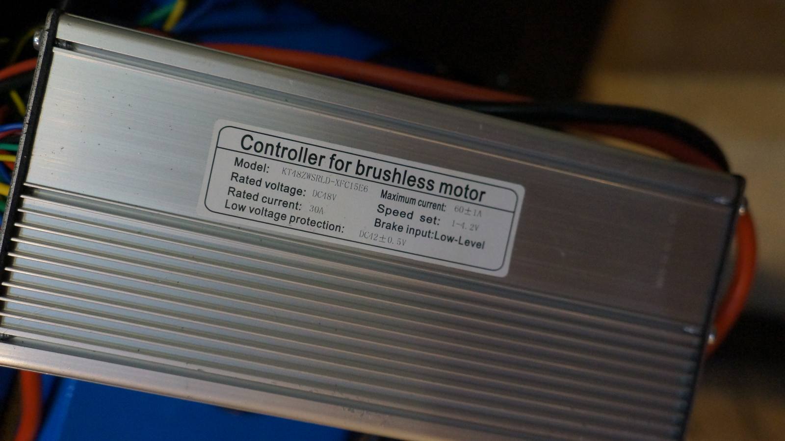

Контроллер - просто валяется на BMS литий-полимерной батареи - ни чем не зажат - над ним пространство сантиметра 2. Ситуация - вы на таком велике едите по неровной дороге и контроллер прыгает на вашем BMS.
Едим дальше и вот оно!!!
Ага это лежит на металлическом корпусе вашего нового, проверенного ответственными специалистами байка :bravo:
Изоль это не я отклеил - она сама отвалилась, когда я контроллер вытаскивал. :facepalm:
Скруточка родная - без пайки, без скрепок, без ...  :~-( как я соскучился по таким видам, а помню мне было 5 лет :dance: ...
Странный артефакт "термоусадка", которым комплектовался контроллер с завода, использован "специалистами" не был ни разу. Изоль намотана 3х разных видов - синяя, скользко-клейкая, чёрная сопливая и бумажная клейкая лента для окон (наверное использовали для разметки проводов - скажут умные люди :bw: - ан нет - ей были обклеены "заизолированы" провода датчиков холла и две сопли идущие к фаре.)

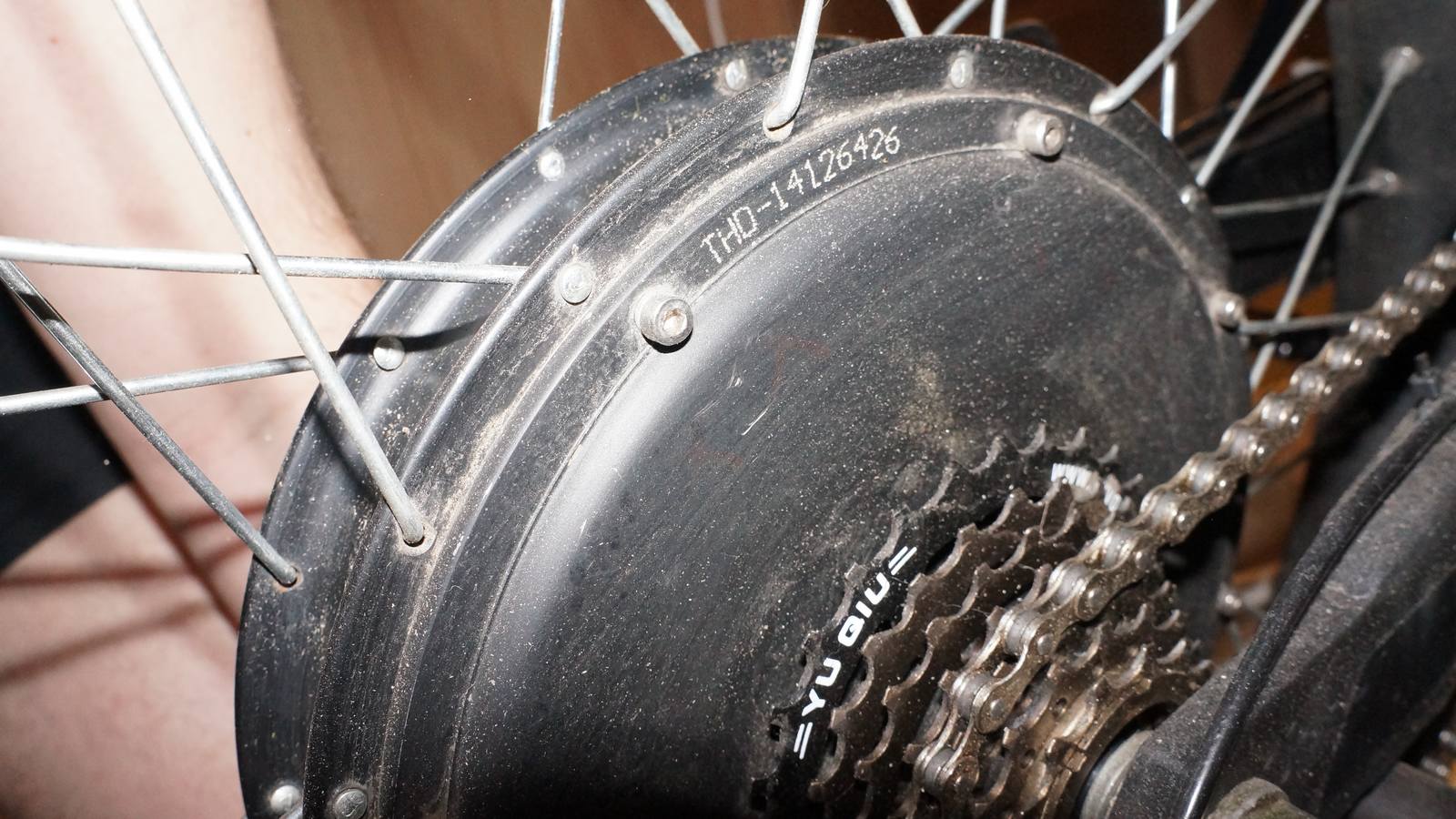

Название велика Charger LX 2000w - заявленная на сайте продавца номинальная мощность - 2000 ват. Контроллер:
30 ампер заявленная постоянная нагрузка - это при 48 - 54.6 ( B-) ладно уж даже 54.6 вставлю в пользу склеивших это) и того постоянная нагрузка  1440 - ват :ireful:  :ireful:  :ireful:
Само колесо - нет ни чего, кроме некоего кода на ободе больше ни чего. Да простят меня боги электротранспорта, если я простой смертный должен был по этому догадаться, что конкретно это за производитель и колесо.
Поковырялся в нете и  :bravo: Changzhou Leili Vehicle Parts Co Бренд производства THD. И тут самое весёлое - Они не производят колёса 2000 ват в таких коробках.
В итоге, мотор менять на соответствующий заявленным характеристикам бесплатно отказались, доплатите 15 000 + верните старый (который оказывается вообще с другого велика), про возмещение за переборку этого квазимоды вообще не говорю.

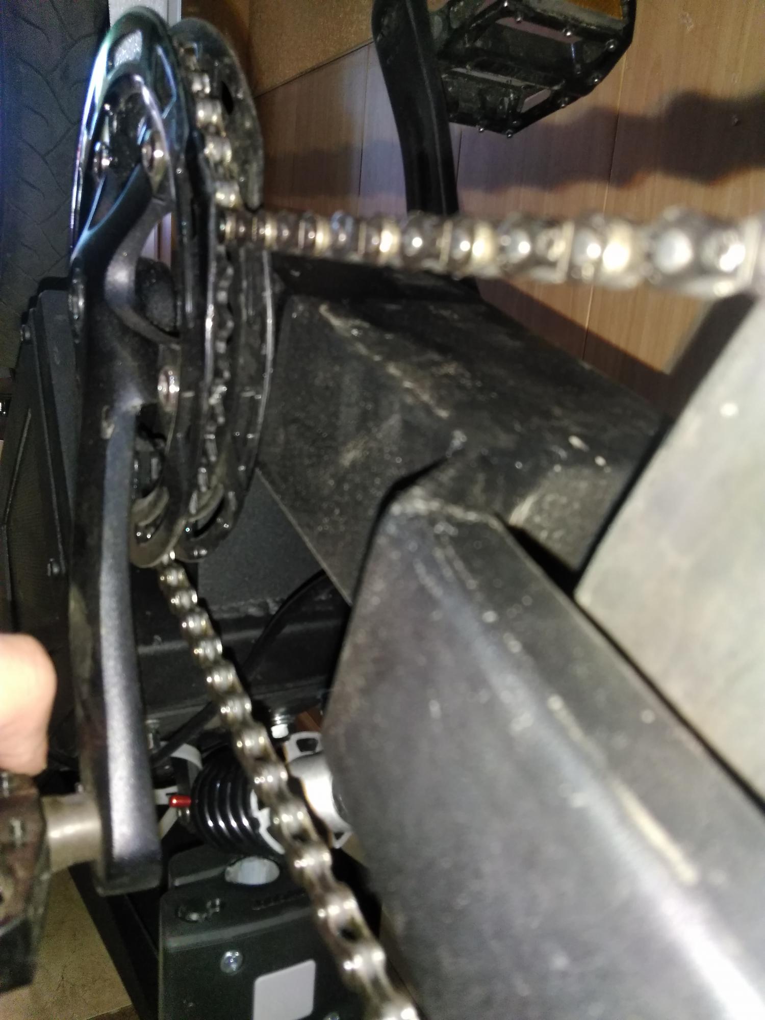

Это цепь:

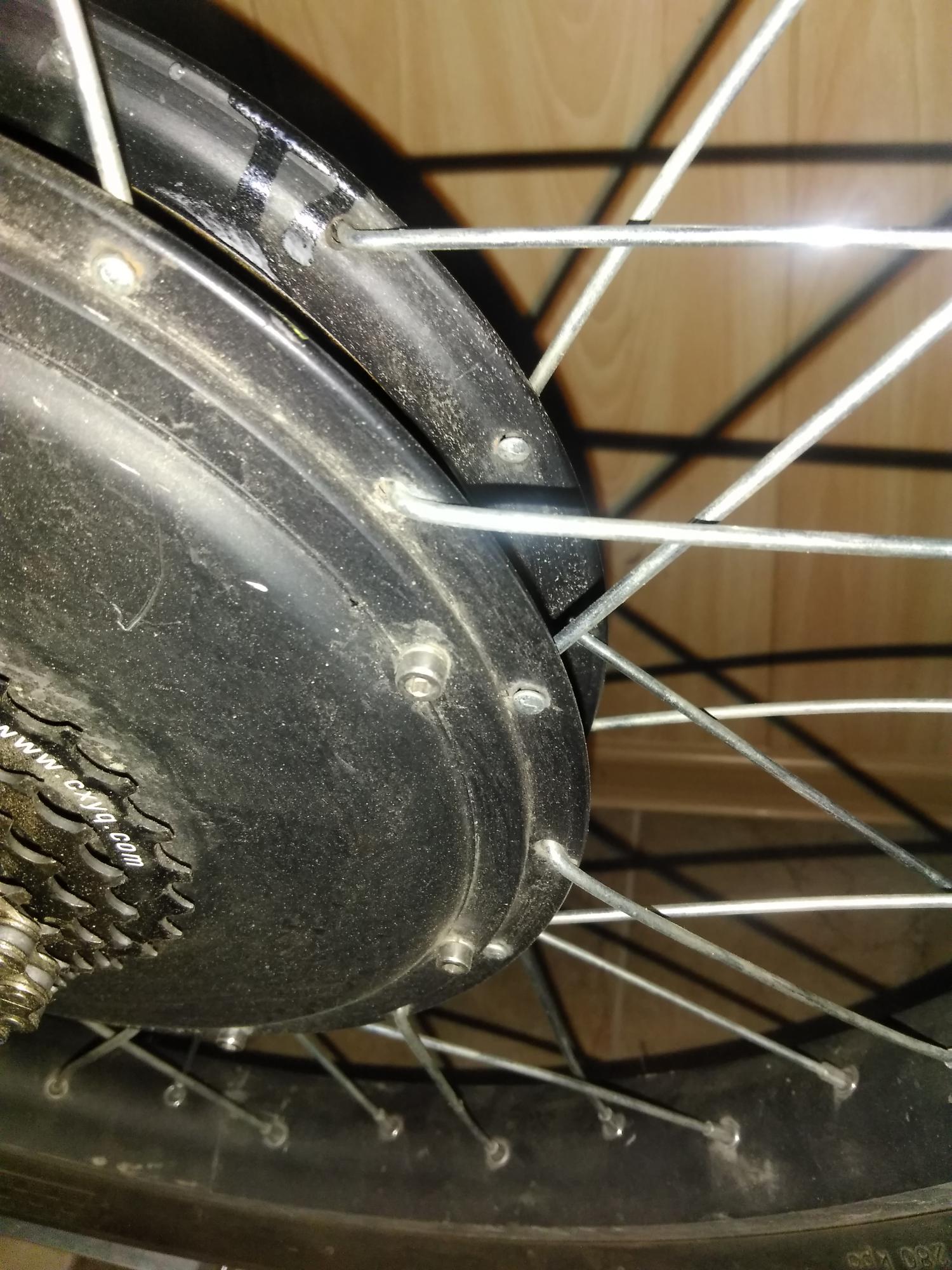

Это спицы, на заднем колесе они все такие(фото не передаст - они просто висят натянуты пальцами,чтоб немного держались + они из разных комплектов и БУ:
Есть даже 1 особенная, как склейщики, спица (мастер сразу заметил):
Думал, что странный скрипящий звук издают тормозные колодки - оказалось спицы.

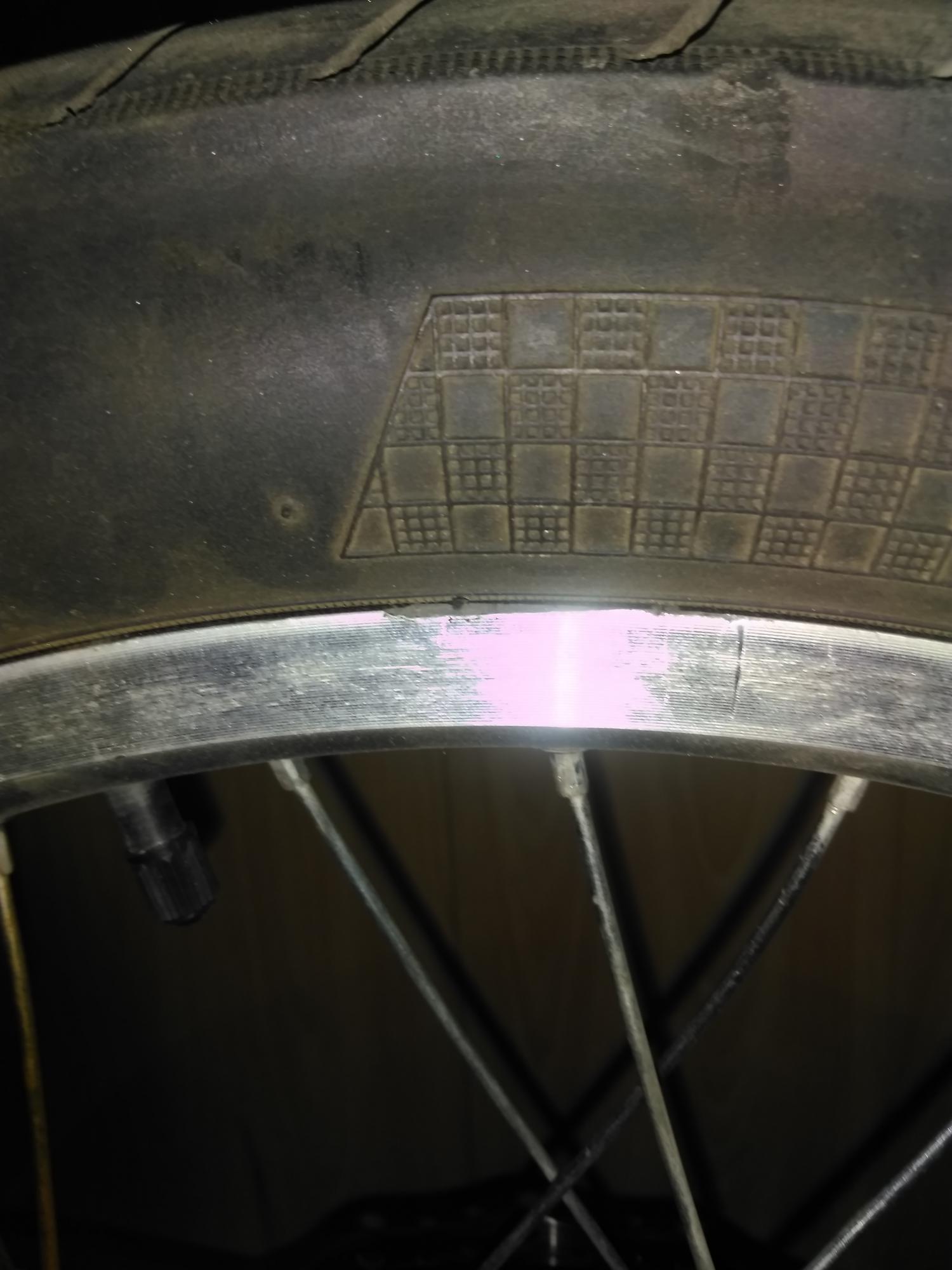

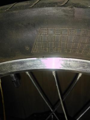

Задний обод битый:

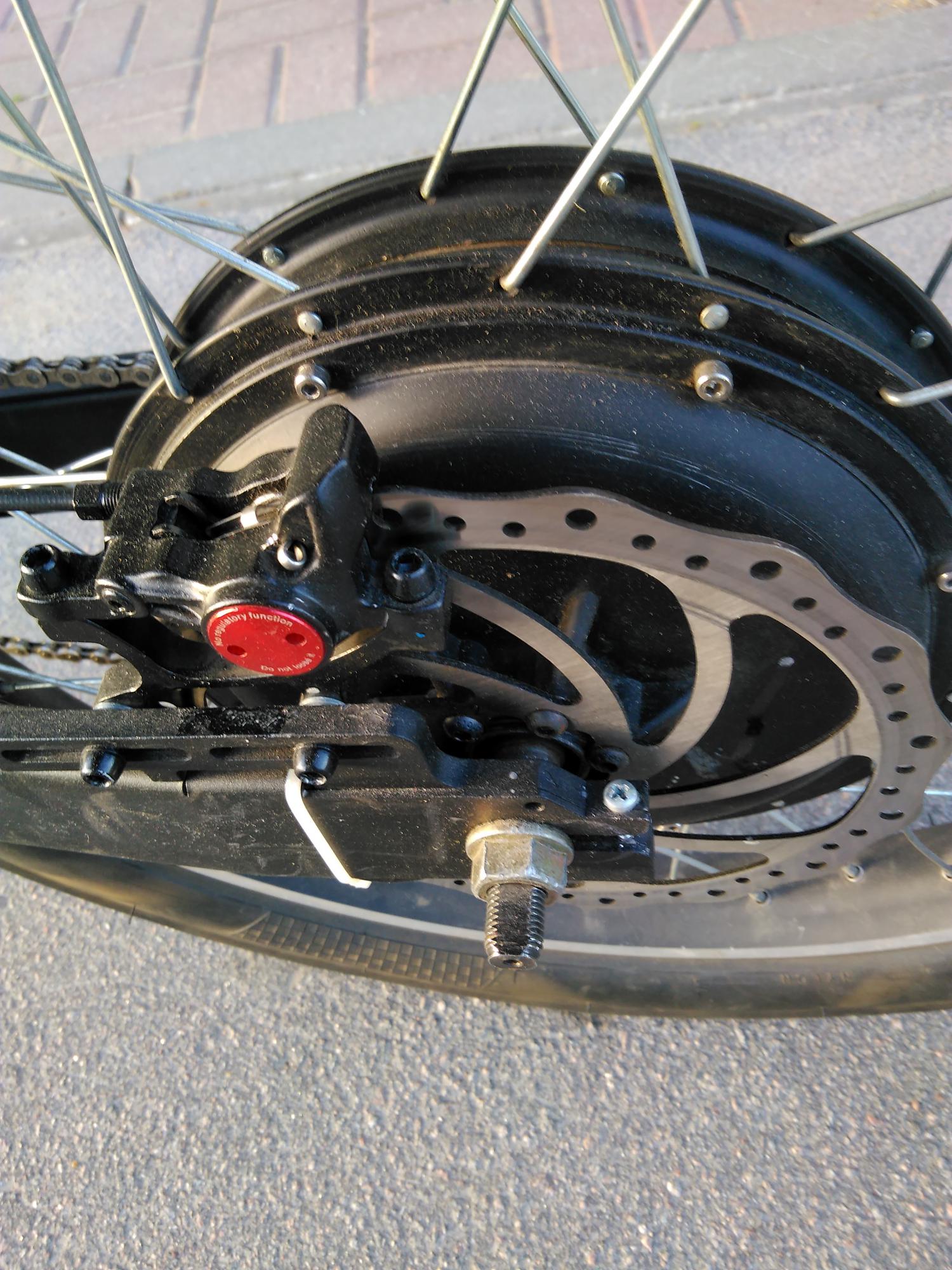

Это тормоз задний:
Блестящая пыль на фото, это стёсанный о тормозной диск задний гидравлический тормоз. Именно само устройство - тормоз, а не тормозные диски.

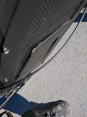

Крышка рамы:

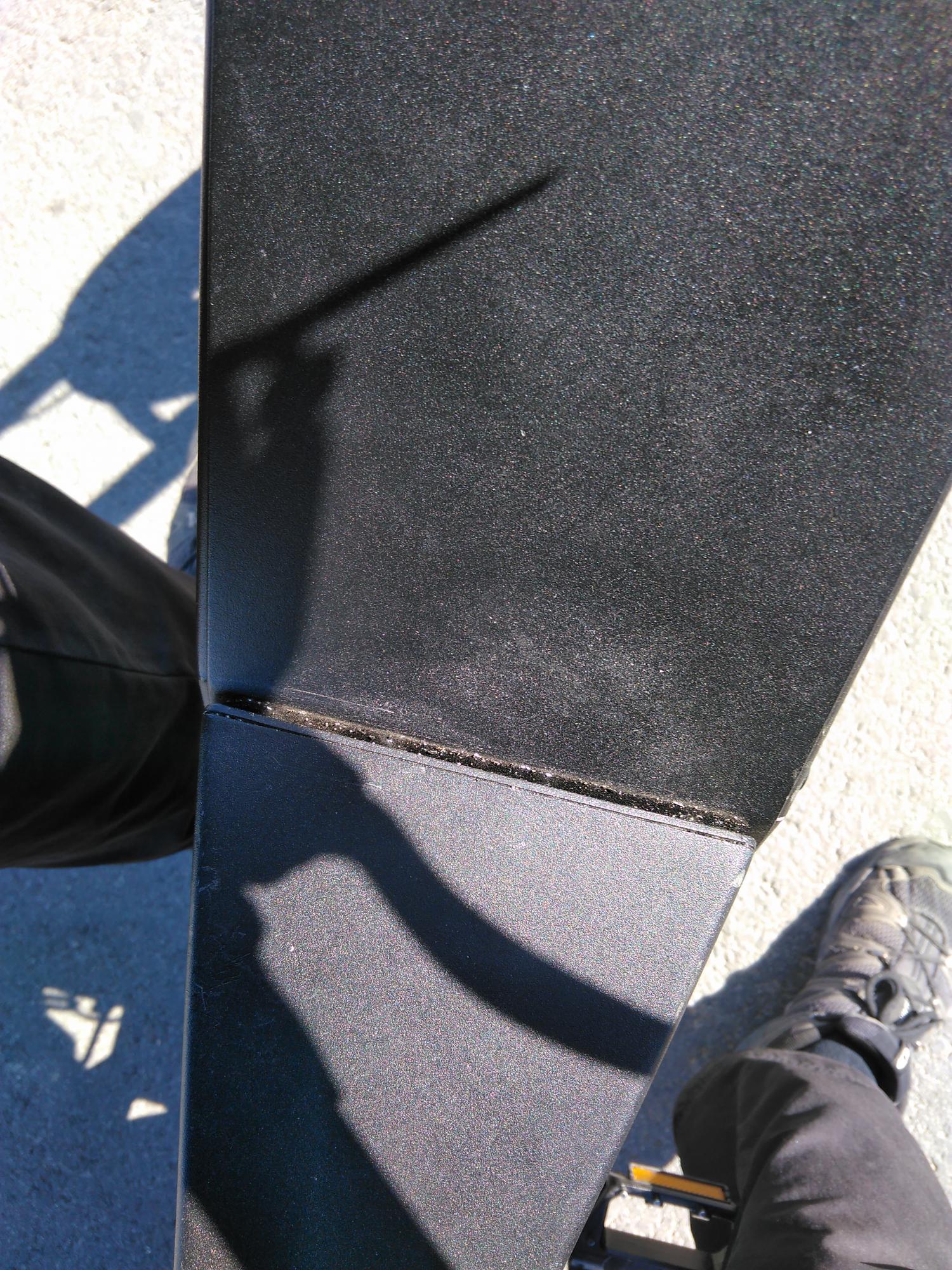

Я (вес 86кг) сижу на сидушке велосипеда - на фото - место стыковки треугольника, к которому крепится сидушка. Появляется щель в 2-4мм.
Спицы переднего колеса цепляют за тормоз при малейшем наклоне велосипеда.
К приезду домой из боковых крышек рамы исчезло 4 болта. Раму походу так ведёт не только в месте крепления сидухи. :-(
