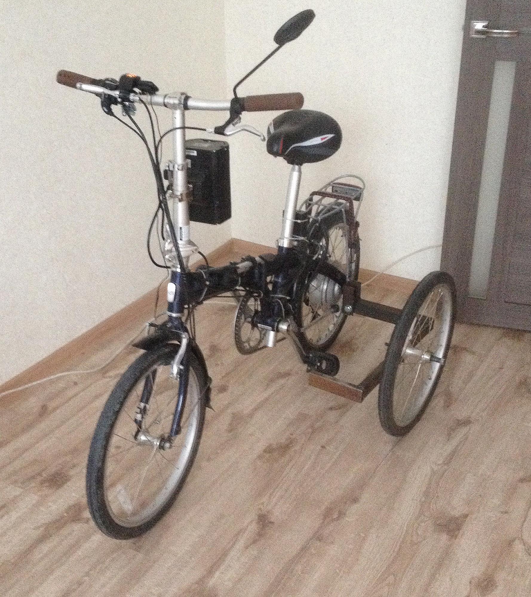

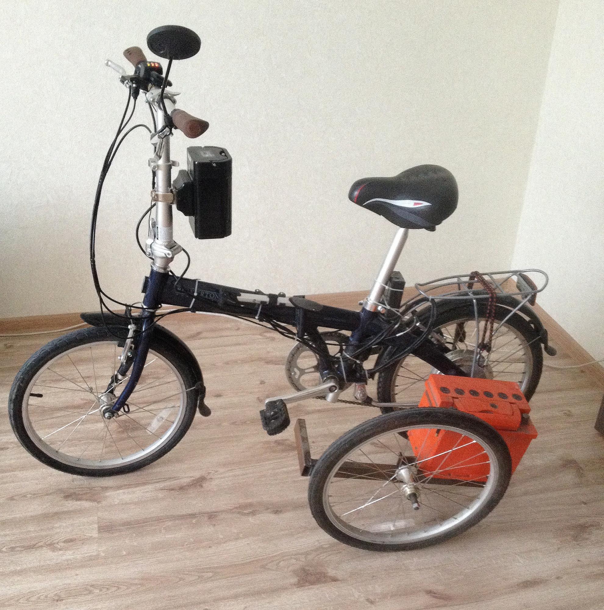

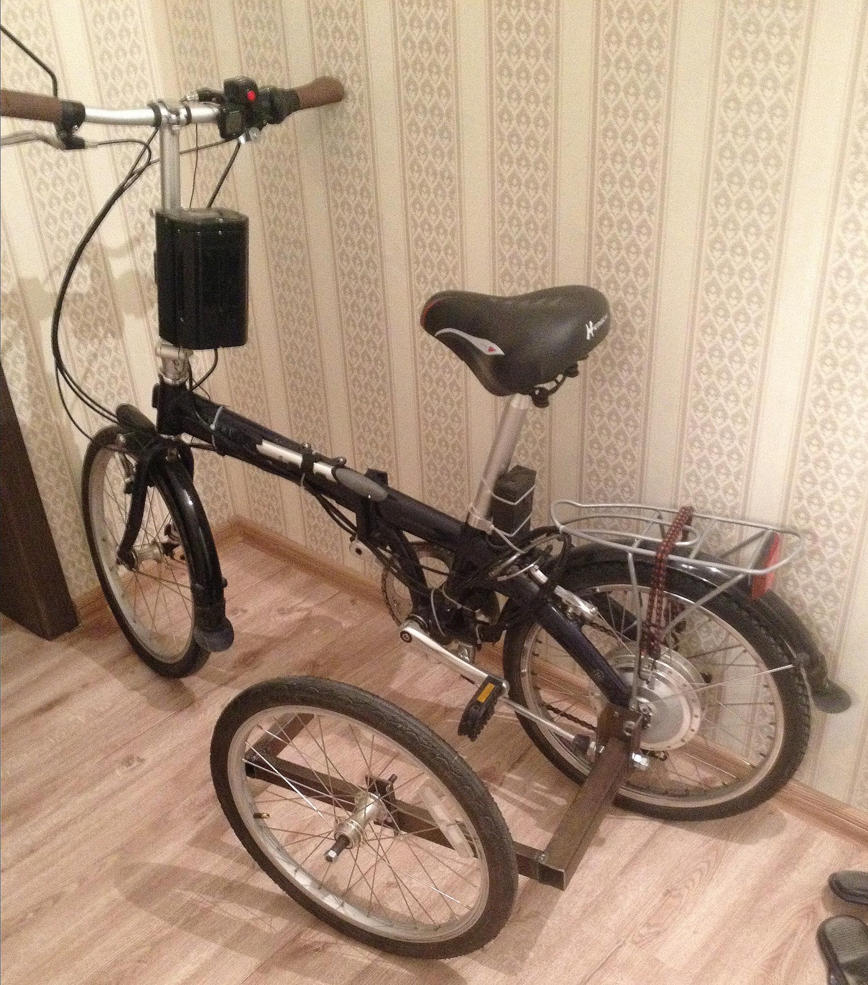

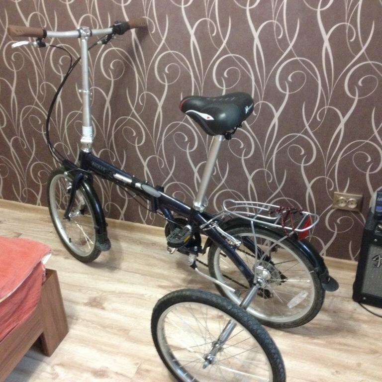

Возможно на той неделе найду кого для изготовления шарнирного кронштейна для крепления колеса слева, ну колесо надо будет тоже поискать дюймов на 14-16, если будет работоспособным возможно поставлю в него вспомогательный моторчик.
Сделал я таки и испытал экспериментальный шарнирный кронштейн с упором в левую ногу - результаты очень обнадеживающие ! :-):
Испытывал в квартире с моторчиком, без касания ногами пола крутился в зале в обе стороны, ездил из зала в коридор и на кухню, разгонялся по прямой 6м идет ровно как стрела, попробовал без упора на педалях - виляет как сумашедший даже с этим боковым колесом, так что Скандинавские шарнирные велосипеды без упора ноги это чистый ДВУХКОЛЕСНЫЙ велосипед, единственно когда добавляешь груза он ведет себя чуть инертнее и не так быстро заваливается на бок если упустишь момент, с упором ноги заваливания на малой скорости не происходит поскольку нога сразу же его выравнивает под нужным углом, когда добавляешь скорости нога вообще разгружается и равновесие без труда держится рулем. Самоe главное что заваливание в левую сторону (под фуру) вообще исключено и можно идти по самой правой бровке асфальта без каких либо виляний. :-)
Колея сейчас 420мм буду уменьшать до 380-390мм (нужно для более полного складывания), шарнир буду переделывать - сейчас ширина 60мм будет минимум 150мм с приварным продольным кроншнейном с его креплением в место крепления подножки чтобы сделать его жоще   при ударах бокового колеса о препятствия. Постараюсь также найти колесико на 14-16 дюймов, но это уже через месяц  :-)
