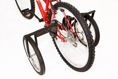

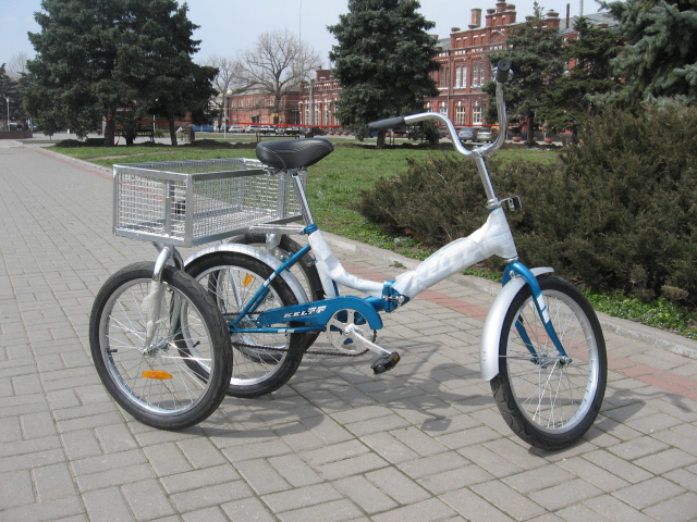

Как то меня одна женщина попросила сделать велосипед, как она выразилась, с приставными колесиками, типа детского велосипеда, попытался убедить, что из этого ничего хорошего не получится, а она, убежденная тем, что он вообще никогда не перевернется, в отличии от трехколесного, уперлась, вот хочу и все, "кто платит, тот и заказывает музыку", вот что получилось
Vik3
Велосипед получился красивый, но только для абсолютно ровного покрытия  :-) На любых впадинах ведущее колесо этой жесткой конструкции будет вывешиваться и терять сцепление с дорогой. В инете есть примеры с подпружиненными боковыми колесами, но и от них толку мало особенно на очень маленьких скоростях.
По любому три колеса вряд сзади или спереди это только лишний вес и мизирный положительный эффект ИМХО.
так выносные колеса должны быть подрессоренными, без жесткой связи,  гуглите на outrigger wheels bicycle что ли
Bicycle Wheel Stabilizer Kit
stoyan

Piramidon
[user]stoyan[/user],  вот на этой картинке
я не вижу подрессоренных колес, хорошо видно, что крепление колес имеет регулировку по дорожному просвету  и все, так на моей конструкции эта регулировка присутствует, присмотритесь к вертикальным тягам?
Да, действительно там нет подпружинивания, я то тоже этого не разглядел..... и что получается ? А получается то что пружины только в экспериметальных моделях типа севастопольского или болгарского изобретателей, которые дальше эксперимента не идут и врядли пойдут поскольку требуют приличной вертуозности от ездока :)
А продаются только эти боковые колеса с жесткой регулируемой подвеской - по сути теже самые детские боковые колесики для тренинга  :-)
Так что я очень надесь что упор ноги в шарнирную подвеску третьего колеса плюс моторчик должны добавить процентов 90 удобства жесткого трайка (на ровной дороге) при движении по пересеченной местности с грузом и на малой скорости  :-)
